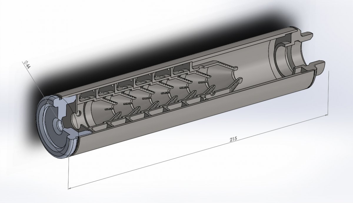

    Предлагаю вашему вниманию прибор для снижения уровня звука выстрела.
    Прибор был построен в соответствии с ТЗ одного из Киборгов и прошел свой путь испытаний и улучшений.
    Описание того, для чего он:
    -- основное назначение: для несения караульной службы в зоне АТО
    -- кол-во выстрелов при эффективном подавления звука / усложнения визуального обнаружения положения стрелка: 2-3.
    -- используемые патроны: от дозвуковых до сверхзвуковых. С обеспечением автоматического перезаряжания.
    -- калибр: 5,45 с учетом низкого качества боеприпаса. 7,62 нет.
    -- прибор должен иметь возможность полной разборки / чистки.
    -- прибор должен быть безопасен.

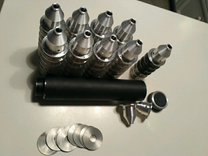

    На сегодняшний момент прибор имеет следующие харакетристики:
    -- длина 215мм, диаметр 44+мм вместе с покрытием, присоединительная резьба М24х1,5
    -- при использовании адаптеров может быть использован в любом оружии в калибрах до 6,5мм. Диаметр отвертий внутри прибора 8мм.

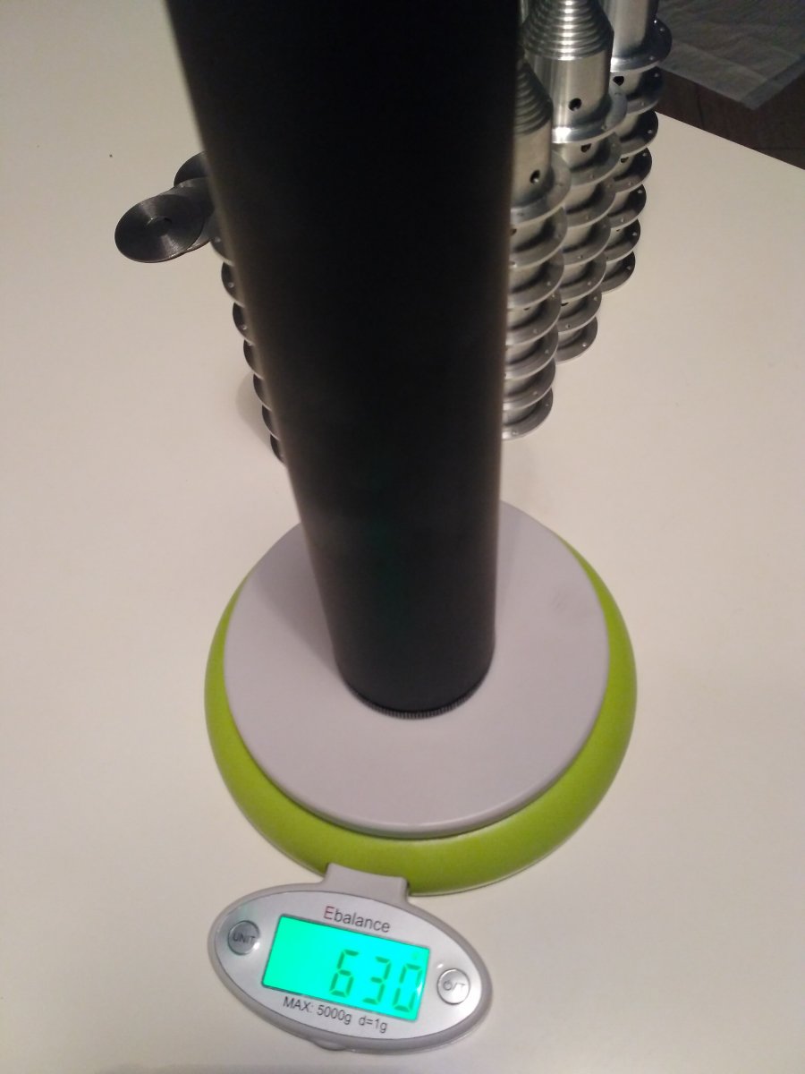

    -- вес прибора 630гр

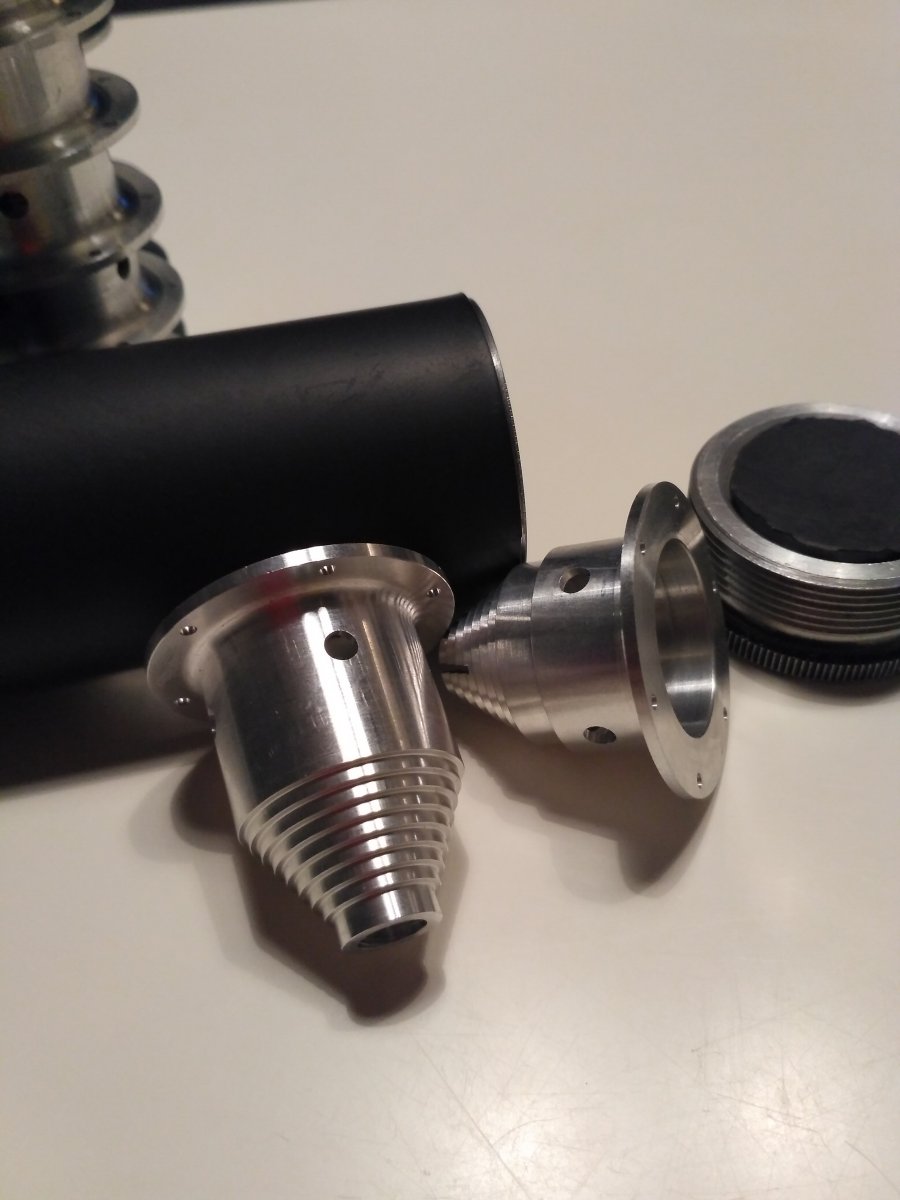

    -- материал корпуса ст 20. При любых перегревах не подвержена закаливанию "на воздух", не хрупкая.

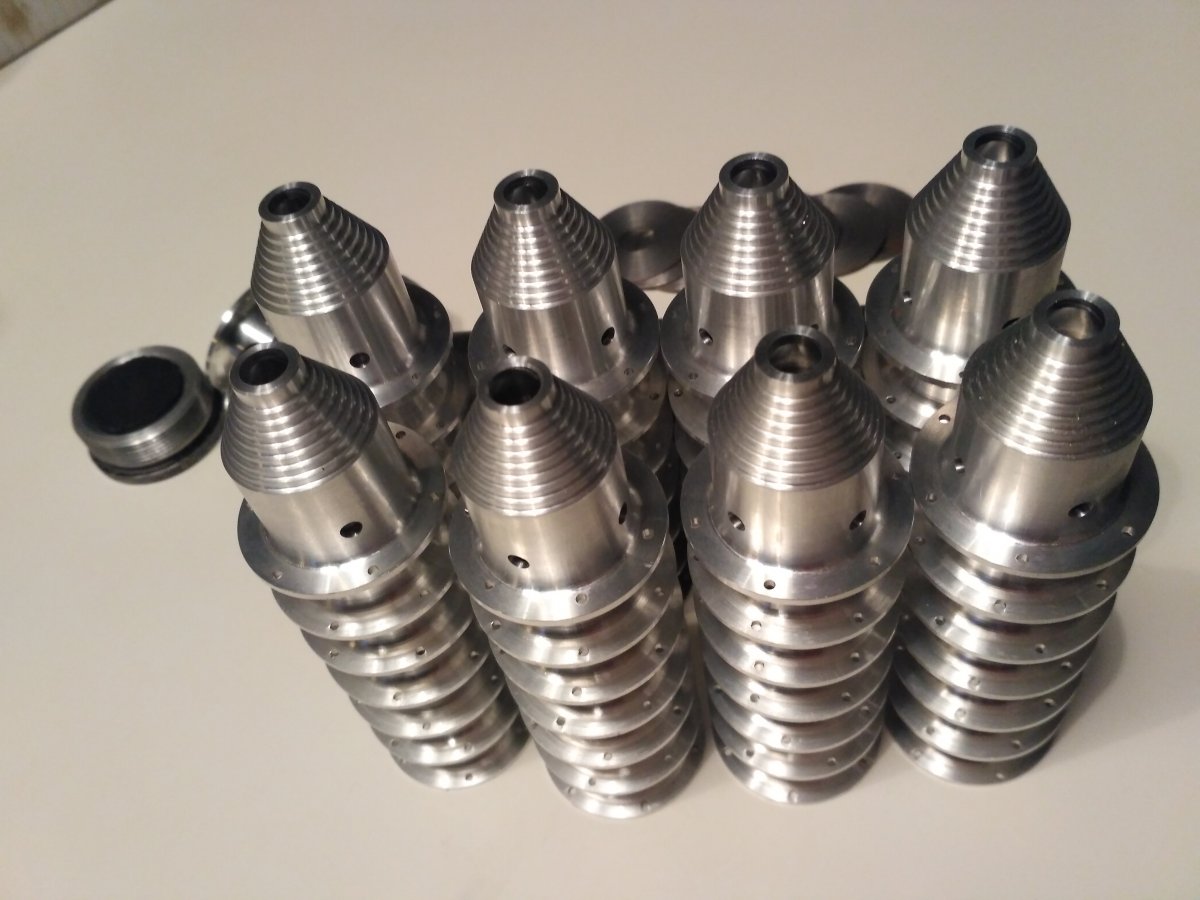

    -- материал внутренних конусов: Д16Т. Дюраль не прикипает к стали. Так же быстрый теплоотвод способствует снижению звука выстрела.

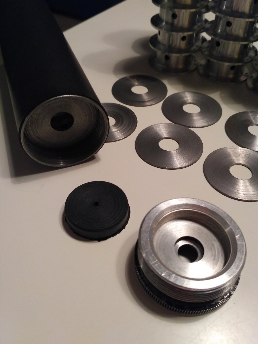

    -- Первый конус выполнен без прорезей с усиленным входом, что позволяет силовое извлечение внутренней части. Рекомендовано предварительная промывка керосином.
    -- Крышка прибора выполнена из В95. Данная конструкция позволяет беспрепятственно "разобраться" прибору в безопасном направлении выстрела при использовании бракованного боеприпаса.
    -- В случае использования дозвуковых боеприпасов поддержание автоматического перезаряжания выполняется за счет использования обтюратора D30х8мм. Срок жизни обтюратора порядка 30 выстрелов.
    -- При использовании обтюратора с более мощными патронами его использование приводит к преждевременному износу и крайне не рекомендуется.
    -- Использование демпфера под затворную пружину рекомендовано, но не обязательно. Снижает "лязг" при перезаряжании.
    -- Уровень "звона" тонких стенок корпуса снижен за счет использования на наружной поверхности корпуса термоусадочной пленки ПВХ для проводов.
    -- Любое добавление веса / изменение баланса на стволе требует новой пристрелки любого комплекса.
