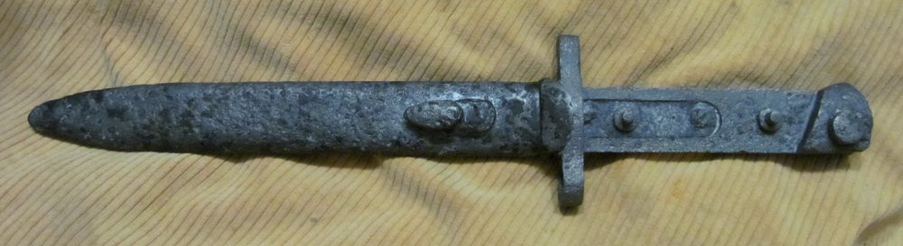

    Вот я как делаю.
    После лимонки(электролиза) и соды, быстро сушу предмет(иногда немного нагреваю) и опускаю в преобразователь. Потом высыхание. После этого предмет может долго лежать не покрываясь ржавчиной.Только есть небольшой белесый налет, но это на скорость не влияет. При необходимости покраски протирал уайтспиритом и краской из баллона задувал. Ну краска не облезла ;)
    Вот такое получилось.

    В тех случаях, как делал я, краску не ело. Дело в том, что преобразователь ржавчины, в инструкции написано, служит для мелкого обезржавливаная :) поверхности метала,(дословно перетворювання продуктів корозіі до 100 мкм), и защиты его от коррозии. Т.е., согласно инструкции, нужно снять (счистить механически) рыхлую ржавчину и помазать ПР. Открытые участки металла(без краски) белеют, мелкая ржавчина исчезает. Чтоб краску снимало - в моем случае небыло ни разу. Но я не опускал на сутки-двое изделие с краской в ПР, как в лимонку. Дорогое удовольствие та и толку никакого-крупную ржавчину все равно не возьмет. В случае реставрации я сначала в лимонке чистил до чистого металла, а потом просто мазал ПР(опускал до полного намокания) для последующего хранения. Вот что получалось(на фото шн). Полгода прошло а он в таком же виде и есть.
    Так же скажу, что мазал и изделия с краской, где был ржавый матал (полики автомобиля). Краска вся осталась на месте.
