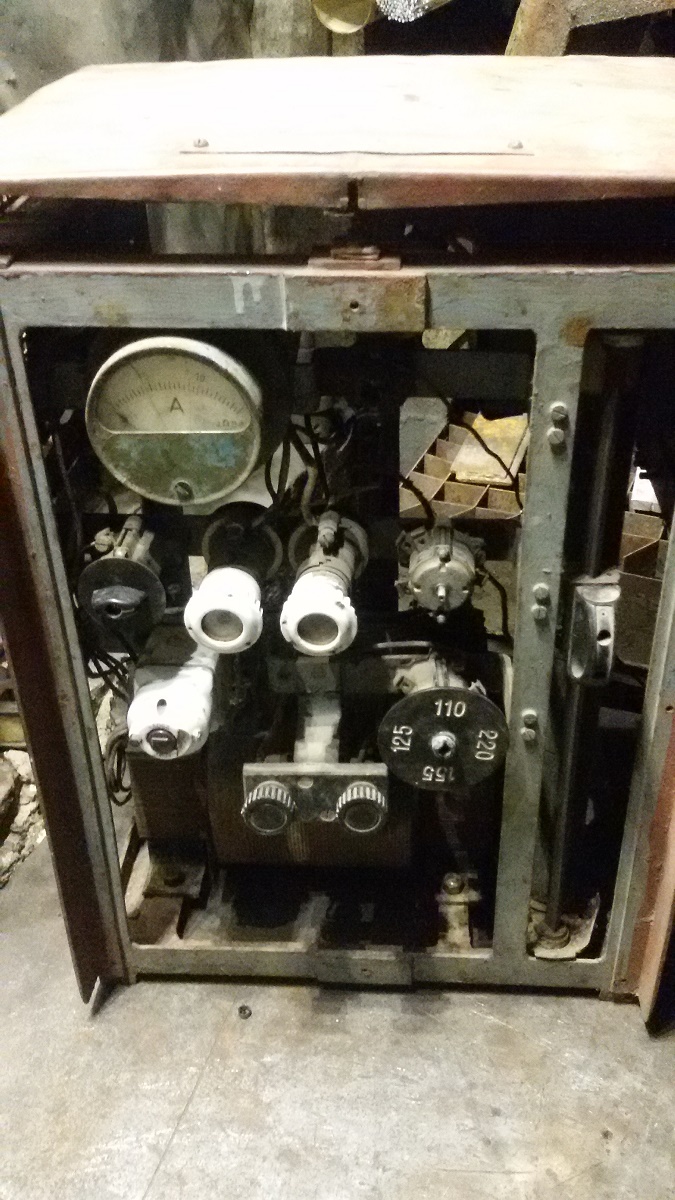

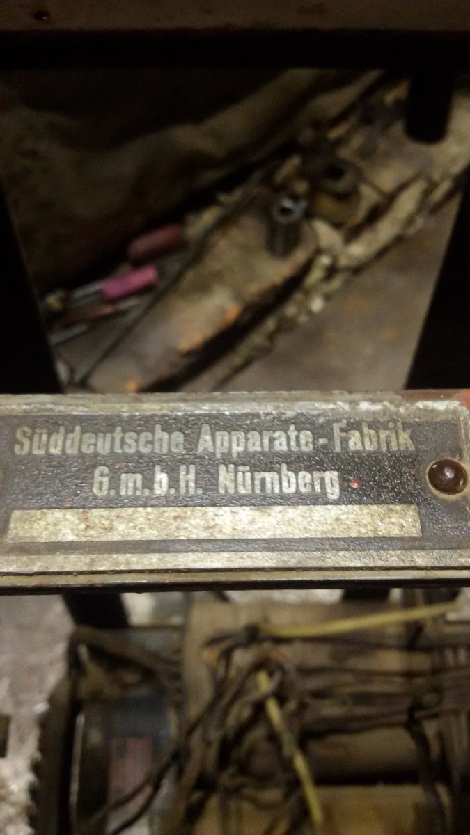

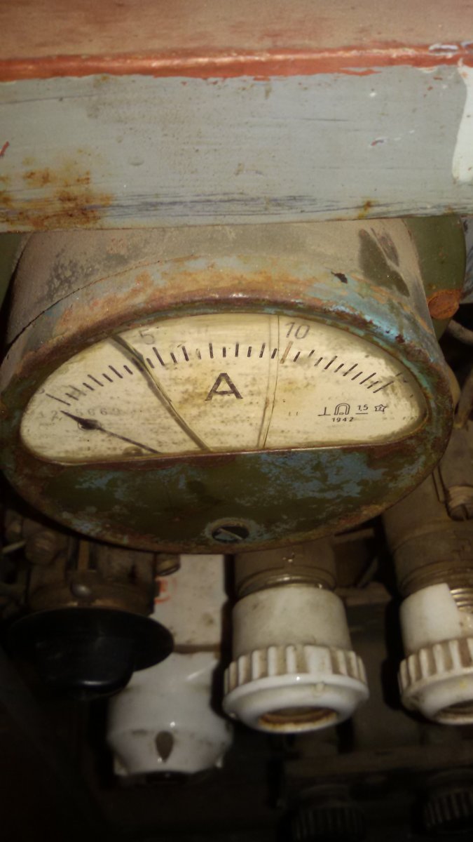

    Подскажите , что за аппарат. Лицевая панель отсутствует. Есть бирка завода изготовителя. Предположительно военные годы. На амперметре стоит год 1942. Родной цвет корпуса защитный.

    Если не вдаваться в подробности, то между стародавним блоком питания с постоянным напряжением на выходе и зарядным устройством того же возраста большой разницы быть не должно. От них требовалось выдавать постоянный ток/напряжение на нагрузку в пределах эксплуатационных параметров. Зарядный/потребляемый ток по амперметру проконтролировал и порядок!
    Это сейчас электроника зарядного устройства способна обеспечить разные режимы зарядки, автоматическое отключение при ее завершении и т.д. и т.п.
    Кстати, если найденный прибор все еще способен выдавать постоянный ток, то его можно использовать при чистке находок электролизом, только нужно обеспечить его электробезопасность!..:smile_9:
    Честь имею!

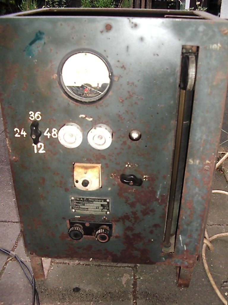

    Выпрямитель для зарядки акумов армейский, я так понял универсальный. Хоть и пишут что люфтваффе и танковый. Для любых акумов на разное напряжение. Нормальных фото не нашел- вот такие, этот -
    Gleichrichter L.Gl. T560 a Ausf.B 1944

  9. Katzenwerwolf
    Katzenwerwolf Stabsfeldwebel
    632
    Киев Украина
    Подобный

    Аппарат мной был спасен из металлолома только благодаря дате на амперметре -1942 год, правда в неисправном состоянии (отсутствуют родные селеновые выпрямители). Поразил меня качеством исполнения, продуманностью конструкции, добротностью трансформатора и наличием кнопочного автомата защиты. Можно конечно восстановить до рабочего состояния, но думаю в качестве донора его судьба.
    Еще раз всем спасибо.
