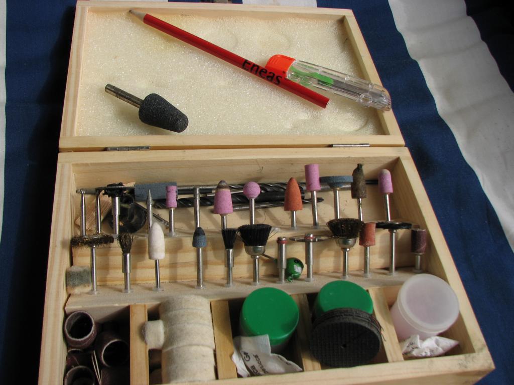

    Как вариант,вот такие щётки. Или делать оправку под патроны ,оправку в дрель,в патром песок и крутить ,пока не очистится.

    это у меня есть
    а если ленту ммг делать 50шт
    а если их три?
    пока все вручную вычестиш ,сдурееш.
    у меня пескоструй есть (воздушный) ,но он шуршавит гильзы,
    да и большая проблема ПОТЕМНЕНИЕ гильз
