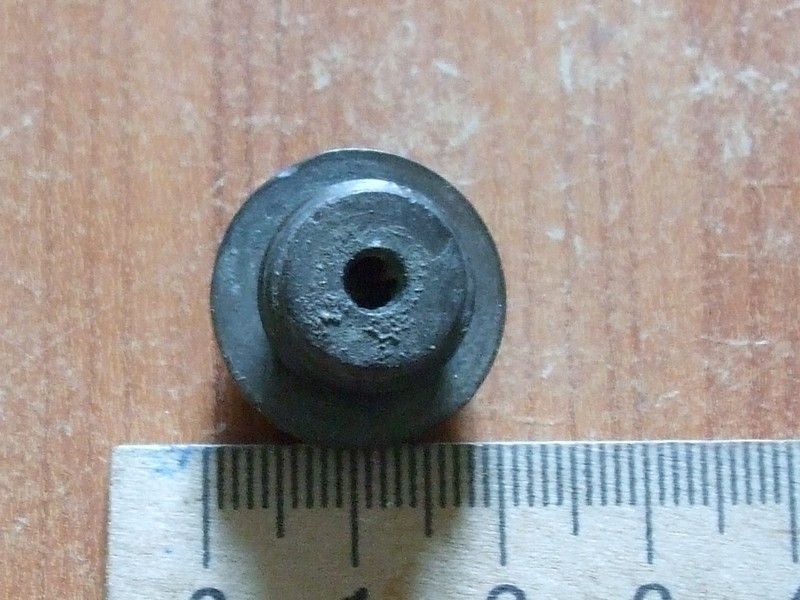

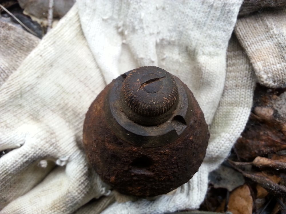

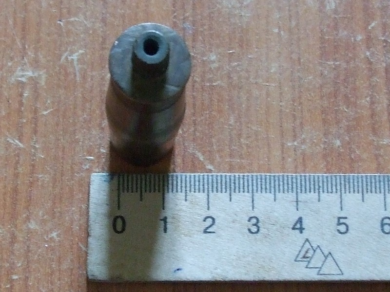

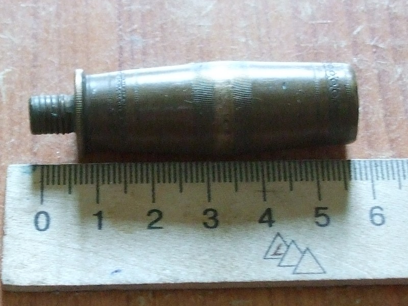

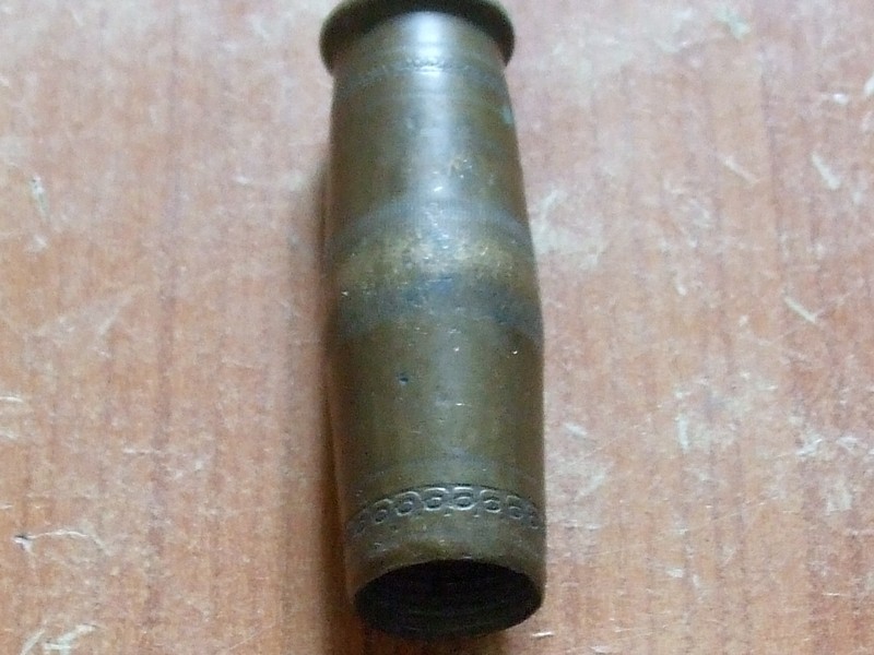

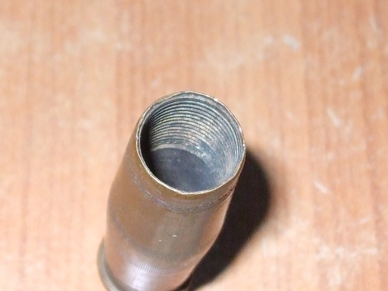

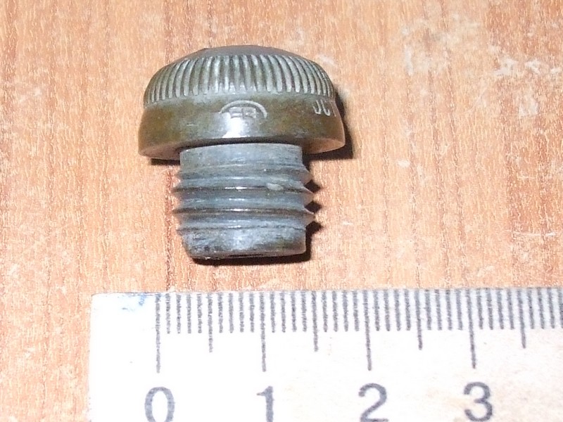

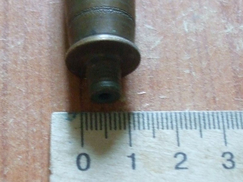

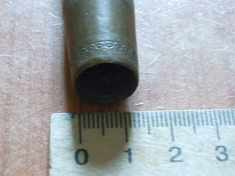

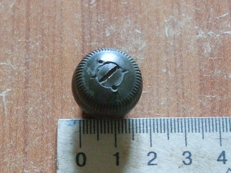

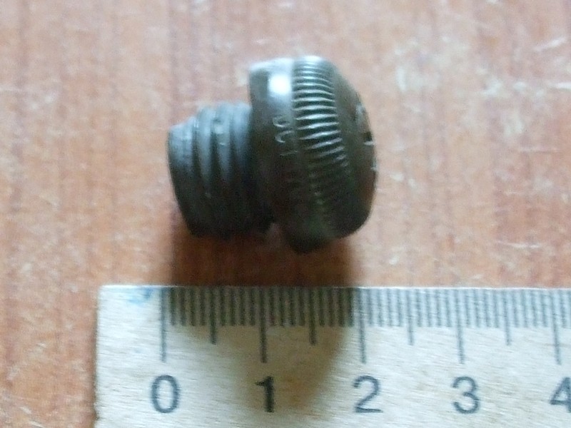

    Прошу допомогти визначити призначення наступних предметів та їх цінність для аукціону.Дякую!
    Tartar, valerka та \Lisovik/ подобається це.
    1. Корпус Diskushandgranate , середина в очень хорошем состоянии - все клеймы хорошо читаемы , сохрани...

  3. Opri_ori
    Opri_ori Stabsfeldwebel
    104
    302
    654
    РЕЙХ
    Схоже як на ручку для печатки так і на запальничку. З повагою

  5. valerka
    valerka General-major
    28
    42
    6.201
    Україна. Кропивницький
    Запальничка, маю схожий корпус.

  6. sahape
    sahape Feldwebel
    289

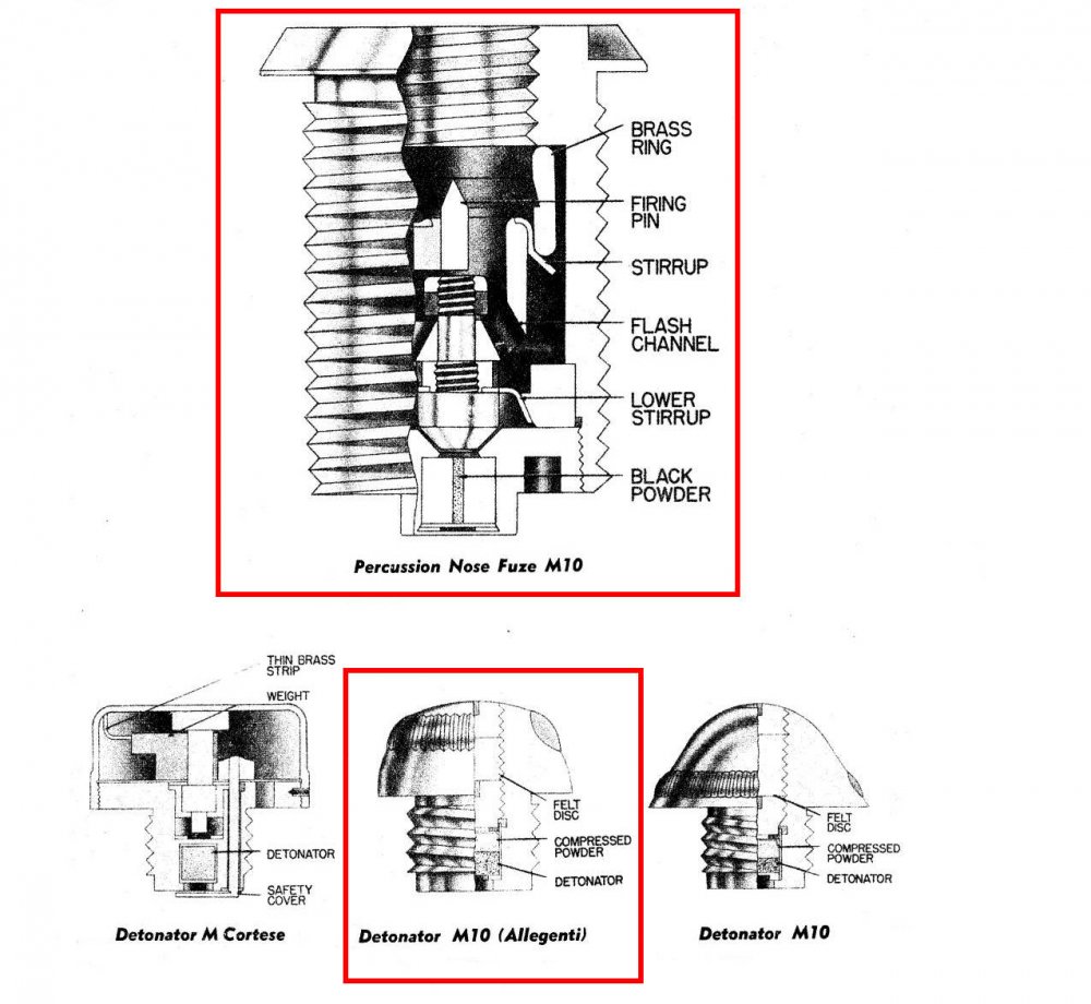

    Деталь на нижніх 4-х фото - один з різновидів верхньої частини від італійськго підривника М10.
    Було в якійсь з тем:
    Там же камрад Дервиш викладав наступну схему:

  9. sahape
    sahape Feldwebel
    289
    Якщо там в середині щось і лишилося, то, хоч на схемі і вказано "DETONATOR", але у "західних" довідкових матеріалах дуже часто під детонатором мається на увазі звичайний капсюль-запальник.
