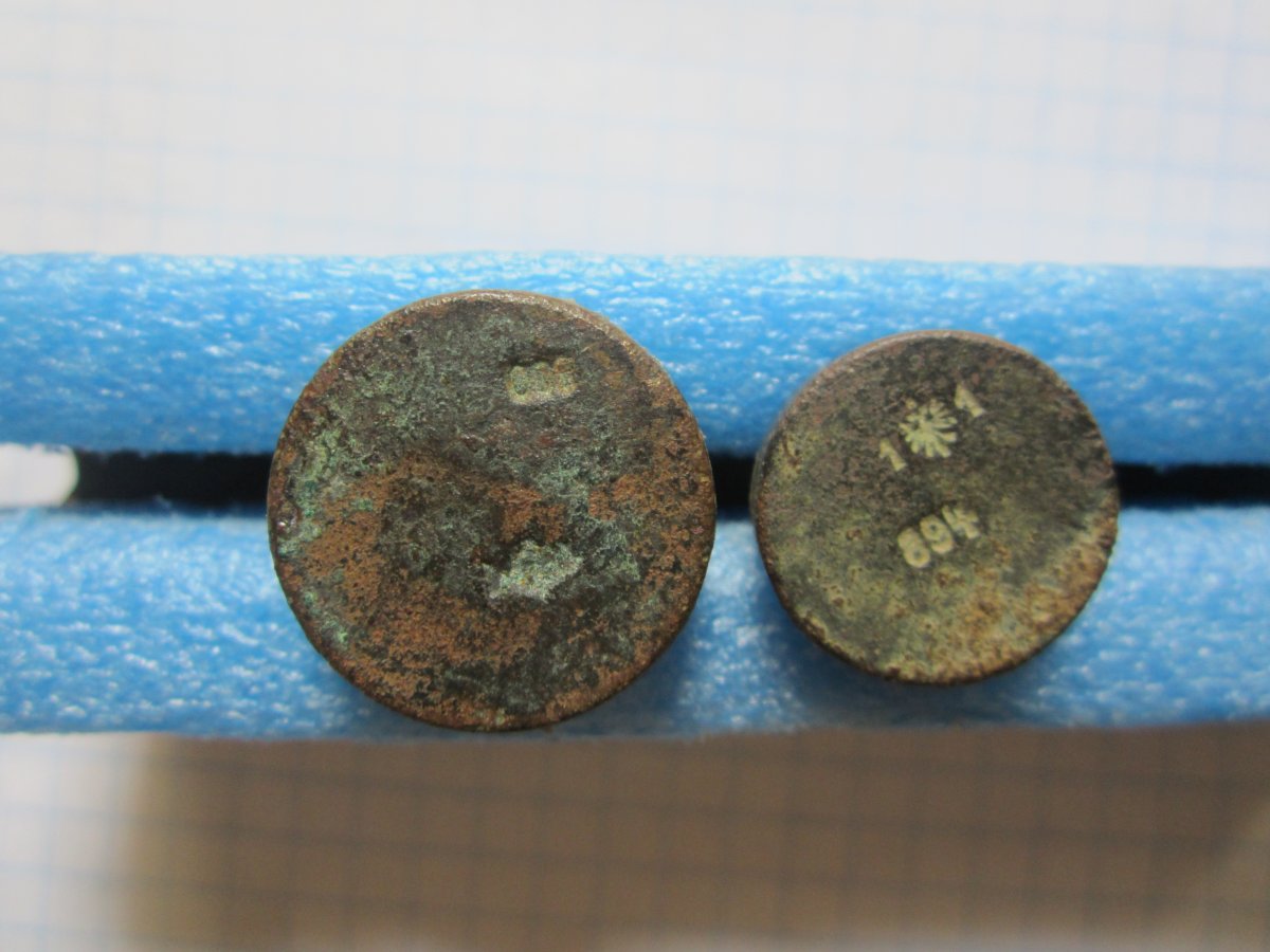

    Отсюда предполагаю, что Ваша приблуда, как и написал выше, для быстрой более/менее точной идентификации гирек по весу! Скорее всего пользовалась в "пробирной" палате либо большом торговом доме, при котором отливали и потом обозначали чеканкой ( от коей и пробные следы) вес.
