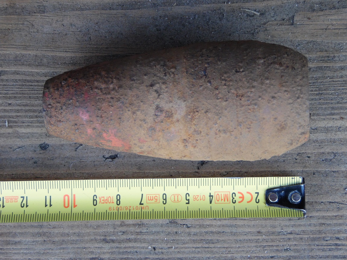

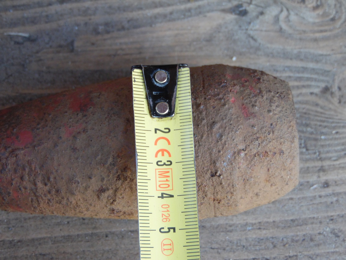

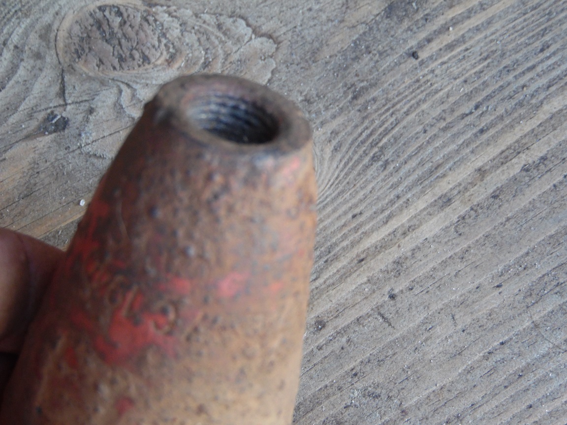

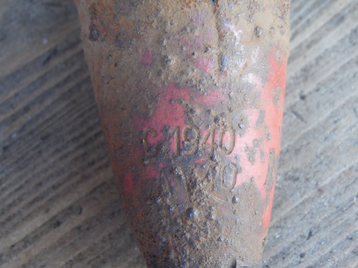

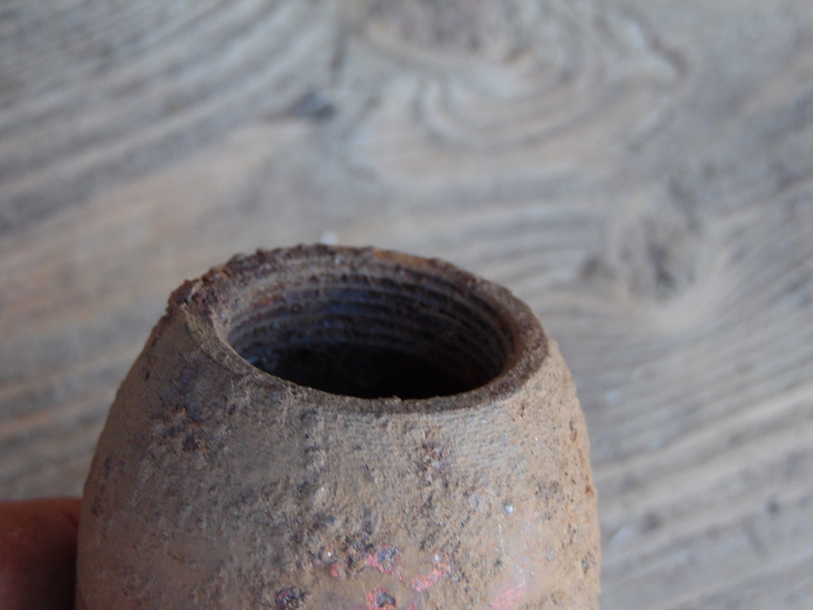

    Здравствуйте.пожскажите по предмету пожалуйста,чей он.в внутри пуст,значит не опасен

    Не спешите выбрасывать. Резьбы целы и в хорошем сохране. Хвост найти не проблема - попадаются часто. Получится не плохой ММГ.

    Выходит может быть корпусом мины и авиабомбы.Так

    Конечно. Если вы внимательно полистаете учебники, то увидите, что корпуса мин и снарядов употребляли не только по-прямому предназначению, но и для изготовления авиабомб и даже ручных гранат ( пример - корпус советской 50 мм мины).

    Но в вашем случае это в 90% даже больше, корпус именно мины. Хотя мелкокалиберные АБ SD-1 и изготавливались из корпусов мин, но как правило это были отбракованные корпуса на ранней стадии изготовления. А ваш корпус прошел все стадии обработки, в том числе и токарную.
