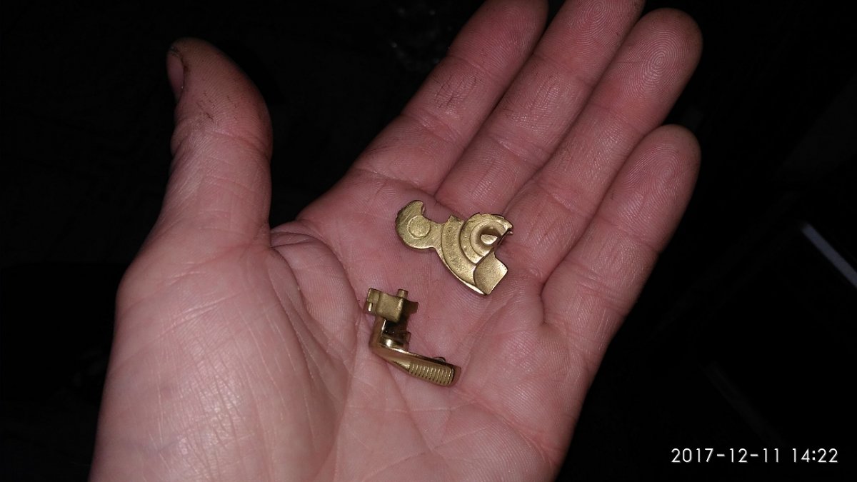

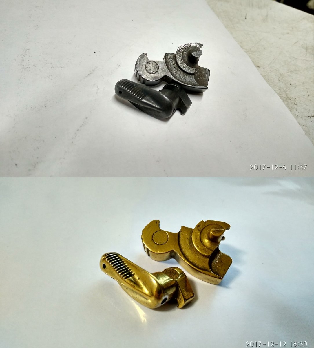

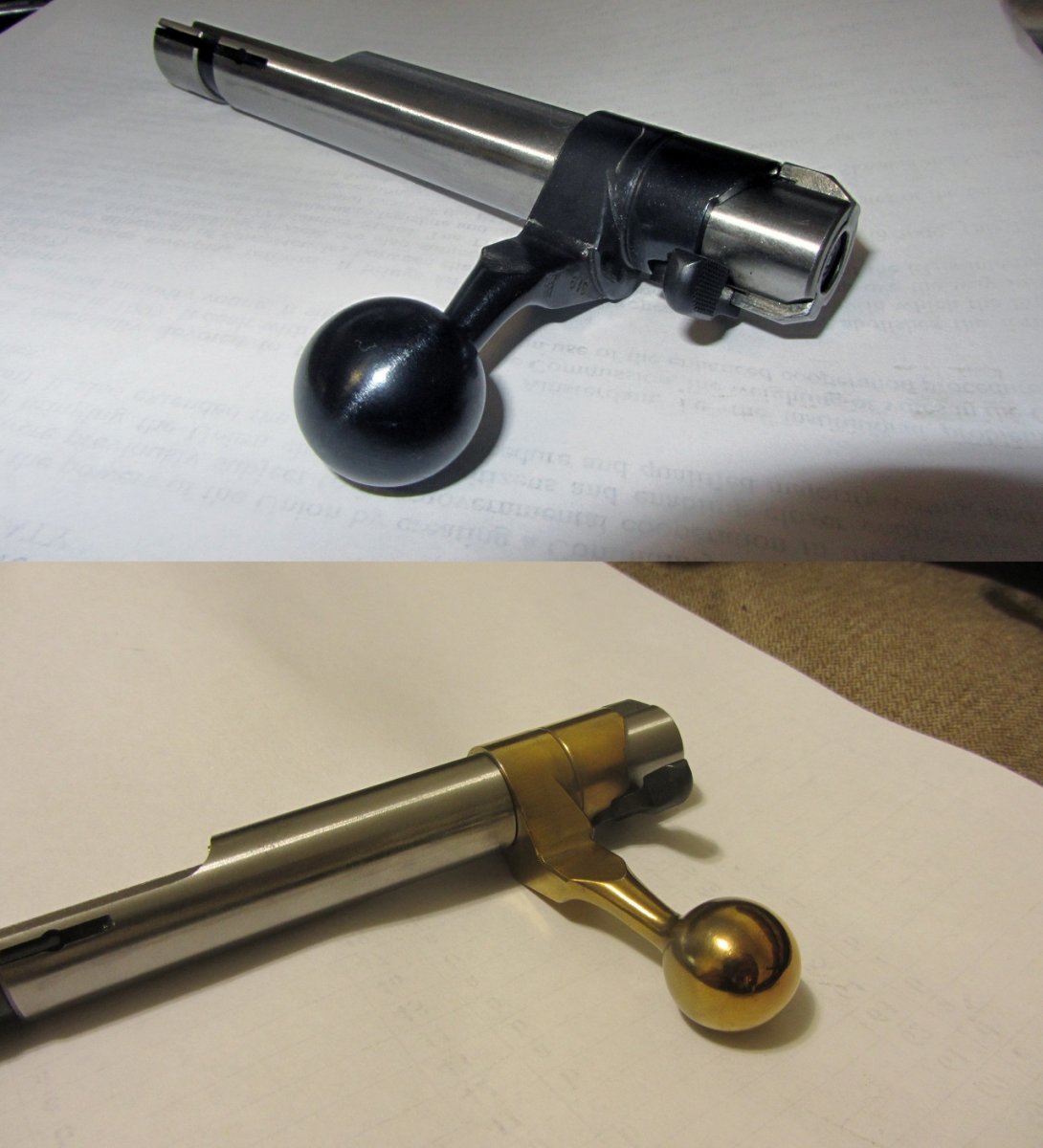

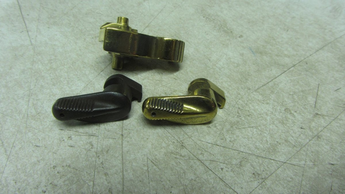

    Приветствую уважаемое сообщество ! Предлагаю Вашему вниманию услугу покрытия деталей нитридом титана. Процесс происходит в специальной вакуумной установке . Перед нанесением покрытия деталь полностью освобождается от остатков старого покрытия с помощью пескоструя либо другим абразивным методом . После чего шлифуется и полируется .
    Скажу сразу - кандидаты для фотосессии выбирались спонтанно , взял что валялось в ящике . Специально ничего с железками не делал отдал на покрытие как были ржавые и нечищенные . Позже добавлю фото красивых вещей . Что заметил - в вакууме покрытие наносится тотально на всю деталь , проникая в мельчайщие ямки, поры и щели !

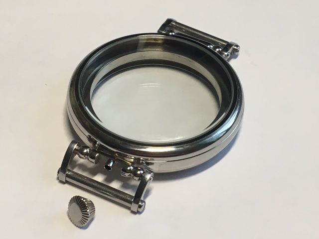

    Здравствуйте!
    Сколько стоит покрыть часовой корпус?

    вот те мелкие детальки вышли по стольнику , корпус часов думаю сотни полторы потянет со шлифовкой , полировкой

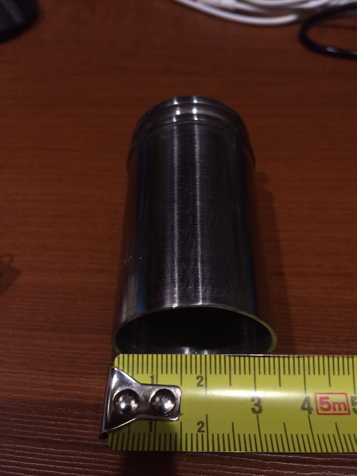

    25289230_2085508145018654_1751501973994699084_n.jpg 25289645_2085508141685321_2070190494519888052_n.jpg сколько будет стоить покрыть эту рюмку ?

    Эту рюмку порядка 200 грн. стоит покрыть .
    Я узнал , сплавы типа силумина , металл с вкраплением серебра , латунь , мельхиор и т.д с данным типом покрытия не дружат категорически . Там в вакууме какие то реакции начинают происходить . идеальный вариант нержавейка, либо обычный металл .

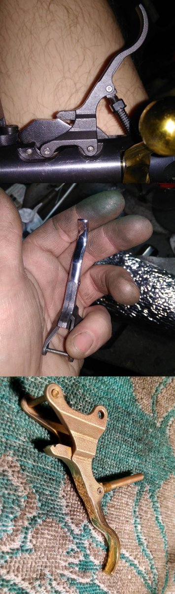

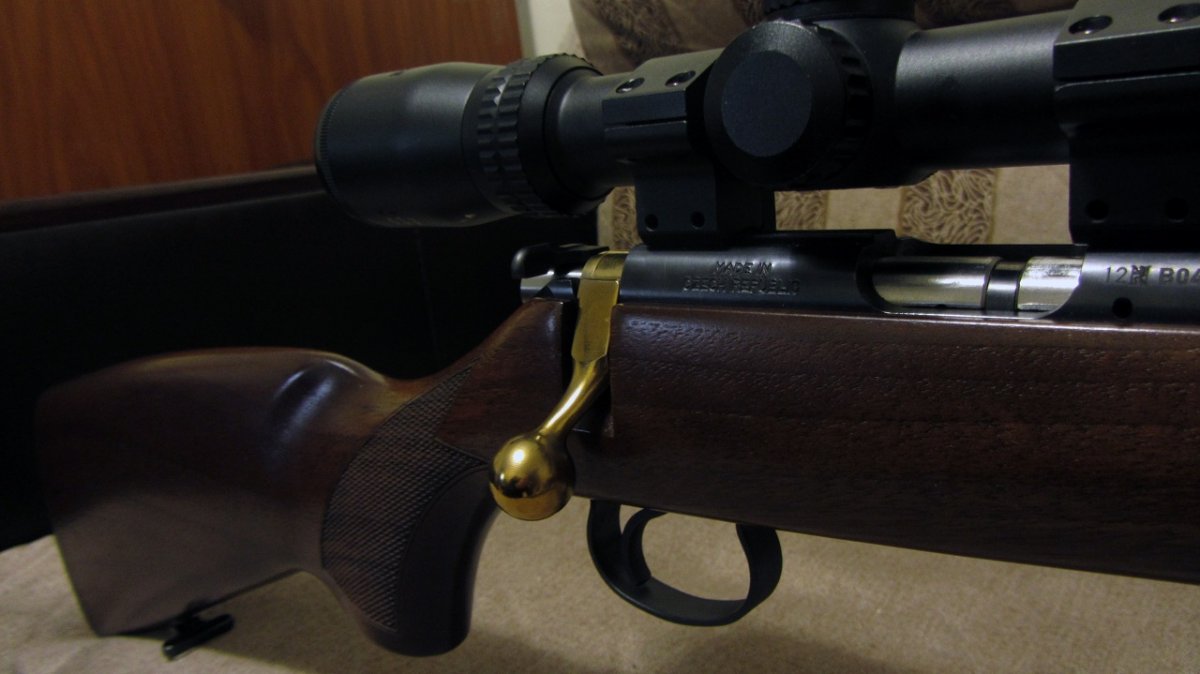

    А как Вам такой вариант ?

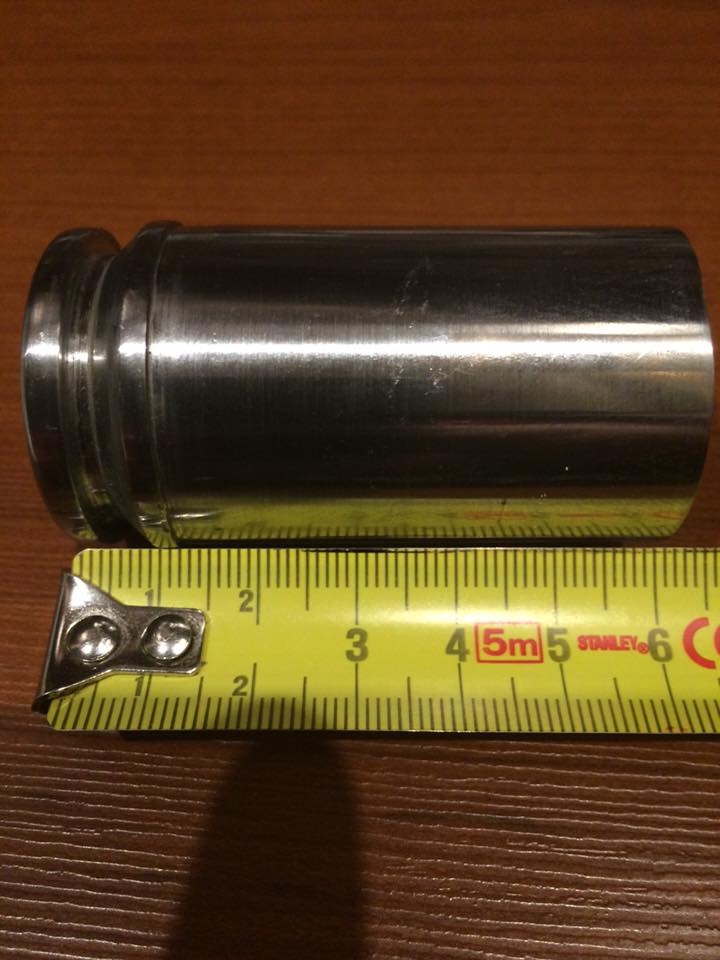

    Ограничений по габаритам считайте что нет ,
    По поводу температуры . Да , в процессе внутри самой установки она присутствует ,но не превышает и не достигает температуры отпуска металла.
    На счет стоимости тут в большей мере играет качество обработки самой поверхности и то , насколько трудоемким окажется процесс по доведению ее до состояния, близкого ку идеальному. Тут уж лучше в личку за подробностями и с фото .

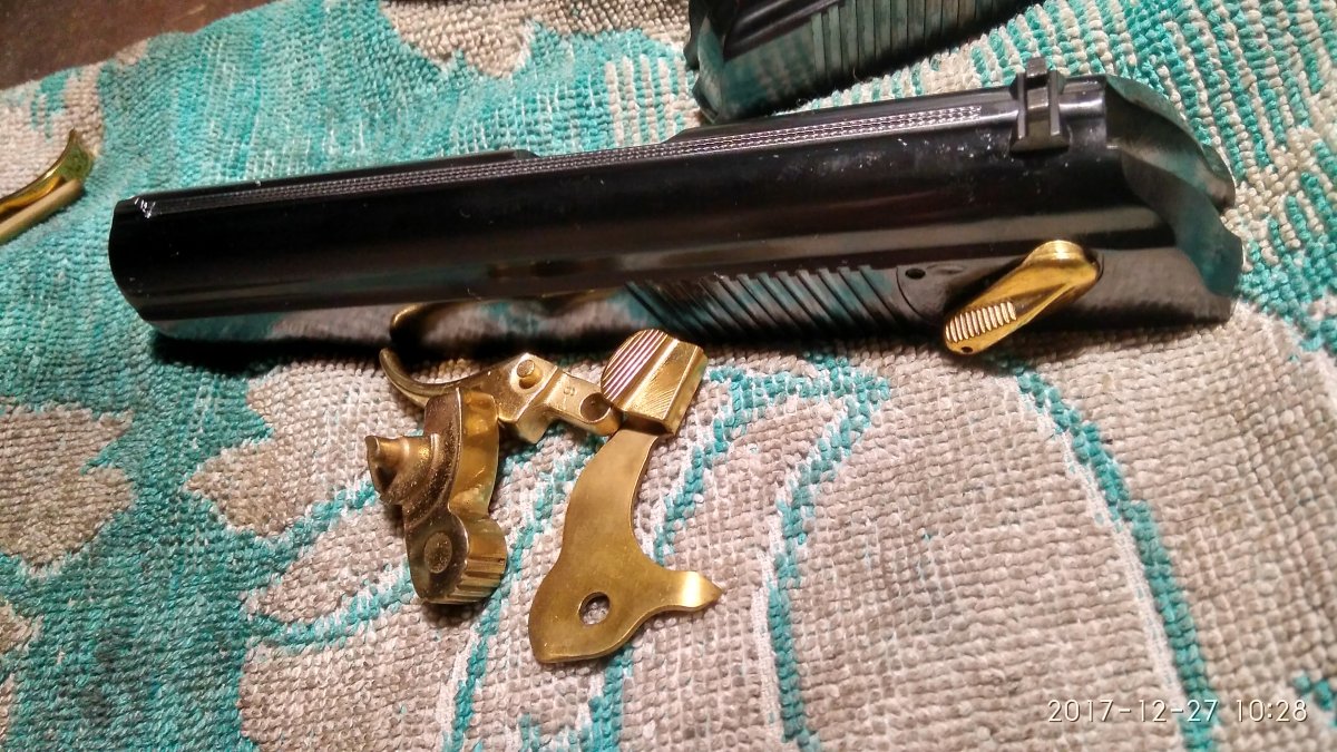

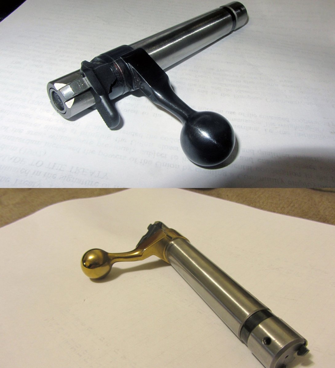

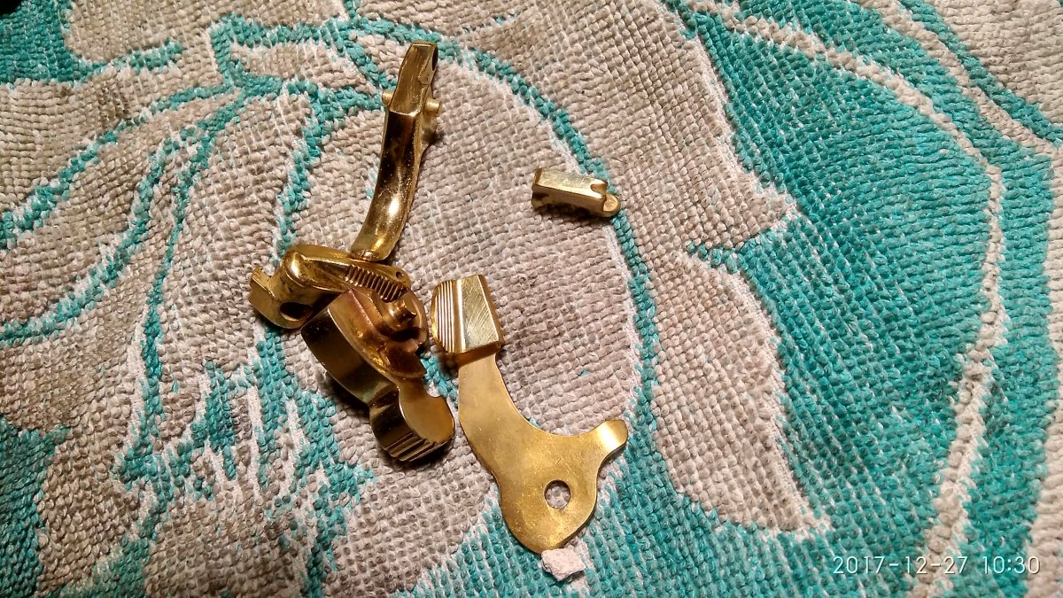

    вот , "позолотил" комплект мелочевки , рамку поворонил

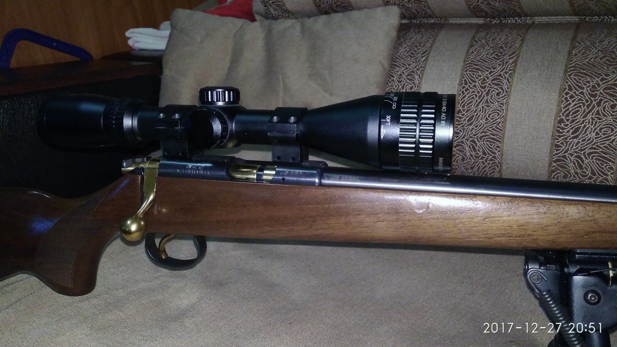

    IMG_20171227_205140.jpg Нитридом титана сверла покрывают и другой металлорежущий инструмент для увеличения износостойкости . Не знаю какие пальцы нужны чтобы с помощью их нанести вред такому покрытию на спусковом.

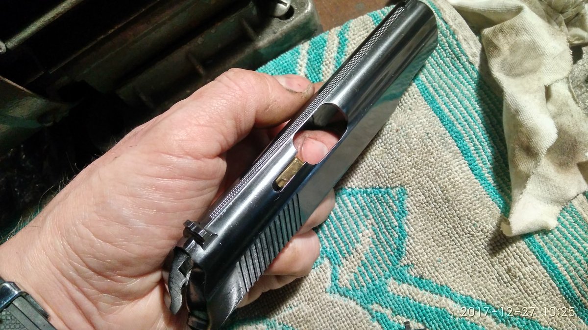

    простите ,упустил из виду, заработался . я попробую ,но как сделать фото ? эндоскопа с камерой у меня нет . толщина покрытия не более четырех микрон . Я себе затвор когда покрывал , так вовнутрь тоже зашло и покрыло равномерно, все работает, не трет . в вакууме это не кисточкой красить , там давлением затягивает во все щели . покрытие наносится на ВСЮ поверхность детали и внутри и снаружи
