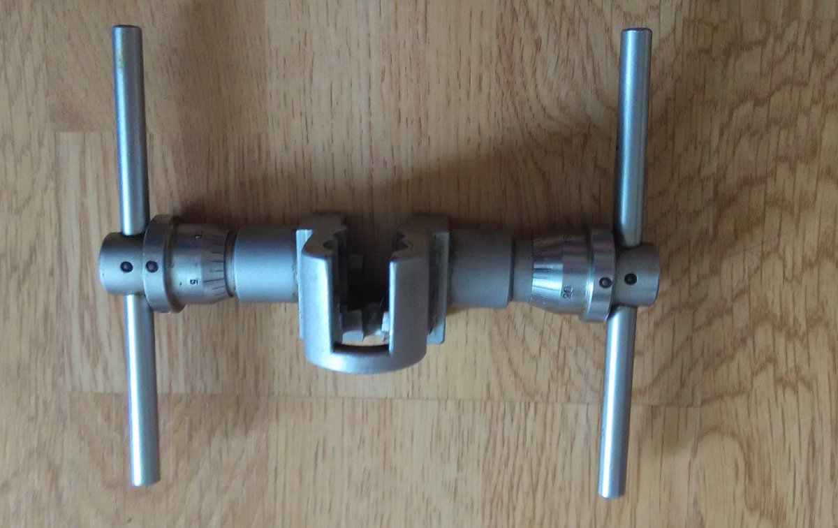

ПРБ-1(прибор для регулировки боя)1961г.СССР.
Тема у розділі 'Приладдя для чищення та ремонту', створена користувачем MLRS, 19 сер 2016.
  1. Продавец MLRS
    MLRS Leutnant
    2250
    195
    5.693
    3.491
    Внимание ! Таких больше не производят !
    Прибор регулировки боя ПРБ- 1 (корректор мушки, мушковод, мушкодав).Б/у. Предназначен для регулировки основания мушки (пристрелки) боевого оружия (карабинов, автоматов, пулеметов) в горизонтальном направлении (вправо-влево), таких как АК-47, СКС, АКМ, РПК, Сайга-7.62, Сайга -308, ТОЗ-78, ТОЗ-99, Юнкер и т.п. в горизонтальном направлении (вправо-влево). Мушкодав ПРБ-1 оснащен двумя микрометрическими головками - отсчетными устройствами, основанными на применении винтовой пары, которая преобразует вращательное движение микро винта в поступательное движение давящих стержней. Наличие головок позволяет точно контролировать перемещение основания мушки и весь процесс пристрелки. По сути дела данный набор составлен из трех комплектов войсковых калибров: 56-И-212 (для 56-А-212, 56-А-212М, 6П1, 6П4), 56-И-231 (для 56-А-231), 56-И-327 (для 56-Р-327).
    ПРИМЕЧАНИЕ. Данный мушковод не предназначен для приведения к нормальному бою охотничьего карабина Тигр и снайперской винтовки СВД, так как не налезет на колодку мушки данного оружия.
    ХАРАКТЕРИСТИКИ
    При смещении мушки на 1 деление при пристрелке на дистанции 100 метров 7,62-мм автомата Калашникова АК-47 (индекс ГАУ 56-А-212) точка попадания смещается по горизонтали на 1 см.
    При смещении мушки на 1 деление при пристрелке на дистанции 100 метров 7,62-мм самозарядного карабина Симонова СКС (индекс ГАУ 56-А-231) точка попадания смещается по горизонтали на 0,9 см.
    Диапазон регулировки +/– 50 делений (25 делений Х 2 риски). На дистанции 100 метров для АК-47 смещение точки попадания составит +/– 50 см, а для СКС оно равно +/– 45 см.
    Габаритные размеры примерно 150 - 175 мм (длина) Х 34 мм (ширина) Х 32,5 мм (высота).
    Вес 650 г.
    Материал – сталь.
    Цвет серебристый. Защитное покрытие (никелирование).
