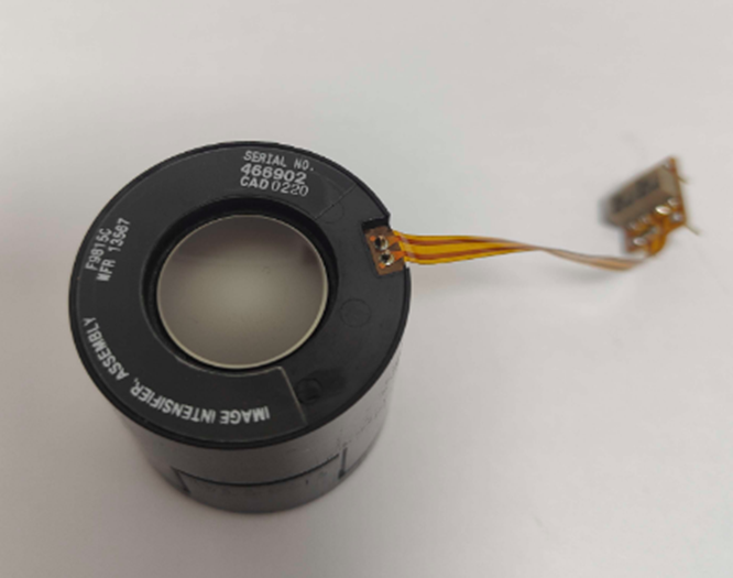

    Щоб зараз просто описати як працює ця магія , то світло ( саме фотони ) потрапляють через передню оптику на марицю ( так її називати некорректно, правильно – ЕОП ( електронно-оптичний перетворювач) Нижче буде він на фото

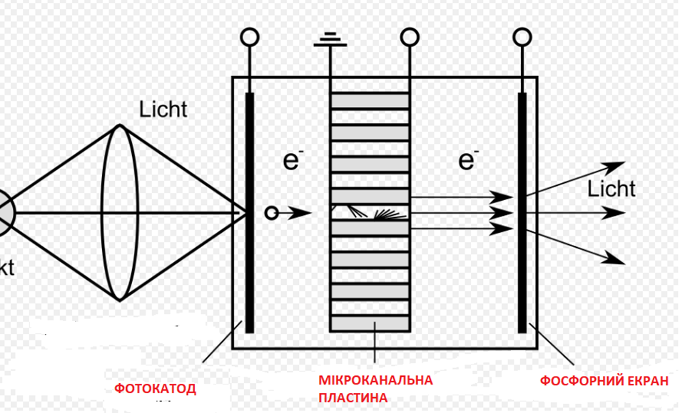

    Фотони посилюются фотокатодом, мікроканальная пластина робить правильну траекторію та води б*ють у фосфорний екран який і підсилює вам картинку. Фото нижче.
    Тобто ми з*ясували що пнб працює від світла яке йому потрапляє в еоп. І яскравість картинки прямопропорционально залежить від того де ви використовуєте пнб ( в полі коли є світло від луни та зірок, чи в темному лісі де нема світла ) Це тема для окремого поста, тому тут не буду піднімати її.

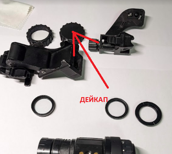

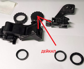

    2. Пнб можна вмикати коли вечоріє ,але робити це з умом, для цього придуман дейкап,фото буде нижче. Це такая резинова кришечка в якої є маленький отвір через який потрапляє дуже мала кількість світла і не дає згоріти еопу.

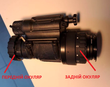

    Навіщо оптика крутится?

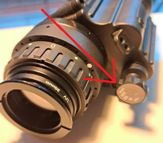

    Є два окуляри – передній та задній , дивіться фото нижче
    Передній окуляр регуює фокусну відстань , тобто як далеко-близько об*єкт знаходиться від вас, його треба крутити поки зображення не стане максимально різким на тій відстані на якій вам потрібно працювати.
    Задній окуляр підстраює лінзи під ваш зір, можно не орієнтувати на цифри що там написані, а просто вибрати об*єкт ( наприклад дерево ) та дивлячись в пнб крутити задній окуляр поки зображення не стане максимально різким.
