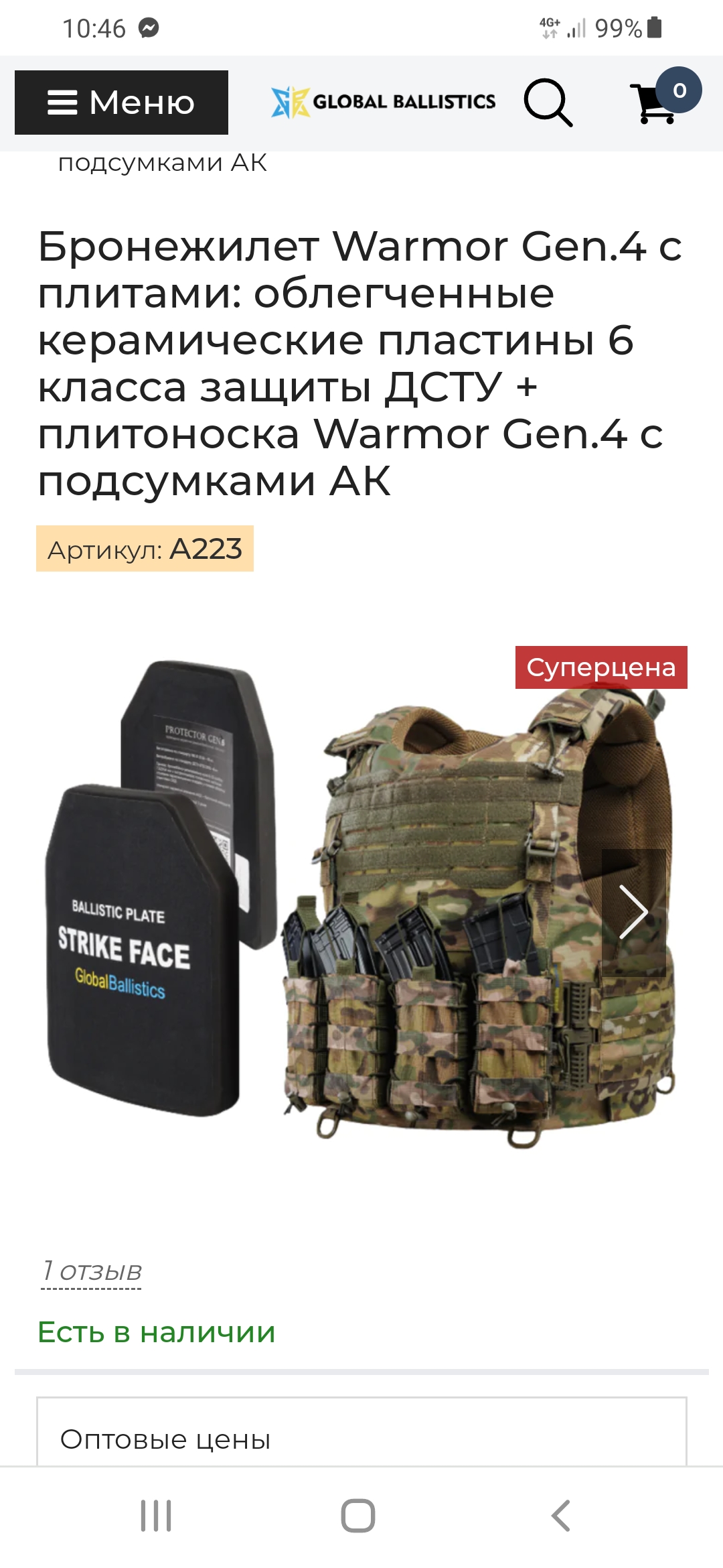

    Підскажіть хто в темі. Чи можуть бути бронеплити 6 кл захисту всього 1.6 кг ваги ?

    Ну у мене політелен, я сиджу в посадці де 80% часу це дрони та арта. Буду міняти передню на американську SAPI +-2kg або норвежську NFM. Не рекомендую на нулі.бути в політелені, краще вже 2 кераміки по +-2кг
    Бока, поперек, живіт, пах( пах буду міняти з фартуха на модульний, потрійний)потилиця та плечі в захисті. Поки думаю над захистом шию від балістики gen 2, але це треба щупати особисто, поки немає можливості

    Сумнівно.
