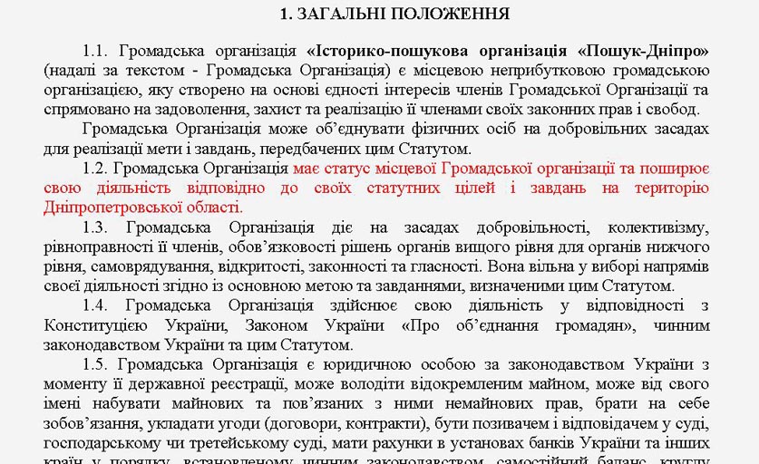

    регистрируется общественная организация, заявляющая в уставе соответствующие цели. На полевые разведывательные работы выдаются разрешения, они согласовываются с местными властями. По факту обнаружения останков составляется протокол с ними же. Протокол передается в Межведомственную комиссию. Они забивают это в план на будущий год, получают бюджетные деньги, выдают разрешение на эксгумацию, которую производит специализированное предприятие. Оно может нанять вас. Но может деньги и само освоить.
    Медальонами занимаются общественники. Останки извлеченные хоронятся на сборных кладбищах. Все документы оформляются централизованно через Киев, региональных представительств Комиссии в регионах нет, Минкульт бумаги визирует тоже только сам.
    Как мне популярно объяснили по поводу денег, к общественным организациям доверия нет и вообще поиск как хобби государством не очень приветствуется. Вот предприятие - другое дело.
    Еще один путь - искать спосоров, готовых дать малую толику на бензин и снарягу и оплатить захоронения. Если есть деньги, сельсоветы охотно идут навстречу таким мероприятиям. Но государство, опять же, против практики захоронок вне сборных кладбищ.

    1. Постанова Кабінету Міністрів України від 20.12.2000р № 1867 про «Порядок організації робіт з пошуку і впорядкування поховань жертв війни та політичних репресій».
    2. «Тимчасовий порядок здійснення в Україні пошуку, ексгумації та перепоховання останків осіб, полеглих внаслідок воєн, депортацій та політичних репресій» від 08.05.2001р. затвердженого «Державною міжвідомчою комісією у справах увічнення пам’яті жертв війни та політичних репресій».
    витяги з положення.
    П.3. Тимчасовий порядок є обов’язковим для всіх тих органів виконавчої влади та місцевого самоврядування, місцевих установ державної СЕС, підприємств, установ, організацій та об’єднань громадян України тощо, які беруть участь у заходах з пошуку, ексгумації та перепоховання останків полеглих.
    П.5. Польові пошукові роботи виконуються підприємствами, установами і організаціями, які згідно із своїми статутами мають право проводити таку діяльність…
    П.6. Польові пошукові роботи повинні виконуватися з дотриманням вимог… і з урахуванням Інструкції з техніки безпеки.
    П.7. Після завершення польових пошукових робіт їх виконавці подають до комісії акти про встановлення місця поховання – Акти про встановлення.
    П.10. Підставою для здійснення ексгумації та перепоховання останків полеглих є письмове клопотання до Державної комісії від зацікавлених осіб .В зазначеному клопотанні слід вказати обґрунтовані причини потреби здійснення ексгумації та перепоховання, а також порядок фінансування робіт, пов’язаних с ексгумацією та перепохованням останків полеглих.
    П.12.Право на ексгумацію та перепоховання останків полеглих надає дозвіл Державної комісії погоджений з органами місцевого самоврядування…
    Поскольку поисковые мероприятия связаны и с ВОПами, и с останками, то районные советы должны требовать перед регистрацией поисковой организации документы, которые показывают согласование с внев. комиссией. Это на практике:rolleyes:

    Чтобы Вам было понятнее, давайте по шагам..
    1. Регистрируетесь как поисковый отряд(организ. ит.д)
    2. Сообщаете в Комиссию о том, что вы ..такой-то существуете(официально)
    3. Берете Дозвіли в Минкультуры на проведение поиска в конкретном месте.
    4. Согласовываете план-график поисковых работ на год с Охраной Памятников культуры
    5. Берете разрешение у местных властей на проведение разведки
    6. При обнаружении останков составляете Акт встановлення місця поховання и отправляете его в Комиссию, при этом прикладываете разрешение местных властей уже на проведение эксгумации и перезахоронения с указанием места перезахоронения и сметы на проведение мероприятия, а потом ждете ответ
    7. При получении Дозвила из Комиссии на проведение эксгумации и перезахоронения - приступаете к ексгумации и перезахоронению.
    8. В течении месяца после перезахоронения представляете комиссии протокол ексгумации и протокол перезахоронения.
    Но здесь есть очень интересный момент - по закону, если вы не имеете специального образования то, соответсвенно и не имеете права на ексгумацию. А значит нужно обращаться в судмедэкспертизу. Ну а там тоже за бесплатно Вам никто ничего делать не будет Значит вывод какой ??? Закладываем стоимость услуг экспертизы в смету. Но не факт, что комиссия оплатит Вашу работу - так что замкнутый круг !
    Работать официально - это конечно класс ! И удостоверения играют большую роль - но когда идешь по официальной версии - головняк редкий!!!
    И есть еще один момент: во время работ на местах боевых сражений - приглашаются МЧСники, которые обследуют местность на которой вы будете работать и выдают вам заключение об отсутствии ВОПов и др.
    Во время проведени раскопа и эксгумации - слои земли снимаются послойно и при этом фиксируются на фото или кино-камеры.
    Ну как Вам Картинка ??? Если хотите узнать еще что0нибудь спрашивайте - с удовольствем отвечу.
