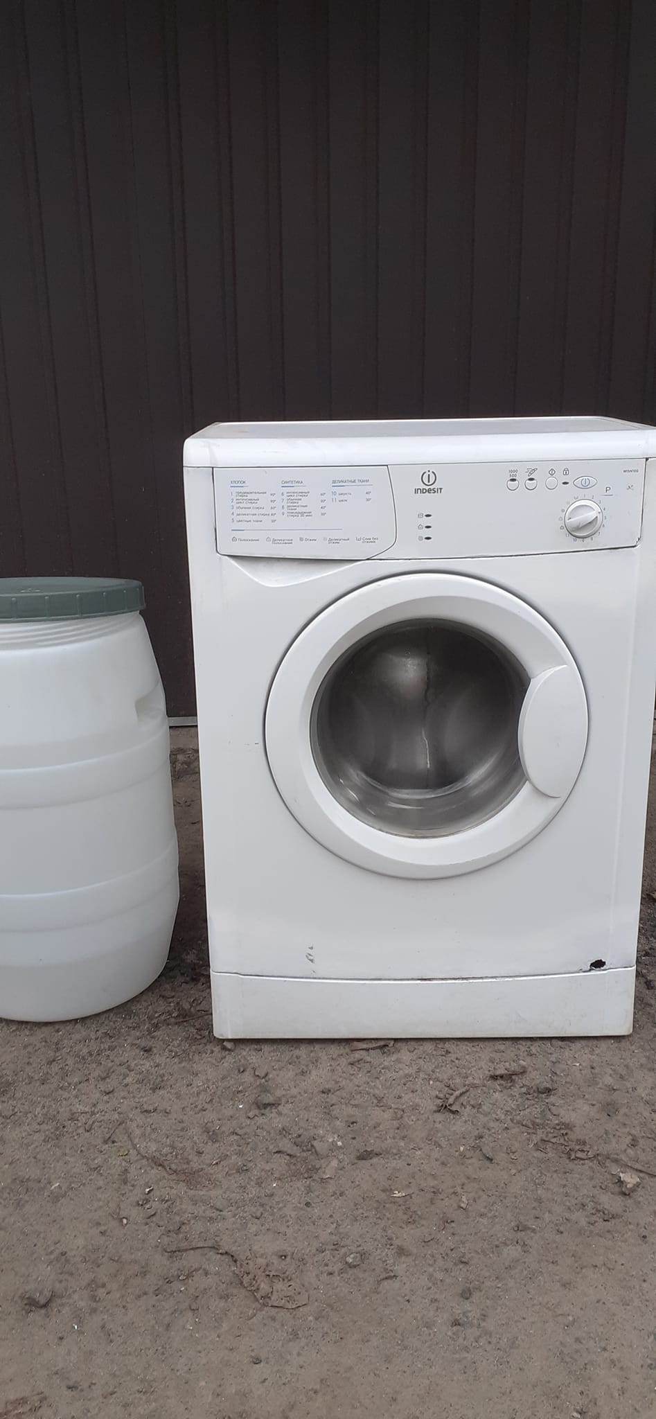

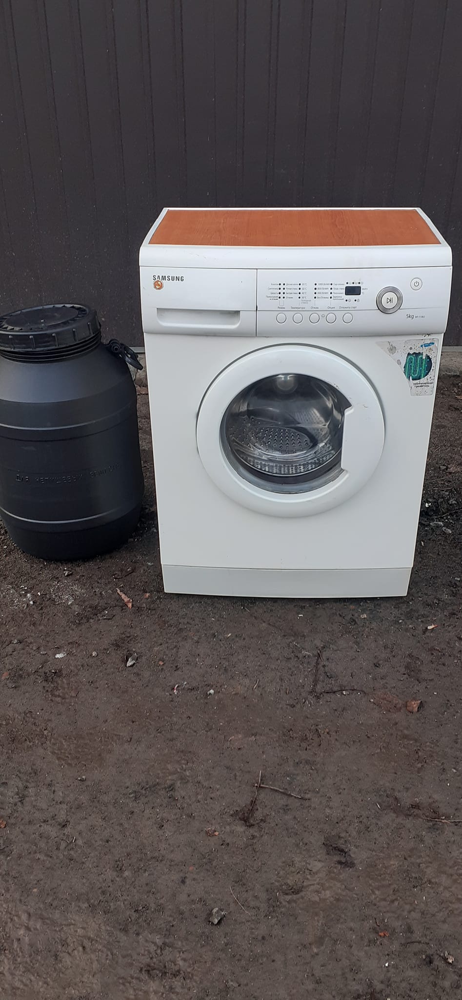

    давно вже для таких умов роблять пари, бочка і машинка, насос потрібен якщо один рівень.

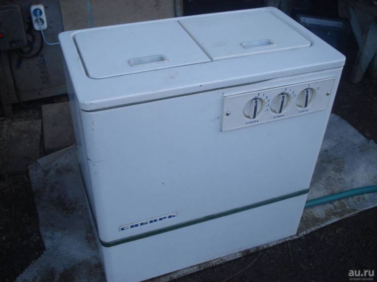

    Осьо, давно таке є, аналоги совєцьких «волна»

    Воду з відра налили скільки треба воно покалапуцькало і злило, рядом центрифуга для віджимання, уже два роки користуємось

    Куб підняти вище машинки і самотеком підключити , ми вже так два роки користуємось...

    Ми ставили десь на метр , давление норм
    На метр від землі , нижній край куба - верх машинки

    клапан електромагнітний, йому тиску не треба. І Вам вказали хто займається.
    Бачив інших, відновлюють машинки, додають різні ємності, продають бажаючим.
    Можна простіше, хоча довше, воду наливають через лоток для порошка, відкритий трохи не повністю. До спрацьовування клапана.

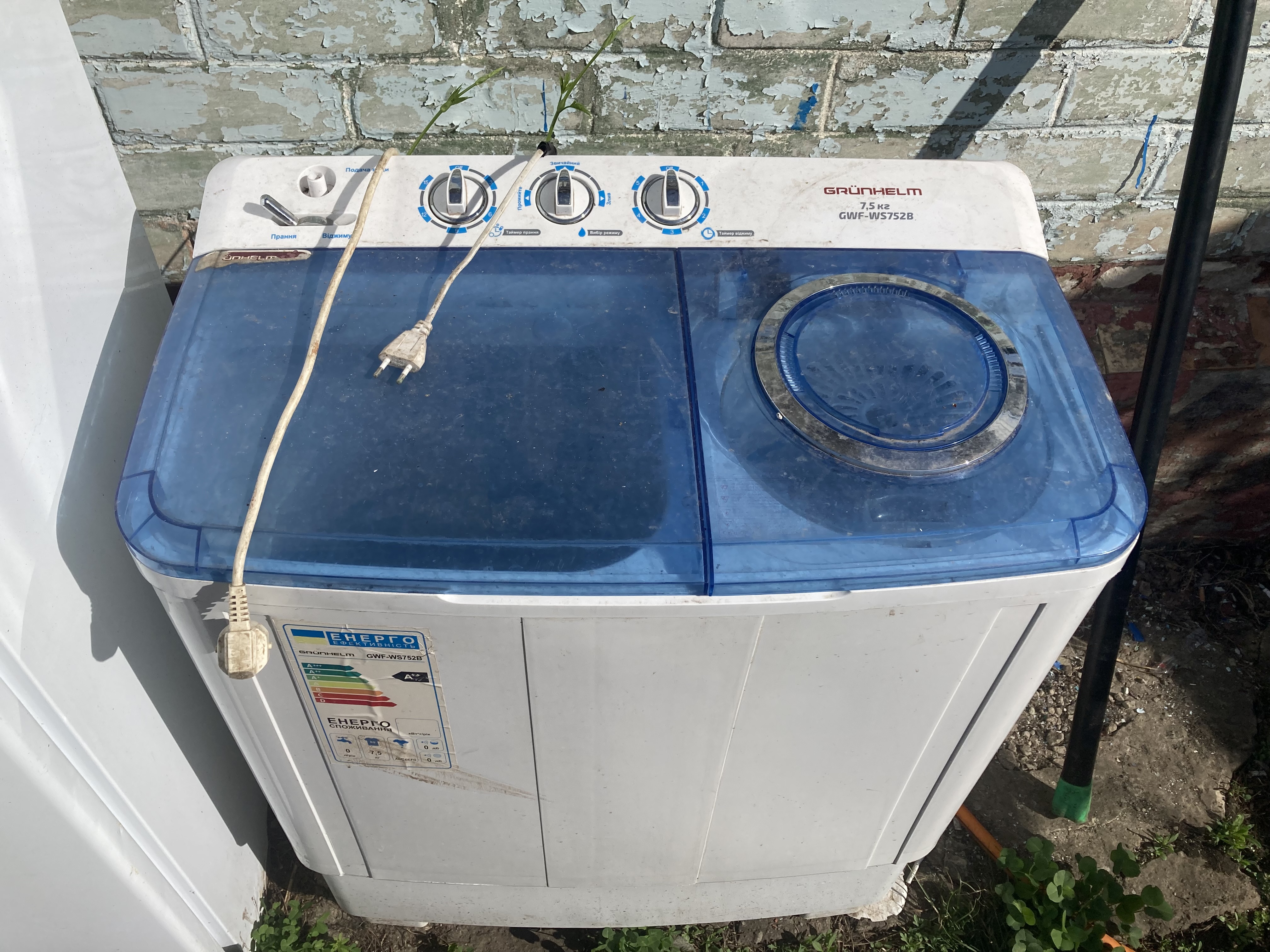

    В нас стояла пралка "автомат" .Воду носили відрами і заливали через відсік для прального порошку.

    Такого плану кращий варіант.

    :smile_8: воно то так , тільки миряни замовляють б/у і втричі дешевше.:beer: ЛЖ з бачком 8 т. грн.;) давіча поїхала в село.
    :smile_8:ясно що кращий , якщо тобі не 75 і руці неболять, і є ще сила принести воду з криниці , нагріть на газу або кіпятільніком , потім ще раз піти на полоскання її набрать.Руцями віджать білизну, і положить в центрифугу по одній речі , бо дві вде некрутить:smile_6::beer:
