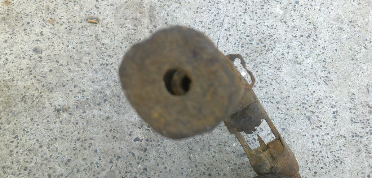

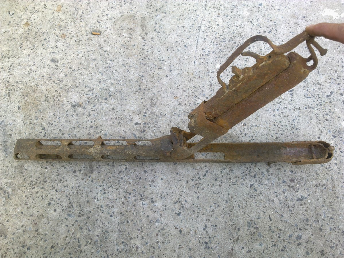

    Подскажите,с чего начать разбирать?
    И как вытащить гильзу из патронника максимально щадяще?

    выбиваете ось, соединяющую кожух и затворную раму, выбиваете трубу. замачиваете(керосин, солярка, кислота) в чем угодно, ждете эффекта и разбираете дальше.

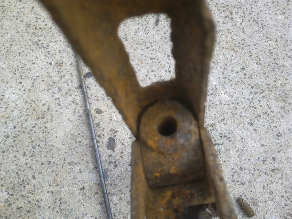

    ...я так вижу, что там ПАТРОН !

    Действительно!Что-же делать?:eek:o_O

    высверливать со стороны капсюля на малых оборотах,высыпать порох, а затем разогрев до 250-300 градусов и в воду, шомполом выбить остатки -железу от этих температур ни чего не будет, а на Волыни будет счастье!!!:D

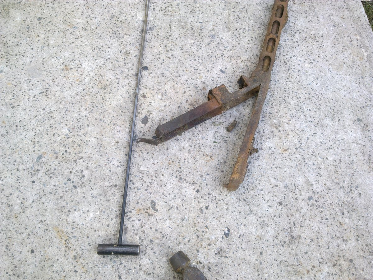

    шомполом или, чем то, что можно просунуть в ствол выбейте да и все)

    мийте його в кислоті, далі можна викруткою за закраєну впертись ( але 99 % що розкришеться) тоді розборка, лещата(фіксуєте ствол) і плоскогубці або "папугай" ( за виступаючу частину) і буде вам щастя.

    Срезаете окуратненько попку ПАТРОНА --заподлецо с казной ( доступ благо есть :)) ( ШОМПОЛОМ Вы ТОЛЬКО ПУЛЮ В ГИЛЬЗУ ВПРЕСУЕТЕ :))
    Отрезав попку ( натфель или пилкой) острой отверткой ( узкой) между стенок -- гильзы и патронника вгоняете с 3-4 сторон по плечи гильзы ( затем уже можно и по пуле тюкнуть!)
    Volynyaka подобається це.

    ударить со стороны пули и патр вылетит на раз

    залить в ствол тормозухи или напшикать вд 40 дать, покиснуть часиков 5 после этого любые процедуры из написанных ранее комрадами

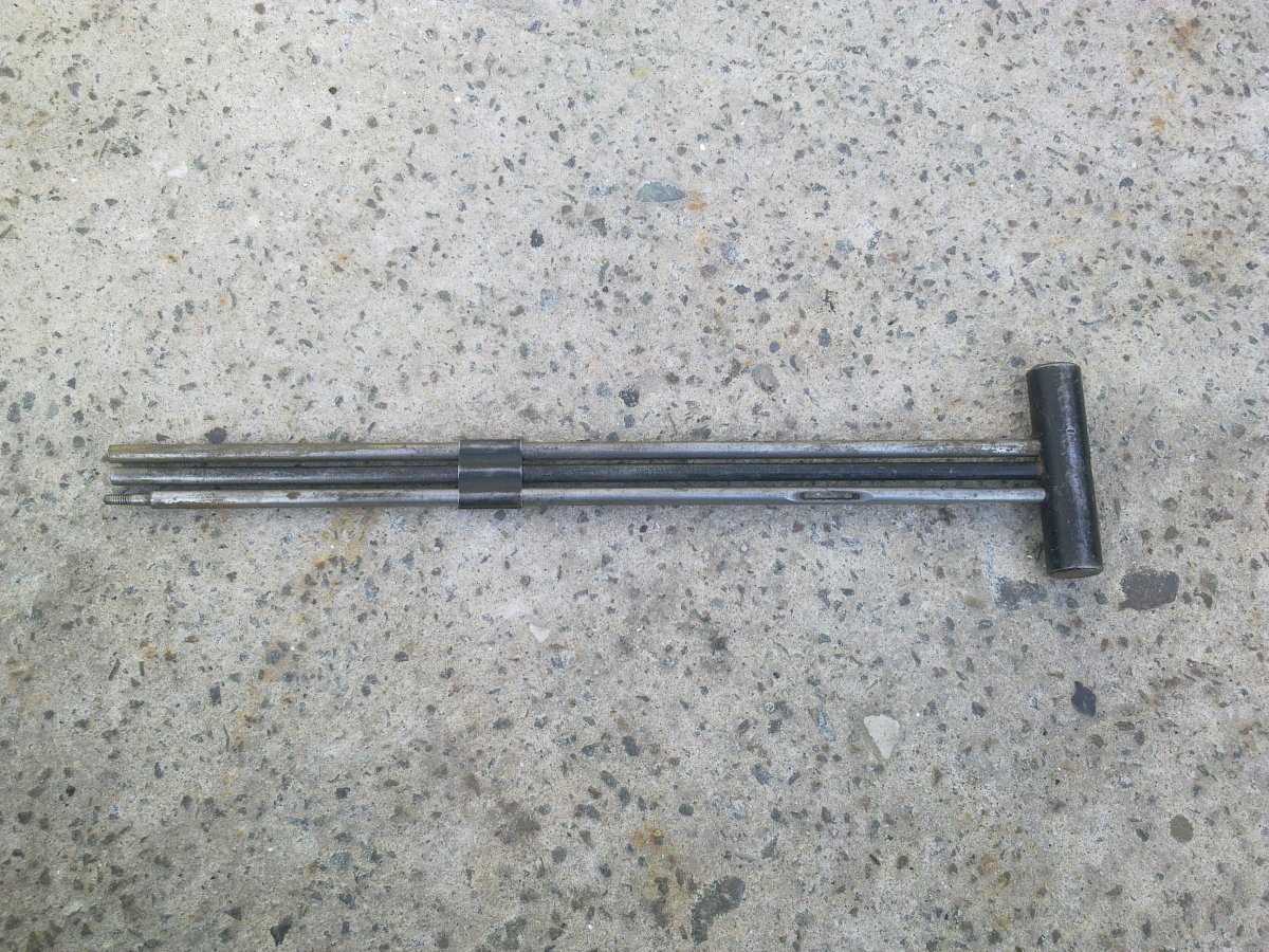

    Все верно.Дешего и сердито.;)Три удара молотком по максовскому шомполу(две секции),и всех делов.
    Впресовал-вылетел капсюль и порох:)

    "Впресовал-вылетел капсюль и порох"
    Главное, чтоб в безопасном направлении. :) Хорошо, что совковые капсюля в этих патронах при таких условиях уже обычно тухлые.

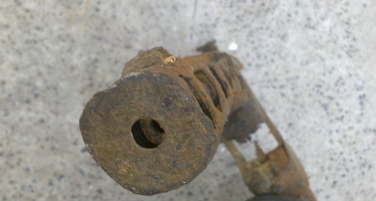

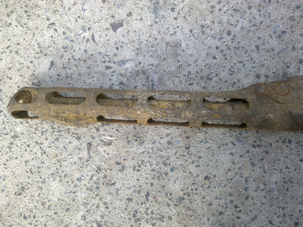

    Похоже, что у вас переходная модель ппш. Можно увидеть фото целика поближе?
