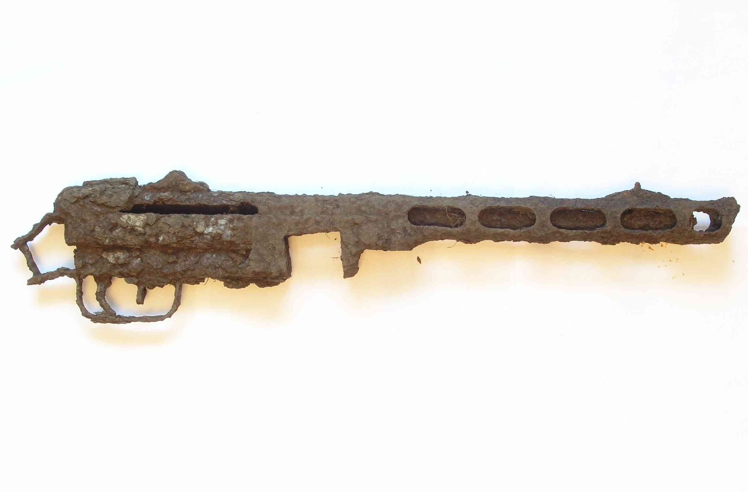

    Сижу вот, меланхолично рассматриваю воскресный трофей..
    Восстанавливать или нет? Сохран... :smile_11:....сами все видите
    Если начать - на полгодика есть занятие.. Или не начинать, а сменять на че-нибудь? Я вообще-то по стрелковому не фанат...:confused:
    А если начинать - с чего, посоветуйте, с уксуса или электролиз? А может, вообще, сразу на конфорку прокаливать?

    востанавлюй хароший будет ММГ на стену:smile_12:
  3. Ответ: ППШ
    Чет мне кажеться ничего из него хорошего не получиться! Вроде железо сильно уставшее!

    Поздравляю с находкой! Такой ППШ все таки лучше чем ничего.
    А на счет востанавливать или нет - это вам решать.Прикиньте ваш бюджет, возможности, желание, свободное время. Может вам проще будет пойти в магазин и купить нулячий.А может у вас есть хороший токарь и он вам все выточит.А насчет покупки нового - будте внимательны.Могуть пихать всякую фигню.Я раз видел такой - спросил:"Чей дезактив", а продавец:" Ммм...Не знаю".
    А с чего начинать - тем уже много было.

    Я бы не стал восстанавливать.И особенно усердно чистить.Итак вещь антуражная.
    Я тоже поднимал.В таком же сохране.

    Ответ: ППШ
    > это вам решать
    Дык вот же, сижу и решаю.. :) А самому скучно-то решать, вот решил рейберт привлечь к этому занятию.
    Не.. новый покупать точно не буду. Это не то.. То что сам выкопал - это оно. Заняться можно. А купленный... не то...
    ткните носом, пожалуйста, обсуждался где-нибудь реставрат убитых стволов?

    обработай механическим методом, на дрель карщётку и впуть.
    Кислотами ненадо, сталь сильно уставшая, убьёш.
    Пузыри, что не снимутся - сними напильником.
    Затем свари полученное в масле (отработке - будет как воронение)
    Деревяху подберёшь, их продают. Диск или рожок тоже, ну или сам найдёшь.

    Всеравно сначала чисть а потом оценивай сохран

    ну с левой стороны выгледит вроде ничего, вот она и пойдёт, правая конечно в говно.
    Забыл написать, не стучи по нему, если захочешь разобрать, то замочи в солярку, недели на 3, потом легонечкие постукивания и покачивания, разрабатывай постепенно, металл хрупкий.
    На счёт электролиза незнаю, опять же ржа сильная, может и убить.....

    Что то мне подсказывает,,что сохран у него очень даже бодрый.Антабка крепкая,хотя тонкая.Я такой бы стал делать,но особо не усердствуя.Попробуйте обстучать молотком спусковую скобу и покажите,что получилось

    Ствол убит серьезно, иначе не показывал бы. Левая сторона еще дышит немножко, остальное практически в хлам. Стучать пока не буду по нему, пока не решу с какой стороны подступиться.

    Вот с соляркой мне понравилось, наверное по этому пути и пойдем.... Недельки через три предъявлю.

    Грей на конфорке и периодически под холодную воду.Я так защелку на штыке мосиновском разработал и диск кстати от ППШ .Начали все внутренности шевелиться.Тоже самое и с затвором от мосинки был монолит а сейчас все разобралось.

    вы на будущее уточните что прежде чем греть надо не забыть удостоверится в отсутствии патрона в стволе или диске,а то ммг может и кагбэ не получится (это я так...в целях профилактики);)

    греть тоже хорошо (пробовал затвор, тоже из монолита разделился и разобрался на ура, тока пружину отпустило....), но ППШ большой, может металл повести....
    Соляра - проверенный вариант, самое глухое расковыривает (правда очень медленно)....

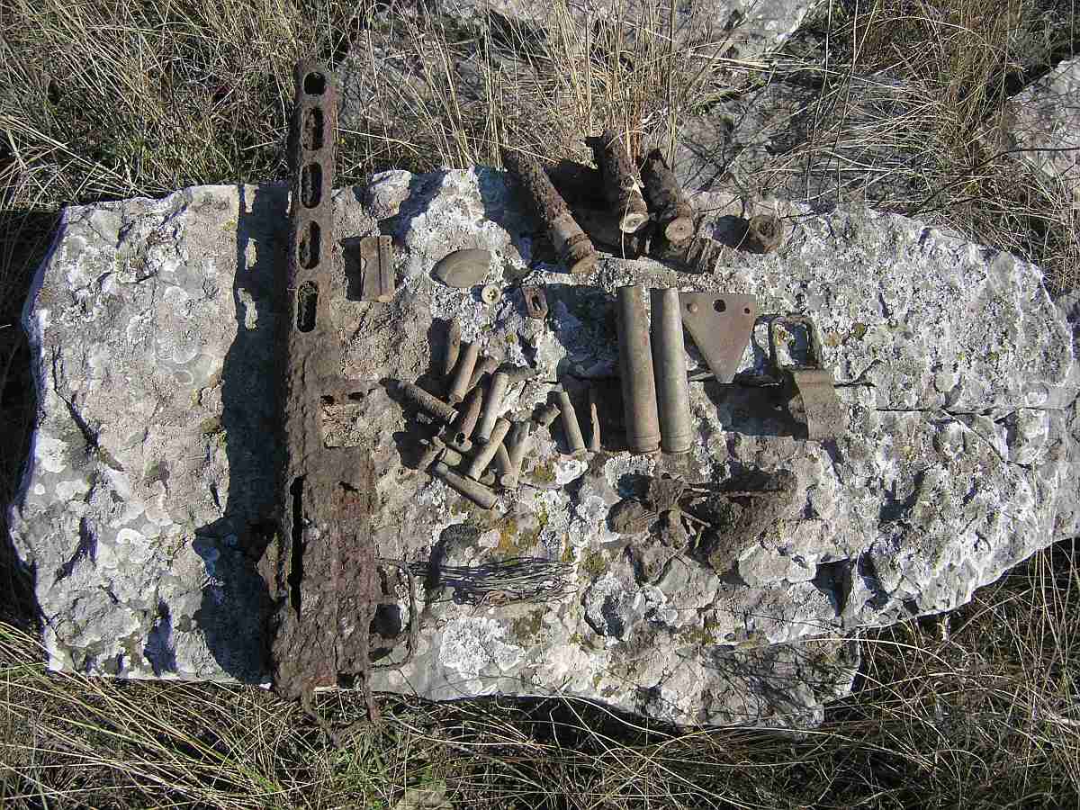

    Вал.Ик! Подскажи пожалуйста, если знаешь или кто нибудь другой подскажите:
    на фото где находки - что за штучка справа от 2 больших гильз? Треугольная такая на тяпку похожая. находил несколько раз - думал - сельхозинвентарь, а тут смотрю по войне попалась.

    да.. думаю солярка или киросин не плохая идейка..) мне однажды помогла почти бесполезная гадость в балончике под названием w-40 немного помогло.. но постукивал молотком долго..

    я пробовал ВД40, очень долго и мучительно им поливал, стучал, пытался расшевелить. вылил 2 баночки, результату 0.
    это и есть сельхозинвентарь.
    Сегмент (лезвие) от косилки для травы (такие же только очень мелкие в парикмахерских машинках для стрижки волос :) )
    у мин толстый корпус, а у ППШ тонкий листовой металл, его уксус просто уничтожит!!!
    смотрите тут и вникайте: http://reibert.info/forum/showthread.php?t=36789
    через неделю ППш растворится в уксусе......

    наверно мне помогло так как метал не так уж сожрала ржа... а помогло то что масло какоето внем наверно ))

    2 СFC
    Да инвентарь это и есть, от косилки. Просто лежит, для "натюрморта" :)
    Вд40 слабенькая очень, только для поверхностной обработки. Уксус сжирает однозначно, если не следить. С непривычки, без опыта, если никогда раньше не занимался, уксус никогда не рекомендую.
    ППШ уже плавает в солярке, Serg-SPB спасибо за вразумление...
