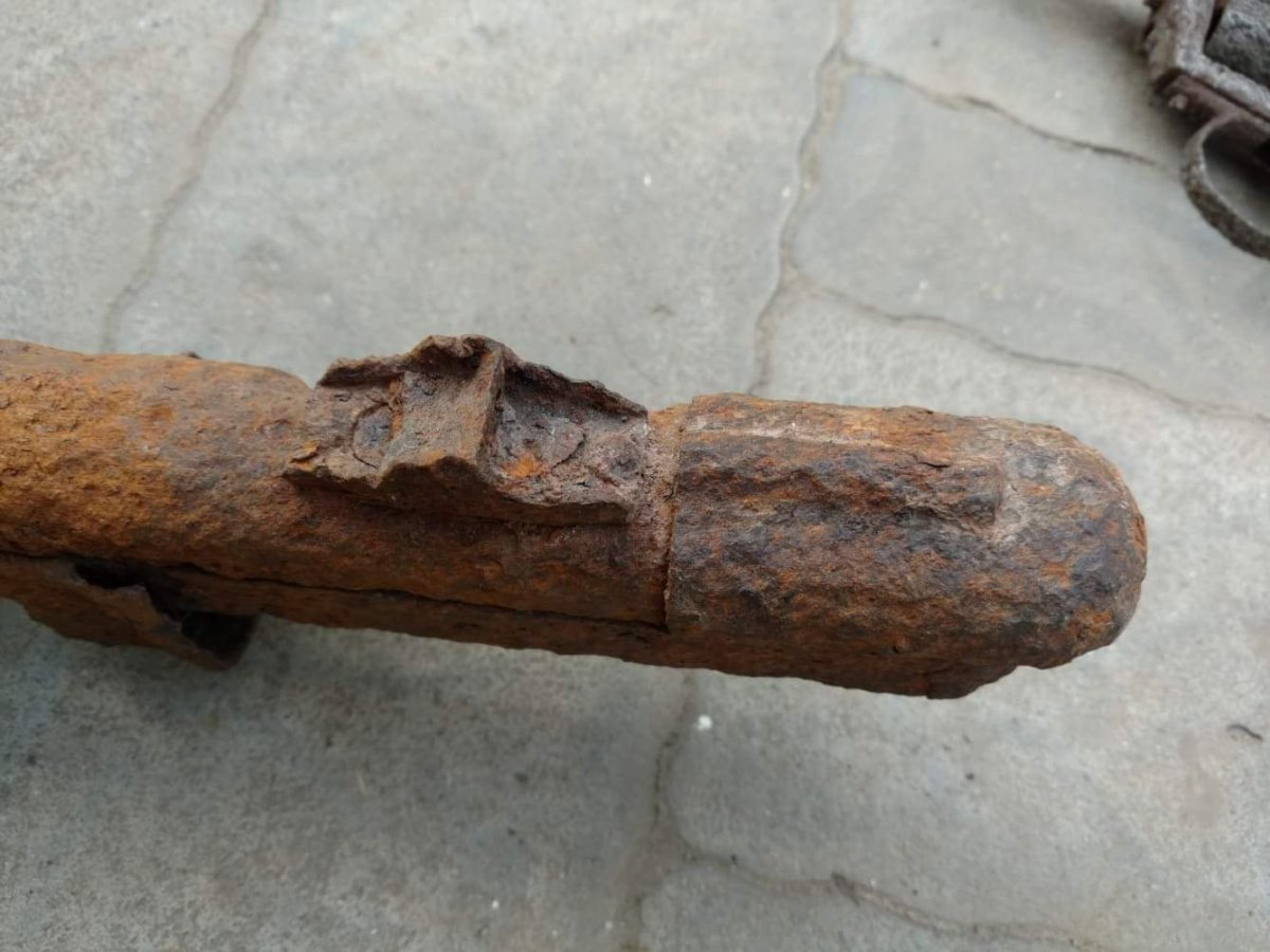

    Шановні колеги.

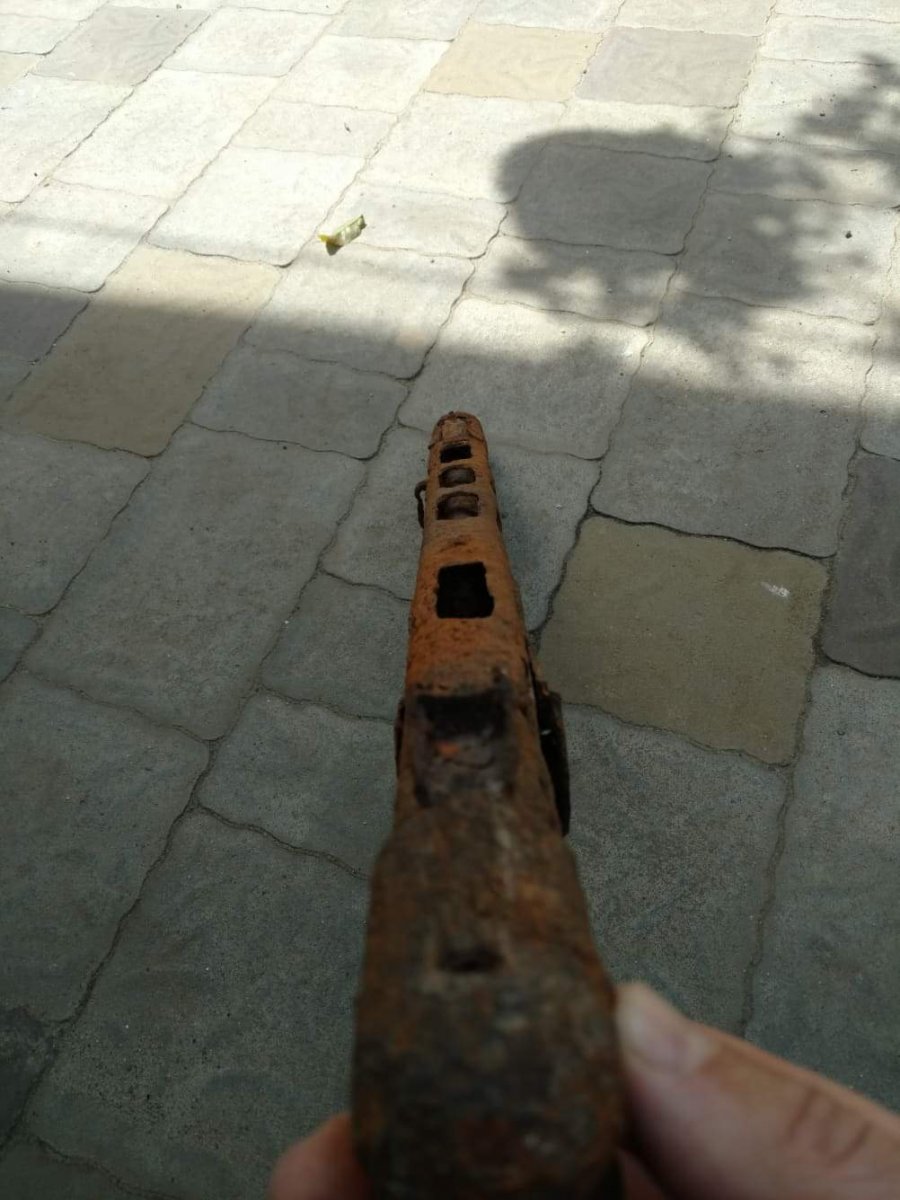

    Підкажіть, як розшевелити і витягти гільзу.
    Вочевидь там і набій практик не лізе.
    Як витягти правильно?

    Сначала механическая чистка щеткой и водой , потом с ВДшкой и расшевелить ,а потом уже достать .

    Без нагрева - вряд ли... Особенно, если соединительная ось - разрезная..

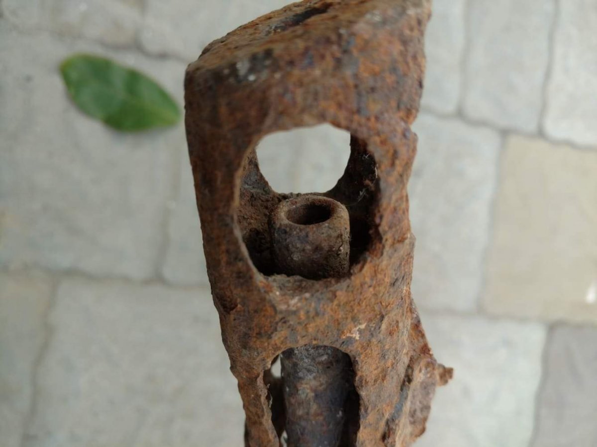

    Осечка.
    Набій у патроннику.
    Висверлювати з капсуля? Вимивати порошок і тоді гріти?

    А гільзу вже виймати як прийдеться

    В тиски и греть, предварительно направив в какое-нибудь полено. Если хлопнет, то пуля пойдет в одну сторону, а капсюль - в другую. Так что будьте внимательны.

    Там очевидно чидить попередня куля. щупом міряв.
    А також цей набій.
    То ймовірно що тільки в капсуль піде або лопне труба.
    Гріти можу тільки на плиті )
    тому не варіант.
    Схиляюся просверлити забрати порошок якщо є і тоді безпечно гріти.

    На плите - исключено.. А трубу не разорвет...

    я как то кинул на плитку ржавый рабабан от бульки с гилым патриком(пытался выбить ну думаю нагревом точно) как еб....ло и в сраку получил свинцом ( синяк был ого го) Это к тому что осторожно С ув

    Окуратно отпилить жомпу гильзы . Высыпать порошок, дальше безопасно выковыривать , можно с нагревом.
    А лучше ТАК продать. Думаю купят!

    почистить от ржавчини.замочить в солярку на 3-4 дня.деревяним или резиновим молотком обстучать.патрон вибить металическим прутом через ствол .я так вибил пуля зашла в гилзу.опустил ствол в кипяток с мильной водой минут десять прокипятил порох вимился.два удара и гильза вилетела.
