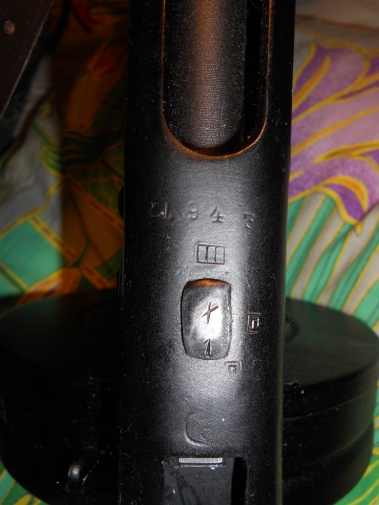

  11. Vlad V
    Vlad V Schütze
    62
    Russia
    Типа такого, как на фото? Извините, если ерунду ляпнул - не особо в теме:)
  12. von Bock
    von Bock Stabsfeldwebel
    2.108
    Великий Рейх
    да нет, отличный "трофейный" ППШ , 1943, пр-ва ЗиС :smile_12:
    крест правильный, именно такой, как надо.
    З.Ы.
    реально, достаточно долго мог повоевать за Вермахт или СС ..

  14. Skifus
    Skifus Stabsfeldwebel Клуб взаимопомощи
    15
    26
    2.282
    Восточно УКРАИНСКИЙ фронт.
    У меня тоже на ППШ(1945г) крест в Этом месте а не может это быть какой то другой меткой то а?
  15. von Bock
    2.108
    Великий Рейх
    фото выложите, посмотрим.
    но ничего удивительного или особо редкого в этом нет - если только 10 000 ППШ немцы перестволили под Люгер,
    то сколько же ППШ реально воевало на их стороне не переделанных ... ??:eek:
    что в несколько раз больше (!) - так уж точно ...
    а вообще, к примеру - с января по май 1945 ваш папашка мог тоже, ого-го как повоевать по обе стороны ... ;)
  16. Skifus
    15
    26
    2.282
    НУ во первых вид у него не потасканный , во вторых не думаю чтоб фрицы клеймили все подряд что попадает им в руки,да по ходу и не до того им было то с января по май 1945 го
  17. von Bock
    2.108
    Великий Рейх
    такой Х - образный крест , это чисто советское "трофейное" клеймо ,
    ставилось на захваченное оружие.
    на практически всех 98к есть ...
