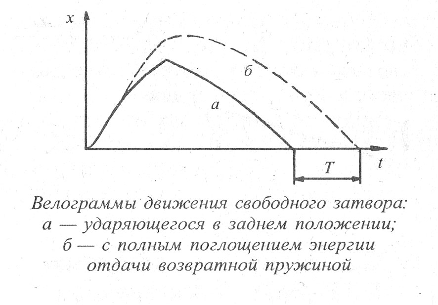

    иллюстрация

    Расшифруйте велограмму,плиз

  14. Heinz Steinkopf
    Heinz Steinkopf Stabsgefreiter
    808
    Санкт Петербург
    x - это пройденное расстояние
    t - это время
    1 человеку нравится это.
