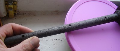

    Добрый вечер. Прошу помочь советом. Нужно ли на ММГ обваривать ствол? Возможно в будущем будет делатся документация под СХП. Может есть какие то правила? Или помогите ссылкой .Заранее всем спасибо.

    ненужно ниче обваривать. но заштифтовать ствол и срезать боек непомешает.

    одного в казеннике хватит

    Для СХП: Один штифт в том месте где находится пуля (чтобы исключить заряжание штатным патроном, а холостой свободно встанет, второй штифт посередине ствола и третий на дульном срезе. Для СХП ствол должен быть не съемным, привареным (достаточно точки, необязательно обваривать по кругу)
    Если сами СХП делать не планируете, а продать ММГ под СХП, то поставьте эти три штифта и все. С затвором ничего делать не надо, целый затвор на Украине не криминал, ствол тоже пусть приваривают те кто делать будет СХП

    большое Вам спасибо за помощь,хоть кто-то розтолковал, а Вы случяйно не в курсе какя длина холостого патрона,что-бы розщитать растояние ,где сверлить в патроннике?

    Так можно под разный патрон сделать, под люгер, под МПУ и пр.
