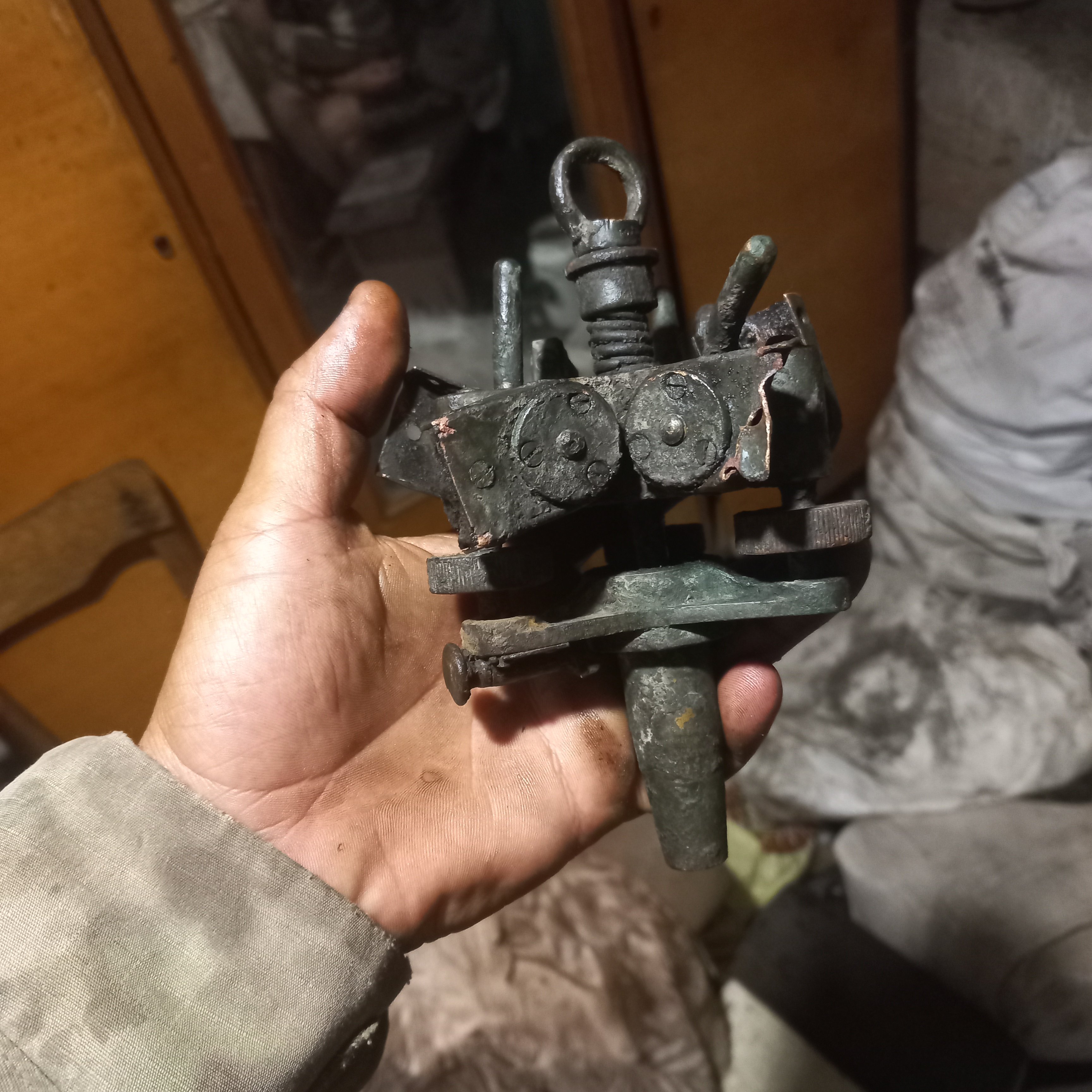

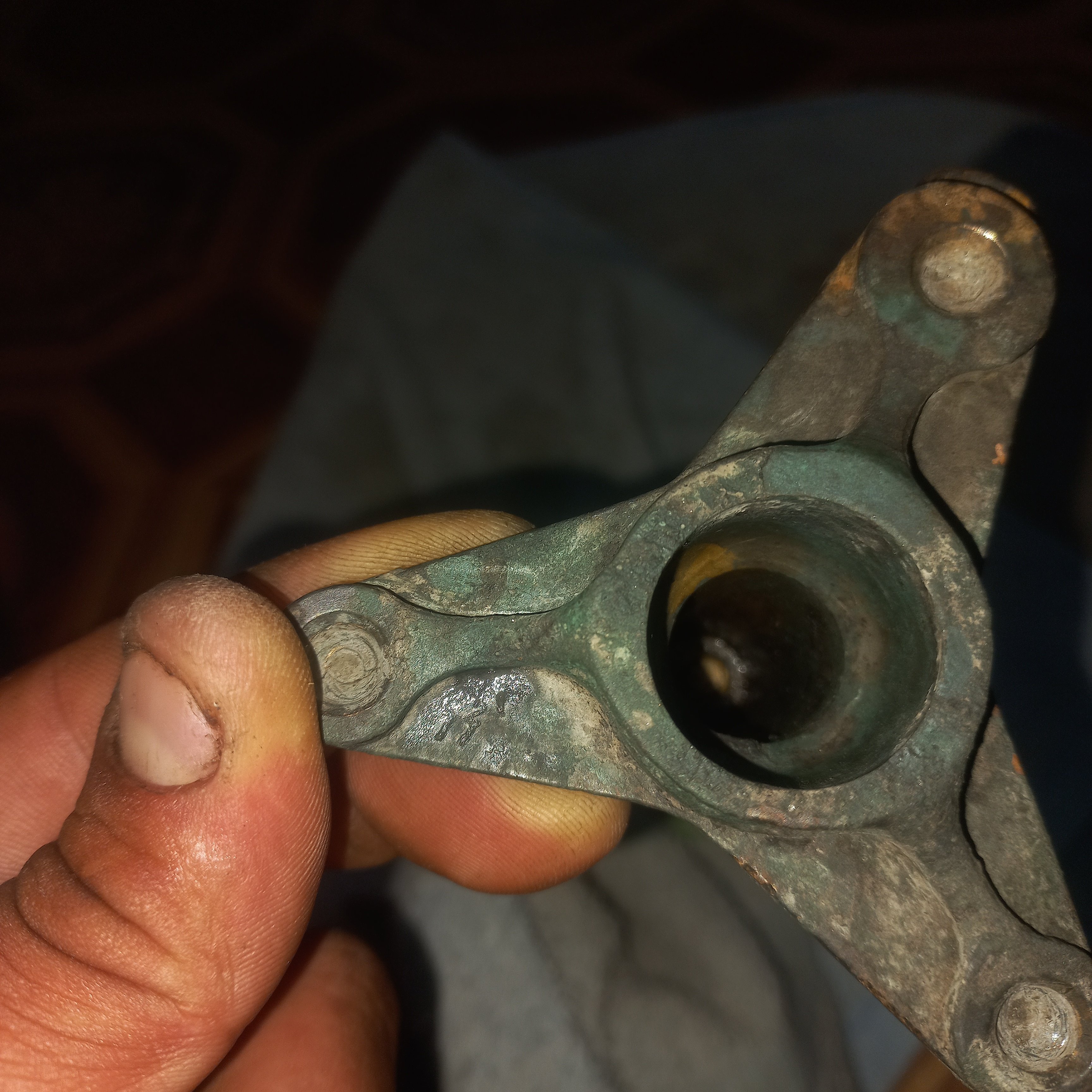

    Дорогі спеціалісти.
    Допоможіть розпізнати триногу.На бусолугу або фотоапарат?
    Дякую за допомогу.

    А забув.Матеріал бронза і мідь.Немає ніграма металу,все крутиться і працює.Є малюсінькі дефекти,а так стан бомба.

    Вітаю. Є такий прилад зветься нівелір. В його складі є схожа деталь. Спробуйте шукати в цьому напрямку.

    Та ні...Ви знаєте,що таке бусоль,дольнометр?
    Та біноклі йшли великократні із триногами.Як варіант може і під фотоапарат,але краска зелена,не гражданська...Ця тринога була знайдена із бандажом(Pz.3/4) в одній ямі,мало того бандаж закинули в яму німці і в нього понакидали запчастин...
    Давайте думати разом.
    Дякую,що допомагаєте!!!

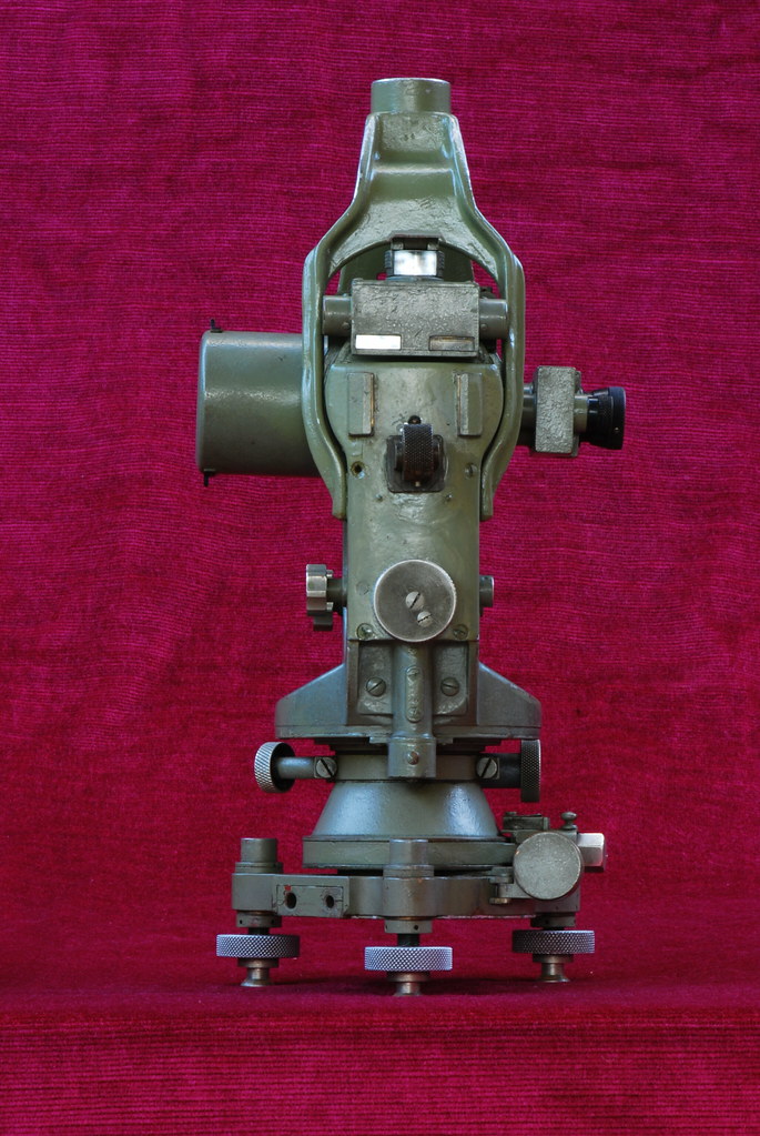

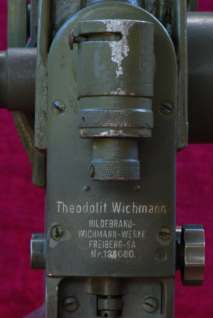

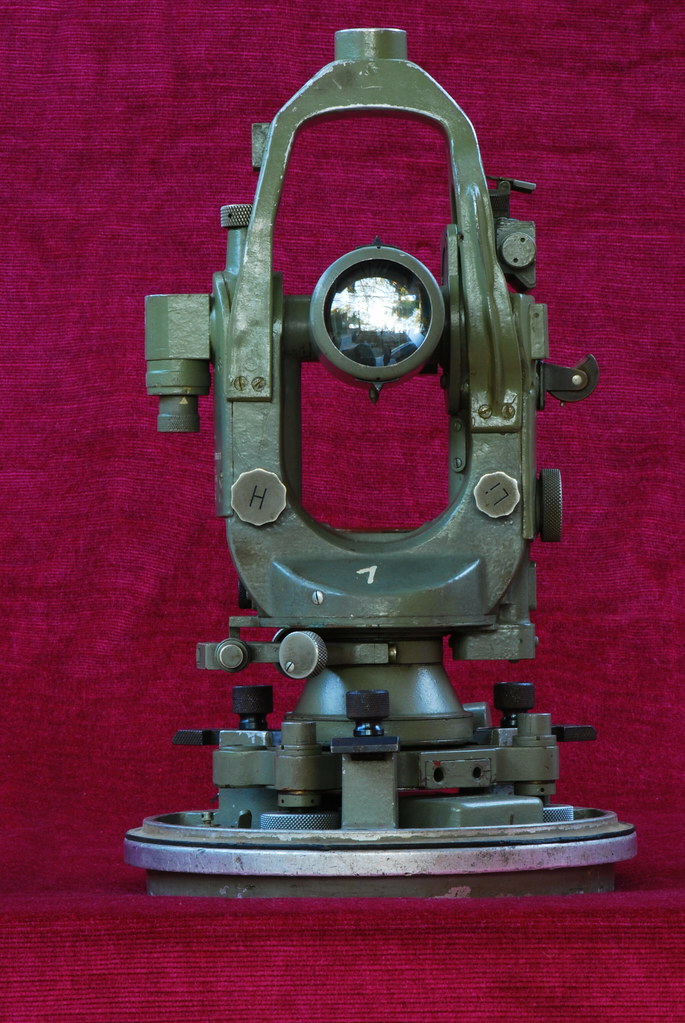

    Доброго!

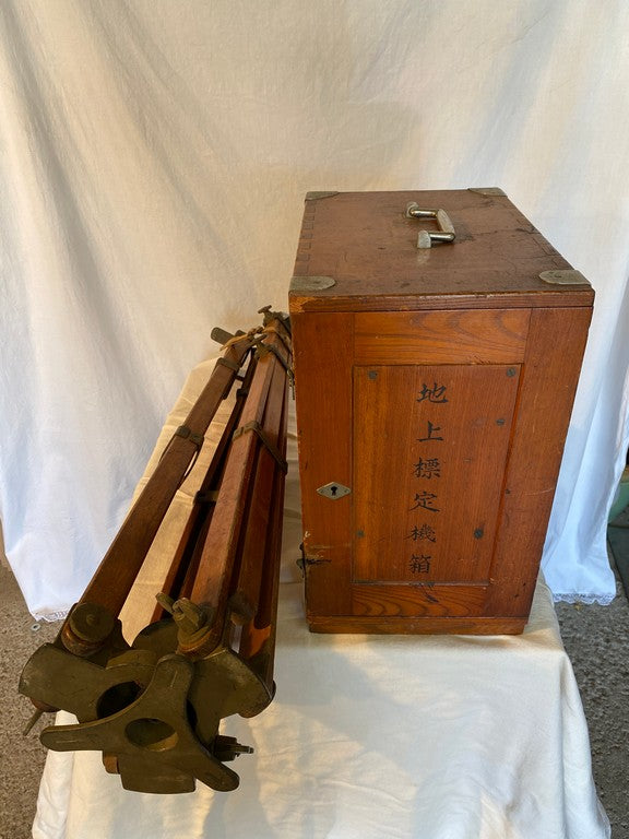

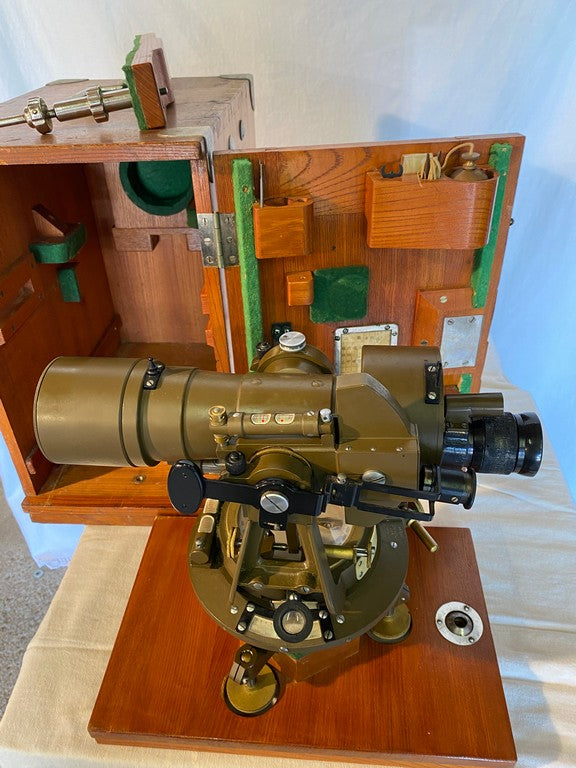

    У Вас рештки артилерійського теодоліта Віхмана, імхо, щось типу такого .
    З повагою,
    Останнє редагування: 28 вер 2023

  8. Green Plan
    Green Plan Feldwebel
    253

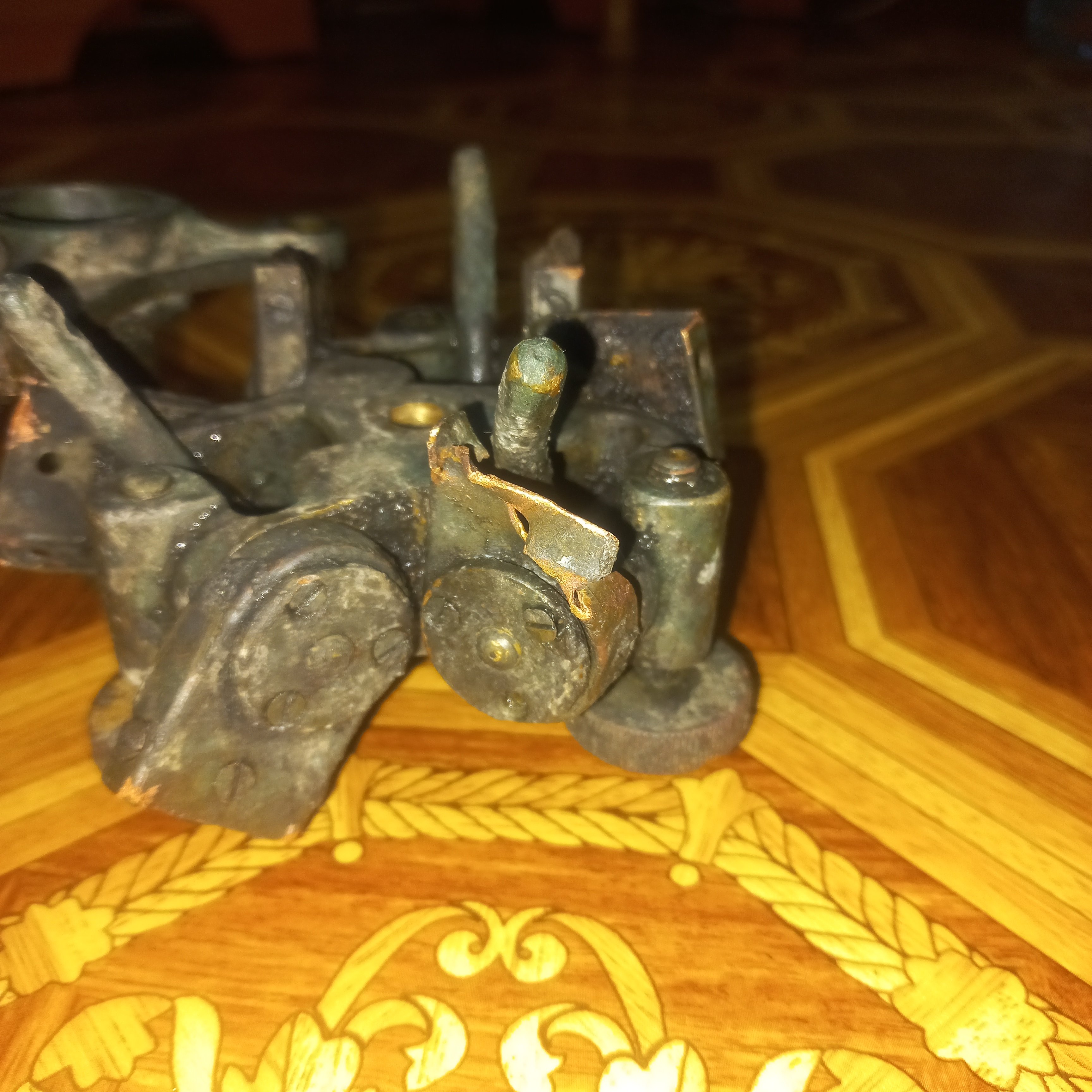

    Дякую.В мого дерев'яні типу ніжки стояли,6шт.Знизу під кільцем пружина стоїть.Центральний шток,не закручується а просто АМАРТИЗУЄ.
  9. Bangalor
    Bangalor General-major
    56
    101
    5.288
    У Вас тринога була по типу такої:
    Але в тому, що у Вас рештки артилерійського теодоліта, майже немає сумнівів.

    Так.Ви скажіть,як Вам сфотографувати?Більш схоже кажу ж,на селфі палку(тринога),або біноколь із великою кратністю зума!!!

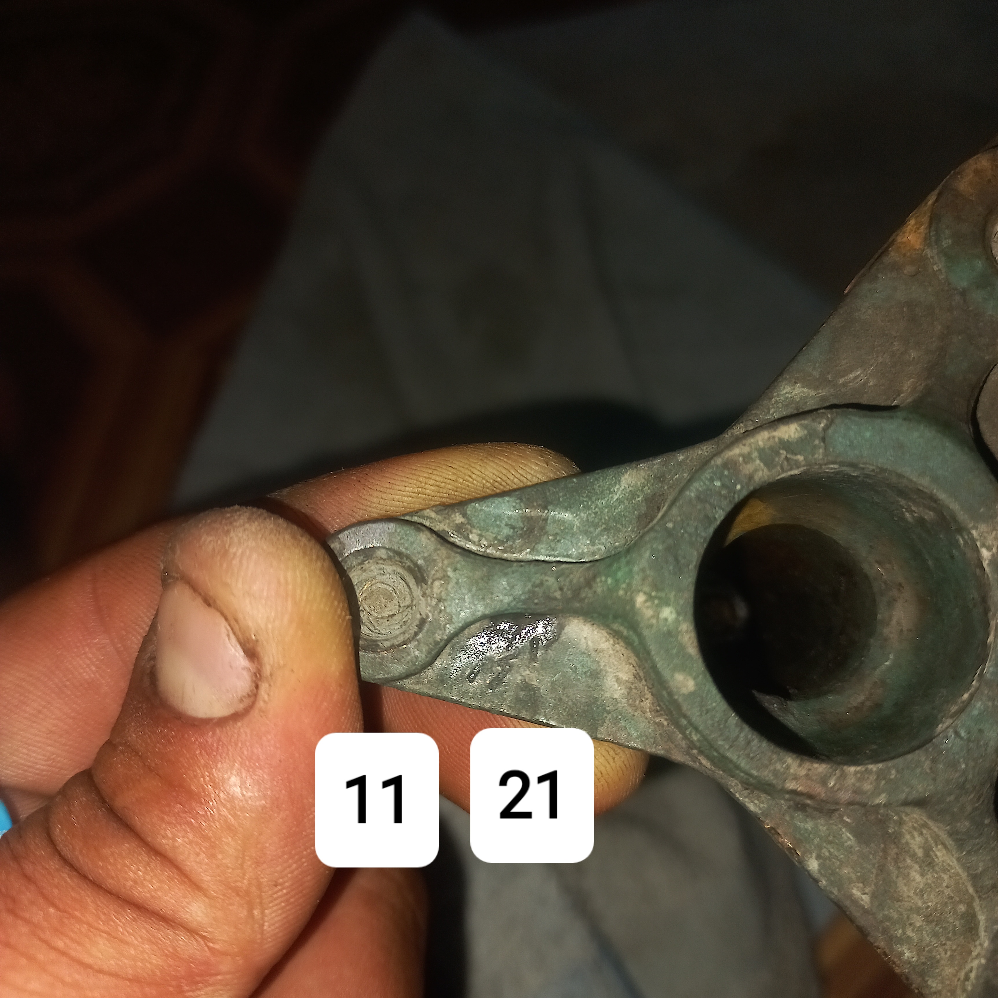

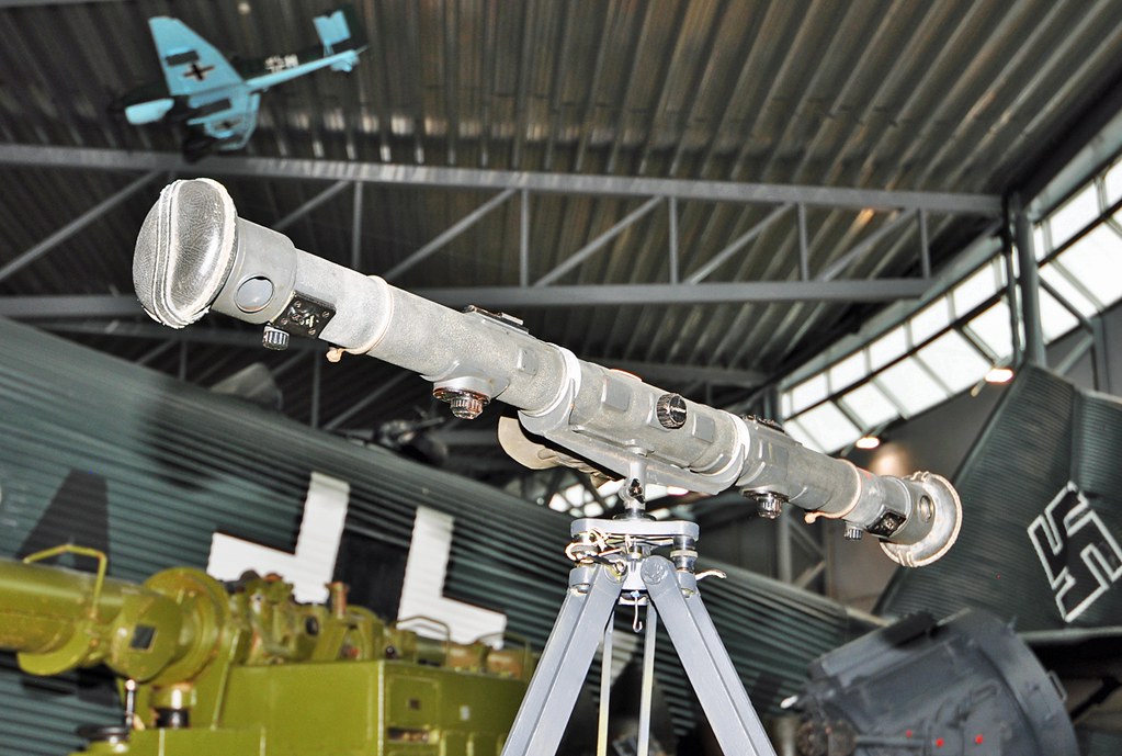

    Ще, як варіант, може бути від стереоскопічного далекоміра, Entfernungsmesser 1m R36, або подібного. Спробуйте клейма пошукати

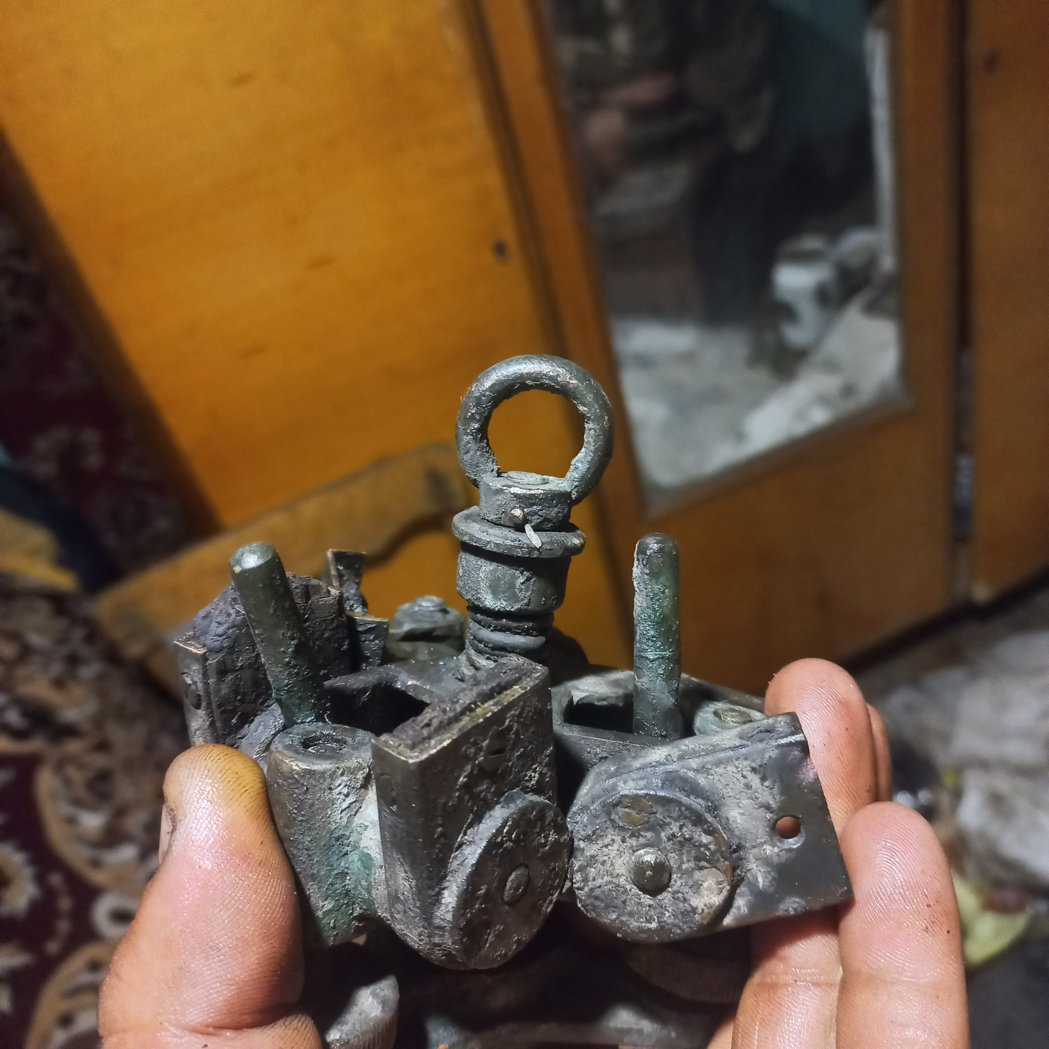

    Оце за 2хв,розібрав,оце стан.Перемастив салідольчиком.

  13. \Lisovik/
    \Lisovik/ General-major
    5.437
    Лінія Арпада
    Вітаю.На мою думку залишки штативу геодезичного приладу типу бусолі:вушко знизу-для прив"язування виска для правильного виставлення приладу по горизонталі-вертикалі.Прилад старий, ХІХ-початку ХХст.,бо пізніше латунь для приладів рідко використовували.Раз знахідка з позицій,то можливо від артбусолі...

    Так друже Бусоль.Але ця тринога не є запчастиною до чогось.Вона сама по собі деталь і до неї ідуть комплектуючі.

    ...буссоль (як і все інше геодезичне причандалля) не горизонтується виском - на лімбі має бути бульбашковий рівень...

  16. Green Plan
    253
    Там внизу он кільце із бронзовою пружиною,навіщо?Підскажіть будьте ласкаві.
