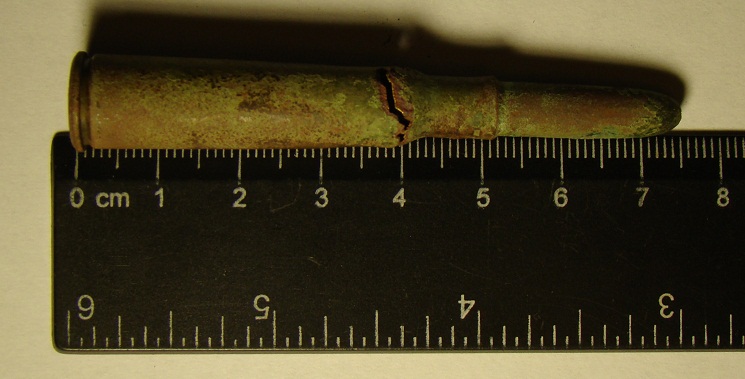

    а мне вот сегодня такая попалась.
    калибр видимо тоже 6, 5 мм (замеры показали диаметр пули 6.6.-6.7)
    Надпись на 12 часов - 11 ( либо римскими 2)
    Надпись на 6 часов не читаема(((
    смущает высота гильзы - 50мм. у маузера вроде от 53мм.
    Сорри что влез в чужую тему.
    С уважением, Владимир.

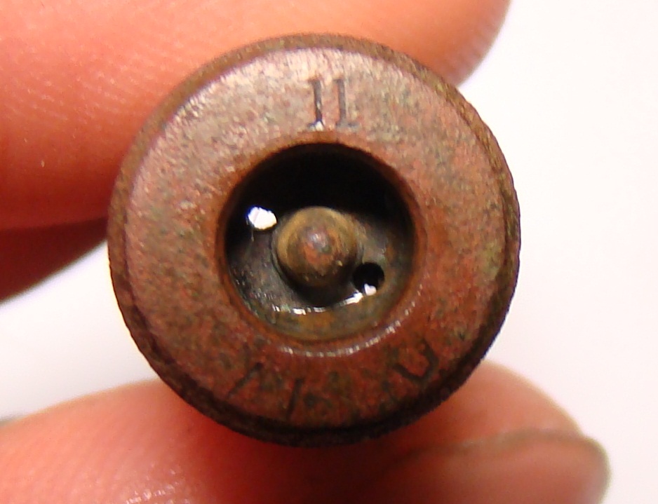

    Это Арисака, интересно было бы посмотреть на фотку донца.
    ~Уже ответили, тогда римская два на 6 часов, кайнок на 12, а не наоборот.~
    Кстати, арисаки русского и японского производства идут без клейм вообще?

    Пожалуйста, только там не много видно
  15. RedMask
    RedMask Leutnant
    4.375
    Снизу набито "К 17"
