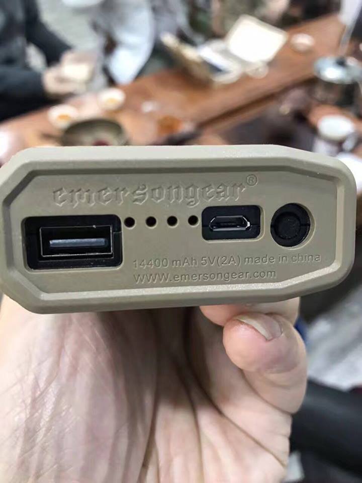

    Я пользуюсь вот таким и доволен как слон. Отдал 700 грн. но он того стоит. Заряжается долго, однако и даёт 10 полных зарядов 5 яблокофона. В выходах лес не заменимая вещь, и телефон заряжен постоянно и музыку с колонок нормальных можно послушать.
    yuriv, Ernst Greber та .Fantom. подобається це.

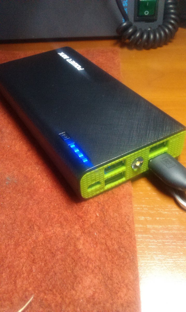

    вот я себе собрал
    Reinhard T.E. Heydrich, dengora, ivannavi та 2 іншим подобається це.

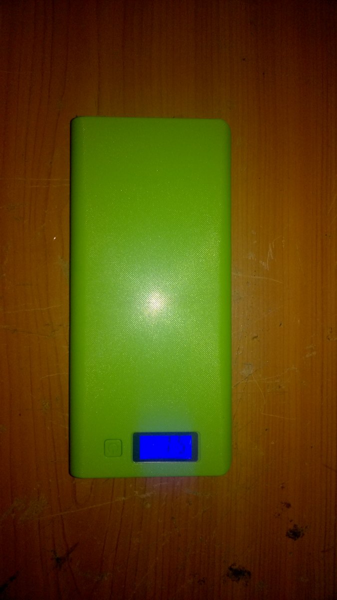

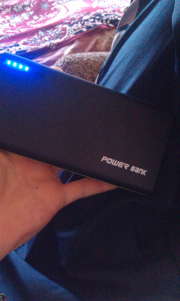

    Моя банка.
    WP_20170322_08_05_22_Pro.jpg WP_20170322_08_05_56_Pro.jpg WP_20170322_08_06_10_Pro.jpg
    Корпус з контролерром купляв на aliexpress 4,25 бакса, акуми з дохлої батареї нетбука.
    Вистачає на три повні зарядки моєї Nokia Lumia 730
    dengora, .Fantom. та Торонтини подобається це.

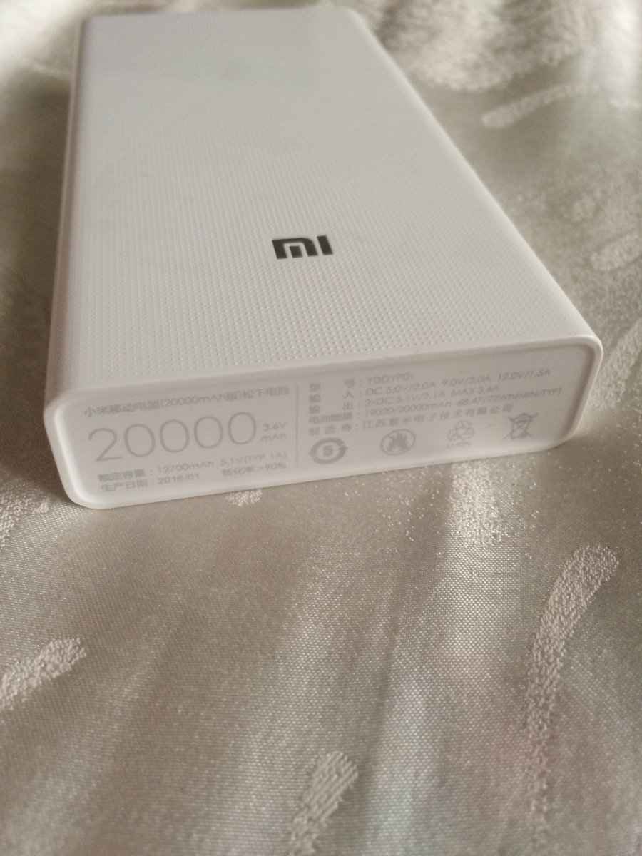

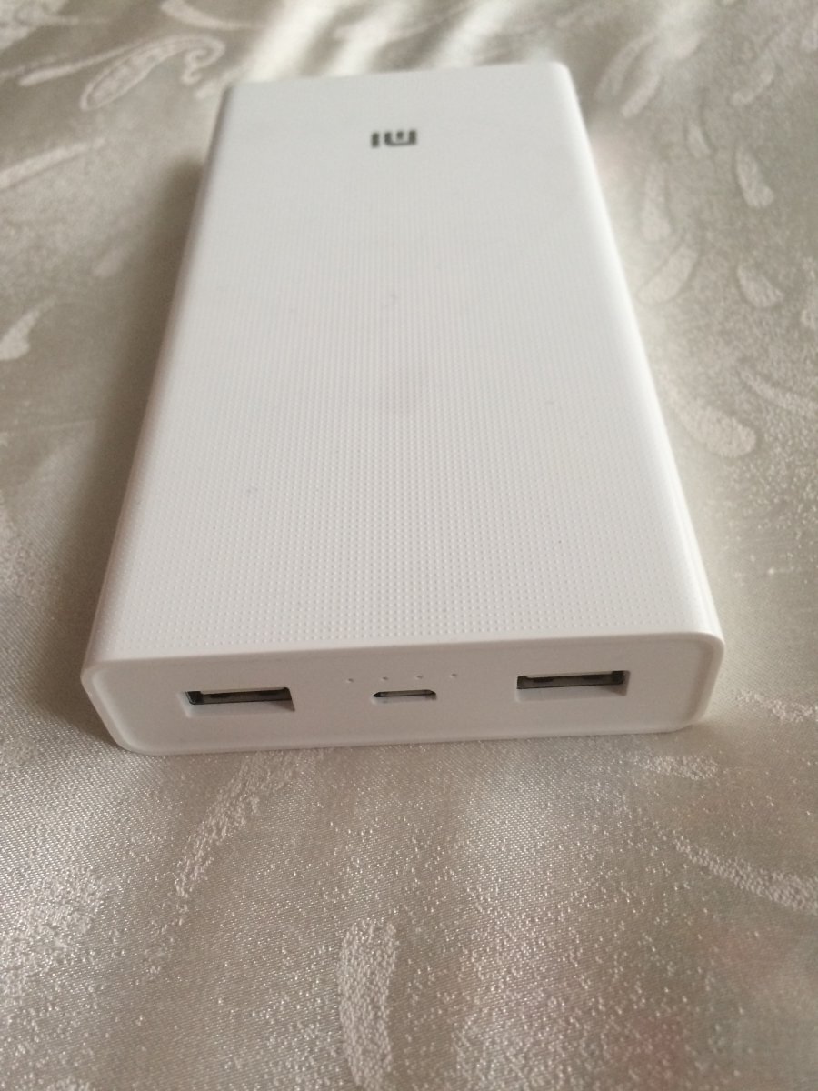

    Пользуюсь ксяоми и знакомые все такими пользуются хороший банк берите не пожалеете только оригинал
