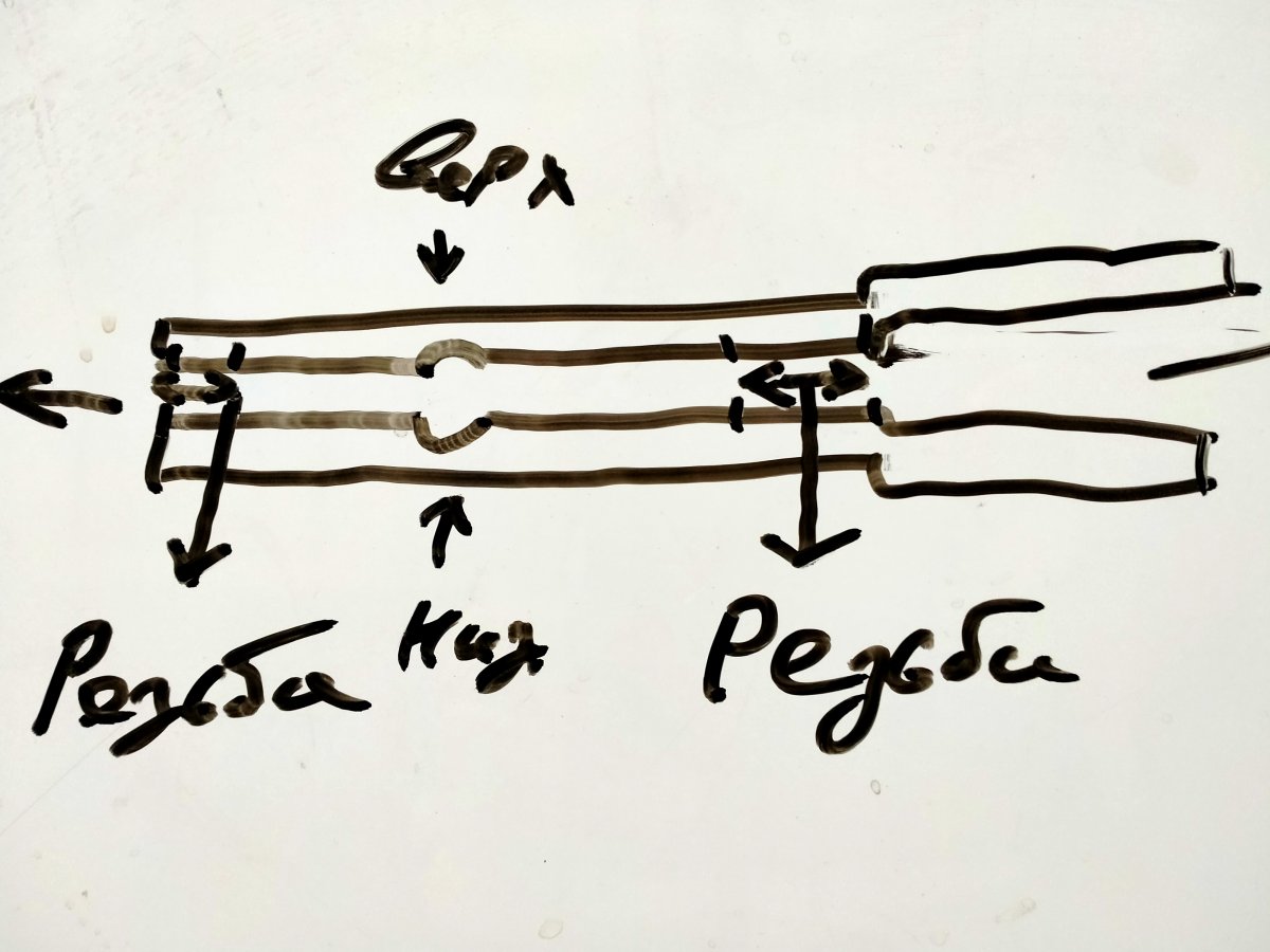

    Добрый, у товарища есть зарегистрированный травмат, сидели вот фантазировали, и в итоге создался такая дискуссия...
    Теоретически
    Если нарезать резьбу на выходе у резиноплюя на 3-4 витка, это значительно угробит его точность или нет?
    Он говорит что нет, то что на такой скорости резине по барабану что там творится в стволе, хоть резьба, хоть отверстия, и это ниначто не повлияет
    Лично я говорю что это будет сбивать значительно ухудшит стрельбу, в результате про точность можно забыть и резина полетит чёрт знает куда..
    Не спрашивайте от куда такой бредовый вопрос, на кону пиво!:D:D:D
    Спасибо

    Вот если грубо говоря имеем такой подпорченный стволик, имеем резьбу тут, там, и ещё два отверстия добавим, значительно ли это повлияет это на точность? Лично мое мнение что только резьба на выходе изменит показатель точности в отличии от нормальной трубы

    резьба скорее будет тупо портить резиновый шарик, отрывая от него ошметки. и покинет ствол он лохматым нечто. будут и с кучностью проблемы и потеря энергии. ну и чистить потом этот шлак то еще удовольствие.

    Ни что не повлияет. Имею две трубки, которые одеваются на ствол травмата, одна ровная, вторая с внутренней резьбой под ракетницу. С 5-7 метров шарики прилетают точно в цель и целые.

    У меня на травмате нарезана от среза ствола резьба м10х1 в глубь примерно на 10 витков. Делал для установки ПБС-а авторского изготовления. По работе ПБС-а на резине-это отдельная тема. Так вот-ни на какую точность такая резьба не влияет. Я с 10 м лист А4 практически по центру расстреливаю. Больше на точность влияет правильно подобранный вес шара к марке пороха,в зависимости от ТТХ пистолета( Ф ствола,конуса и т д). По продлению-сам акцентировал у разрешителя вопрос резьбы,при мне звонили в область.Ответ однозначен-это не есть внесение изменений в конструкцию от слова совсем! Может я ставлю приспособу для запуска сигнальных ракет,к примеру. Боевым пистолет от этого никак не становится.Если ствол на вашем травмате одного диаметра на всю длину и в конце нарезать резьбу,то в этом случае ничего хорошего действительно не будет. Хотя мелкая резьба после пятого выстрела забьется до невидимости,но нах это нужно делать на ровном стволе не понятно. С ув.

    Два отверстия где?В канале ствола?Если будет резьба сразу за патронником,скорее всего шар застрянет,после чего разрыв гильзы и возможно вылет затвора в лобовой отсек.

    Резьба на выходе это для заглушки. Отверстия в стволе это для выхода газов, и есть они только в шумовых пистолетах. Резьба на входе в ствол наверно техническая либо то просто "неровности" которые кажутся резьбой.

    Если нужно подытожить, то влияет буквально всё. И дырки в стволе, и резьба и марка пороха и вид шарика .... но всё в разной степени.
    Получается да, влияет, но что в какой степени, это уж сами ... экспериментируйте.
    Но если ствол ровный и гладкий то на 5-ти метрах, небольшая резьба не помешает попасть в ногу. Такой результат для теории сгодится?
