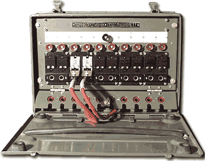

    Так без коммутатора этот телефон только с одним аппаратом сможет говорить
    телефонный коммутатор П-193М

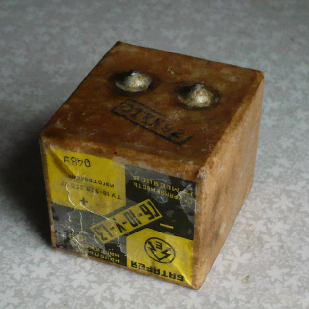

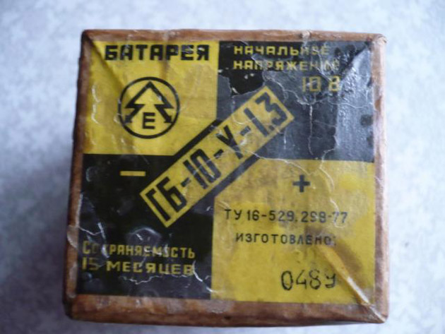

    Сразу ищите батарейки для него называется ГБ 10 У.
    без батарейки не работает.
    Редкая шняга.
    В народе "Гебешка"
    Если достанете ,вам очень повезло.

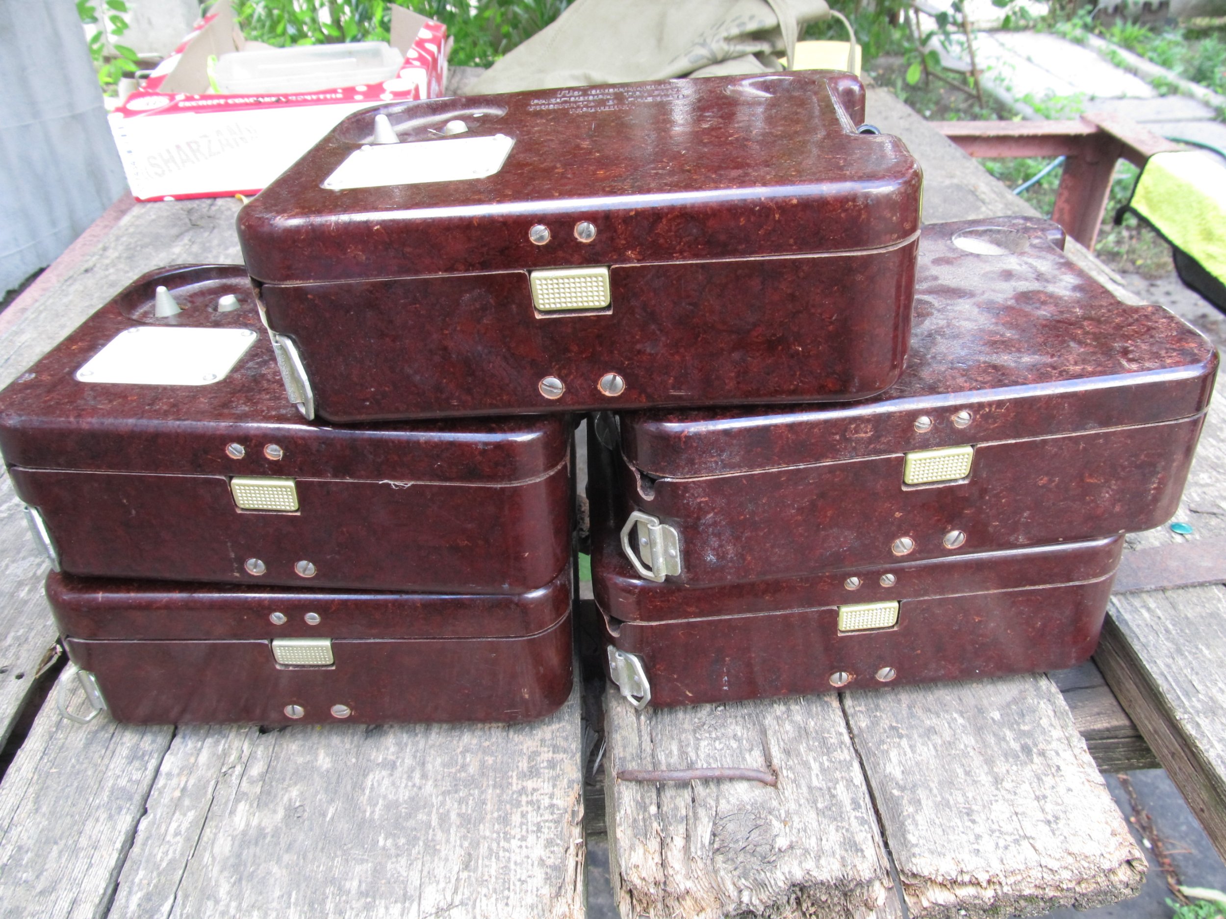

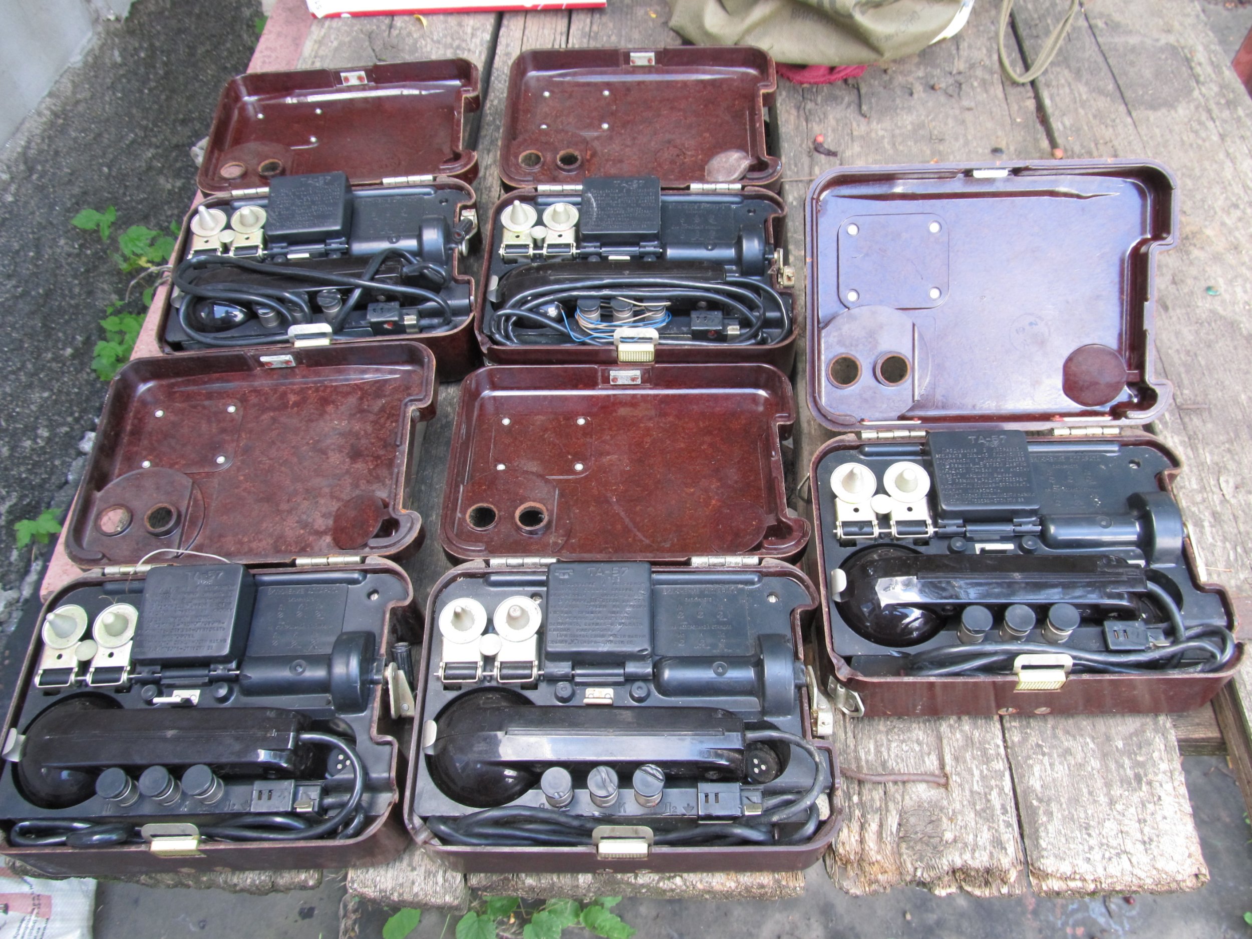

    Знайшли 5 шт. :) На яку адресу надіслати?
    pinair, иван777444333, Topaz81 та 21 іншим подобається це.
