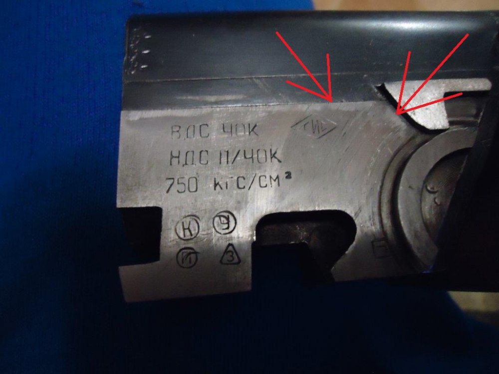

    Камрад на форумі пропонує купити в нього ТОЗ-34 ,стан звичайно на 76 рік - ідеал. Жодних косяків не побачив (по наданих мені фото).
    АЛЕ є питання, чому появилися дані царапини ? Чи вони у всіх тозах виникають ? Чому вони виникають ?
    Знаю, скажете - питай власника , але хотів би почути вашу відповідь, !

    Думаю,что из-за грязи.

    можливо заводський дефект (погано колодку відфрезерували,а зараз стволи самі до колодки притираються....це версія)

    Радиус на стволах(или как он там правильно называется?),и ответный радиус на колодке и есть ось вращения по которой стволы открываются.И если их сделать с зазором,то появится боковой шат стволов.Их и сделали поплотне,но в процессе притирки между плоскостями попадался мусор.(имхо).

    стволы в коробке не должны иметь шата - как бы это нормально - у каждого ружья есть какието следы на стволах от коробки - берите в руки и поймете качество товара!

    Нормальное явление для такого года. Главное, чтобы шата не было и било точно, и кучно. Смотреть надо в совокупности.

    Правильно,камрад.Это притираются ствольная муфта и колодка,процесс естественный,но всё должно быть равномерно-тогда стволы вращаются на секторах ровно.

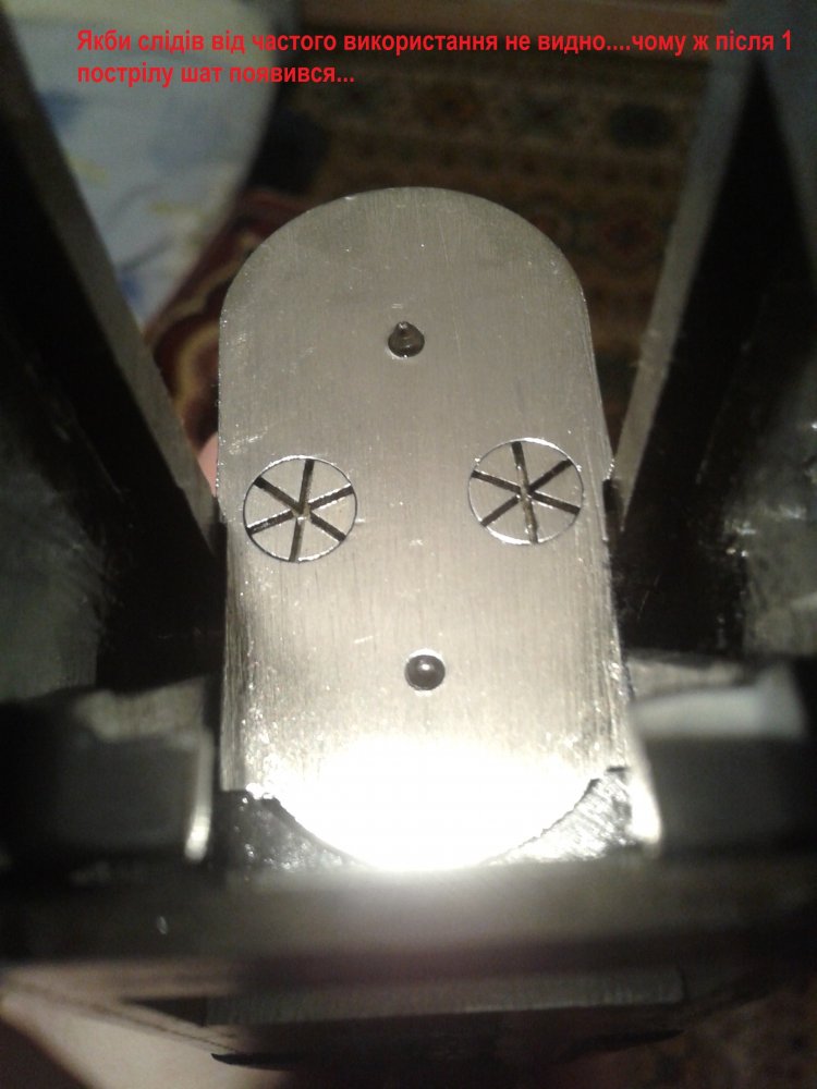

    Перейшов до верхнього ствола : зарядив цього МЕЛЬНИЧУКА ......постріл....і о, диво,заклинили стволи + ПОЯВИВСЯ ЗАЗОР МІЖ лобною пластиною(де бойки) і стволами....приблизно 0,05мм (зазор було видно не озброєним оком) .....чудом-дивом я насилу відвів ричаг відкривання стволів,вийняв гільзу (роздута вона не була) , закрив стволи - зазор як був так і є....мене це розчарувало.....
    Приїхав додому, почистив ТОЗ-ика і взявся мудрувати....що і як....в результаті я виявив вертикальний ШАТ рамки запирання стволів (фото нижче)

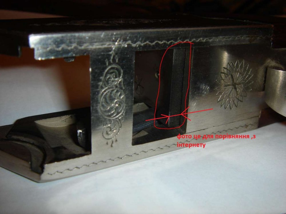

    Знаю, в інтернеті пише що потрібно під пластину лобну підставляти прокладки, бо ця пластина типу як виробку має з часом....АЛЕ в мене ТОЗ-34 1992 року МАЛОСТРІЛЯНИЙ.....стало якось дивно....

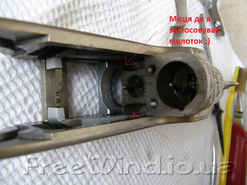

    Я взявся за те,що забрав цей шат. А зробив це так, зняв пластину лобну, і за допомогою пробойчика і молотка вдарив по пазах,де ,,ходить,, ця пластина (на фото) . Шат пропав. Я це все зібрав, склав стволи і О!!! зазор зник!!!! А. Ричаг закривання стволів (при закритих стволах) не доходив приблизно на 1 см до свого місця ПРИ відєднаних стволах ричаг ставав на своє місце.

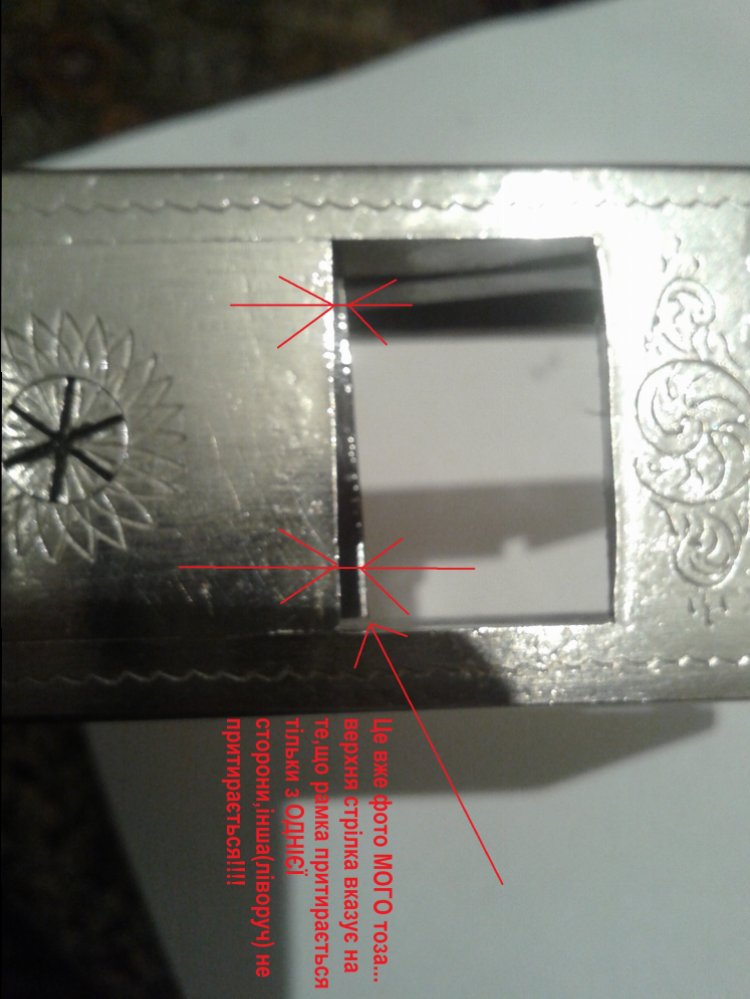

    Тут у Вас виникає питання, на Х... я це писав....а писав от чому, я виявив , що ця рамка закривання стволів КРИВА якась.....можливо її варто замінити???:mad: щоб з часом знов подібна історія не повторилася.Бо на мою думку, вона просто напросто ЗАКОРОТКА і не заходить повністю в стволи...
    Одним словом,висловіть свою думку буду вдячний!!!!:beer:

    вже взяв....місяць як взяв....мене одне цікавить - чи не заклинуть мені стволи знов, і обідно буде, якщо це на охоті станеться....от до чого я веду : міняти цю рамку чи ні, бо непередбачуваних проблем якось не хочеться.....а тут на лице видно що рамка ця крива і швидше за все стволи добре не тримає...

    Поздравляю с убийством ружья:smile_5:...Впереди дорогой и негарантированно успешный ремонт.Дробовик предназначен прежде всего для стрельбы дробью,а не всякими самопалами.Тем более что у ТОЗов более узкий канал ствола чем у ИЖ например и немного лучше бой мелкой дробью из верхнего ствола (чок)из которого Вы хотели сделать цилиндр..Избыточным давлением стволы потянуло вперёд,отчего появился зазор и шат...

    В тому то і справа, що з нижнім стволом (з якого я кулями своїми стріляв) все гуд !!!
    А от з верхнім....я ж з нього встиг тільки 1 раз бабахнути....і то, ЗАВОДСЬКОЮ кулею...полєва 6 , 36 гр (вона з чока летить на ура....)
    А яка різниця між використанням кулі і дробу,якщо наважки метального сняряду ДО 36 грам ??? я ж не стріляв кулями які важуть 40-50 грам....
    Дякую за коментар.

    Чем больше снаряд тем больше давление в стволе.На пулях есть пояски(контейнеры),которые обжимаются в канале ствола и чоках,на Вашей "заводской":)что то пошло не так-или жёсткий свинец или приплавился материал поддона,что дало скачок давления.Из верхнего ствола пулей стрелять не рекомендуется -такая стрельба сокращает жизнь механизма запирания в разы.ТОЗ-34 вполне надёжное и долговечное ружьё,со своими фичами,конечно,но при должной эксплуатации служит не одно десятилетие.
