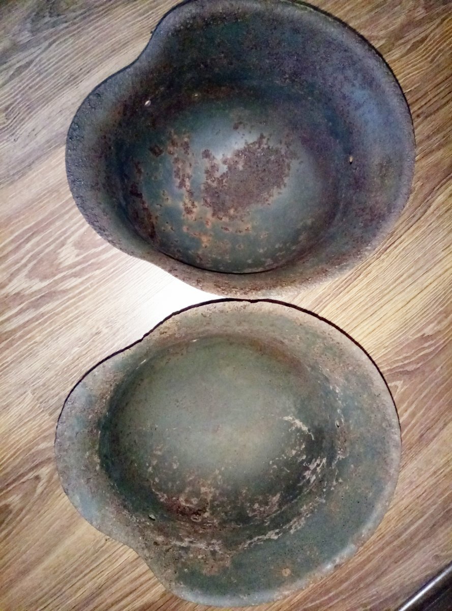

    Ісходнік ... Попередній "рестовратор" зашпаклював пластиліном.... ПЛАСТІЛІНоМ!!!! :D:D:D. (Фото 1,2,) ....все здер....далі автомобільне двокомпонентне шпатло... Набір наждачєк і два вечора сексу.... Тепер пробую фарбен

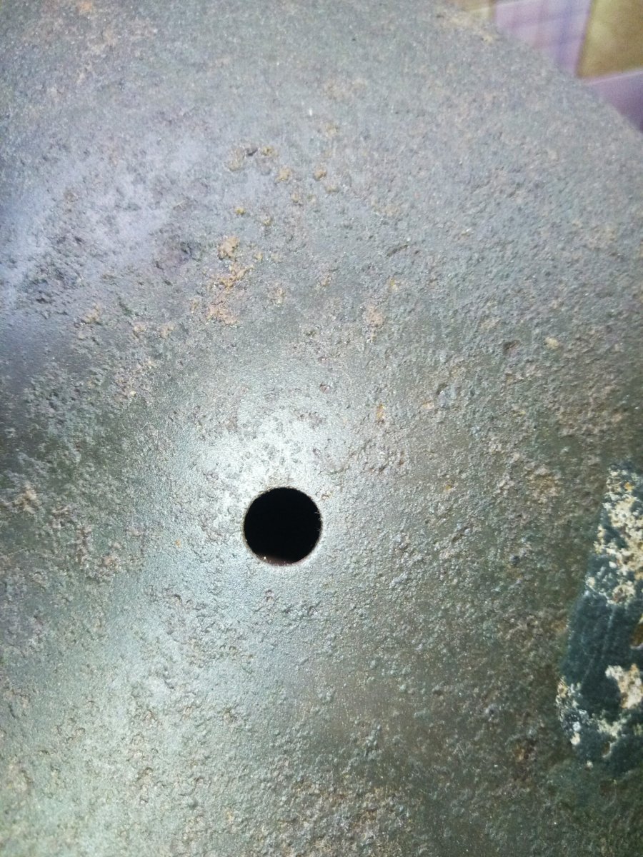

    Фактура мінімальна є....

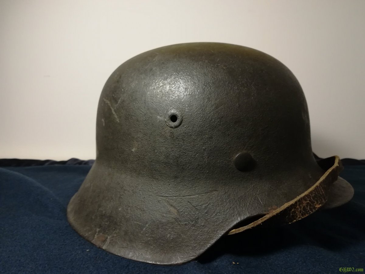

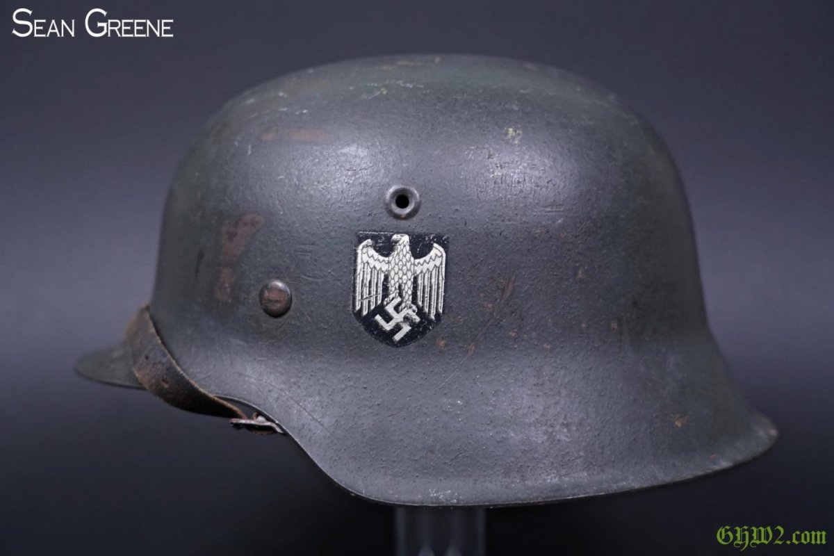

    Ну не совсем она поxожа на фактуру М42, слишком крупная зернистость. Вот пример оригинальной фактуры М42, первое что под рукой было.

    Что и требовалось доказать, пигмент нужно в краску добавлять. А зернистость разная бывает. Хотите сделать похоже, делайте как Немци.
