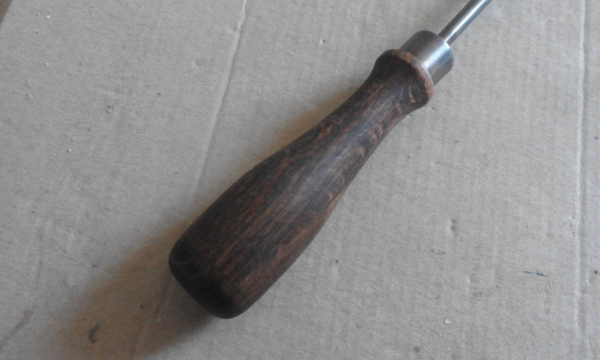

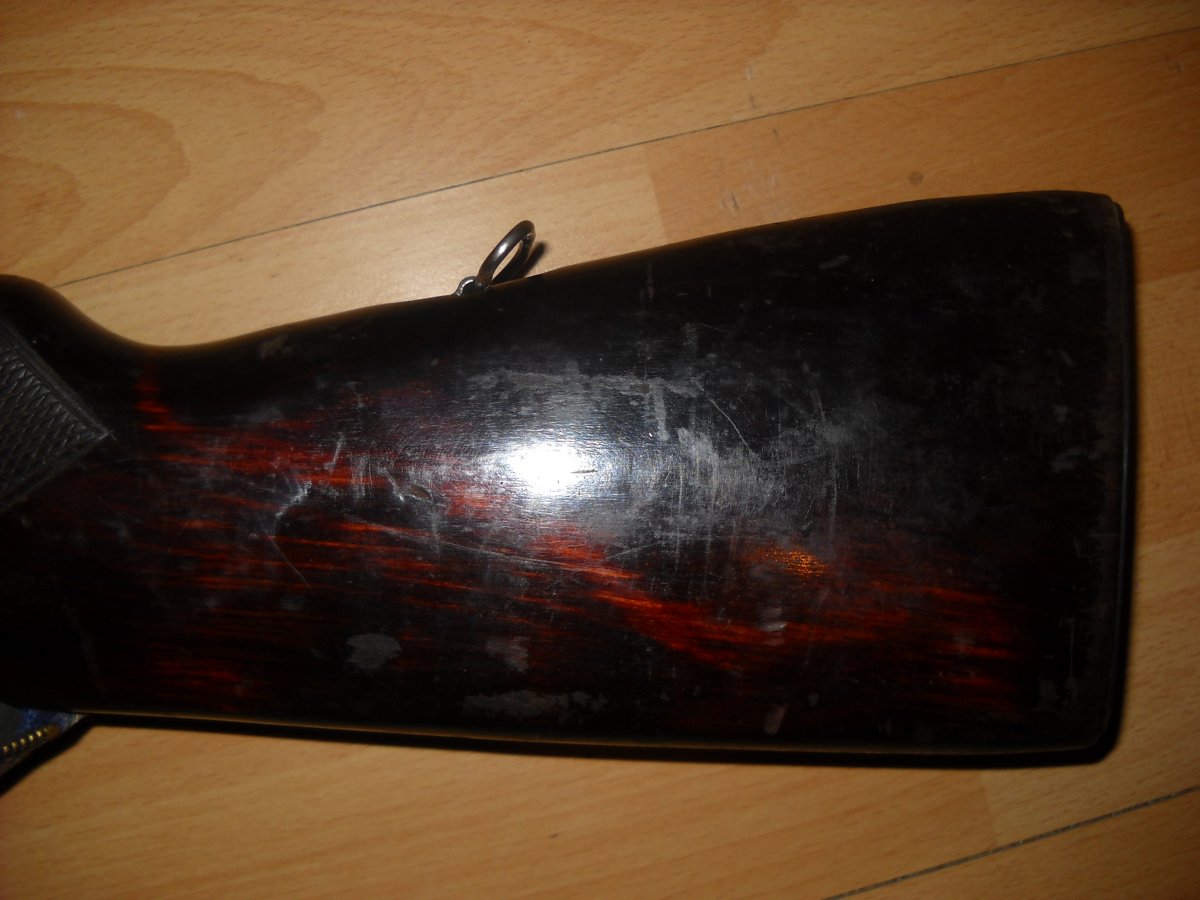

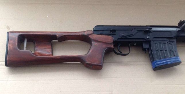

    Вітаю.
    Чим покрити приклад,щоб був такий як на фото?

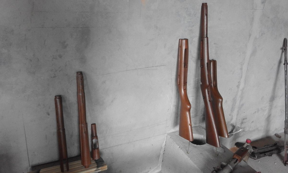

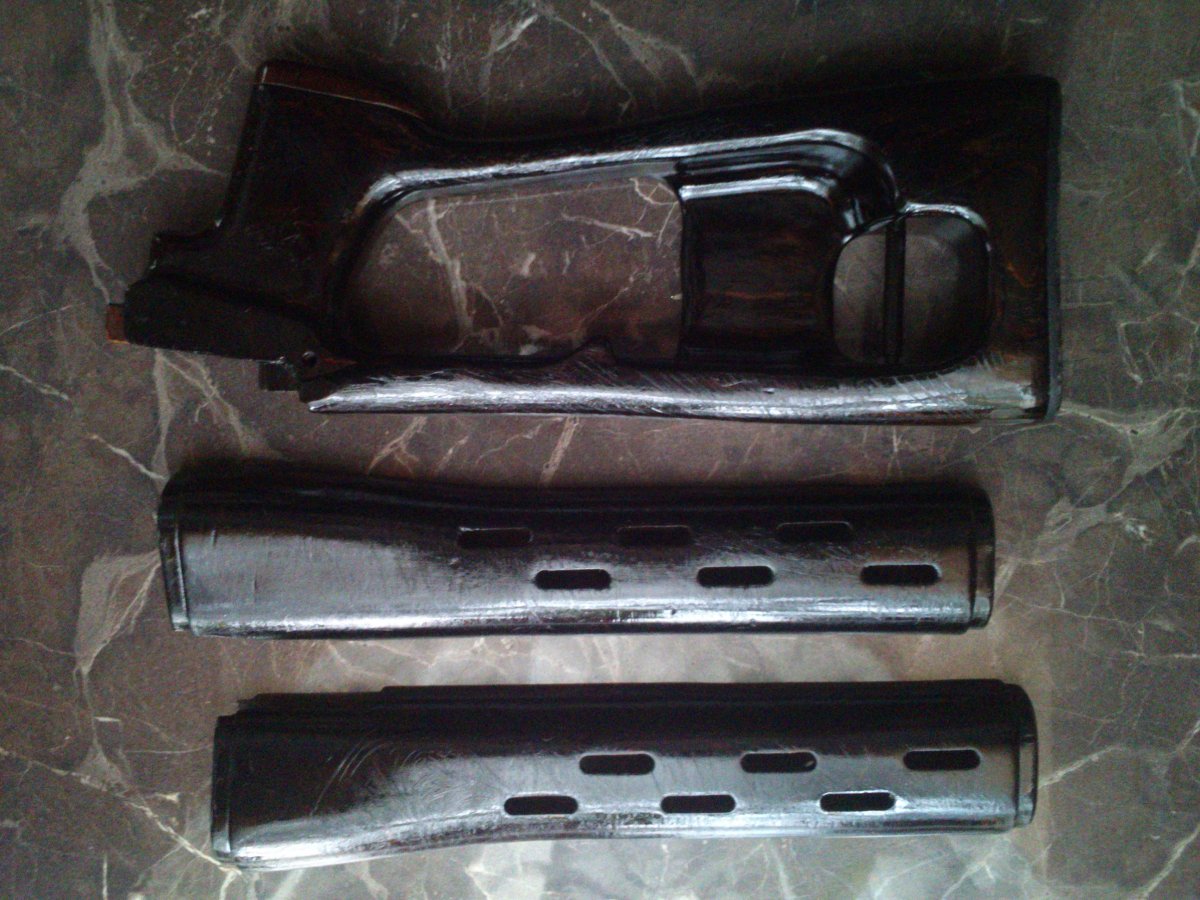

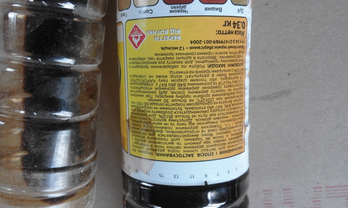

    Морілку можна взяти з цієї серії. На спирту та не погана, користувався не один рас. На пляшці зразки та можна вибрати потрібний колір. Придбати можна на любому будівельному ринку чи в магазині. На 5 фото одна і та сама морілка але нанесена на різні ложа з того ж матеріалу але різними слоями. Вам думаю підійде горіх в пару слоїв, Слої залежать від вашого бажання на скільки темний колір вам потрібен. Після покритя зверху лаком колір чуть потемніє.

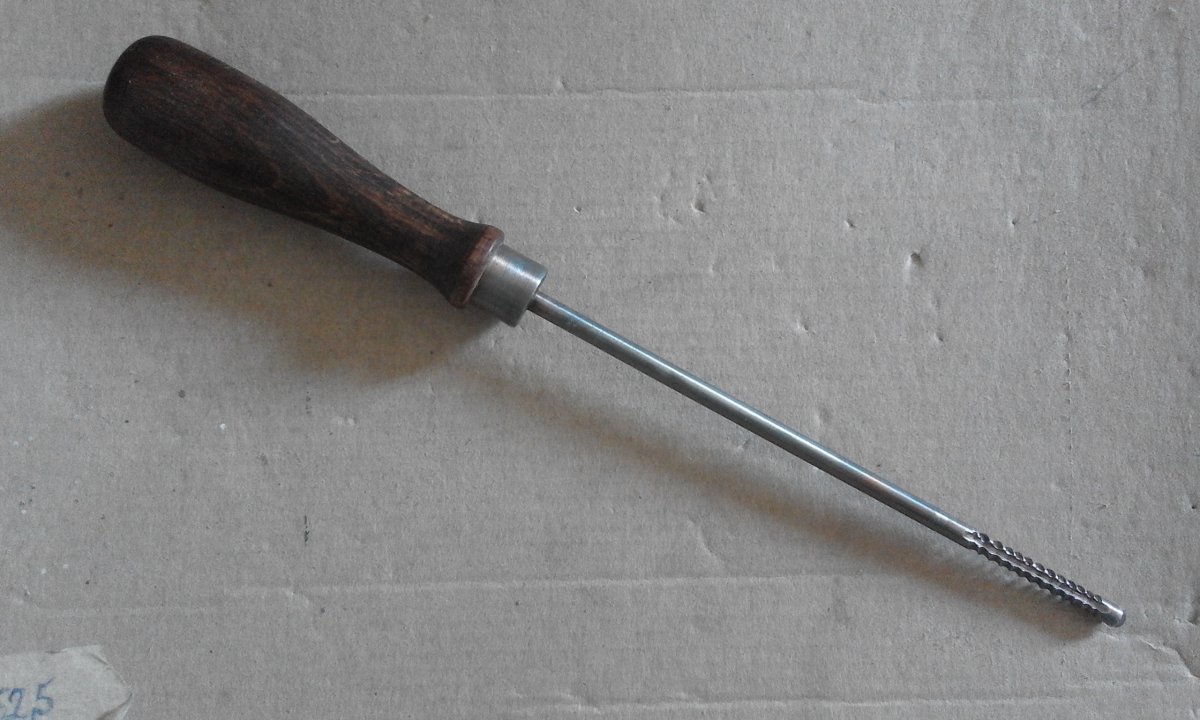

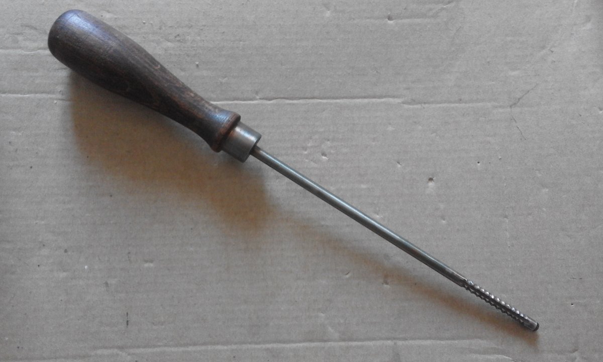

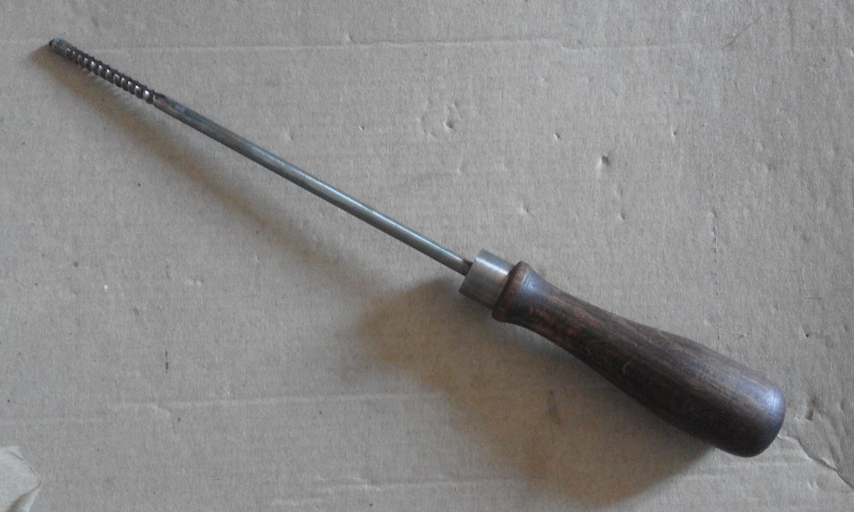

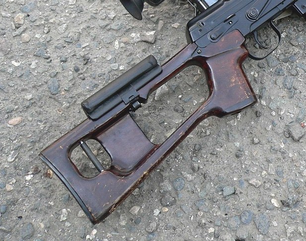

    Інший варіант це пройтися марганцовкою у пару слоїв. Колір буде саме той що вам потрібно. На даному зразку оброблено марганцовкою, пропитано маслом та протерто для зістарювання мілкою наждачкою. Вам же потрібно лише покрити марганцовкою та потому лаком. (протірку робив син але це суті не міняє, приклад на першому що попало під руку).
    ALEKS81 та Georg Luger подобається це.

    На скільки я знаю, це заводска покраска, пропитано дерево оліфой, а потім покрито масляним лаком змішаним із морилкою, ще в народі названо шилак, хто в курсі справи.
