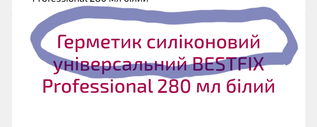

    От горе!:D
    https://mayak-rivne.com/product/ger...EJfico4M350iig8_MJ6zWPtxwmpVc0IBoCTZkQAvD_BwE
    Та хоч повидло! :DтУВас що нові вікна ,не фарбовані?

  9. valerka

  10. firegun
    firegun Stabsfeldwebel
    1.046
    украина
    ok. дякую за поради.
