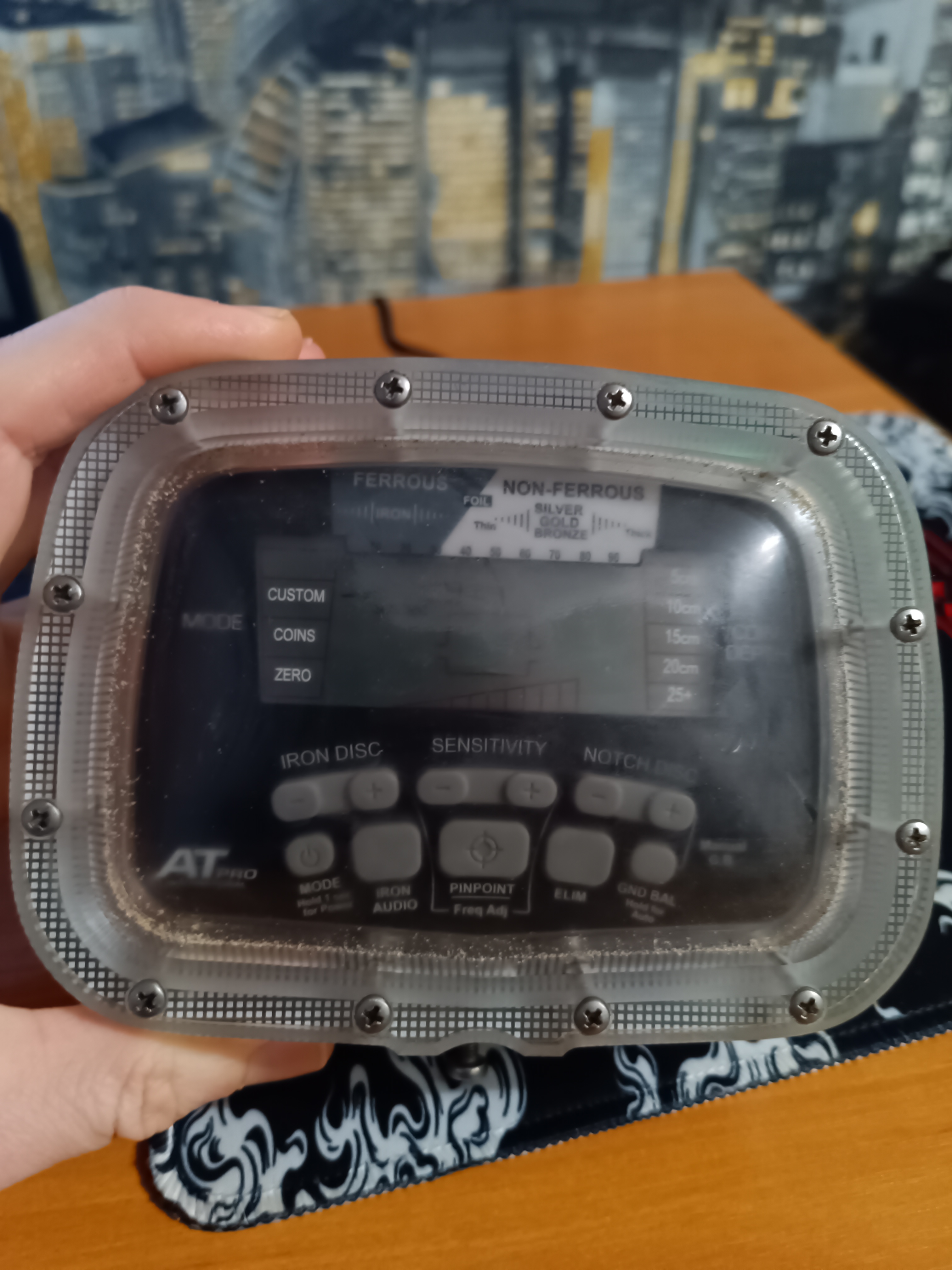

    добрий день. до війни Женя з Маріуполя міняв корпус моєму гарет ат про. ось на днях побачив шо плівка яка над екраном надулась трохи і запотіла. підозрюю шо шось з акамуляторами але це не точно.
    короче хочу розібрати подивитися провітрити, але потім коли збирати буду хочу чимось промазати де нижня частина з верхньою стикується, підкажіть будь ласка може герметик який є чи чим краще обробити.?

    Добрий день! Корпус його виробництва? Фото можна, щоб розуміти?

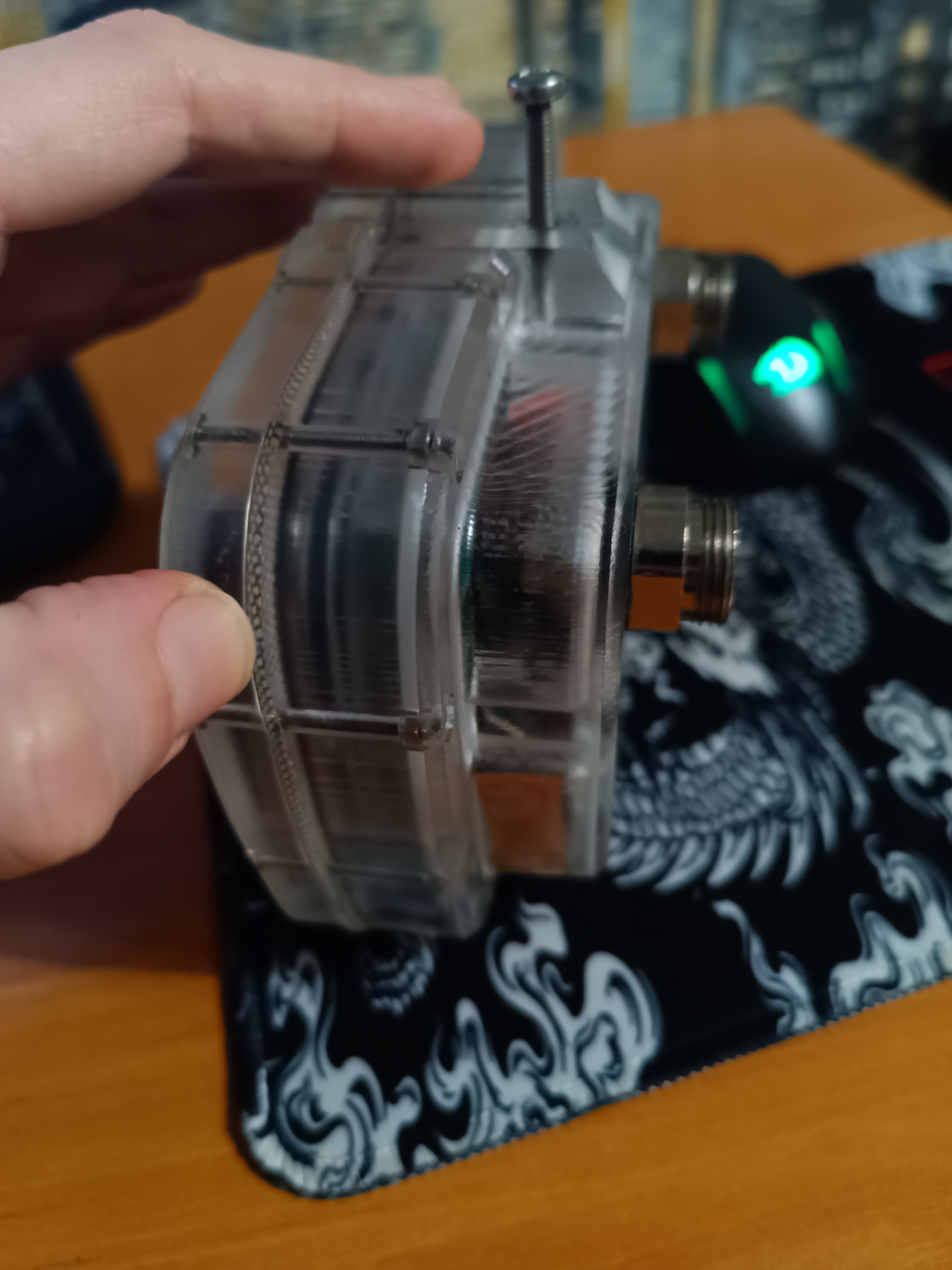

    так його, там на одному з фото ногтьом показую той стик.

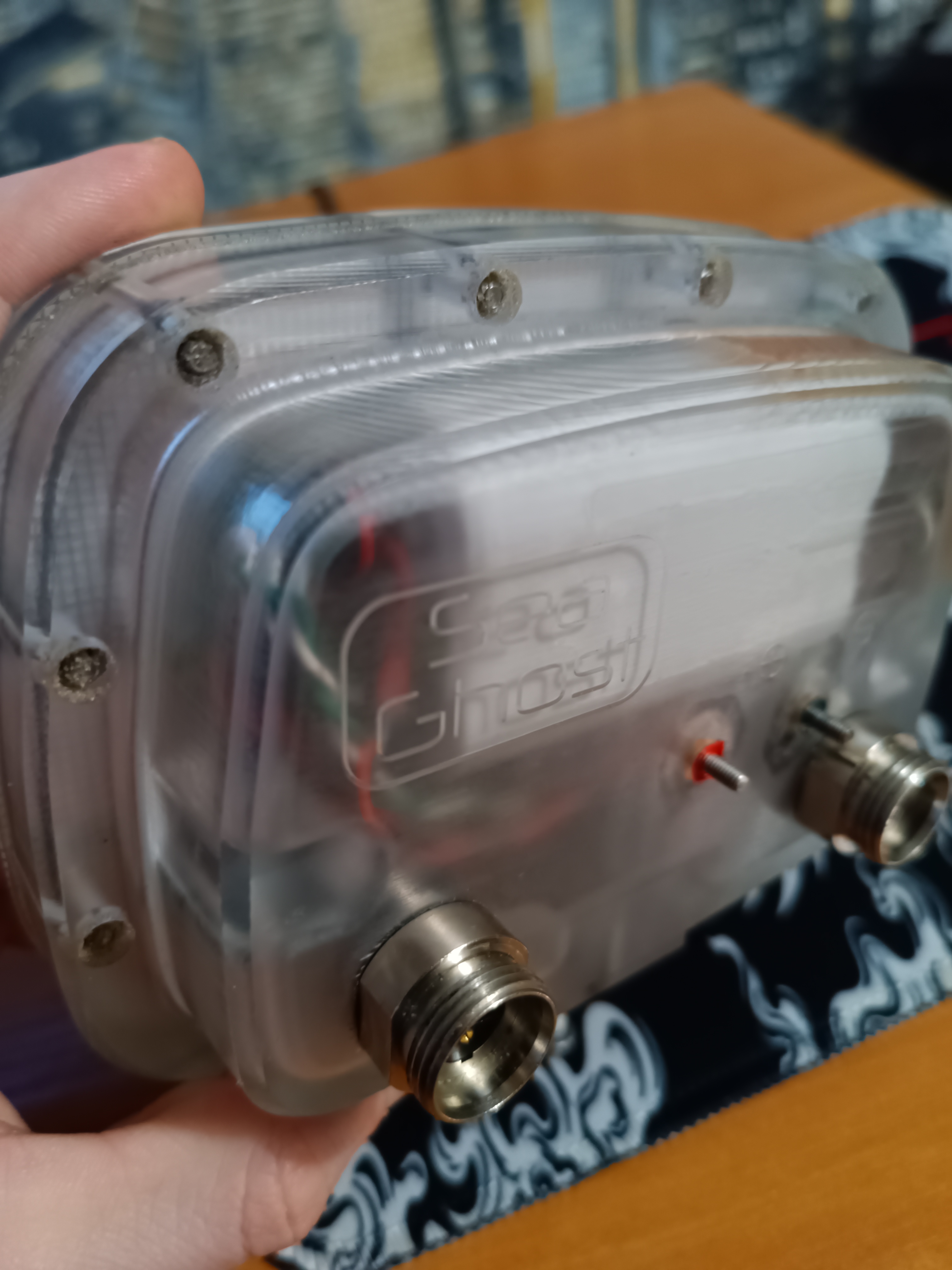

    Було до цього часу три підводних мд виробництва Жеки , та ще й зараз два маю - там притерті поверхні ( дуже щільно), тому майстер рекомендував змащувати силіконовим мастилом - більш нічого не потрібно. Декілька разів так робив - все добре.

    Злегка змащуєте поверхні( щоб в середину не затікало), та поступово , по кругу, стягуєте гвинти. Щільність прилягання добре видно на площині - зрозумієте самі, що все йде як треба. Успіху!
