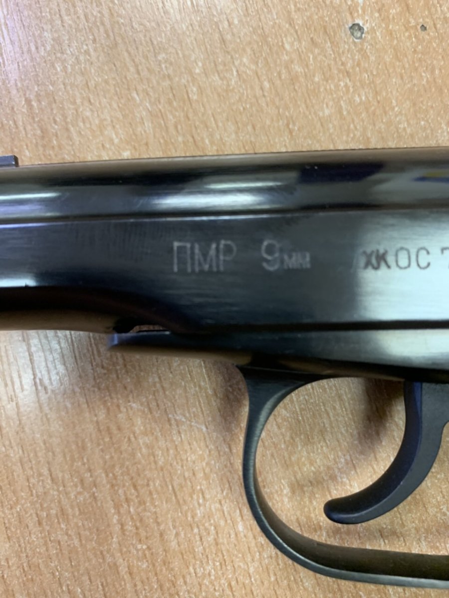

  9. Хантер ua.
    Хантер ua. Oberstleutnant
    Ось марка та фото самого засобу...

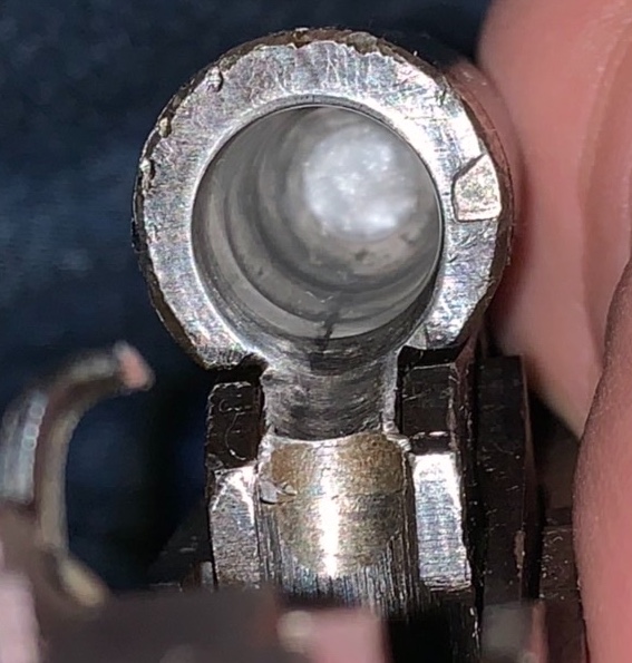

    В нього дуже "вільний патронник" або ж роздутий, сказали в майстерні "Ібіс"а на Гетьмана, і як від початку він його купив, всі гільзи дує і не викидає, деякі просто не довикидає, деякі застряють у патроннику, пробував картриджі тільки сертифіковані магазинні, форт, вій, пнд.
    Другий такий же самий спецзасіб - їсть все і не давиться...

    Бывает, что патронник свободный, НО для хорошей экстракции нужно:
    1. Правильная полировка патронника.
    2. Комплекс, который состоит из правильного "катриджа" и возвратки, которая соответствует мощности "катриджа" и ттх трубки!

    То, что его полировали в Ибисе - это совершенно не о чем не говорит! Помимо шикарного (самого лучшего патронника в мире) нужны правильные расходники + возвратка, которая соответствует расходникам и ттх гаджета!
    Можно заткнуть дудку и сделать фото патронника со вспышкой? Расходники стальные или латунька?

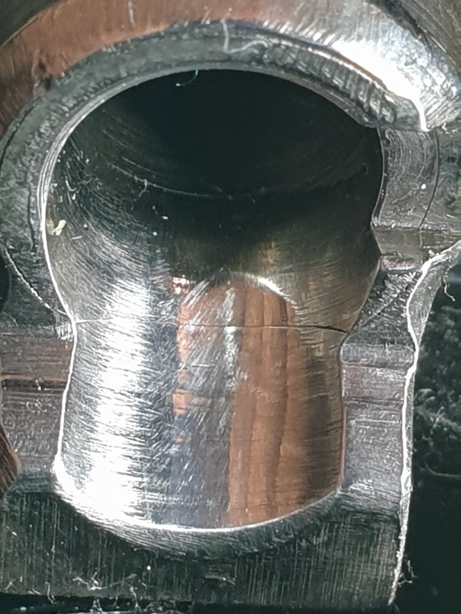

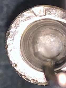

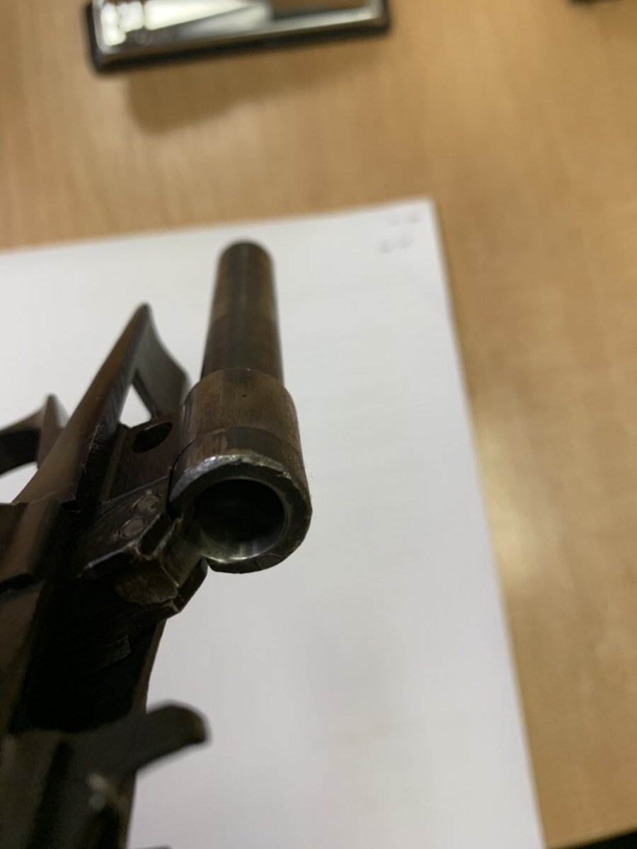

  18. Хантер ua.
    Ось прислав фотку:
    akms1974 подобається це.

  20. Veniaminn
    Veniaminn Obergefreiter
    78
    Епатий Коловратий, вот это они наполировали. Сорян за флуд.

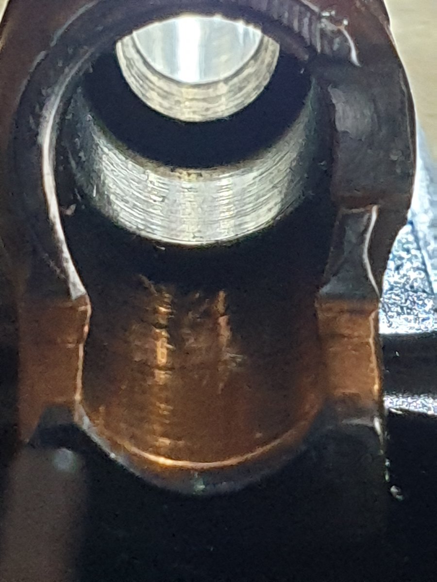

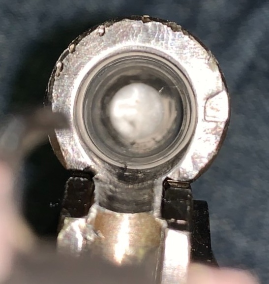

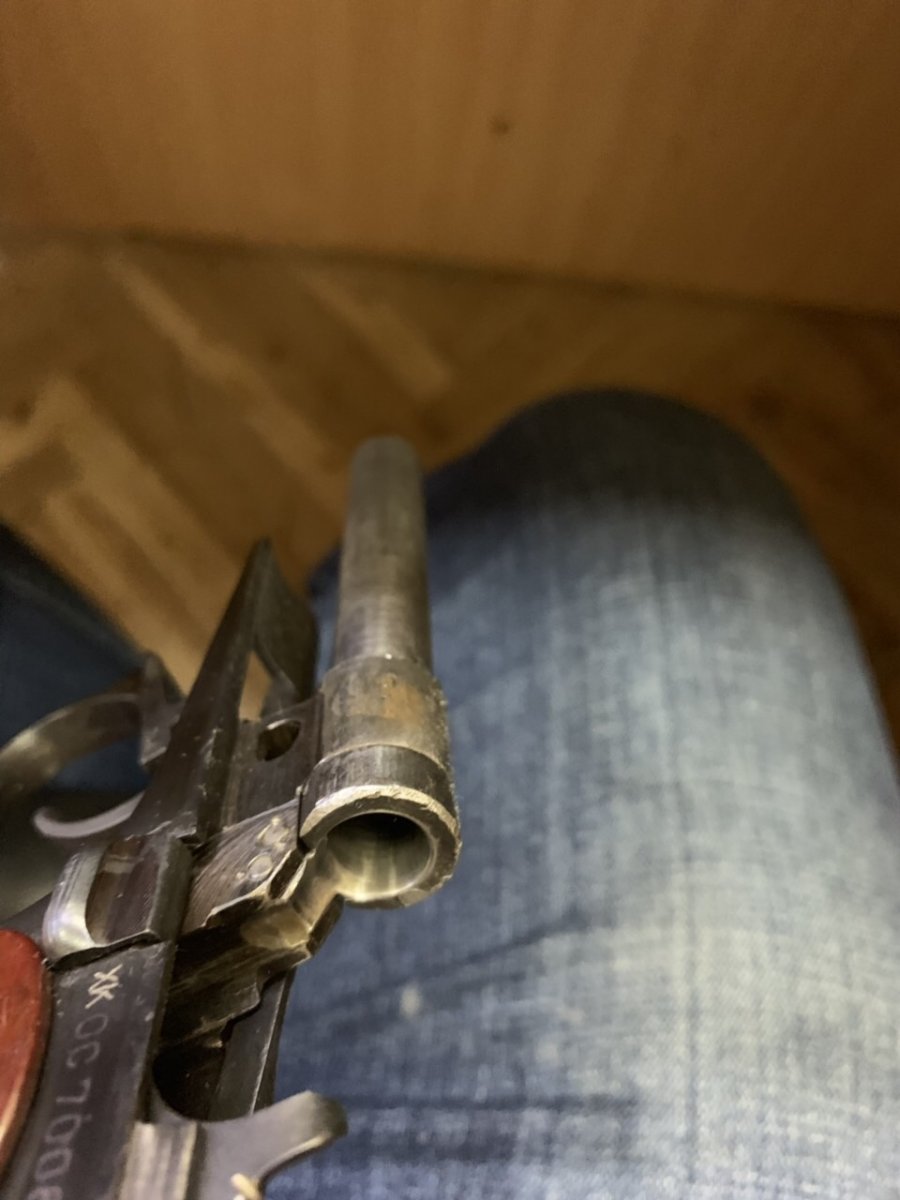

  21. Хантер ua.
    Ось ще прислав каже більше ніяк не виходить....:(

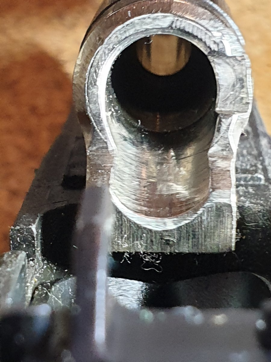

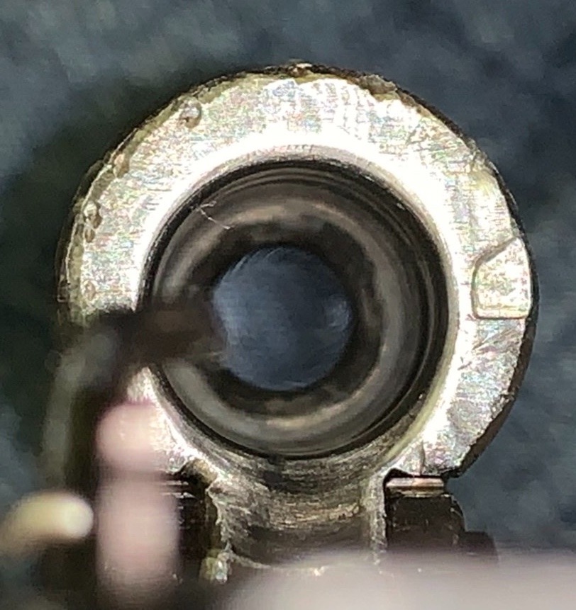

  22. Хантер ua.
    Спробував цю збільшити....
  23. akms1974
    akms1974 Leutnant
    1.704
    Тайга
    За такую "полировку" нужно руки вырвать! :mad:o_O В 1000 раз убеждаюсь, что в Ибисе только одни хапуги! o_O
    Данная трубка трохи видела мощных: 20190814_122037.png
    С уважением, Сергей!

  24. Хантер ua.
    Та ні, він не стріляв "мощними" він в цьому ділі скрупульозний, можливо до нього, але брав з магазину, до речі однойменного з майстернею...
    То вердикт - замінити трубку?...
    Та, що по посиланням в першому пості - достойна на перестволку?...
    З повагою.
  25. Камча
    Камча Oberstleutnant
    3.035
    Україна, м.Київ
    Зачекай міняти. До заміни нехай сам полірування робить пастою гоі (або полірувальною пастою для стволів зброї). Бере Дримеля с тоненькою насадкою (або пуховику для чищення зброї с східним розміром) та до праці.
    Вхід до патронника полірувати обов'язково.
    Перевірка: Берем стріляну гільзу та руками пхаємо.
    Інколи роблять отвір у гільзі, ставлять довгого гвинта з гайкою. Тоді гвинт затискають у дріль. Пасту полірувальну на цю гільзу та до праці.
    Дивись, для порівняння. Це форт не дуже полірований.
    Останнє редагування: 15 сер 2019
    Р а д і с т, Yrii та Хантер ua. подобається це.
