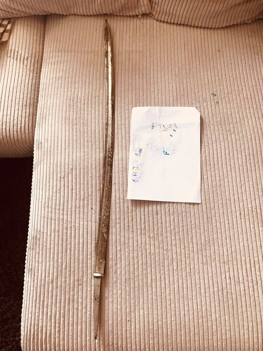

    Доброго дня. Прошу допомогти ідентифікувати клинок, імовірно, від шаблі чи палаша. Загальна довжина від кінчика до хвостовика - 100 см.
    1. По фото. Метал міцний, присутні всі клейма, іржі немає. Дерево, пластина і болти - нові. Кнопка прац...

    День добрый.
    Немецкая либо Австро-венгерская...Скланяюсь к первому.
    Дайте хорошее фото клейм на обведённом мной месте и с другой стороны тоже.

    Я думаю, что это клинок от IOD‘89.

    Нет, тут вся геометрия клинка другая...Есть 3 варианта, но хотелось бы клейма увидеть.

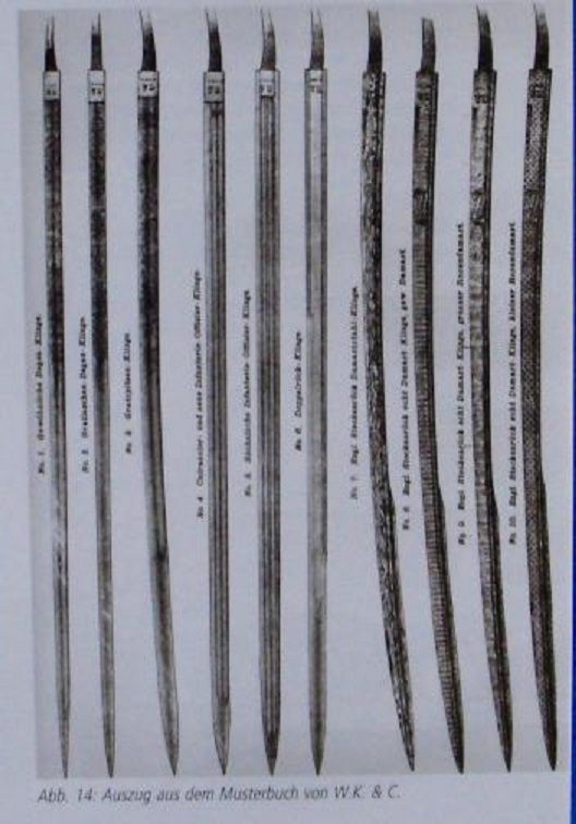

    Мне кажется, что нормальный вариант клинка ИОД-89 с елманью.
    Что не так с геометрией?
    ...см. варианты IOD-89 (справа) и это только от WKC/

    V reale eto ne klinok meca ili IOD poka zakrivlenie realno eto Sablja dolzna byt, no ja ne expertom na sabli.

    Конечно это клин сабельный, с кривизной. О чём писал в предыдущем сообщении, говоря отом, что это не пехотный клин 89.

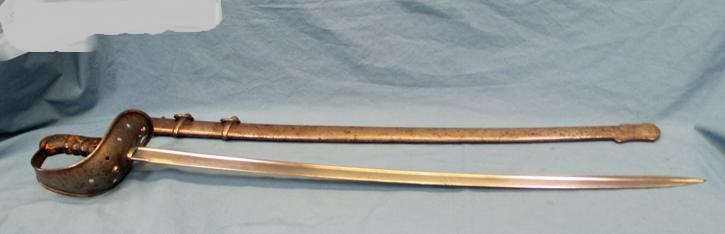

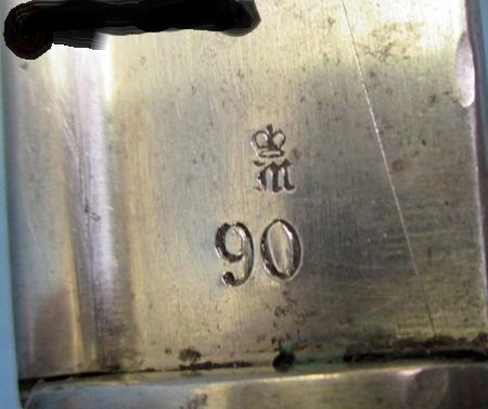

    Жаль , что нет фото, что просил, но почти уверен, что это Вюртембергская кавалерийская сабля обр.1859 года, выпуска после 1882 года...на клинке в теме есть клеймо М под короной и две последние цифры года 8...(вторую по этим фото не могу разглядеть).
    По ссылке - это сабля с заклёпкой /"ухом" и годом выпуска 1887.( гарда с отверстиями, а черен без проволоки)
    https://sbg-sword-forum.forums.net/thread/47189/german-tidal-wurttemberg-cavalry-sword
    На фото - сабля выпуска 1890.
    Подобный клинок так же стоял на Австрийской кавалерийской сабле обр.1904,но там "ухо" не заклёпано через хвостовик.
    Так же стол на Прусской кавалерийской сабле обр.1852/79,но там другой приходэфеса к клинку.
    Так что почти уверен, что это вюртембергская обр.1859г
    Надеюсь, что ТС всё-таки даст подробное фото клейма.

    Нажаль, клейма не збереглись, клинок був в такому стані, тому надати такі фото не можу. Дуже вдячний всім за допомогу в ідентифікації!
