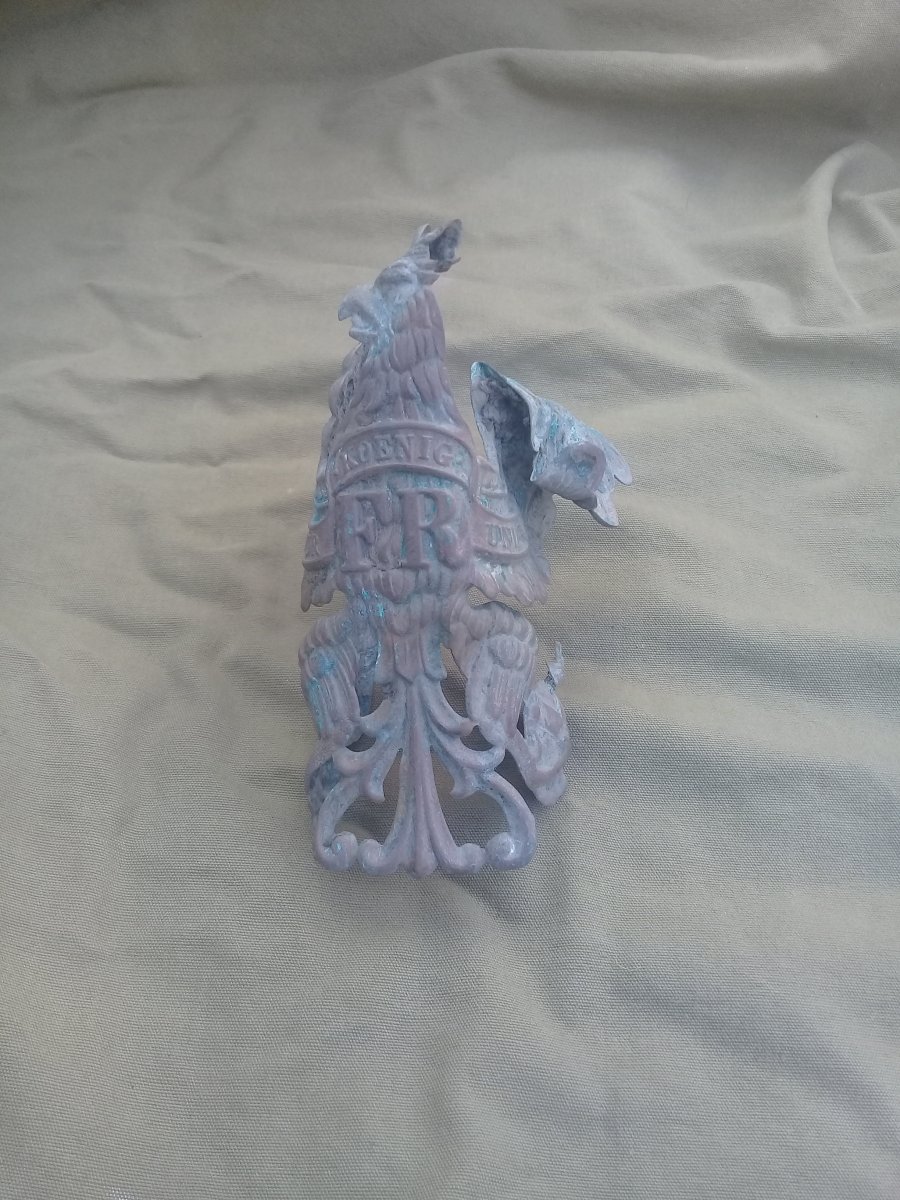

    Всім доброго дня попалась така курка потрібна допомого по вирівнюванню 20180814_154511.jpg 20180814_154545.jpg 20180814_154524.jpg

    Отжигать нужно переодически, и ровнять осторожно, без фанатизма

    По другому не как! так , если начнете выравнивать не нагревая, оно просто отломиться.

    Дякую! буду пробувати

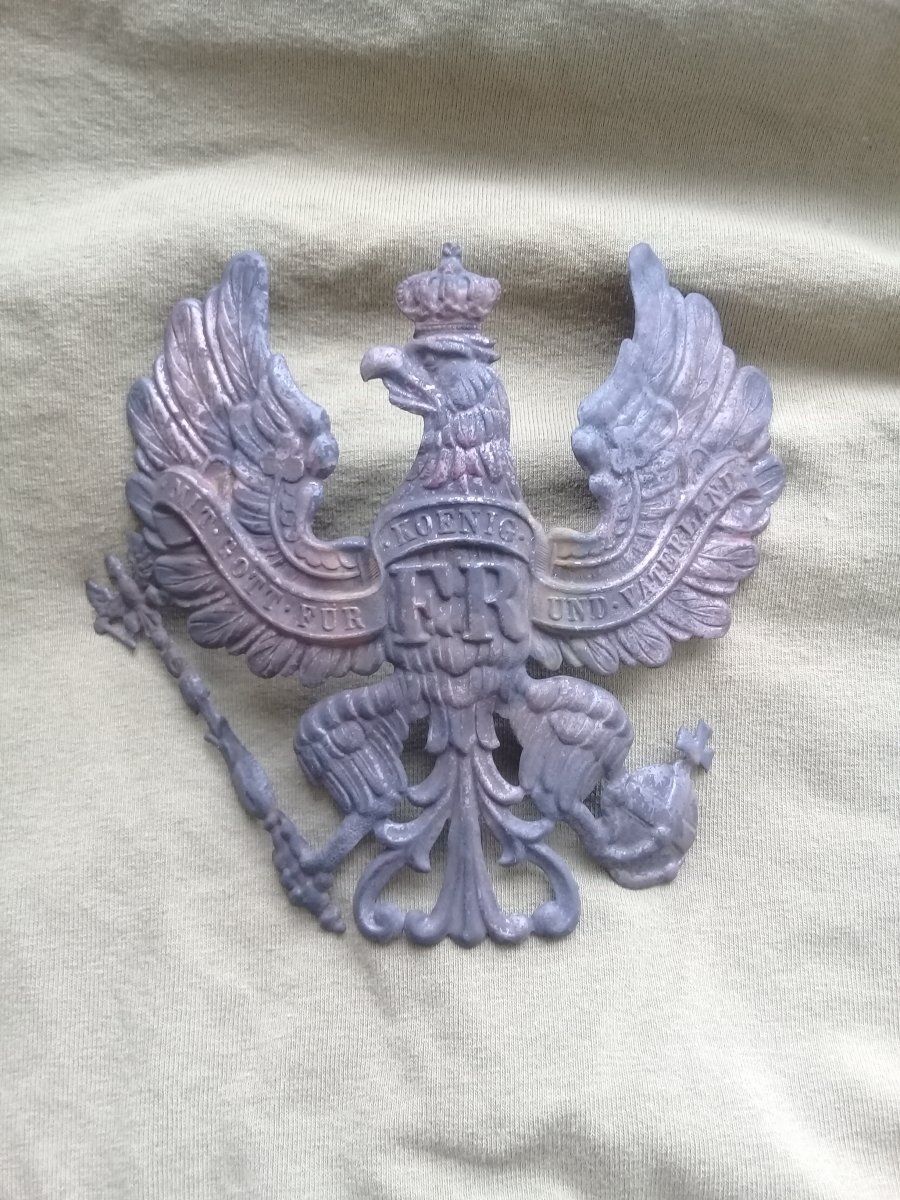

    Хороший птиц вышел,отжиг прада в случае пикельной фурнитуры не панацея,иногда металл со временем теряет свои свойства становится хрупким -а при отжиге рассыпается вообще:(

    Тепер ще в розчин лимонки і почистити латунною щіткою, бажано гравером.

    Не слушайте ни кого,ни какой лимонки,она тогда красными пятнами вся пойдёт,оставьте как есть,замечательная и редкая вещь теперь у вас.А если почистите будет как новодел смотреться из китая.

    Ага а сейчас после отжига она лучше вьіглядит? И редкостью там и не пахнет, обьічньій орел с рядового пикеля. Красньіе пятна не из-за лимонки вьілазят. Если руки с нужного места растут, то и китай можно сделать как оригинал. А что и как делать и кого слушать, а кого нет, єто уже хозяин сам решит.

    Таки соглашусь-красные очаги либо есть либо их нет:),-тут не в лимонке дело,одно дело что лимонка не очистит изделия до латуни и оставляет общюю красноту при нормальном сохране-вот тогда на эту медь если споймать момент можно наносить паутину,а если до латуньки дальше то только механика,кстати у меня есть много запчастей разного сохрана с орлов,можно сделать наглядный эксперимент по лимонке.
