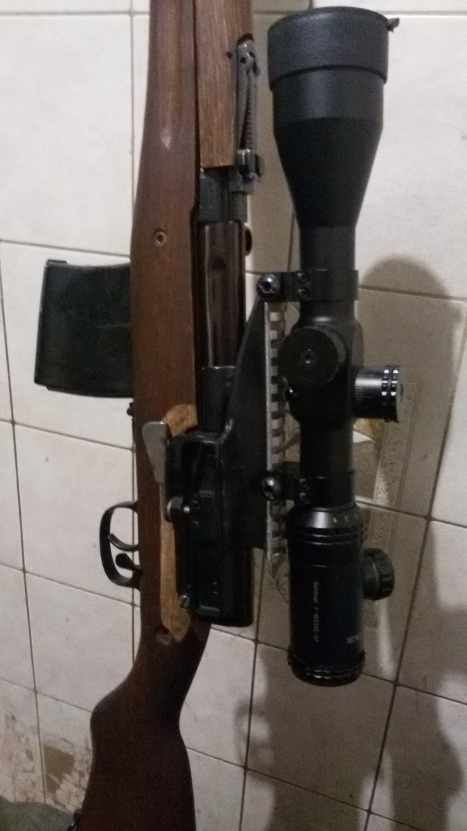

  9. Mad Max Subaru
    Mad Max Subaru Stabsfeldwebel
    1.826
    Ангола
    я просто "психанул". и мне фиолетово на аутентичность.
    крон пришлось самому делать только.
    ласта "тигр" тупо приварил сваркой.

  11. Mad Max Subaru
    1.826
    Ангола
    Мдя. Я думал я наотьепись сделал...

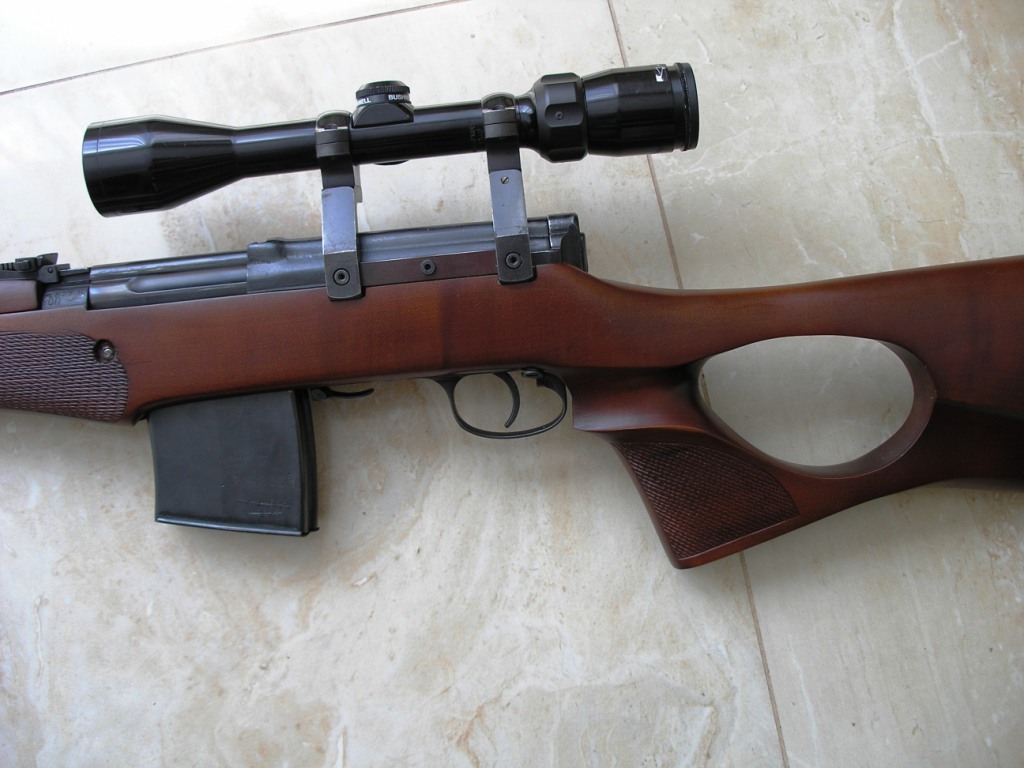

  15. Вячеслав Борисович
    Вячеслав Борисович Stabsgefreiter
    77
    127
    333
    Одесса, Украина
    А еще можно вот так..., но сразу оговорка, ставил не сам, а в мастерской оружейного магазина "СТВОЛ" с последующей экспертизой и т.д. и за работу заплатил 500грн.
