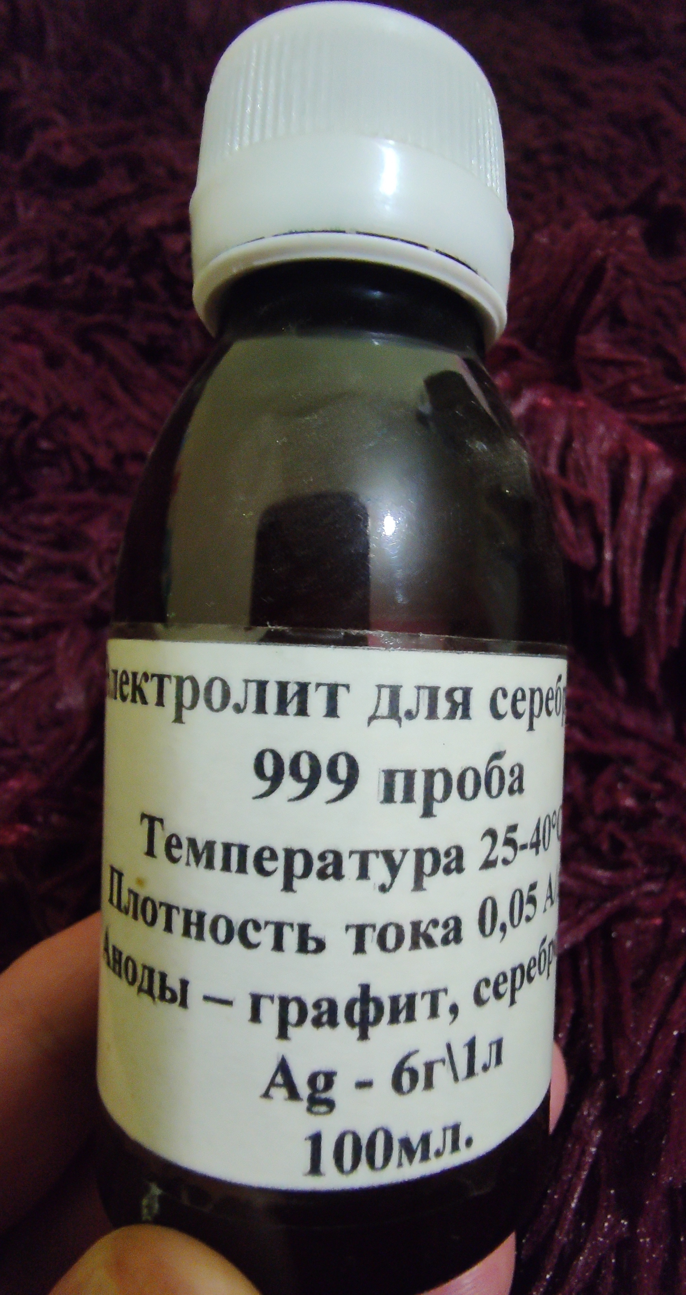

  12. Kirchmoser
    Kirchmoser Stabsgefreiter
    168
    Харьков
    Как уже выше отметили - работают только цианистые электролиты. Всё остальное, шо продаётся - хрень. Хотите попробовать/поиграться - могу подарить средство под карандаш из интернета. Он (электролит) уже просрочен (ЯТД), но - поверьте - на результат не повлияет. Хрень - она и есть хрень :D.
    Ну и про подложки/очистку/прочее уже тож говорили. "На колене" такое не делается, к сожалению.
    P.S. Цианистые электролиты не такие уже и страшные (если не облизывать руки и работать под вытяжкой).
    Но это в теории.
    Дома проверять я это не буду :D.
