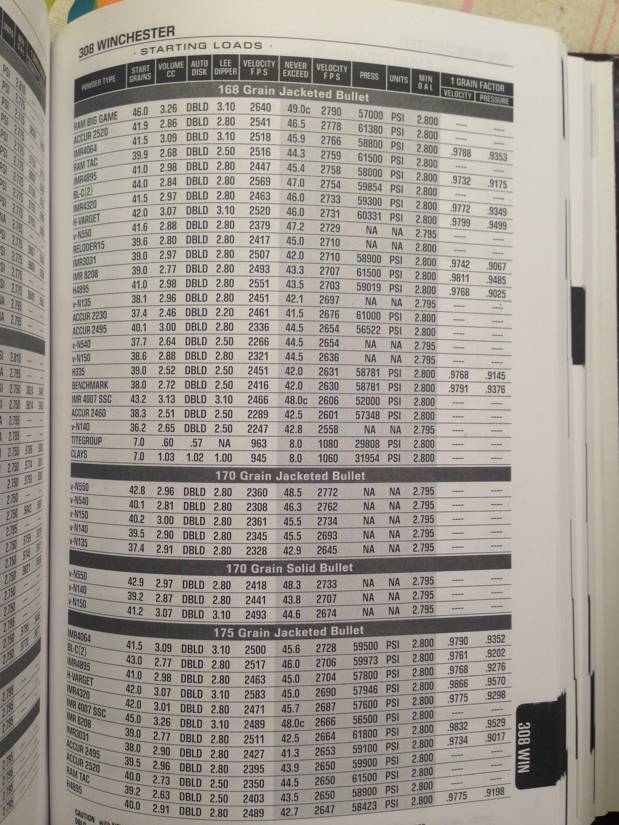

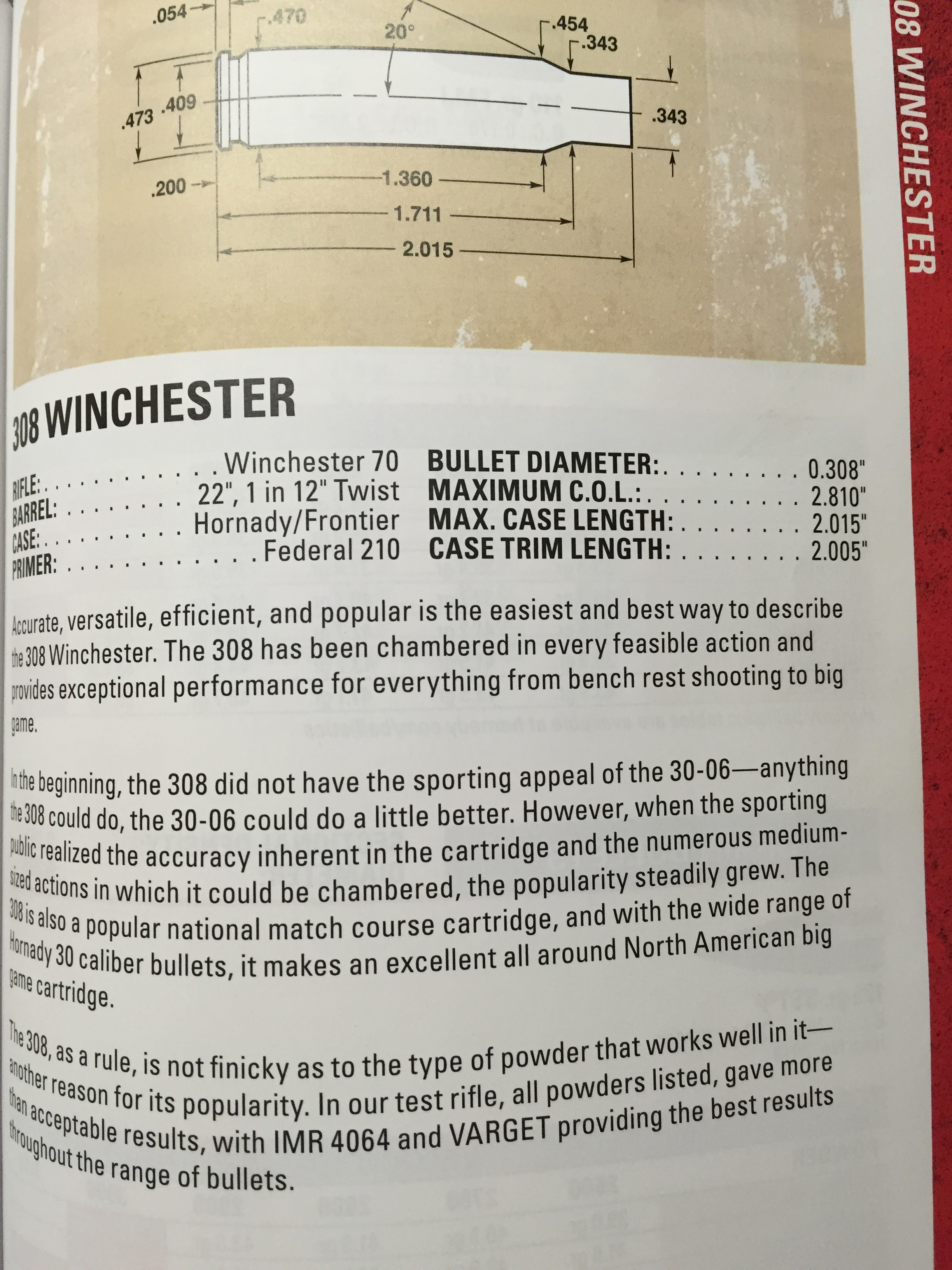

    Это потому,что этот порошок не подходит для тяжелой пули,максимум 175 грейн
  11. АМАРОК
    АМАРОК Stabsfeldwebel Клуб взаимопомощи
    40
    81
    2.345
  12. АМАРОК
    40
    81
    2.345
    чем могу

    Какая у вас винтовка?

    На Рэм и Бергару
  18. АМАРОК
    40
    81
    2.345
    Смотрите по длине ствола 560мм это на Рэм ,а 420мм на бергару

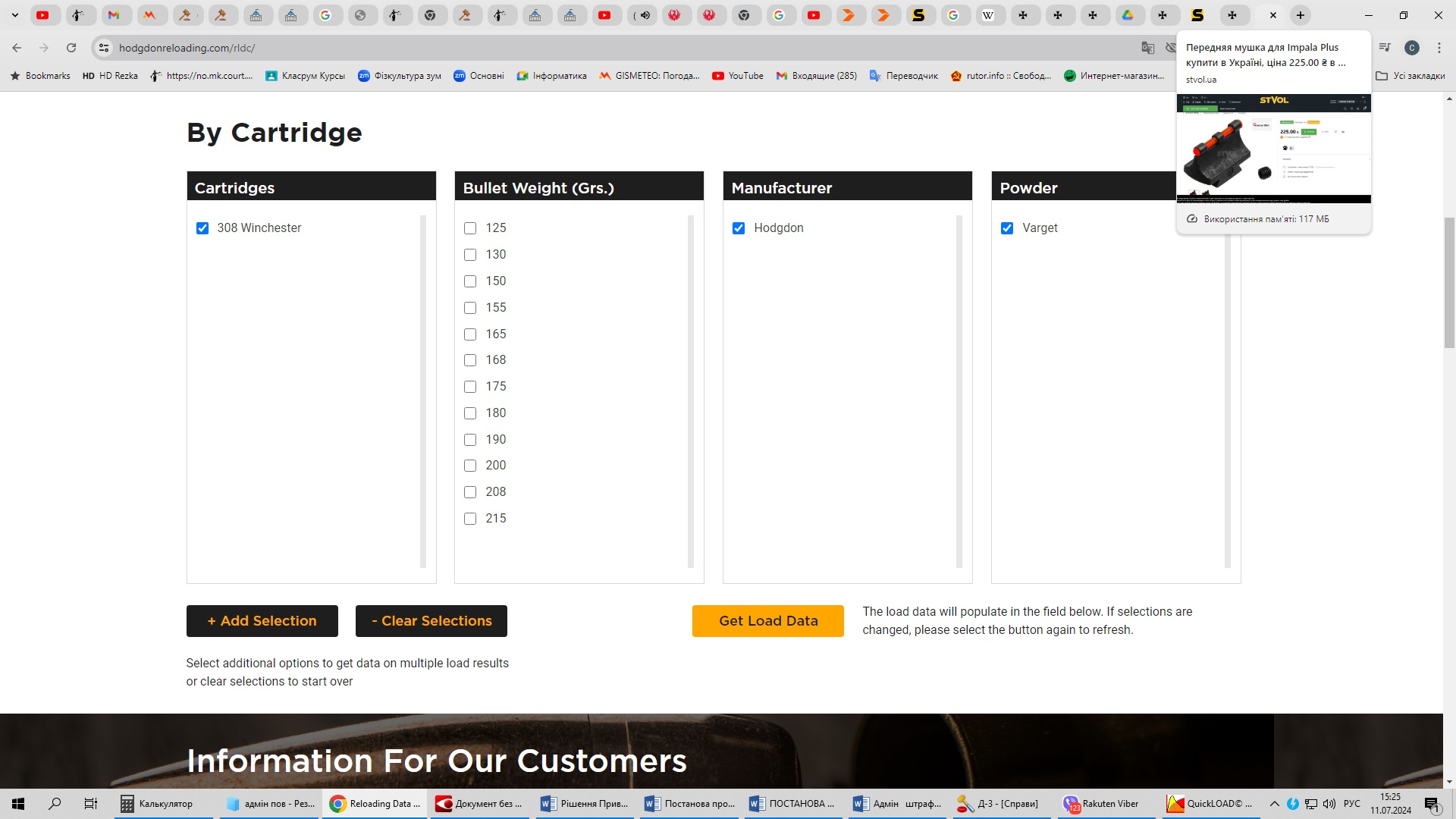

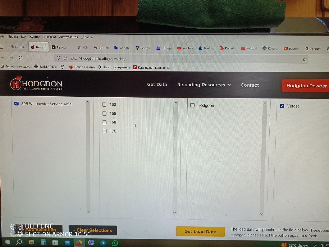

    Боюся що ви помиляєтесть. У Hodgdon Reloading Data Center, коли ви вибираєте .308 winchester servise rifle, ви обираєте наважки саме для servise rifle (службової зброї) тобто по стандартам 7,62х51 НАТО, а .308 win має і більш "гарячі" наважки і його специфікації перебачають більший тиск, для цього треба просто обрати пункт який знаходиться відразу перед 308 winchester servise rifle , тобто просто .308 winchester і що ми бачимо...ось
    Тобто на Варгеті можна запускати і важчі кулі.
    Доречі, якщо обрати зверху пункт Pistol (для пістолетних набоїв) то там теж можна знайти .308 winchester-pistol, з вибором порохів і наважками для короткого ствола 15 дюймів. Американці такі..., особливості їх законодавства привели до того що гвинтівки з короткими стволами у них - пістолети)

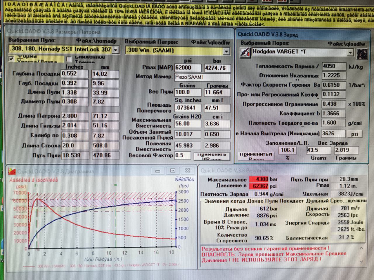

    У компанії великий асортимент порохів під різні калібри, вони просто не можуть відтестувати кожну кулю з кожним порохом. Вам треба на 185, але є на 190, там максимальна наважка 44 з комресією, таким чином можна взяти цей показник за максимум при якому не буде критичного перевищення тиску за умови що довжина кулі і її посадка буде щочаб з невеликим джампом (без нього тиск буде ще вищим, що загрозливо), оскільки з цією наважкою можна запустити 190 грейн Hornady BTSP яка до тогож трохи довша за Сценар 185 (з якою тиск буде більшим ніж з 185) от і все. Лізти вище 44 грейн варгета для 185 кулі не слід точно. Керуючись розумним правилом що максимальні наважки - це швидша смерть ствола, ми приходимо до висновку що бажано шукати вашу ідеальну наважку виходячи з максимуму 44 і вниз...Хоча квіка каже що і 44 грейна для 185 грейн Сценара це буде дуже високий тиск, я б на вашому місці не піднямався вище 42,5 це вже легка компресія з кулею такої довжини. ТАким чином на вашому місці я б спробував чотири - пять наважок від 42,5 МАХ і у бік зменшення

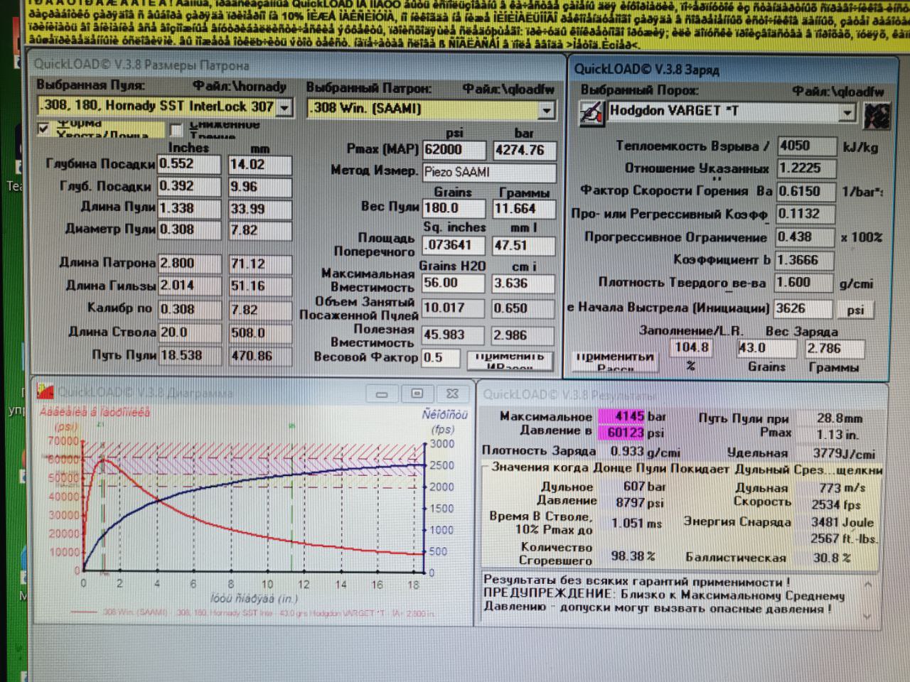

    Цікаво, я новачок в релоуді.Теж намагаюся зібрати патрон.Куля Хорнаді ССТ 180 гр, порох варгет.На сайті пише під таку кулю 41-45 гр пороху.Зупинився для початку на 43 гр на середині, але при збірці порох трошки тріщить коли кулю садиш.Як думаєте нормальний патрон буде, і як він для ствола буде ? чи потрібно щось змінити? Карабін маузер м18, 20 дюймів, 11 Твіст, 308 калібр.Дякую за відповідь.
  24. АМАРОК
    40
    81
    2.345
    Jurist подобається це.
  25. Jurist
    Jurist Stabsgefreiter
    340
    Ичня
    Ого, а як мені порахувати скільки пороху тоді потрібно під цю кулю для мого карабіну? І чому тоді виробник пороху пише у себе на сайті 41-45 гр нормальна навіска пороху? А воно виходить небезпечно? Дуже цікава ситуація і небезпечна як я зрозумів.А що це за програма і де її встановити можна? Дякую за відповідь.)
