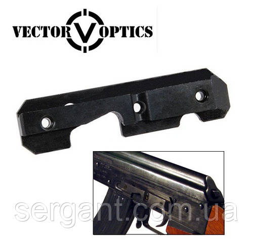

    5. Покупал здесь: https://sergant.com.ua/ua/p1631926430-dtk-762-volchij.html БЕЗ ПЕРЕХОДНИКА (при желан...

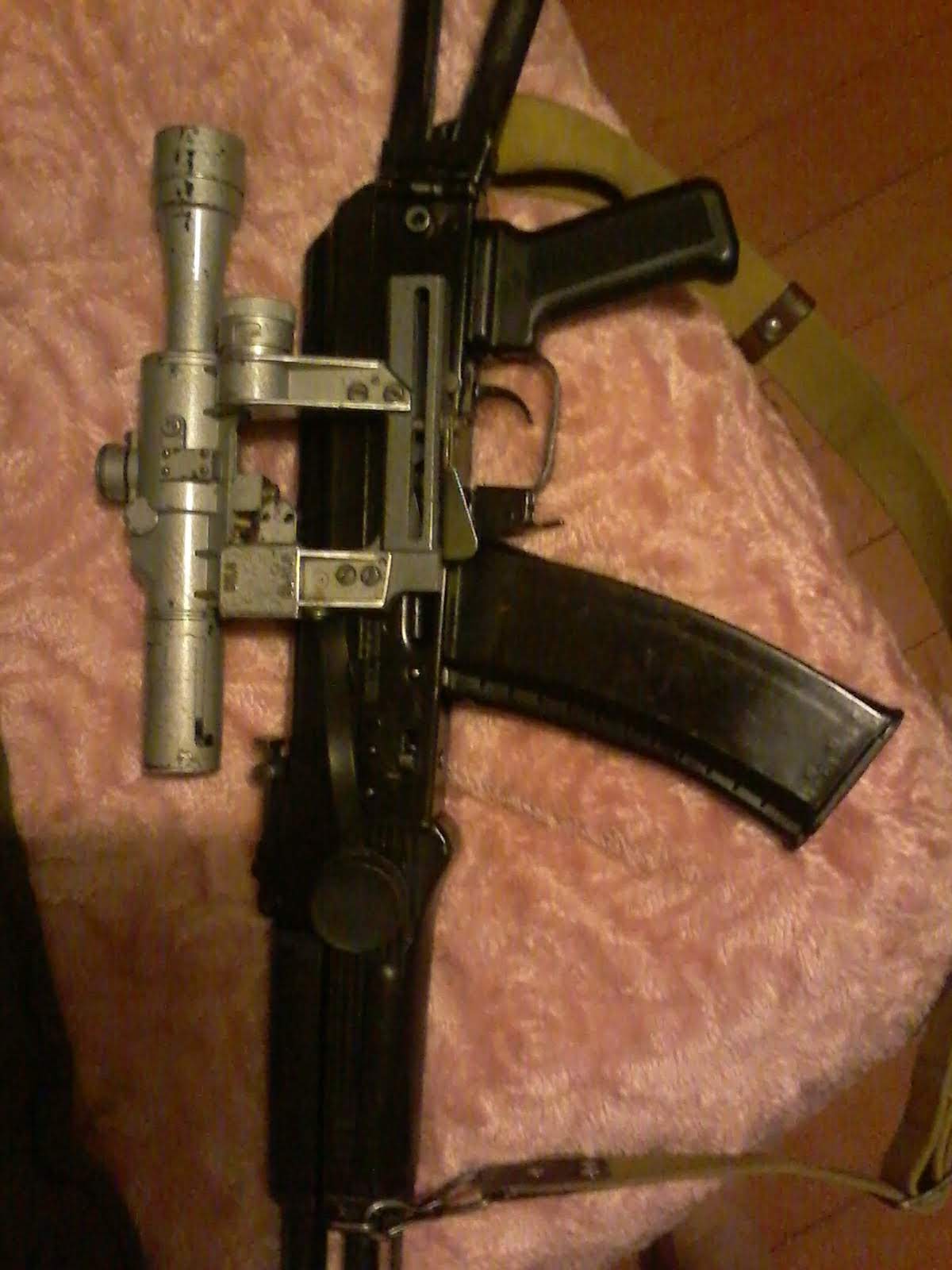

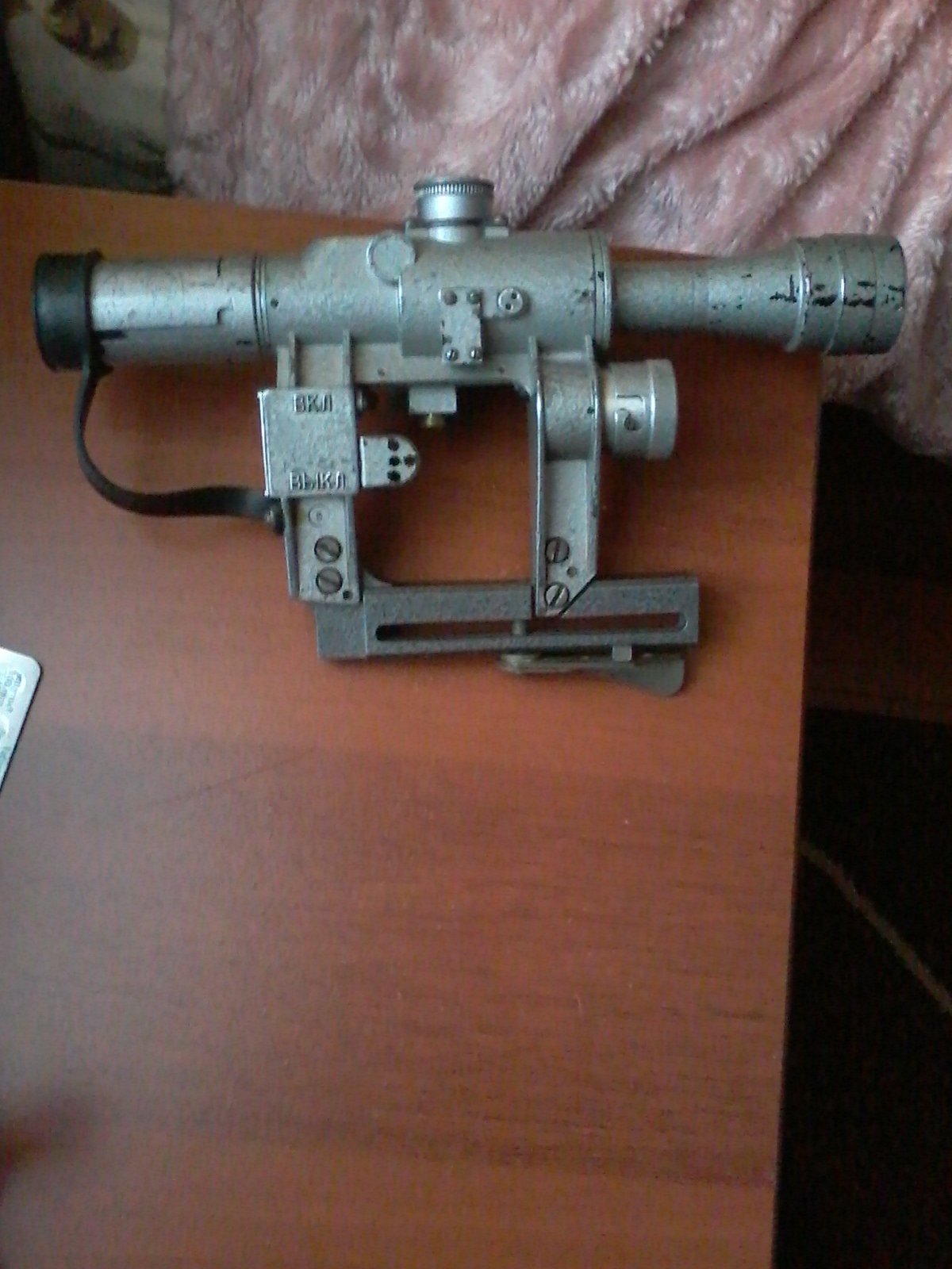

    Стане. Але є нюанси з кронштейнами на самих посп. Є спеціальні для АК, а є обичні як на псо1. Той і той стане, але краще з акашним кроном, з ним удобніше.
    Посп 8х42В для АК
    Посп 8х42Д (Т) для свд
    Ще раз, той і той стане. Питання в комфорті 20220715_222305.jpg 20230328_144826.jpg
    Фото мого псо з потрібним кроном ,,В,, При даному кроні приціл поданий вперед і вище на 1см. При обичному відповідно зміщений назад на 3 см і царапає кришку ств коробки. Та й 8 крат для АК забагато. Максимум 6 потрібно. В мене і той і той є. Перейшов на псо

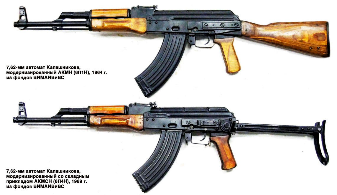

    Да, много кто говорит, что на "штамповку" нефиг ставить, так как недостаточная жесткость коробки, не учитывая, что есть модификации АКМ (АКМН) и АКС-74УН2, они же "ночные", с боковыми планками типа «ласточкин хвост» для крепления на них НСПУ и они так же со штампованными коробками. А эта хреновина (НСПУ) существенно побольше и потяжелее будет чем ПСО или ПОСП. Но надо заметить, что и конструкция планок конструктивно грамотно продуманная. Они широкие и равномерно распределяют нагрузку от колебаний прицела при стрельбе на стенку ствольной коробки. Тоесть, устойчиво себя ведут на коробке за счёт большой площади.
    Davlatt, Віталій Украінець, akms1974 та ще 1-му подобається це.
  15. Артем1990
    Артем1990 Stabsgefreiter
    188
    Полтавська область
    Единственное, что ещё добавлю к своему дилетантскому мнению — это то, что не покупайте вот этот китайский кусок ху*ни, что выложили выше.
    Она сделана по х*й проссышь каким стандартам и обычные белорусские или НПЗешные «высокие» кроны ПОСПов и того же НСПУ не станут , т.к там ведущая рельса может оказаться существенно более узкой чем стандартная (вплоть до 13 мм вместо 14-14.5) и они будут дико на ней люфтить. И сталь там говно.
    Это уже проверено.

    Были ли проблемы с нехваткой поправок на ПОСП?
    Насколько сильно смещена сетка в окуляре?
    akms1974 подобається це.
  23. Віталій Украінець
    Віталій Украінець Stabsgefreiter
    127
    Были. В передней части между кроном прицела и самим прицелом (он на 6 болтах и двух штифтах крепиться) подставлял пластину гдето около 0,4мм точно не помню. Это по вертикали. Но вылечилось.

    слушне зауваження. Планки треба шукати тільки підарських виробників - ВОМЗ або Іжевськ, вони реально нормально працюють, бо зроблені з чогось накшталт 30ХГСА і мають 24-27 одиниць твердості.
    Але при установці на автомат варто одразу давати нахил планки вперед десь на 1мм - тоді точно вистачить поправок і сітка буде +/- по центру вічка.
