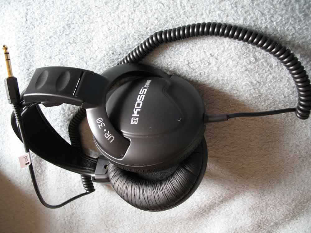

  13. Grun Elefant
    Grun Elefant Stabsgefreiter
    1.436
    город. страна.
    :smile_12: собственно вот как выглядет штатный Косс. Рекомендую.
  14. Starter
    Starter Schütze
    Украина, г.Сумы
    Огромное тебе спасибо. Уже заказал через Киев KOSSы UR30. Стоят 30$.
