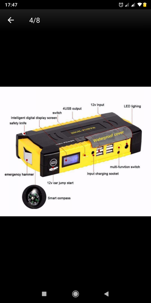

  3. На такой срок чтобы с гарантией большой ёмкости я бы рекомендовал Джамп Стартер.
    Но цена будет больше.Гугл в помощь,от 2 000 можно найти.

  8. Как пример варианта
    КОЛЯДА подобається це.
  9. Инструкция по использованию тестера проста и доступна даже не специалисту,заказываете товар наложкой-обязательно уведомляет продавца о проверке реальной ёмкости на почте.Кидалы отвалятся сами.
    А дальше дело техники-небольшая проверка,и либо да-либо иннах.
