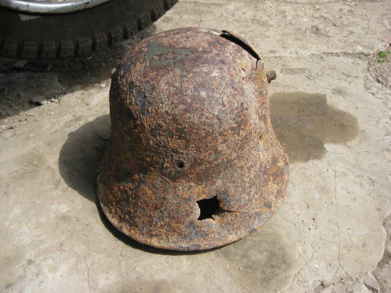

  1. notbremse1
    notbremse1 Stabsgefreiter
    18
    954
    Комрады хочеться чтобы на полке стоял!как ему предать должный вид !полная рестоврация исключена т.е декаль с частью краски хотелось бы сохранить.как иржу убрать и чем намазать чтоб не портился!Всем спасибо!

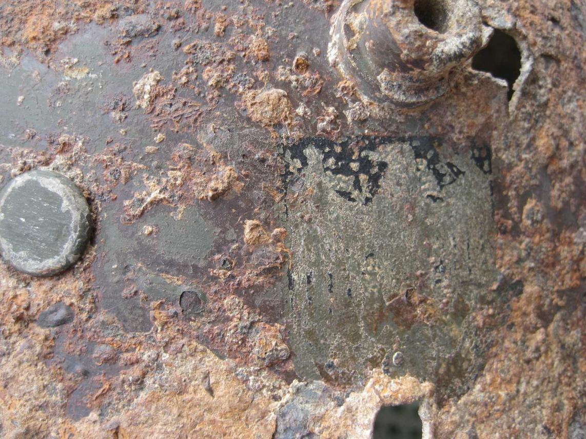

  9. udav
    udav Stabsgefreiter
    236
    СССР
    Камрад электролиз убьет краску и декаль все собьет до живого металла, электролиз хорош если вы решили его реставрировать под новую покраску. Тут Вам камрады правильно написали щавелька поможет вытянуть краску и мыльный раствор, но декальку перед мыльным раствором предварительно надо залепить пластилином.

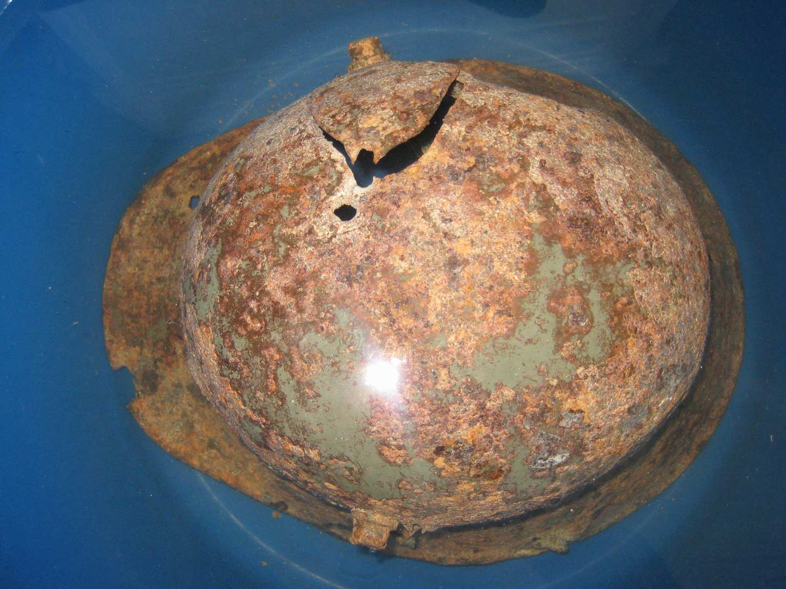

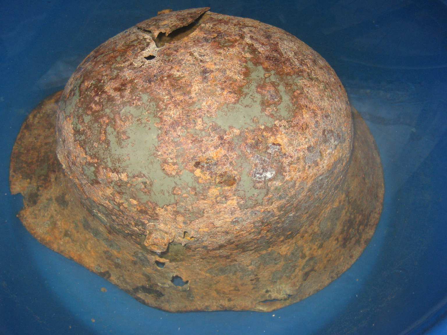

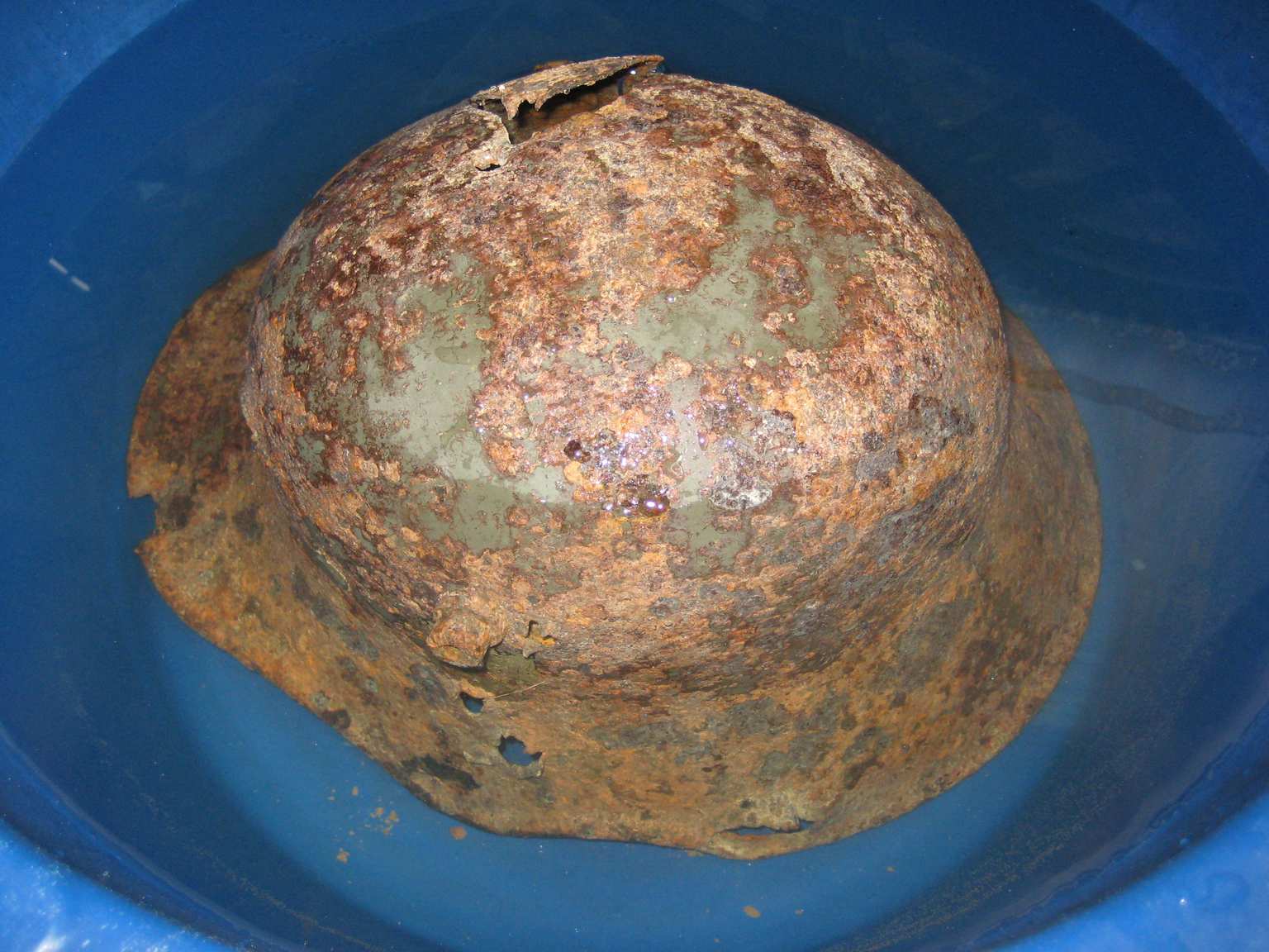

  19. notbremse1
    18
    954
    Комрад !спецом пошол померил от верхушки купала 3 см да поверхности.думаю предостаточно!СПС!
  20. notbremse1
    18
    954
    На первом фото каска не в воде ! 2е-3е погружена полностью!

    от простой воды дека не должна улететь,а от мыльного раствора может т.к. среда агрессивней, если зальете,хуже не будет.но я бы на вашем месте поместил все-таки в мыльный раствор.

    Оптический обман......Підсліпкуватий став:)cool:+3.0)
  23. notbremse1
    18
    954
    Так оно и есть комрад на фото как будто он не полностью в воде!я бы и сам подумал что верх выступает!

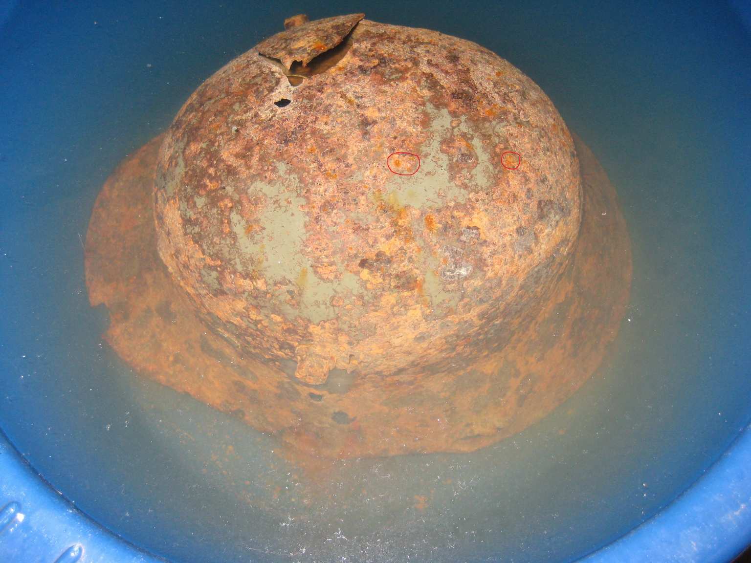

  26. notbremse1
    18
    954
    Здрасте! Благадарю за совет по поводу устранения воска!вот третьи сутки.вода немного помутнела!и местами иржа стала поярче!
