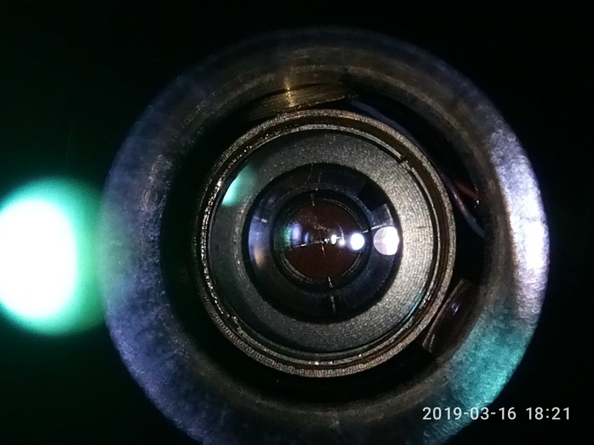

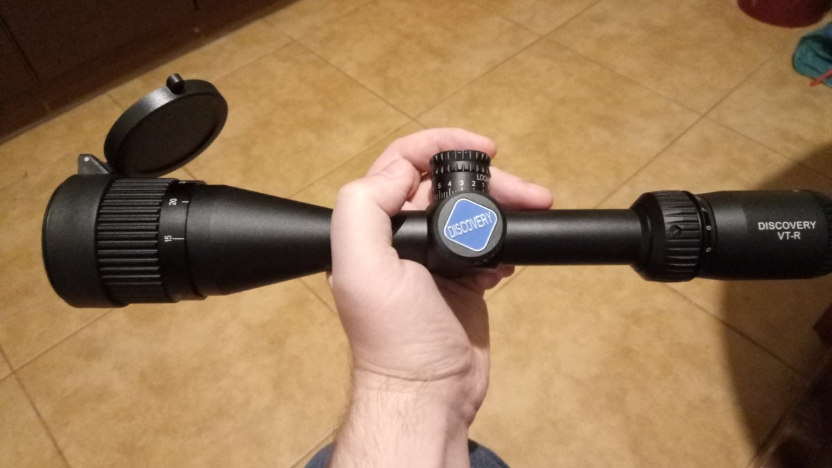

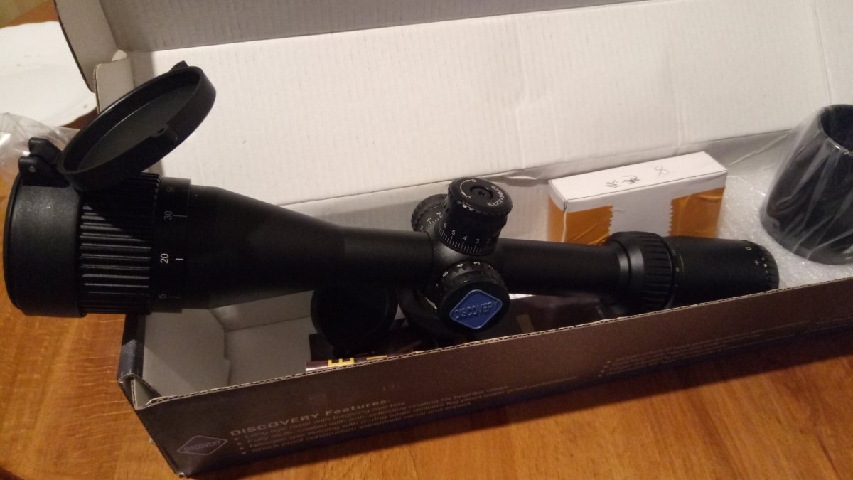

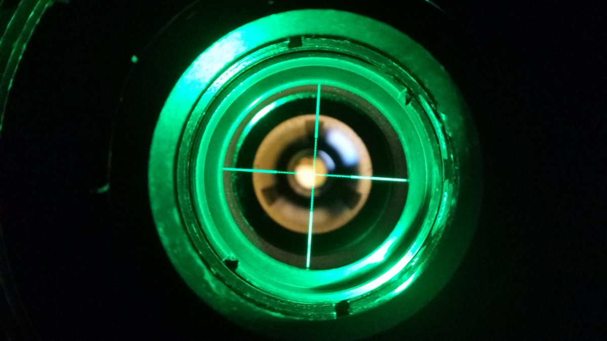

  11. Granat
    Granat Oberfeldwebel
    383
    IMG-10a78717c6eab30626a396dd16575da3-V.jpg IMG-56ecc96a16a4786c9b1d6813df8c2e23-V.jpg IMG-478175d8b6ed1cf04b17e3858a4f283b-V.jpg P90316-181901.jpg P90316-182154.jpg
    Недавно учился тем же вопросом. После долгих мытарств и изучения вопроса заказал на али вот такую за 64$ кратность 3-12: https://ru.aliexpress.com/item/Disc...702.html?spm=a2g0s.9042311.0.0.3e8633edbj0jkz
    Выбрал эту по нескольким причинам:
    1. Брал "на вырост" калибра, ибо говорят и пишут камрады, что ставят на .308 Win и держит
    2. Первую оптику не хочу брать дорогую, ибо нужно с чего-то начать и потом уже сделать более осмысленный выбор.
    3. Цена/качество от брендового китайца, альтернатив не нашел. Выглядит очень добротно, крепко, плюсом плюшки типа отстройки от параллакса, классная подсветка, отличнейшая оптика без размытий по краям, сетка типа мил дота, блокировка барабанчиков поправок, настройка диоптрий для сетки, куча напылений на линзах и заполнение азотом.
    4. В комплекте идут кольца, которые при покупке можно выбрать на ласту или вивер, и высота: низкие, высокие.
    Мне посылка пришла где-то за 15-17 дней.
    Эта часть описания для перфекционистов-мазахистов... :smile_6:
    Прицел обнулил за 10 сек. Для этого выставил отстройку от параллакса на бесконечность, прислонил к зеркалу и смотрим в прицел как обычно, видим там две сетки (два перекрестия) и вращением барабанов совмещаем их. Этим действием оптическая ось прицела совпадает с геометрической. Потом при установке обнуленный прицел с помощью подкладок на кольцах выводят в ноль например на дистанции 50 м. Таким образом оптическая ось прицела будет максимально совпадать с осью ствола. Но есть мнение, что для мелкашки это избыточно.
