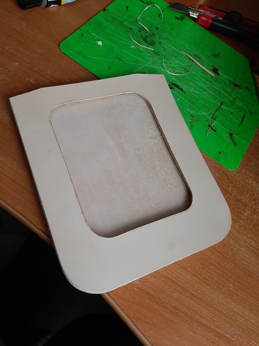

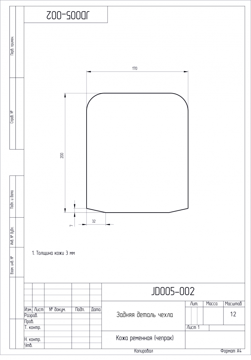

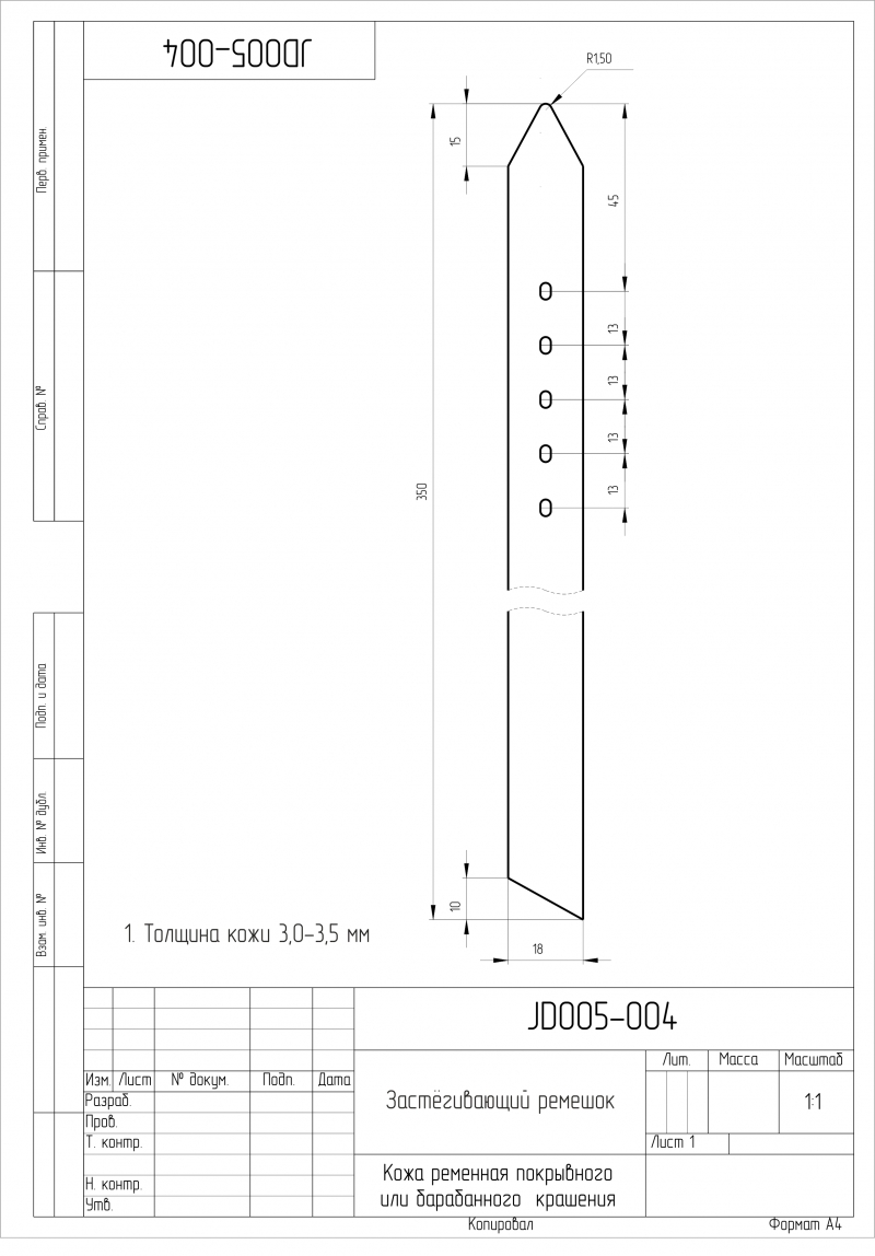

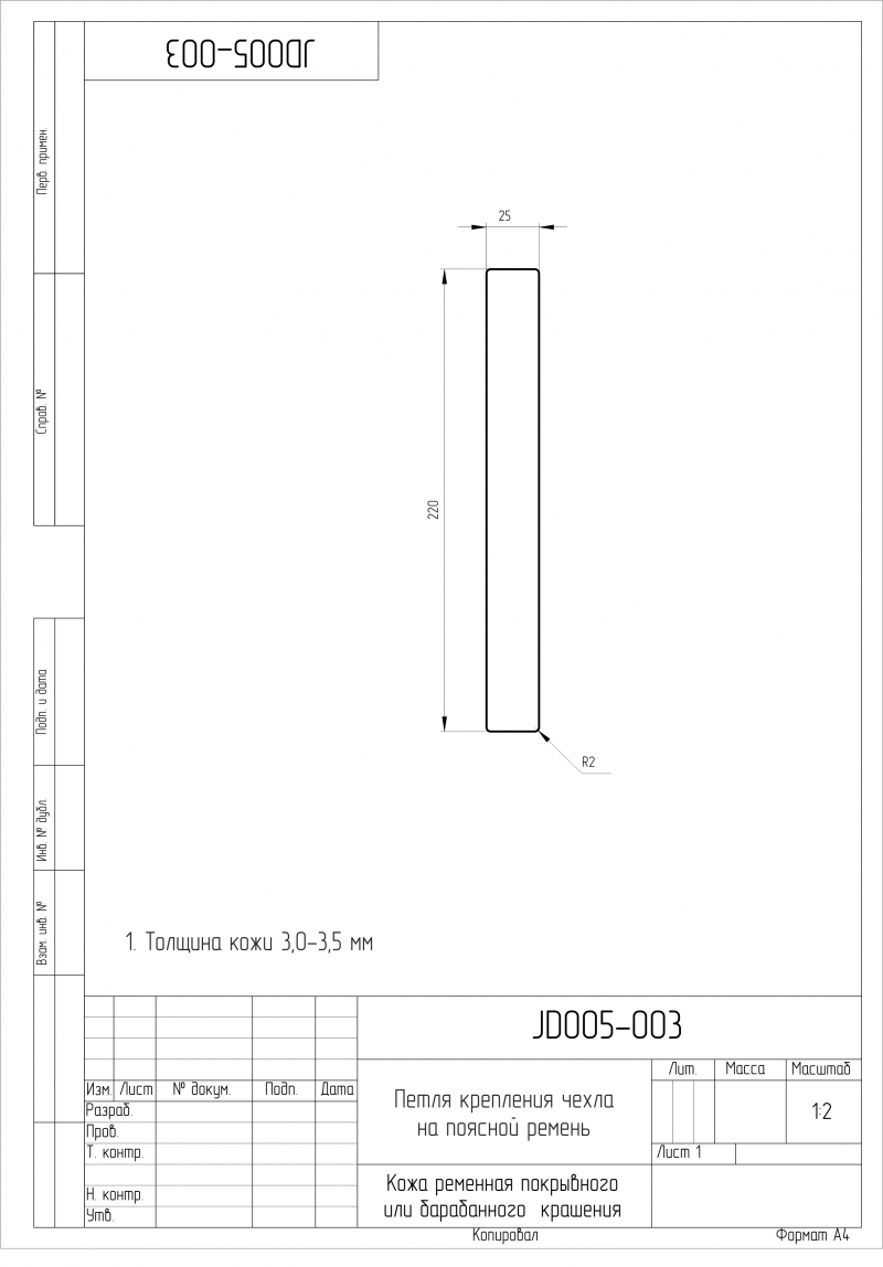

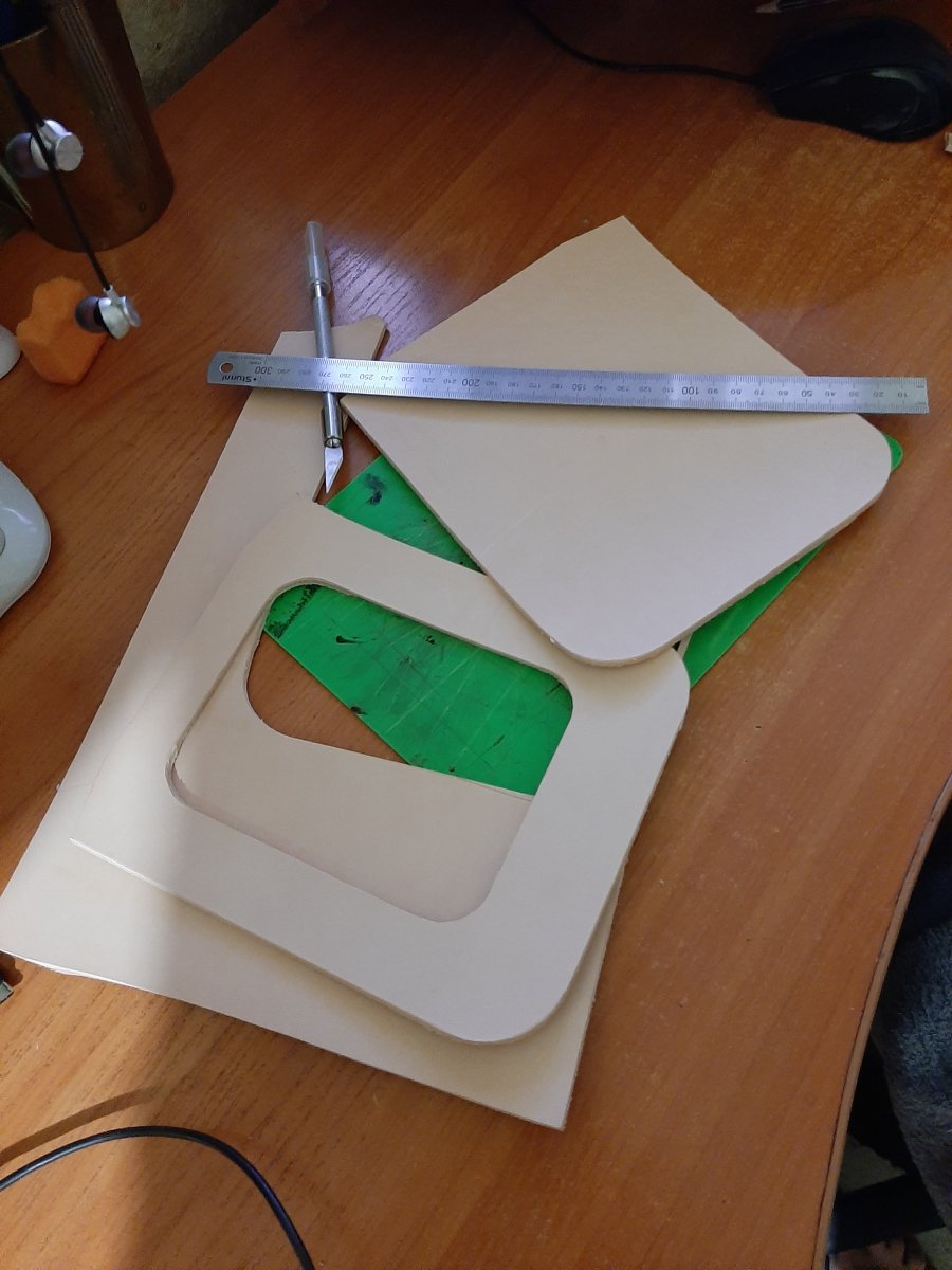

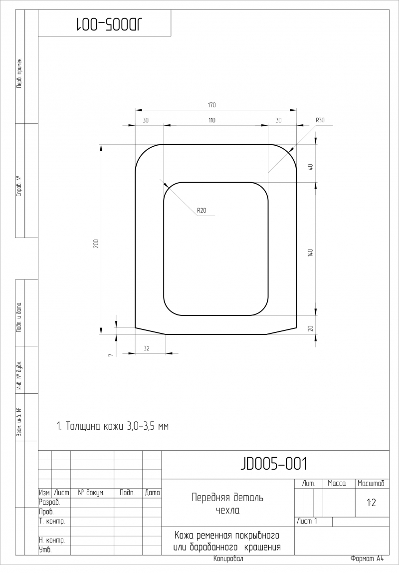

    Приветствую камрады . Решил выложить ход работы по пошиву чехла на малую сапёрку вермахта . Делал чехол по этим чертежам .

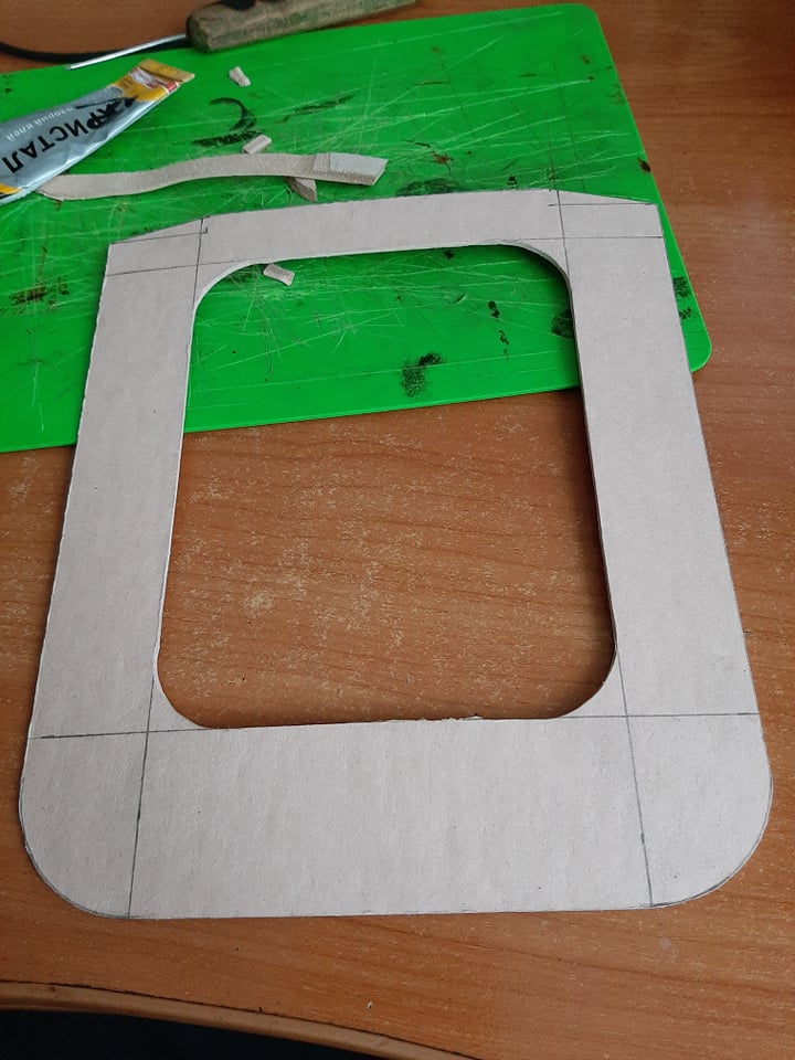

    Для начала вырезал с кож картона трафарет . Затем обвёл трафарет на коже растительного дубления , толщина 4 мм .

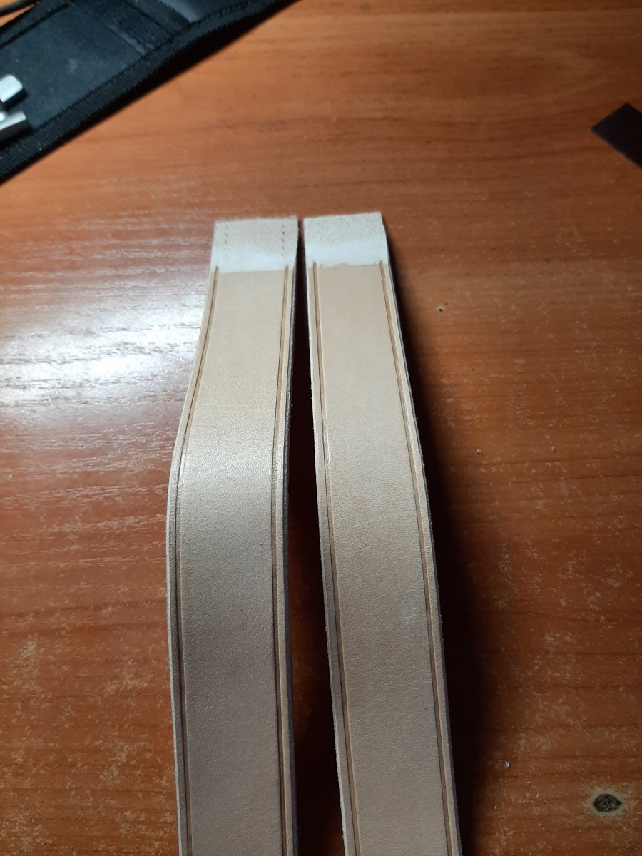

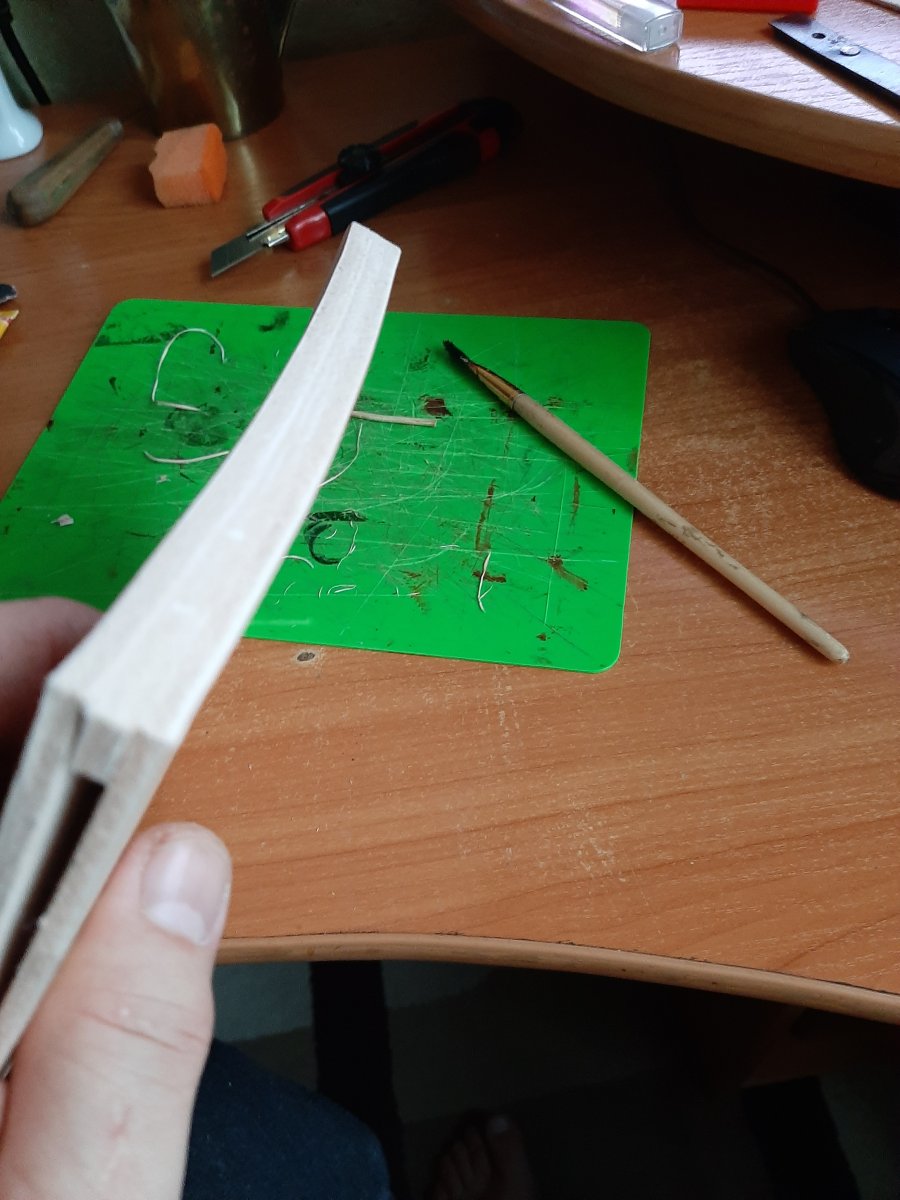

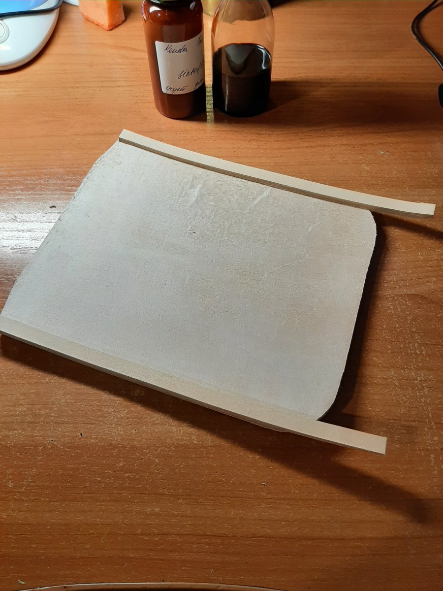

    Вырезал полосы , ширина 8 мм . Посадил на клей на заднюю стенку чехла .

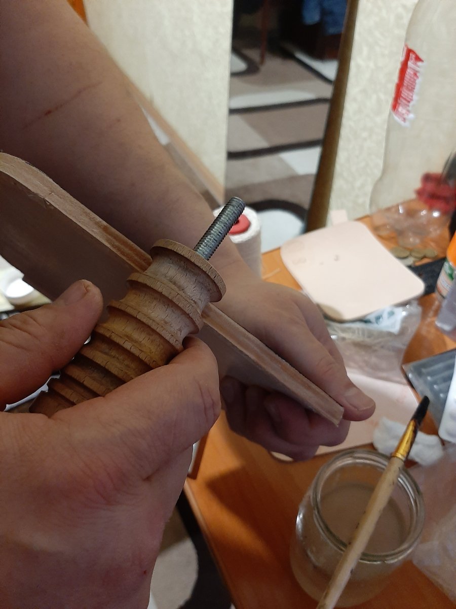

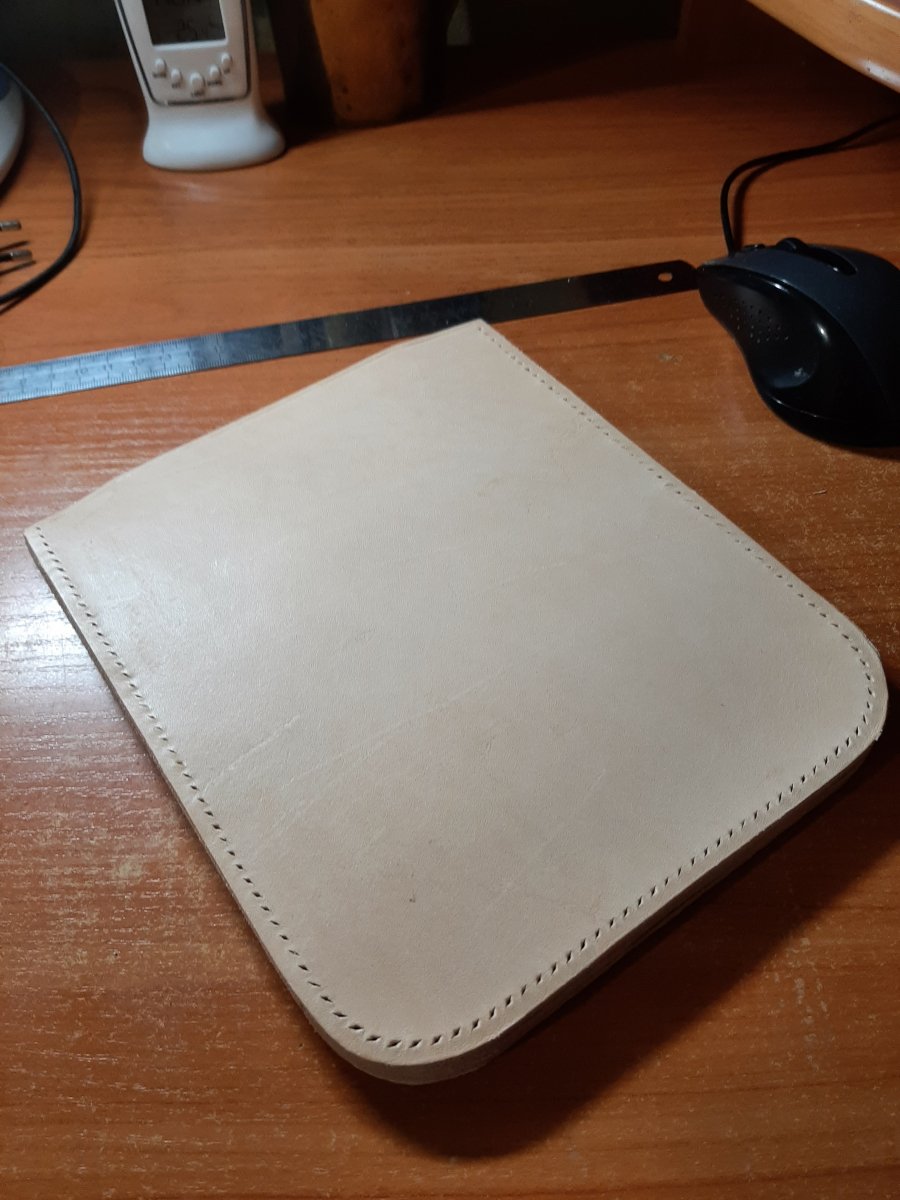

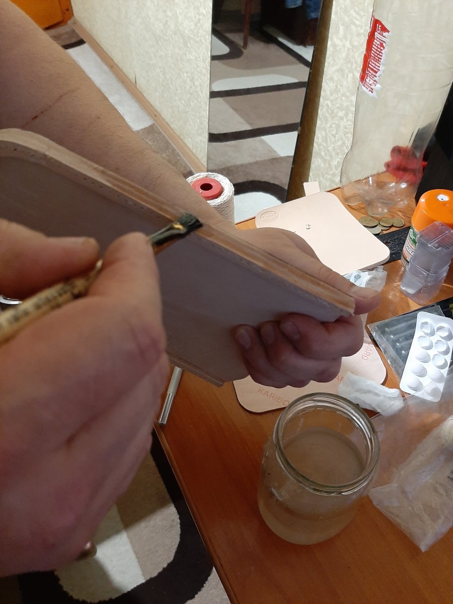

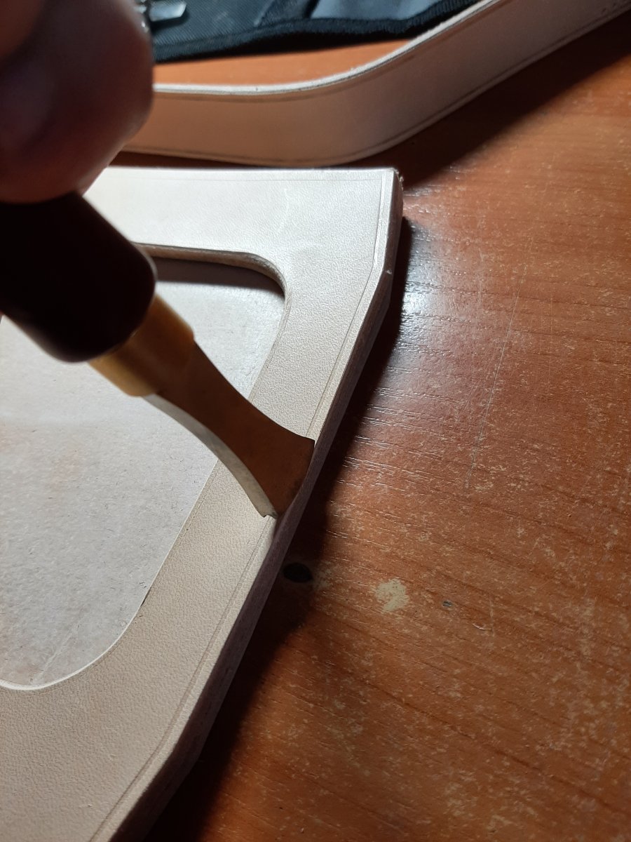

    Обработал с помощью клея СМС и сликера торцы . Склеил две части вместе , и обработал торцы мелкой наждачкой .

  4. Yuber
    Yuber Leutnant
    6.292
    г.Днепр
    Приветствую!
    Что у Вас за инструмент на 2-м фото сверху? На шкивы разной ширины похоже. Какое его назначение?
    С ув.
    фандик подобається це.
  5. фандик
    фандик Oberleutnant
    2.581
    Называется сликер. Для полировки уреза кожи .
    knyz, 663 та Yuber подобається це.
  6. Yuber
    Yuber Leutnant
    6.292
    г.Днепр
    Полировка просто трением о дерево?

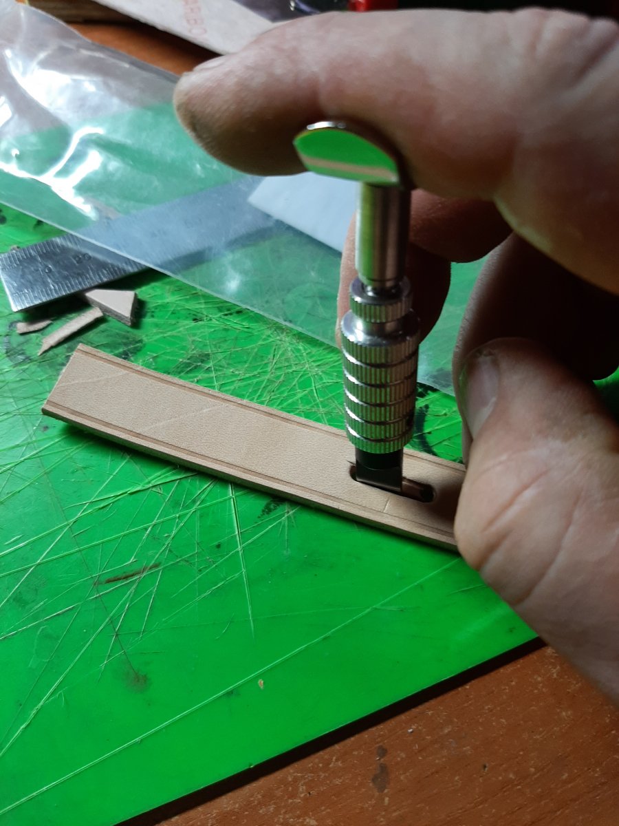

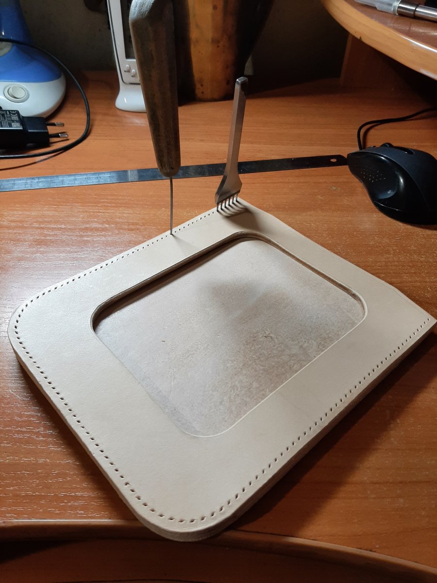

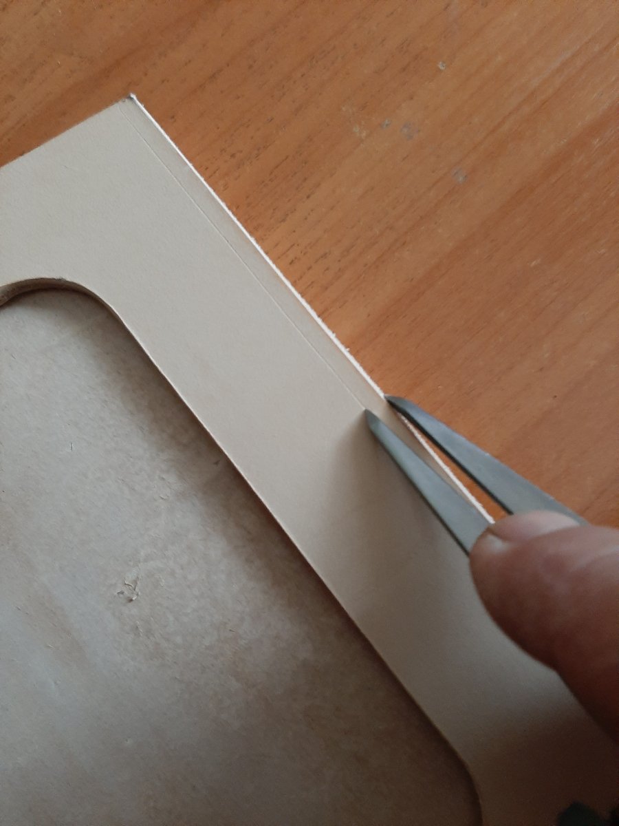

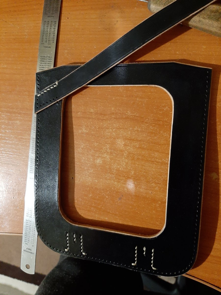

    Размечаем циркулем линию для пробивки отверстий . От края 4 мм . Делаем кризером биговку кожи . Кризер 2 мм . Так же вырезаем две и делаем такую же биговку . Края петель срезаем под углом .

  8. фандик
    фандик Oberleutnant
    2.581
    Всё верно . Только перед полировкой края нужно смочить клеем СМС.

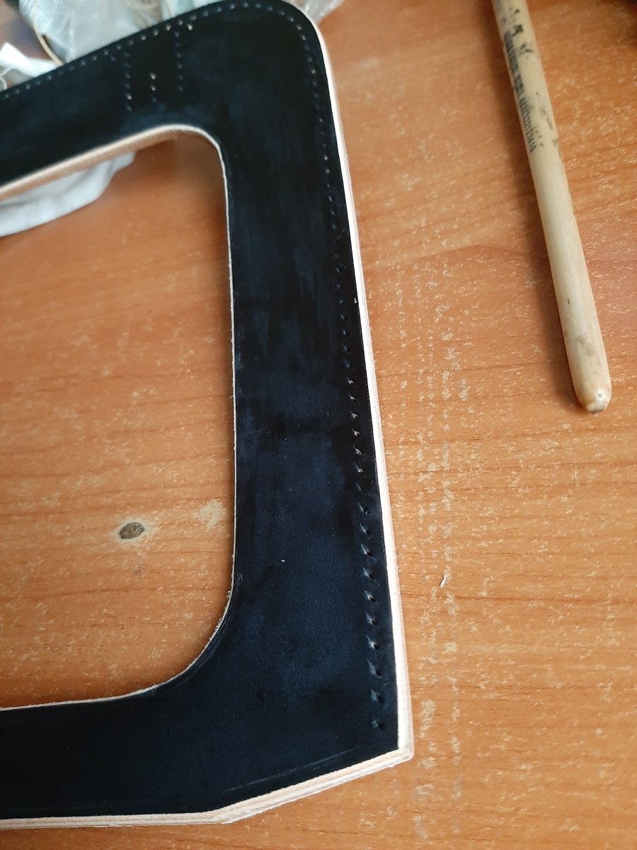

  9. фандик
    фандик Oberleutnant
    2.581

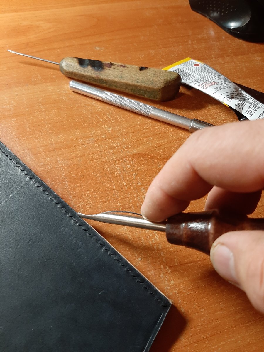

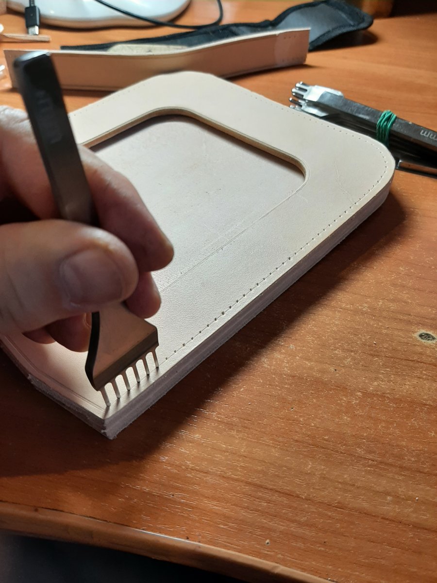

    Пробиваем пробойником с косым зубом , шаг 4 мм. отверстия . Отверстия бьём не сквозные , а с двух сторон . Затем намачиваем небольшой участок кожи и ставим ште

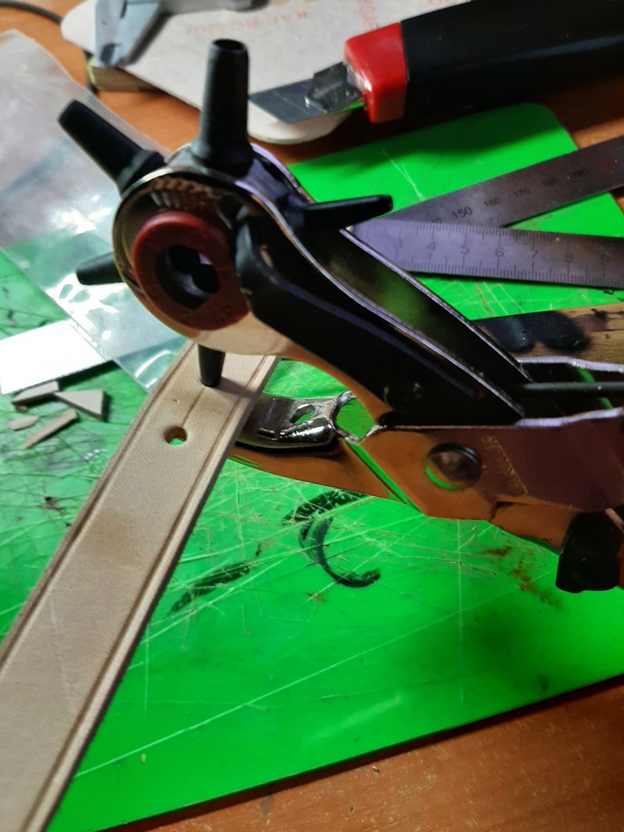

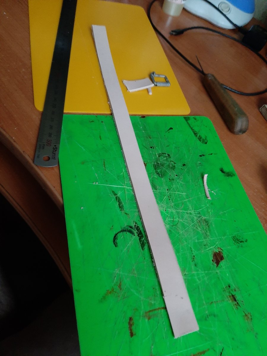

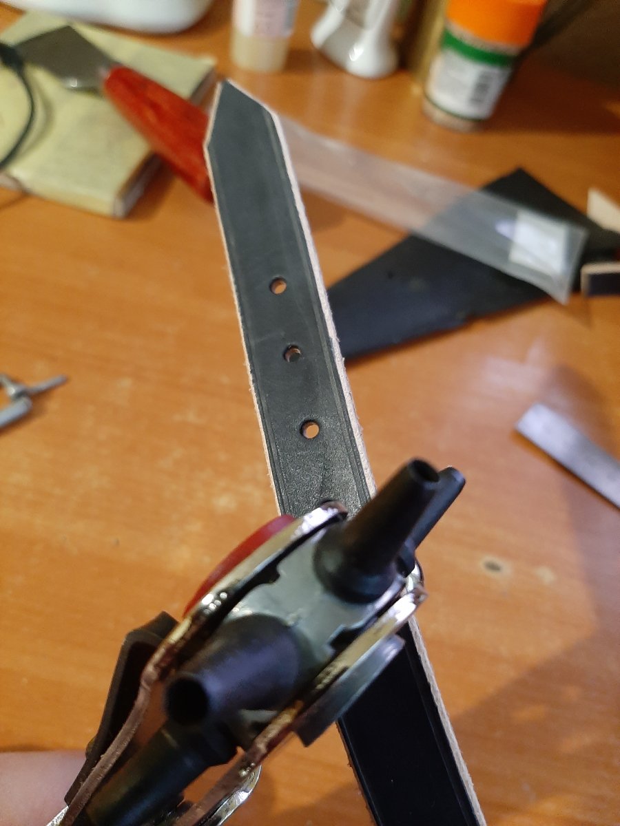

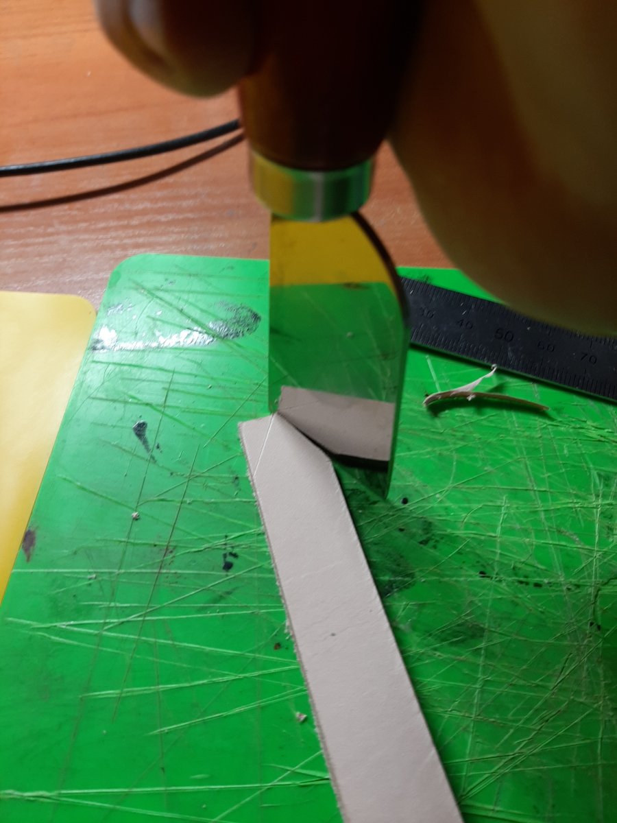

    Вырезаем ремешок под пряжку и длинный ремень . Красим , пробиваем дыроколом .
    egoiste, S.O.G., F.O.Mozer та 3 іншим подобається це.

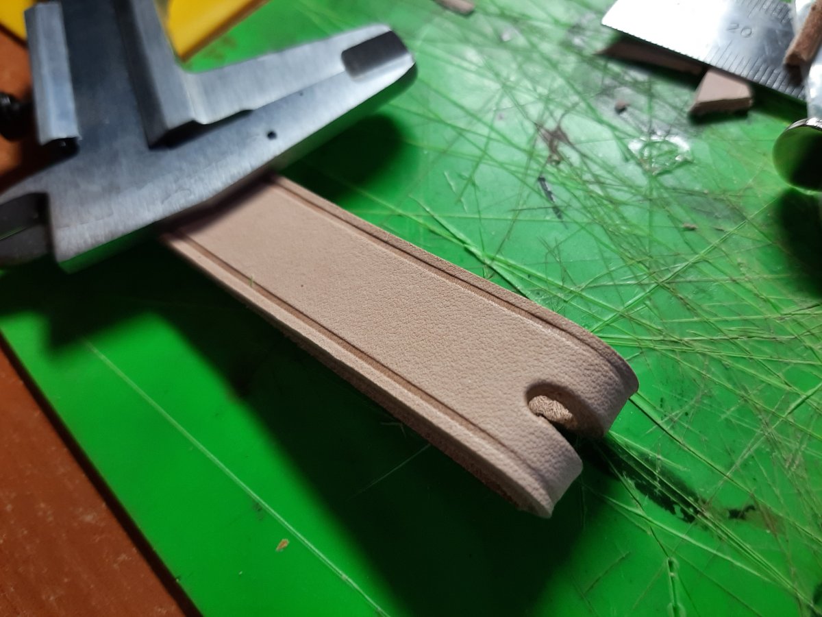

  11. фандик
    фандик Oberleutnant
    2.581

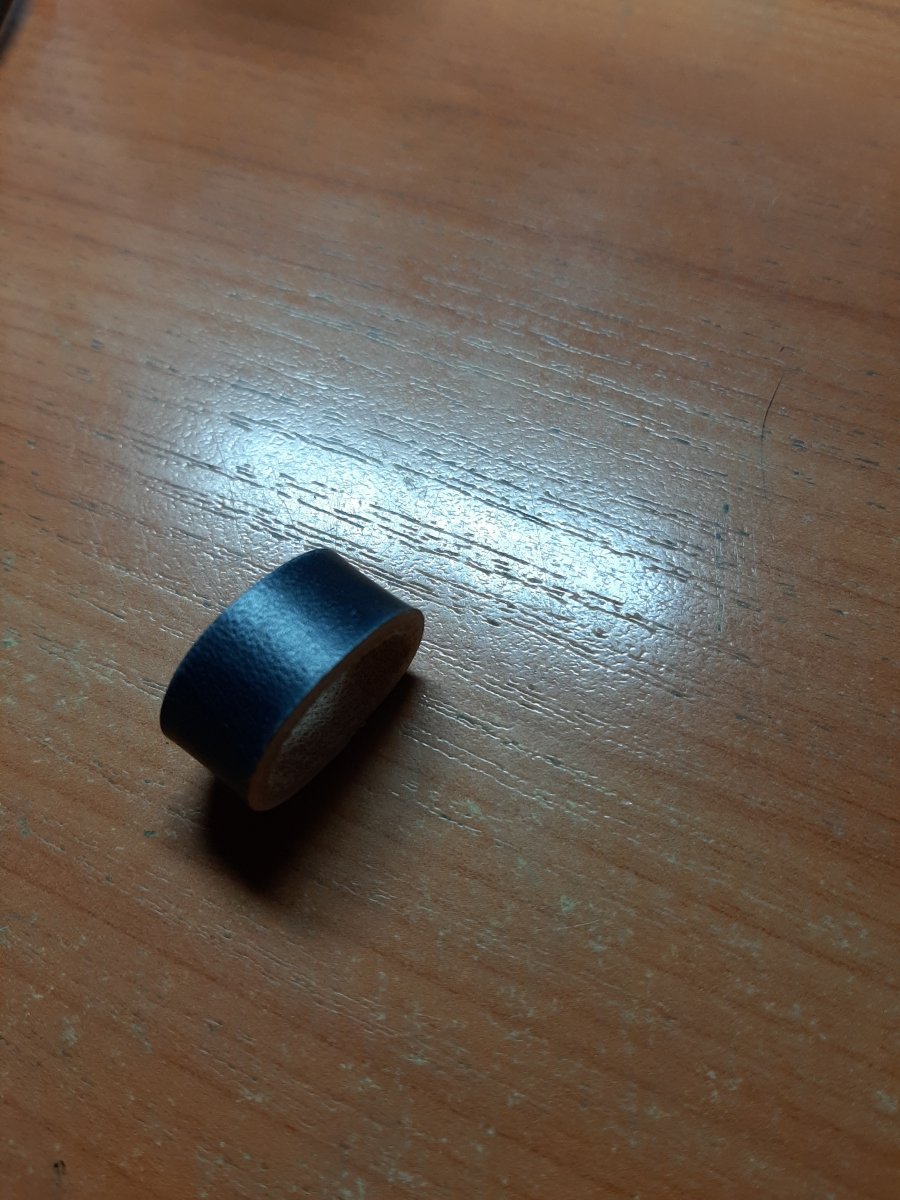

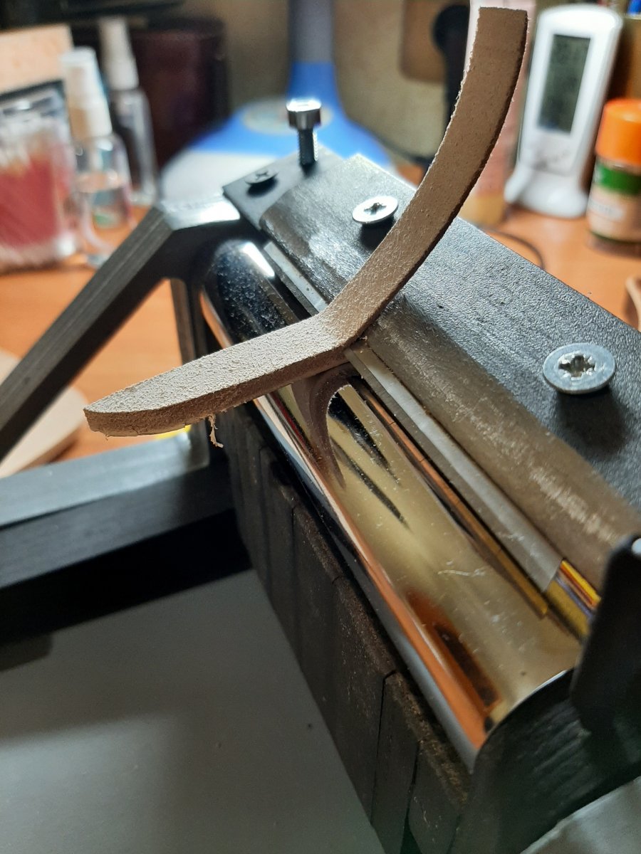

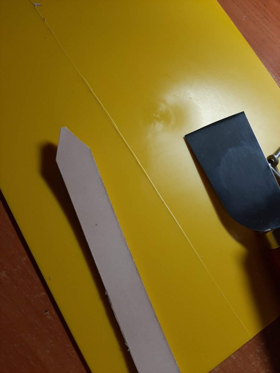

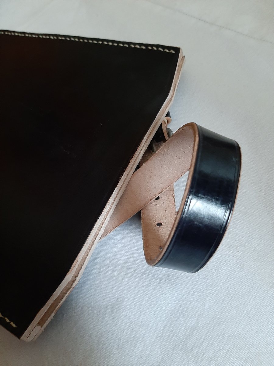

    Тренчик , ширина 10 мм . Толщину убираем до 1,5 - 2 мм . Красим .
    egoiste, S.O.G., F.O.Mozer та 5 іншим подобається це.

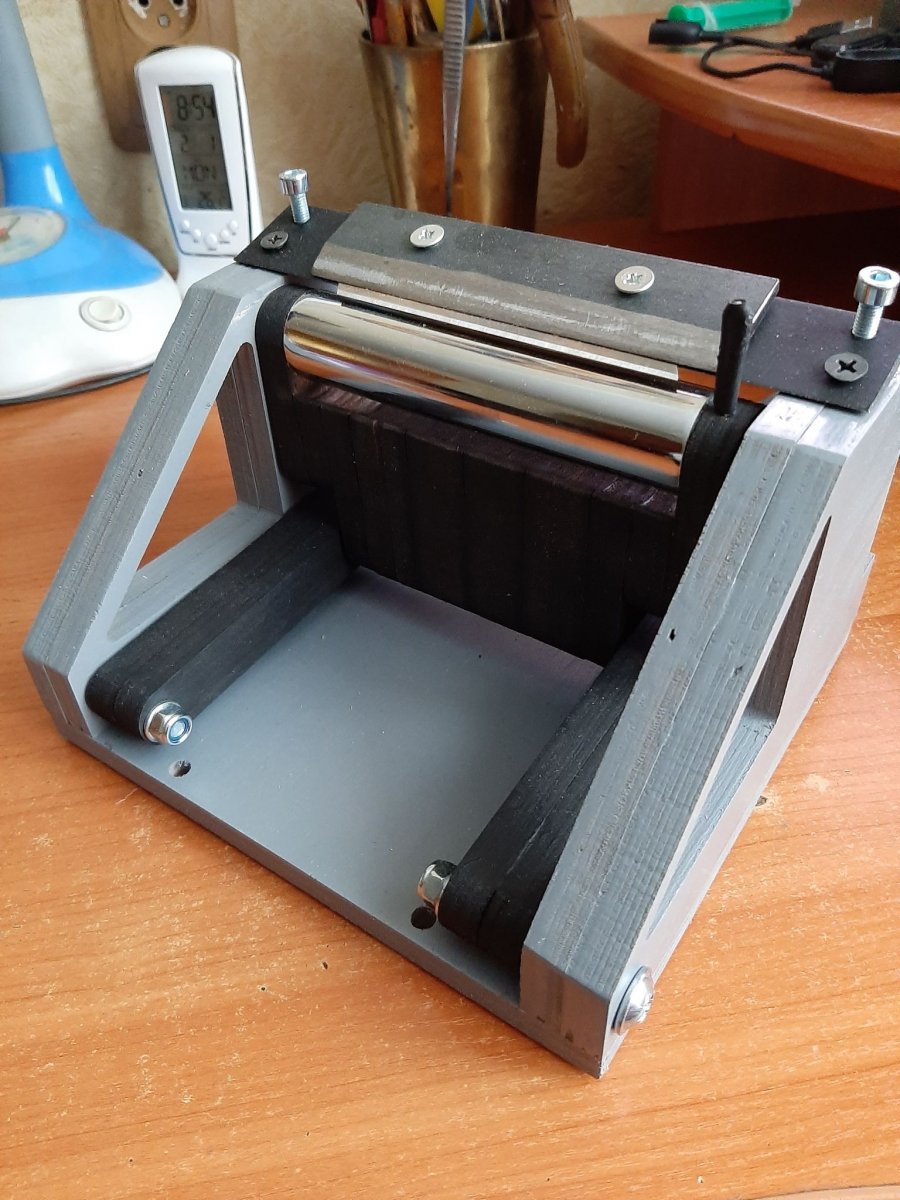

  12. knyz
    knyz Oberstleutnant
    81
    148
    3.025
    Украина,центр

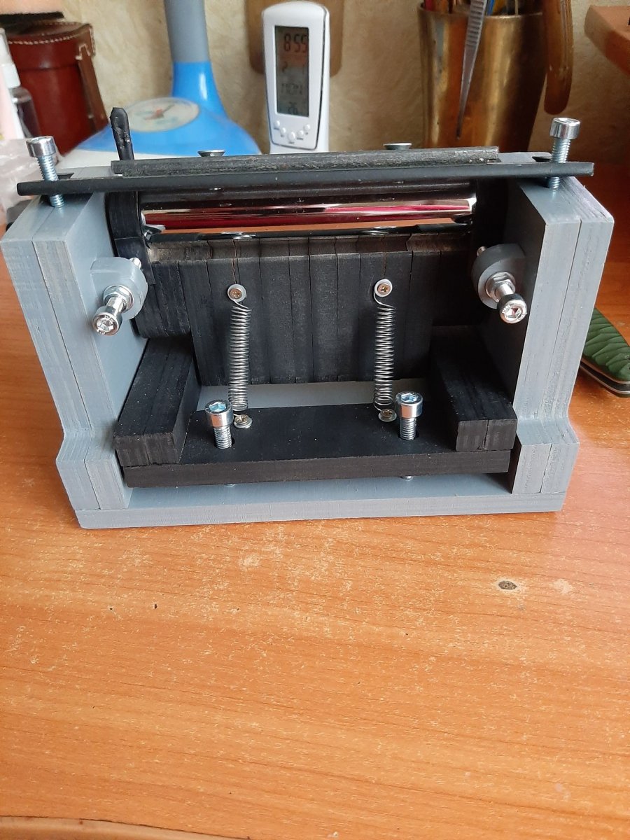

    Юра,привет!Все супер,как всегда!Поподробнее,пожалуйста,о преспособе для утончения кожи!Сам делал?
  13. фандик
    фандик Oberleutnant
    2.581
    Привет , Андрей . Машину покупал на фейсбуке . . Называется двоильная машинка для кожи . Лезвия с канцелярского ножа , сменные .

  14. фандик
    фандик Oberleutnant
    2.581
    Красим все детали чехла . Я использую чёрную краску Толедо супер от Кенда фарбен . После высыхания кромкорезом снимаем фаску на всех деталях чехла .

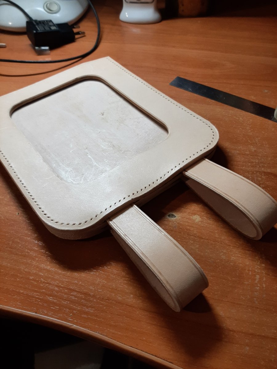

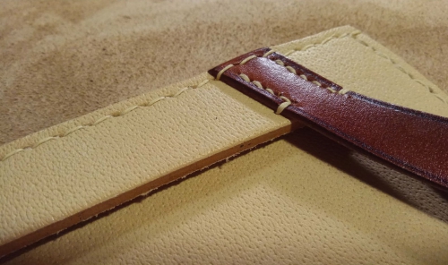

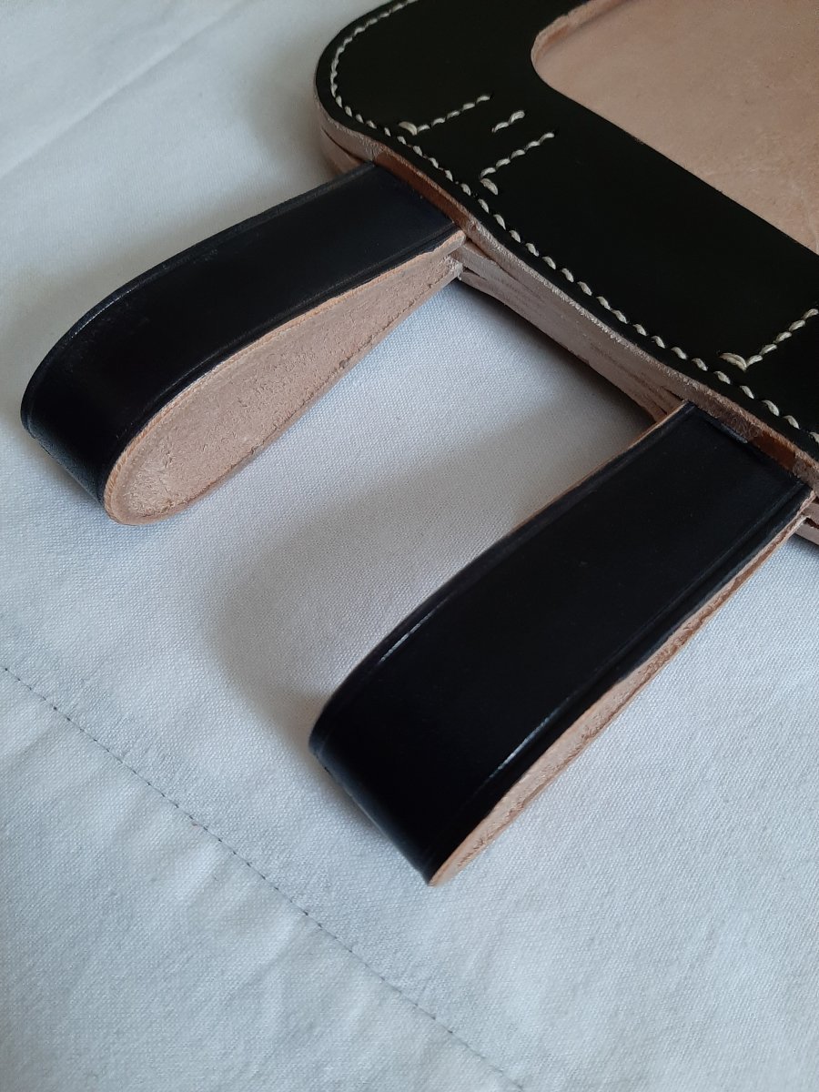

    Затем пробиваем отверстия под ремешки с лицевой стороны и пришиваем их . После пришиваем петли к двум половинкам . Ремешки прошивал от края где то 2 , 2 см .
    egoiste, S.O.G., minitarn3838 та 7 іншим подобається це.

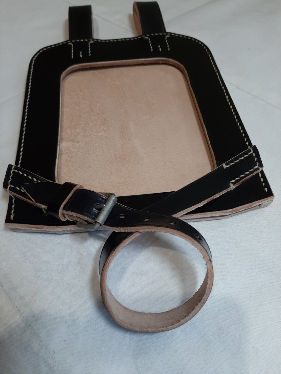

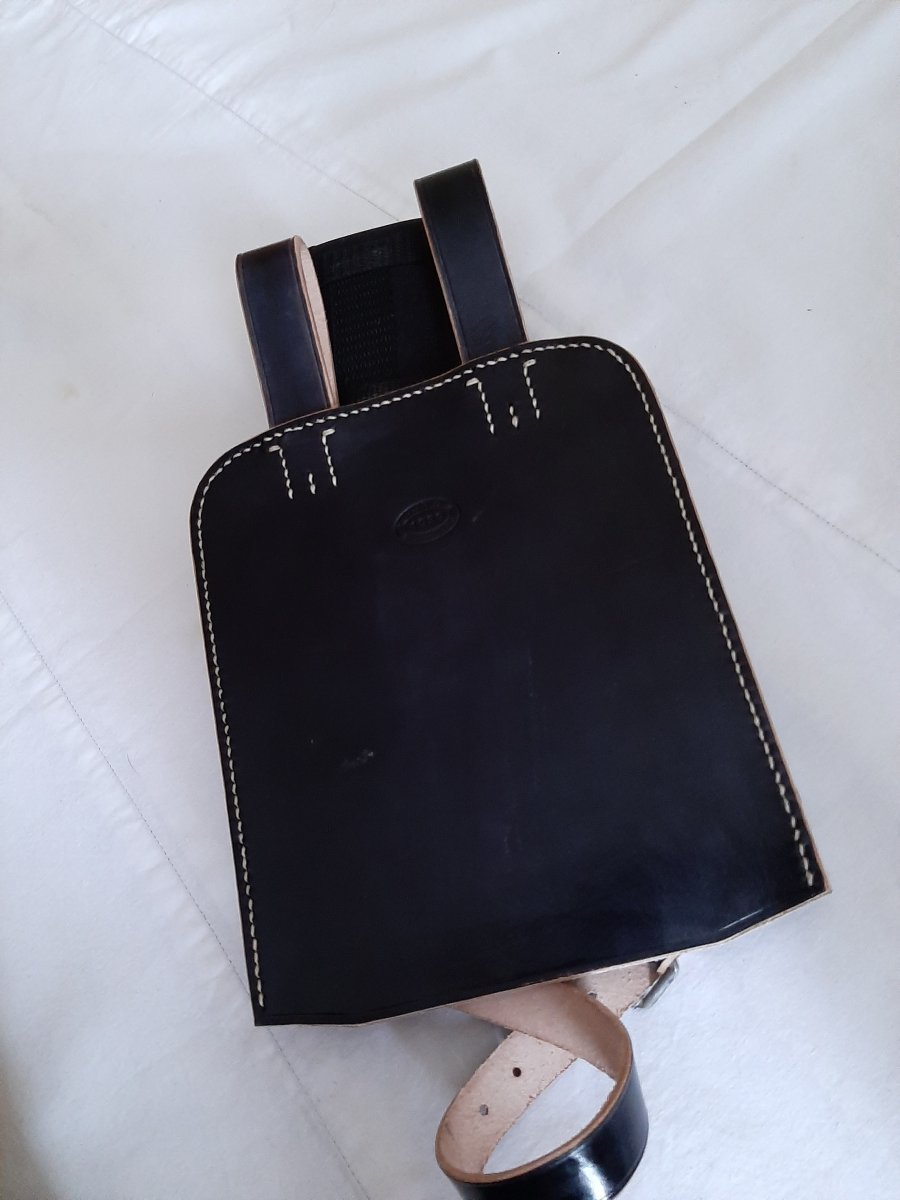

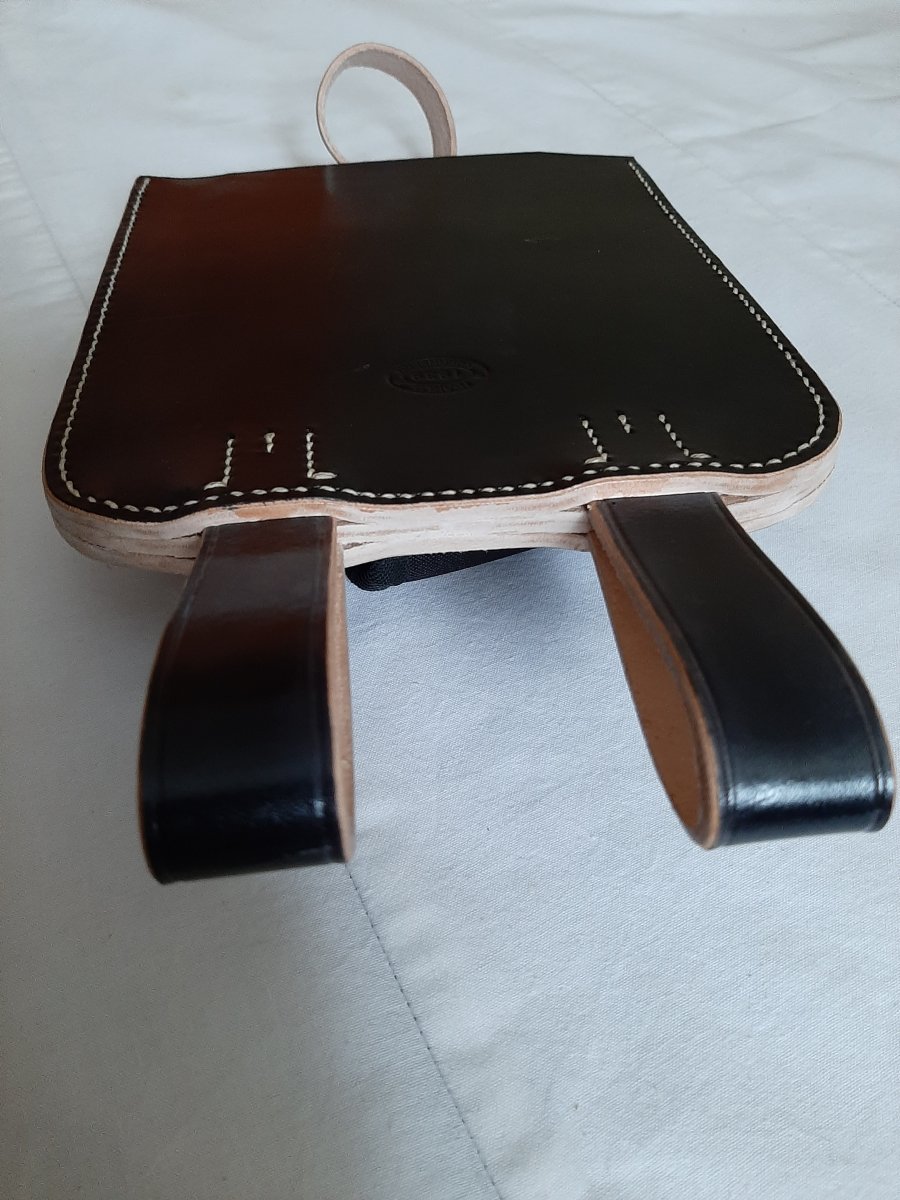

    Сшиваем всё вместе . Последний шаг . Покрываем всю крашенную часть чехла , с помощью кухонной губки , бесцветной апретурой , от Кенда фарбен . Торцы лично я не крашу . Мне так больше нравится .

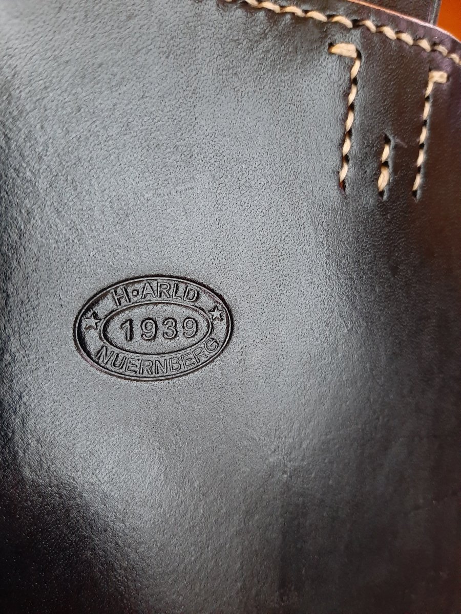

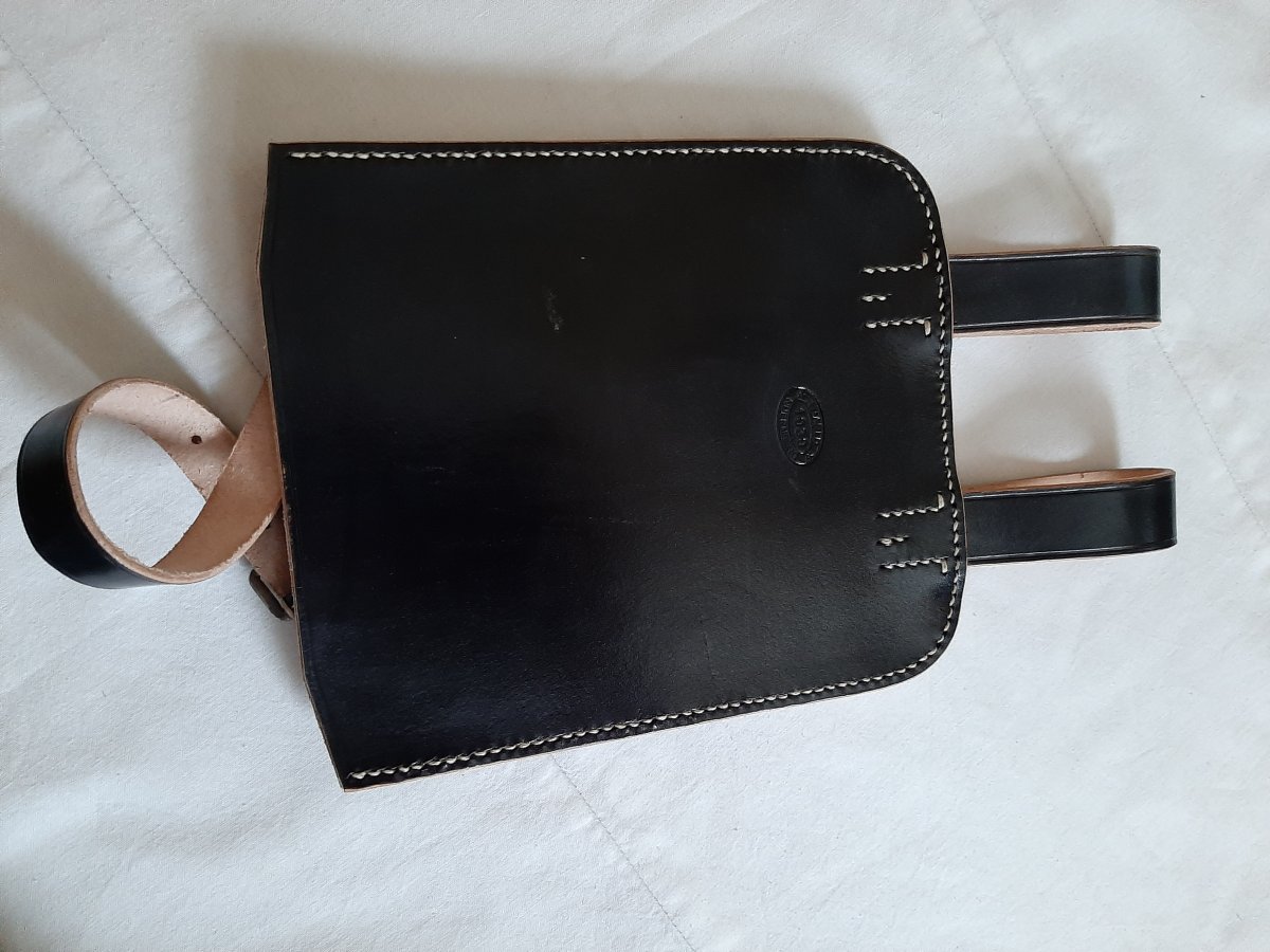

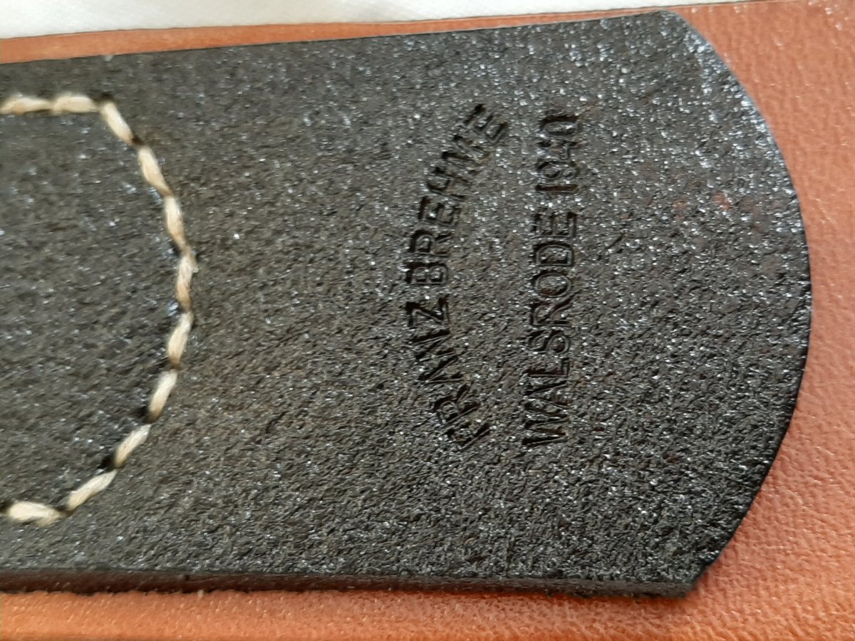

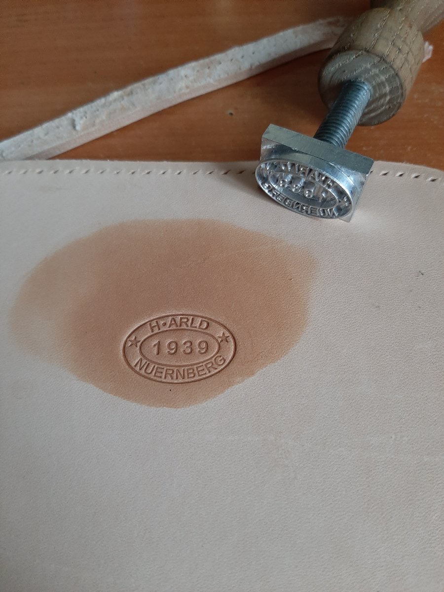

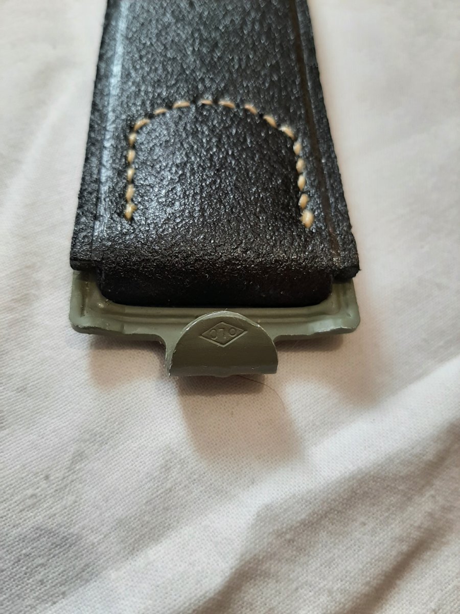

    Клеймо
    S.O.G., Rudolf Ribbentrop, SHLAMOFON та 6 іншим подобається це.

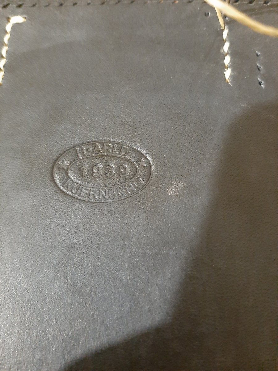

    фото реплики чехла с пресс штофа

    Фото и работа чехлов с пресс штофа , не мои . Фото взяты с сети для примера .

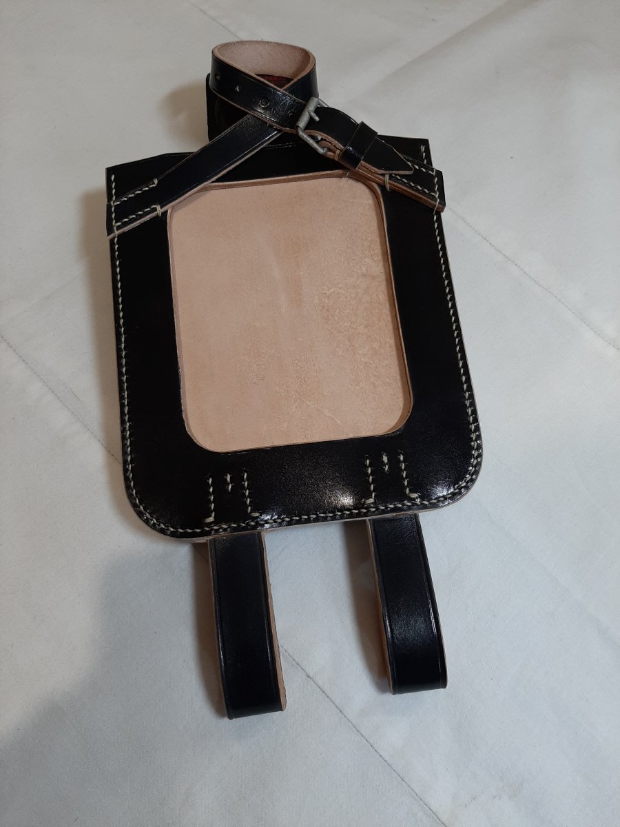

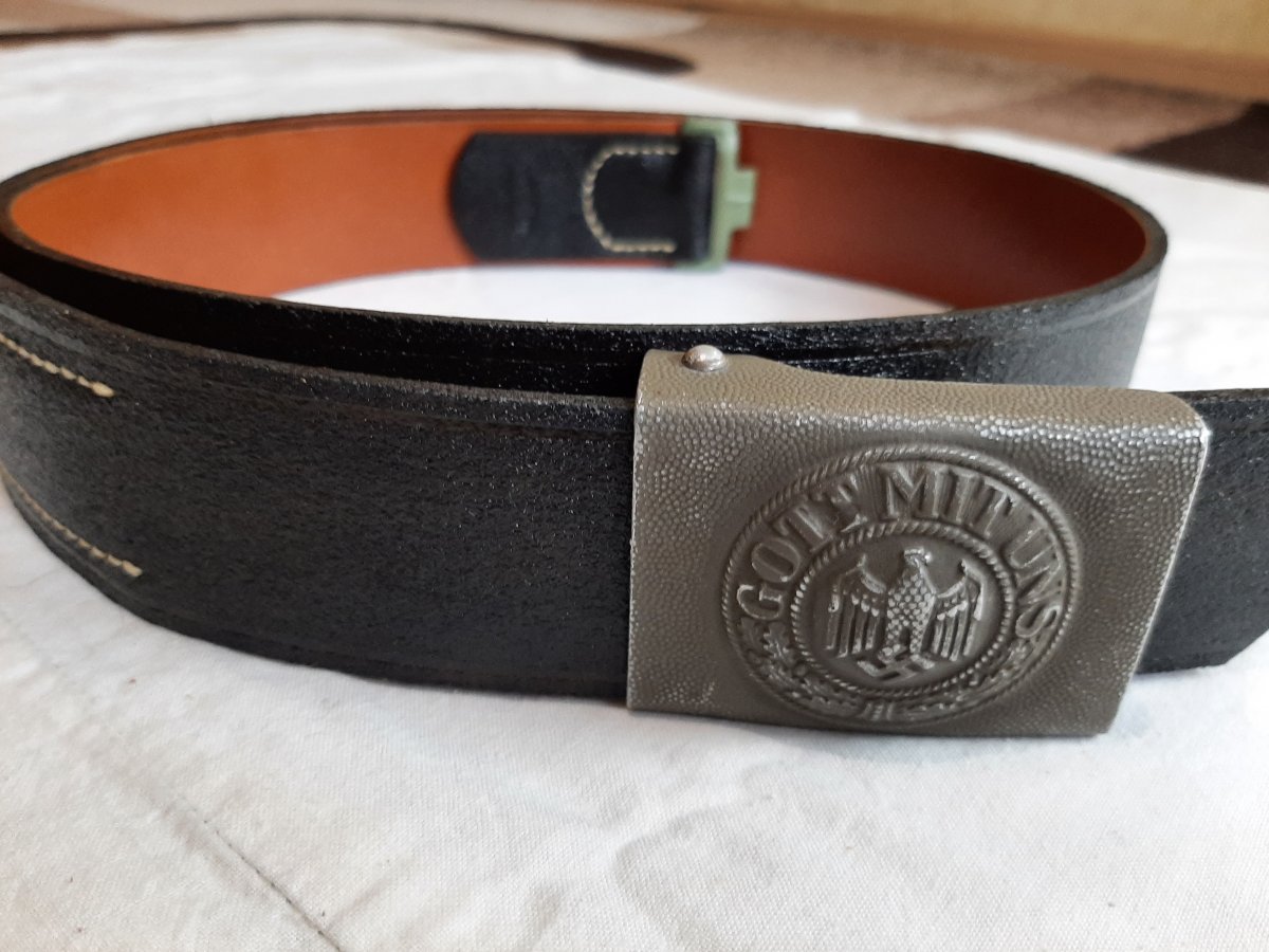

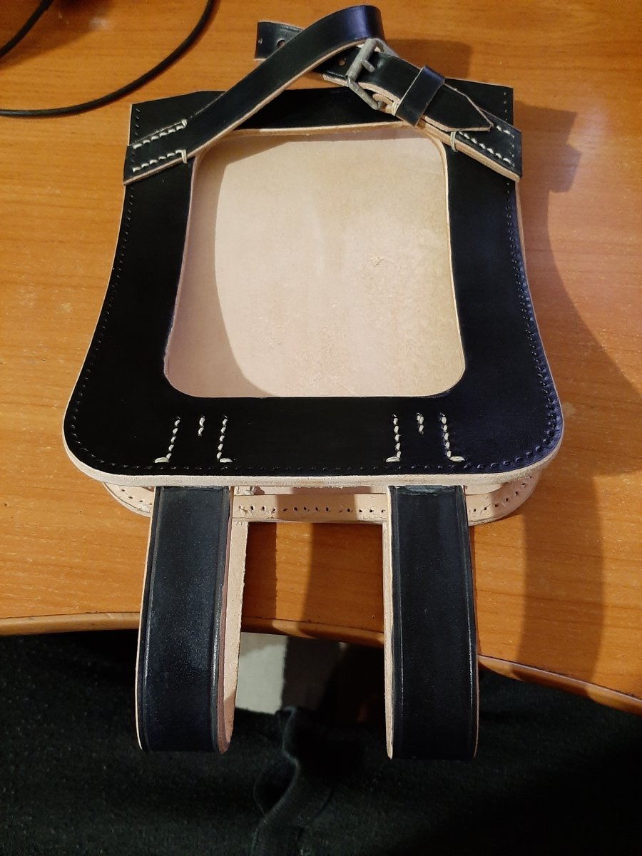

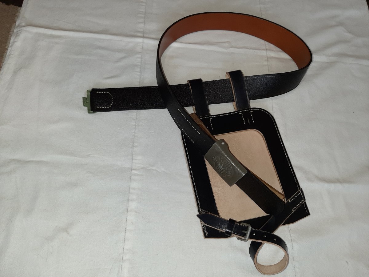

    Доделал вчера ремень и доукомплектовал чехлом .
    SergantVDV, Александр Лемешко, S.O.G. та 5 іншим подобається це.
