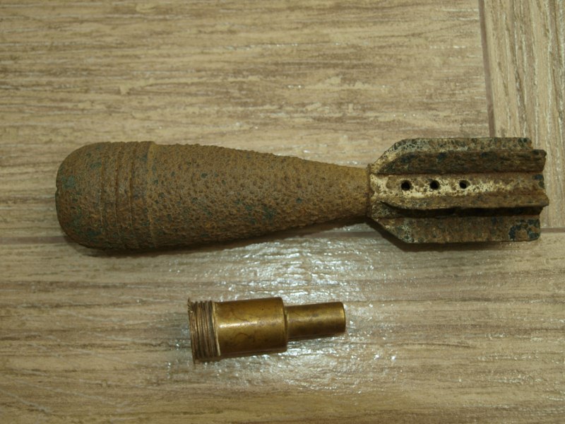

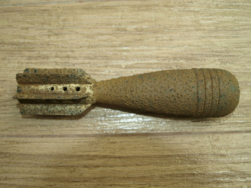

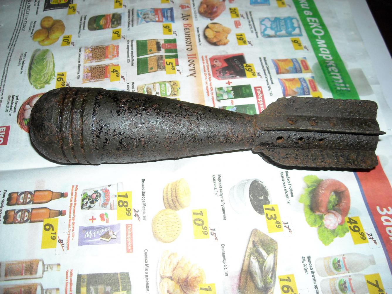

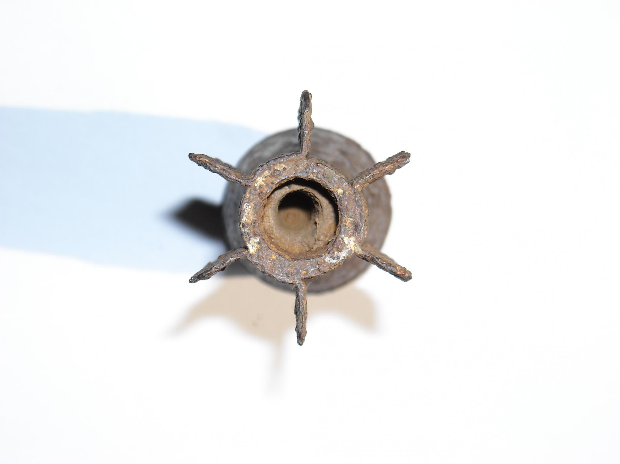

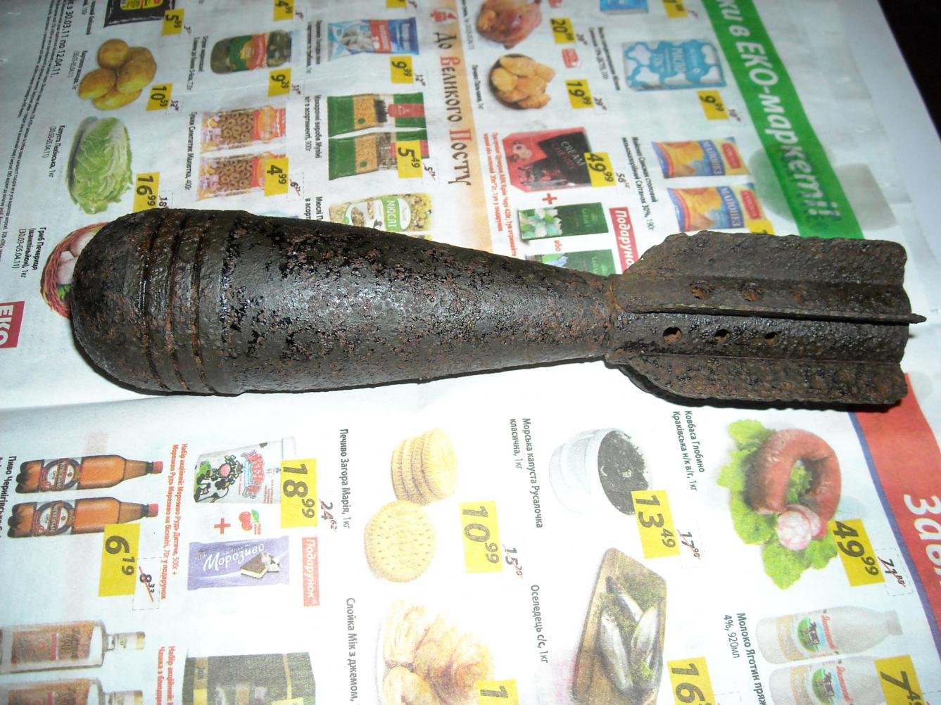

    Здравствуйте, уважаемые камрады. Вот решил отреставрировать такую нечастую летучку. А чтобы сделать это правильно, решил выкладывать фотографии с этапов реставрации, чтобы услышать как можно больше мнений и советов.
    Ну, как говаривали древние, поехали :D
    Етап 1. Ржавую летучку покислотил в щавелке, краски особо не вылезло :( но чтото таки показалось.

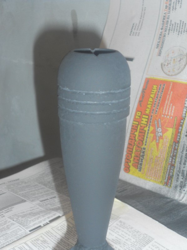

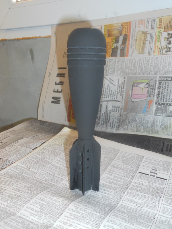

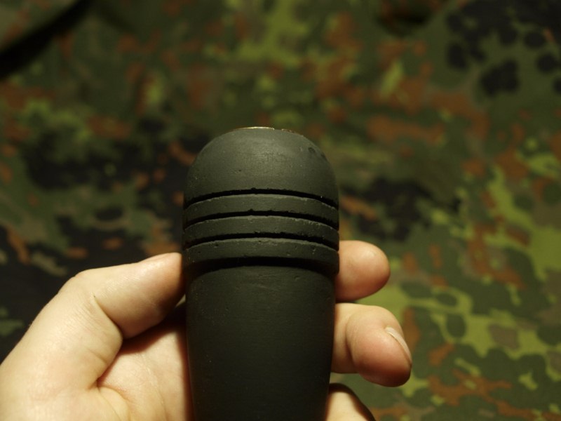

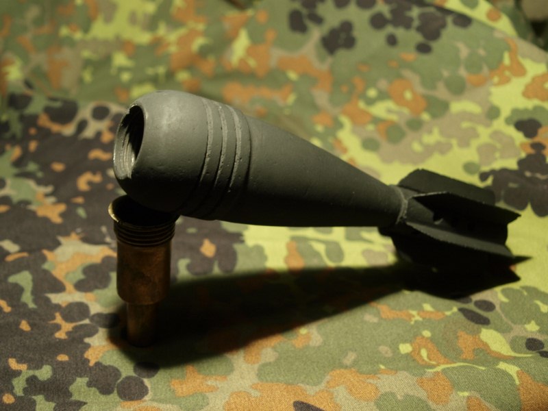

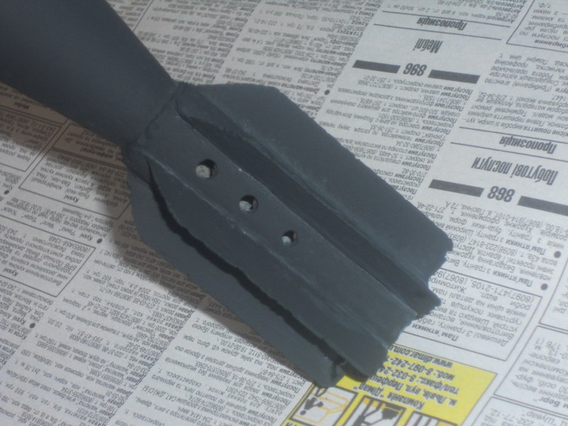

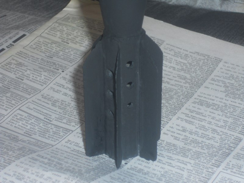

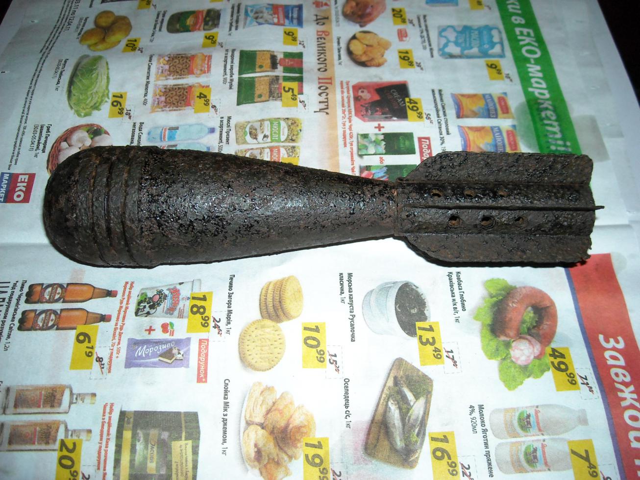

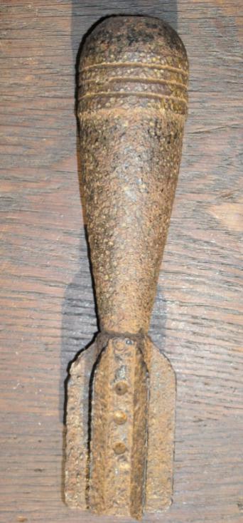

    Дальше пришлось воспользоватся преобразователем ржавчины, холодной сваркой и автомобильной шпаклевкой. Далее наждак и предварительная покраска, которая показала незаметные проблемные участки, где непрошпаклевал хорошо или еще что.
    После предварительной покраски:

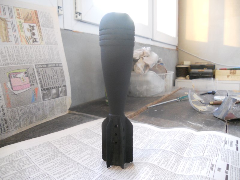

  3. swordlord
    swordlord Stabsgefreiter
    519
    Львов, Украина
    И сразу на этом этапе возник вопрос, а точнее два:
    Доводить ли до идеального состояния?
    А если доводить, то снять краску наждачкой и нанести шпаклевку или же можно нанести шпаклевку по краске?
    Вообщем, нужен совет :oops:

  5. Diver-kop
    Diver-kop Stabsgefreiter
    354
    мло
    Коллега если уж начали то доводите до оригинала.Хорошая летуха.
  6. ANENERBO
    ANENERBO Stabsfeldwebel
    2.626
    UKRAINE
    ..если уж собрались красить.. ржавчину (пупырышки)нужно обстучать и удалить, нанести шпаклёвку,аккуратно вывести наждачкой в начале средней -мелкой на нет" ,(стабилизатор тоже,чтоб не казался "погрызаным")после грунт, затем краска..
    Самый лёгкий способ реставр.на мой взгляд..

    Да при таком неплохом сохране - можно и не париться со шпатлевкой!
    Прокислотить ,пройтись болгаркой с железной щеткой -затем грунтовка, и покраска!
    Если хвост такой бодрый - то и все остальное тоже!
    Осталось только ммг взрывака найти! (верхнюю его часть)

    шпаклевать прилюбом раскладе надо, столько ржавчины и отсутствие каверн - не поверю.

    1) конечно доводить!!!
    2)не можно, нужно на краску или грунтовку, на голом металле она плохо сидит
  10. swordlord
    519
    Львов, Украина
    Вот именно погрызаность стабилизатора и плохо выводится :( холодная сварка отлетает, боюсь если сварочным апаратом наращивать, можно попрощатся со стабилизатором....кто что посоветует???
  11. businassman
    businassman Stabsgefreiter
    19
    37
    422
    пайка. как вариант.

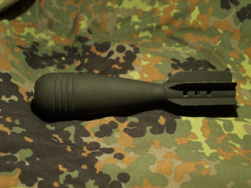

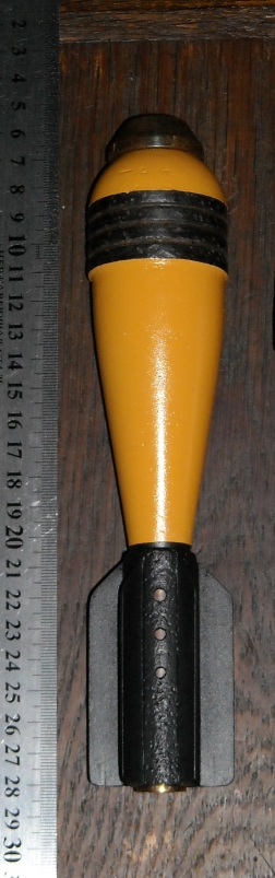

  12. ANENERBO
    2.626
    UKRAINE
    ..я шпатлевал,старался по минимуму-держится нормально, уже больше года...(ест-тно проверять на её качества встречаться с препятствиями не пробовал:D)
    обтюраторные (уплотняющие) кольца,вообще не трогал,просто очистил и заворонил "клевером"..
    Живьём смотрится гораздо лучше ,фото до и после:
    7 користувачам це сподобалось.

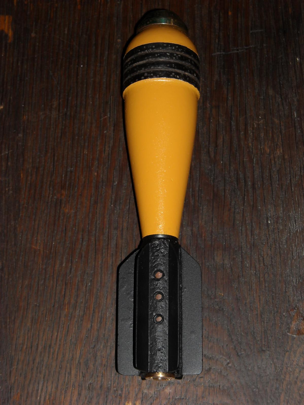

  14. ANENERBO
    2.626
    UKRAINE
    пока что не могу по тех причинам..,вот всё что в компе было(кстати по родне ориг.окрас тушки был чёрный ,видны остатки на посл.фото(на грунт не похоже))

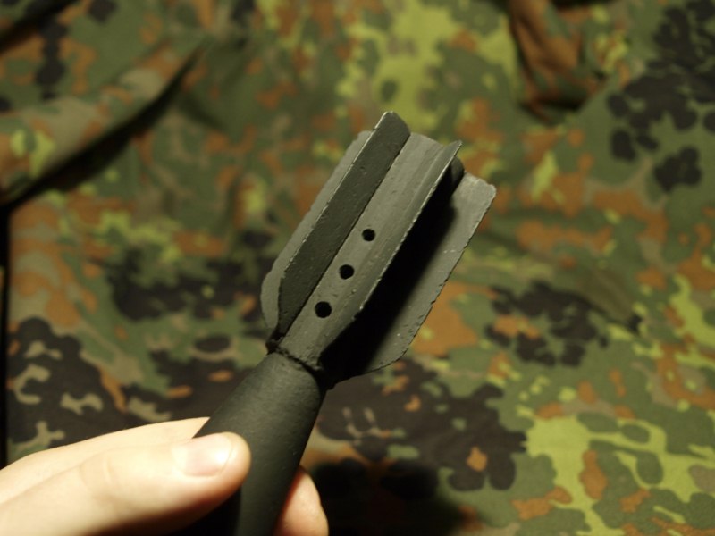

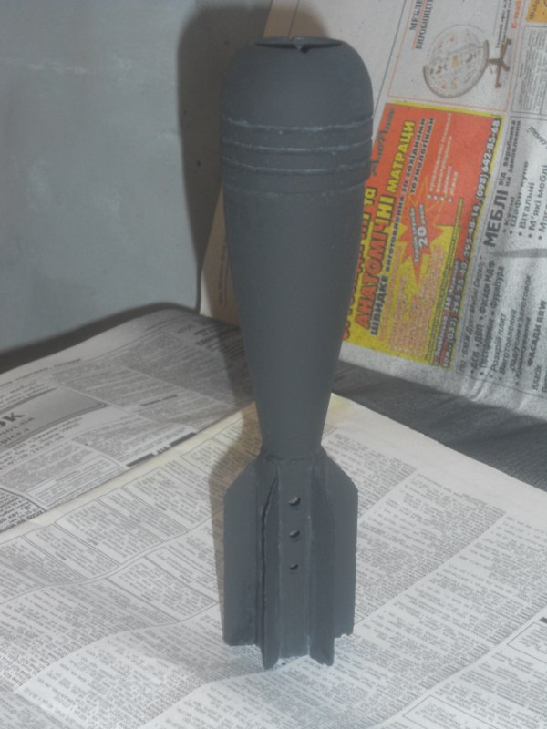

    Появилась свободная минутка, продолжил свою неспешную реставрацию. :)
    Исправил недошпаклеваные места, еще раз зашкурил и окрасил.

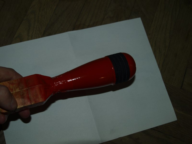

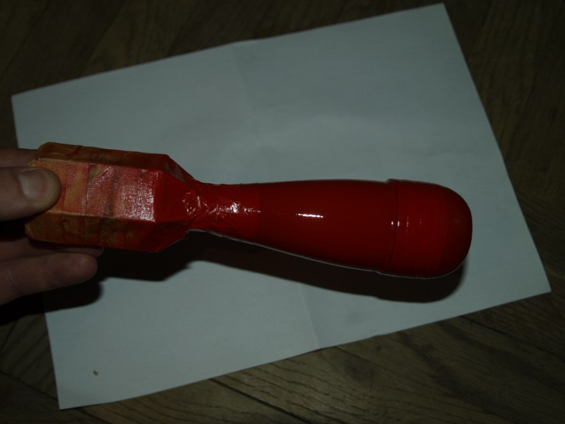

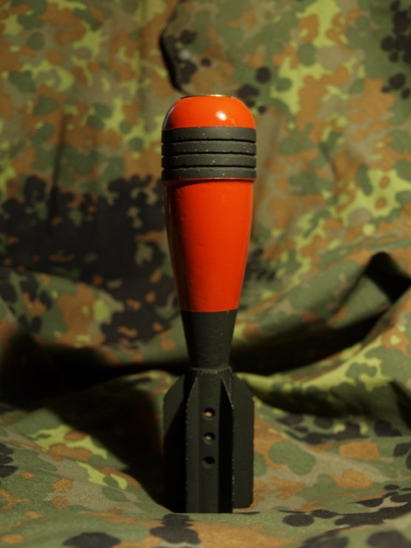

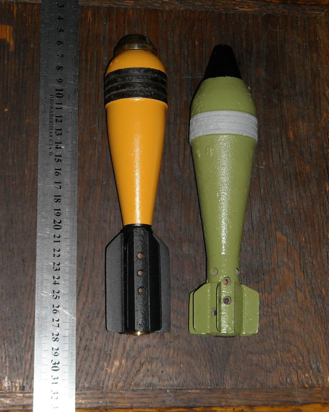

    Сегодня заехал и докупил красной краски, окрас выбрал самый правый как на фото из книги.
    Первый шаг.
    Нанесение основного слоя красной краски, пока без маленькой полоски.
    Снял малярную ленту и оставил на просушку, под 3л банку. Чтобы пыль не собиралась на краске. :)
  18. swordlord
    519
    Львов, Украина

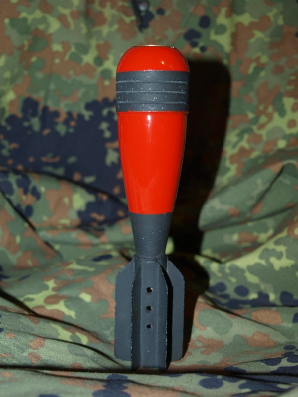

    Вот немного подсохла, фото в приятном свете.

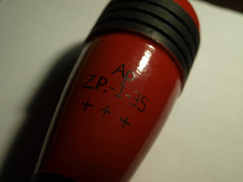

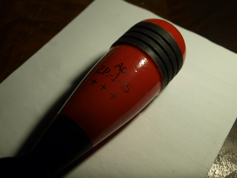

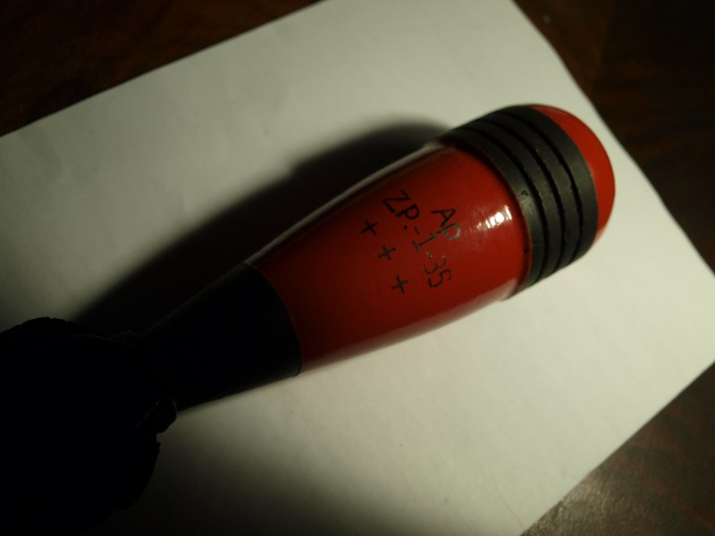

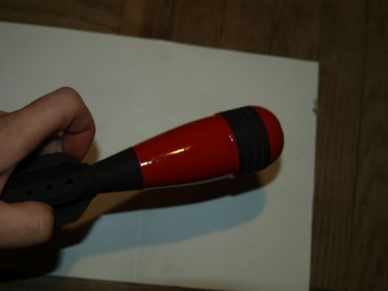

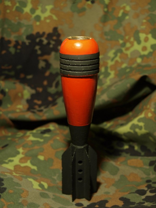

    Ну что ж шаг №2 он же, по плану, шаг № 3 .
    На ночь глядя, решил проверить одну задумку.
    Значит поскольку делать такой маленький (2см х 2см) трафарет, чтобы потом нанести маркировку краской, очень уж геморойно, а искать кто сделает такой трафарет на плотере, затратно по времени, решил проверить способ трансферной пленки на ММГ минометки.
    Трансферной пленки в доме небыло :confused:
    Из старого отксеренного учебника с универа снял обложку (довольно плотная пленка) ну и сунул ее в лазерный принтер, ну и молясь чтобы она там не поплавилась и не угрохала принтер, нажал кнопку. Пленка вылезла уже пропечатаная, но правда прогрелась так что чуть скукожилась.
    Дальше подождал пока просохнет краска на ММГ и вот буквально пару минут назад, наложил трансерную пленку с изображением на "поле" и принялся втирать буквы в ММГ.
    Конечно спустя такое время не вся краска перебилась на ММГ, но всеже нанеслись контуры и после снятия пленки я увидел маркировку, напоминающую хорошо подгулявший оригинал. :smile_6:
    Но решил еще навести чуть маркировку гелевой ручкой, чтобы было более отчетливо.
    Конечно не заводской идеал, но думаю такой способ многим пригодится. :beer:
    А теперь смотрим фото результата.
    rast gasser подобається це.
