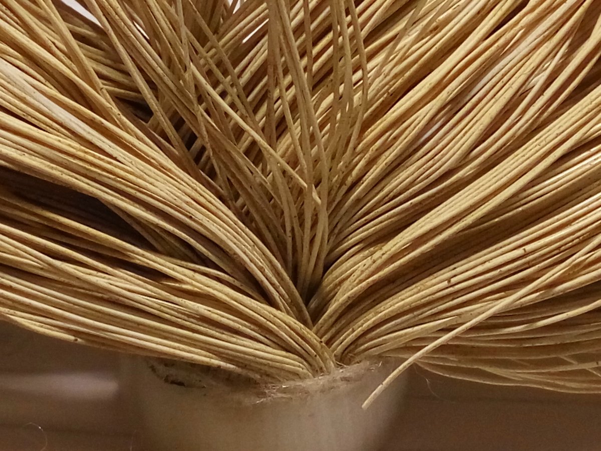

    Терять нечего,решил фильтр разобрать.Часть каналов на третьем фото,визуально не просматривается.Промывка слабым раствором соляной кислоты-эффекта не дала.[​IMG]

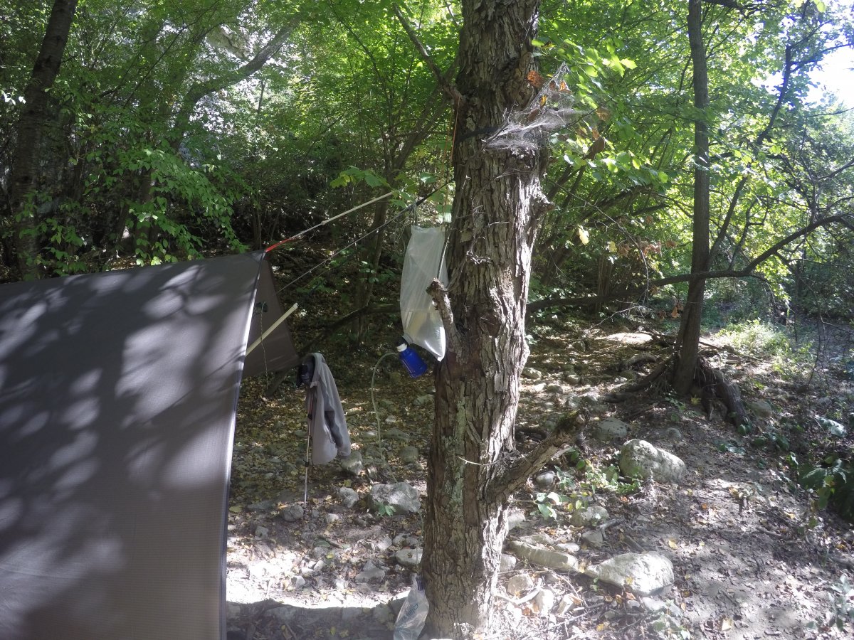

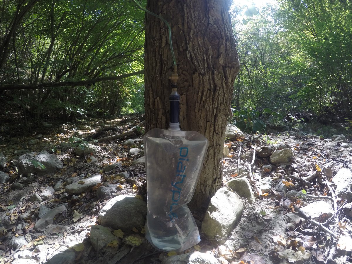

    Вот я пришел к этому. Легко, быстро, самотек, ломаться нечему. Меняю каждый выход фильтр, денег недорого совсем. Брал с йодом картридж, не особо вкусно.
    Резервуар - пакет от вина 5л., проклеил утюгом стенки. Хватает и с собой залиться и на вечер и на утро с одной заливки. Собирается компактно, весит 270 грамм.
    2 литра битком набивает минут за 10.

    Скоро буду перебирать снаряжку, распилю. Прошел на таком много. Там их собстно, 2 картриджа. Второй Frontier Pro , он на выходе. И на входе поролон для грубой очистки.

    Внутри куча грязи,которой не помогла никакая промывка.Волокна на ощупь,как резина.

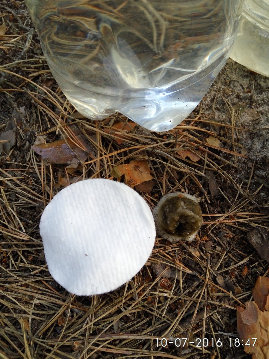

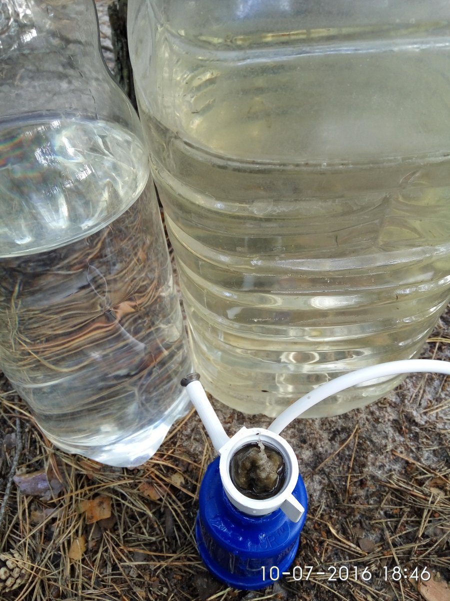

    Фильтр Аквафор универсал, при нестандартном подключении-самотеком.Предварительный фильтр из ватного диска.

    Слева очищенная и грязная справа
