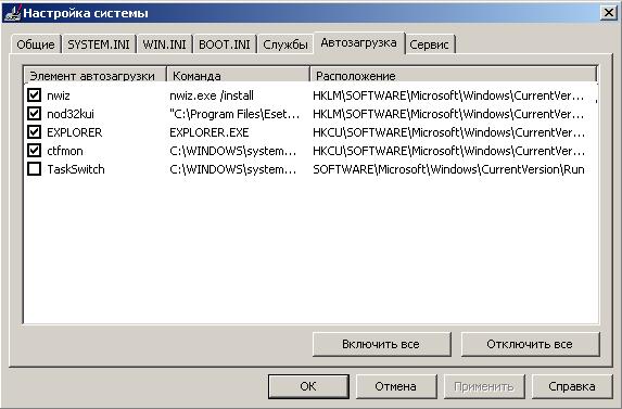

    Вчера тоже выскочил порно-банер на мониторе, при этом блокируется запуск сканеров, антивирусов, эксплоера и Ctr-Alt-Del
    Делаете следующее :
    Перезагружаем комп, при загрузке выходим в безопасный режим (по F8)
    После запуска выбираем Пуск - Выполнить - msconfig
    Открывем вкладку "автозапуск" и смотрим процессы
    у меня процесс назывался pllash.exe
    Убираем галочки напротив мутных процессов и удаляем экзешники в каталогах им соответствующих. Все!
    Антивирусом они не ловятся (ДвВэб и Нод) на них 0 реакции.
