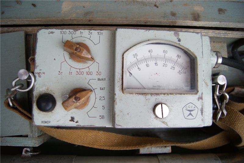

    А особенно вот этот опус:
    Ничего личного, но ИМХО Вольф - предельно не компетентен в этом вопросе!
    И в Припяти и в Террах и в Дп стоит один и тот же счетчик - СБМ-20. Объясните, пож-ста, каким образом можно снимать показания с одного и того же счетчика и получать разные значения ?
    Если же Вы и это сможете это объяснить, тогда попрошу прокомментировать это видео:
    Можно также сравнить (в Ваших определениях - "балалайку" с дозиметром) - Терру, Терру-П и Терру-П+:
    А вот это даже я не осилил. Каким образом можно подгонять мощность дозы если мы эту самую мощность дозы измеряем ???

    Объясняю;
    Мощность дозы фактическая скажем 15мкР/ч, - первый диапазон прибора "30", по Вашему стрелка должна быть по центру шкалы и показать 15 мкР/ч?
    Не всегда, так бывает! А чаще и не бывает. Поэтому для удобства в лабораториях показания прибора и подгоняют под 15-тое деление шкалы. (Не буду в тонкостях описывать этот процесс)
    А дальше интереснее.
    Фактическая мощность скажем 30мкР/ч - крайнее положение шкалы. И уже не правильные показания прибора! Вы переключаетесь на "100" диапазон. И почему то, уже не 30 показывает, а скажем чуть больше или меньше. И чем грубее диапазон, тем показания пробора все больше и больше будут отличаться от ФАКТИЧЕСКОЙ мощности дозы. (даже если при этом мощность будет и расти)
    Поэтому и строятся калибровочные графики, что бы исходя из показаний прибора (а именно их снимает и записывает оператор) определить правильную мощность дозы.
    Кратко объяснил как сумел, но смысл думаю понятен.:D
    Про бытовые приборы, писать даже не буду. Сам размер счетчика СБМ-20 - карандаш!
    Для сравнения выносной блок радиометра «Прогноз»
    23.jpg Размером с хороший утюг! и три счетчика!
    Да и, что сравнивать сцинтилляционный счётчик со счётчиком Гейгера?
    Вот скажем Вы уверены, что приведенные Вами в качестве примера приборы не фиксируют жесткое Бетта излучение? Я нет :D
    Ну можно и подвести не большую черту. Приведенные Вами приборы - являются бытовыми с погрешностью измерения ±30 %.
