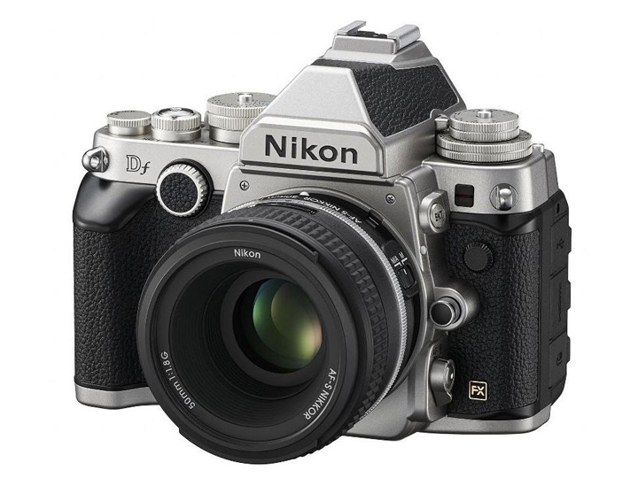

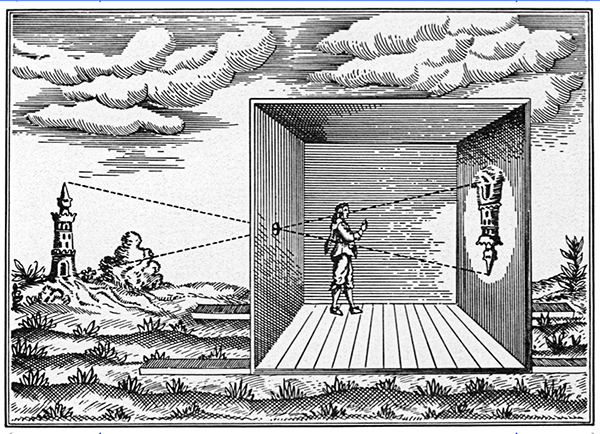

    А знаете,скоро будет 200 лет с тех пор как мир изобрел вот такую штуку.
    И если ей воспользоваться,то вы получите нормальный ответ,а у камрадов не будет выноса мозга.
    camera-obscura-diagram.jpg Без названия.jpg maxresdefault.jpg n1.jpg 1076124737_smartfon-tp-link-neffos.jpg
