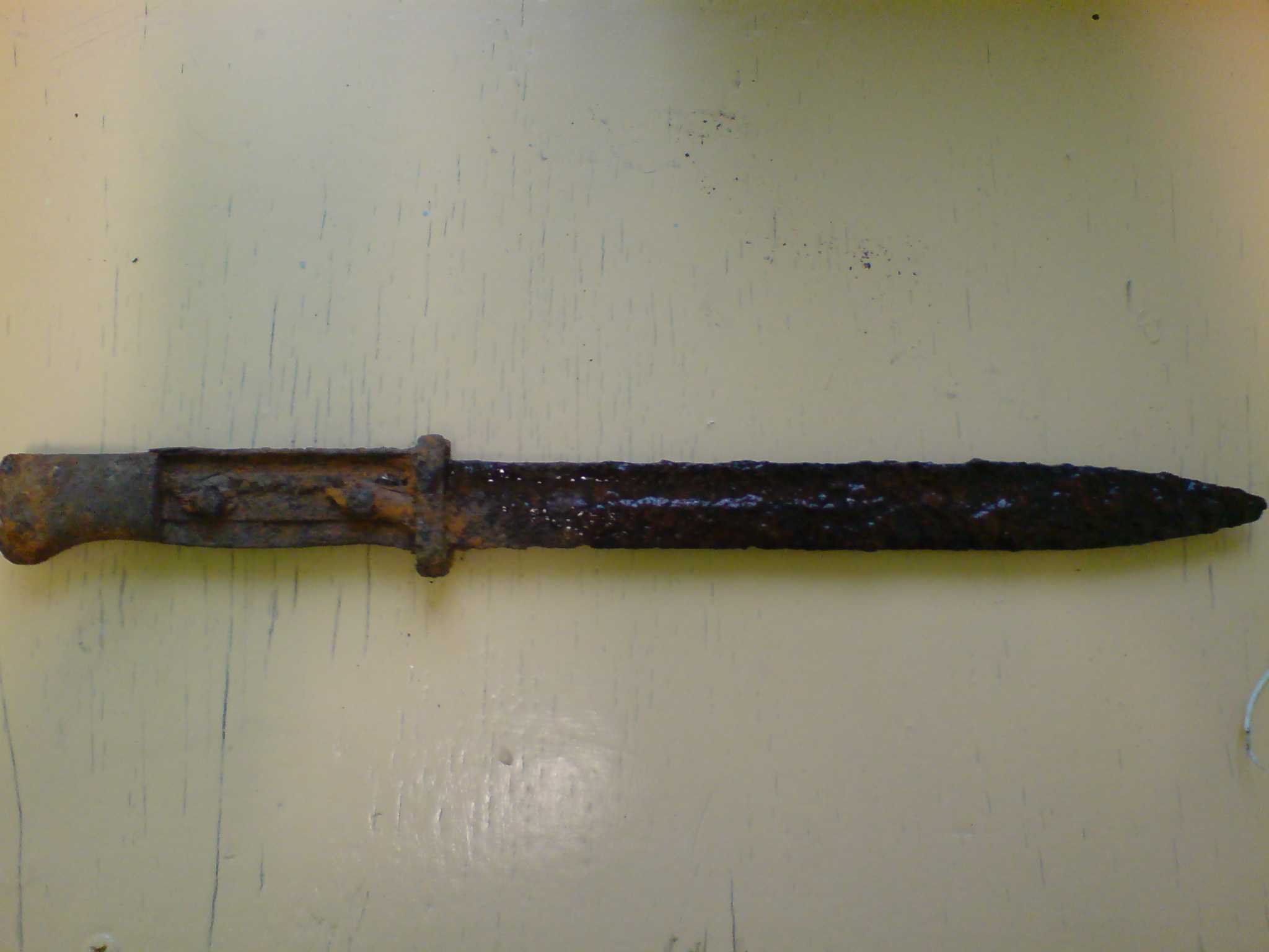

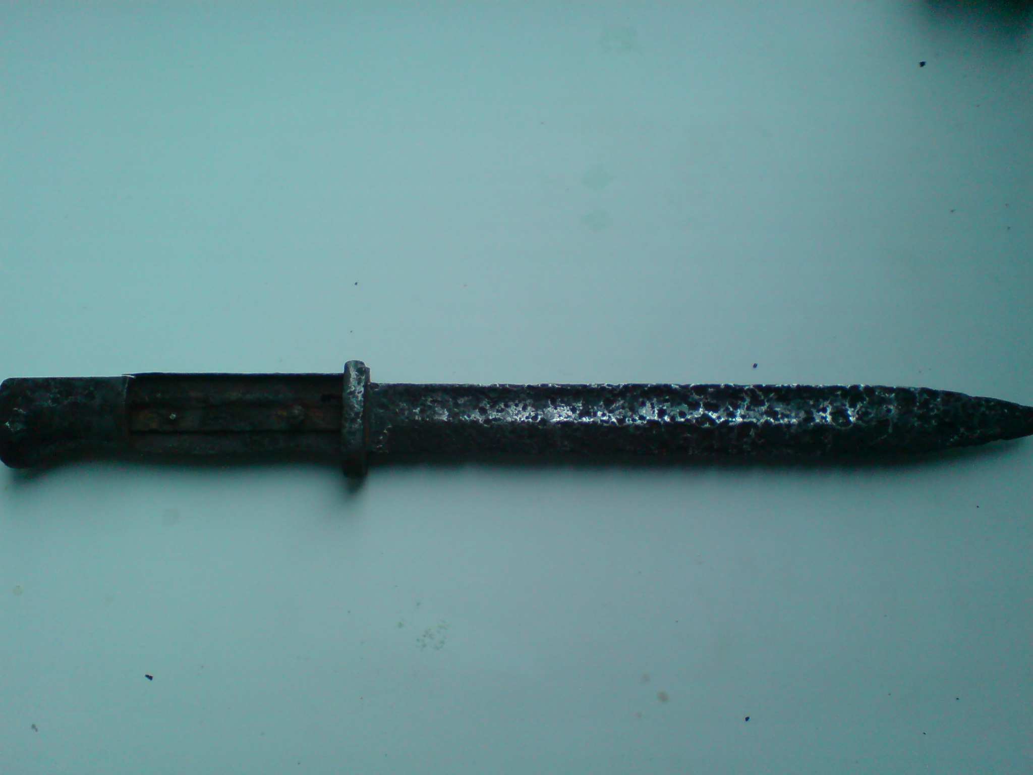

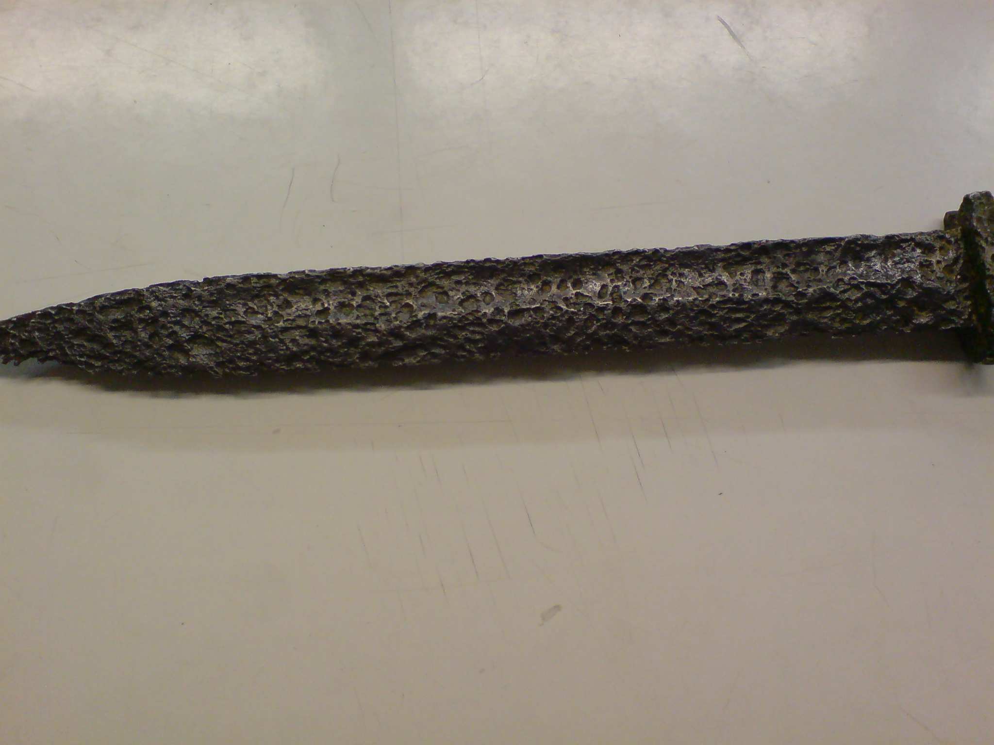

    В этом году своего ножика не выкопал, посему решил приобрести), а поскольку "хороший" купить сотка бакинских(а парень я прижимистый) решил взять жесткий коп :) но относительно дешево :). Присмотрел на аукционе ножик около 10ти бакинских, съездил, купил (кстати хорошо поговорили за коп, но ето отдельная история :) ). На работе имеется в наличии свободное время и неплохой источник (29вольт 2,9Ампер - с колесиками) советский - серии БП - его лучшей фишкой является переход из режима стабилизации тока в режим стаб напряжения - не горит от КЗ :)

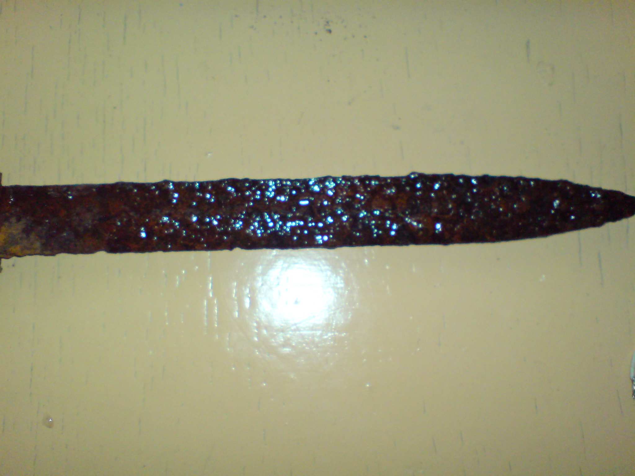

    Собрал, включил, поставил - хотя продавец настоятельно не рекомендовал ни кислоту ни электролиз - ибо каверны и дыры по самое нехочу будут. А говорил за керасины-бензины-недели ожидания и нежное чухание ржи. Но я ж "умный" все знаю ша))))). короче вид был отакой - (забылс сразу сфоткать - пришлось достать)....

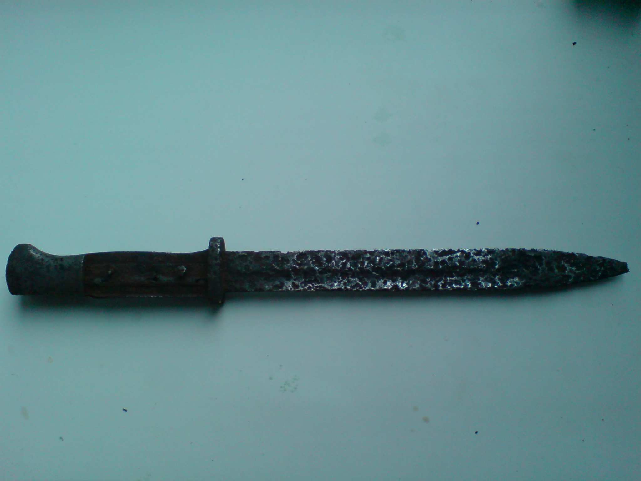

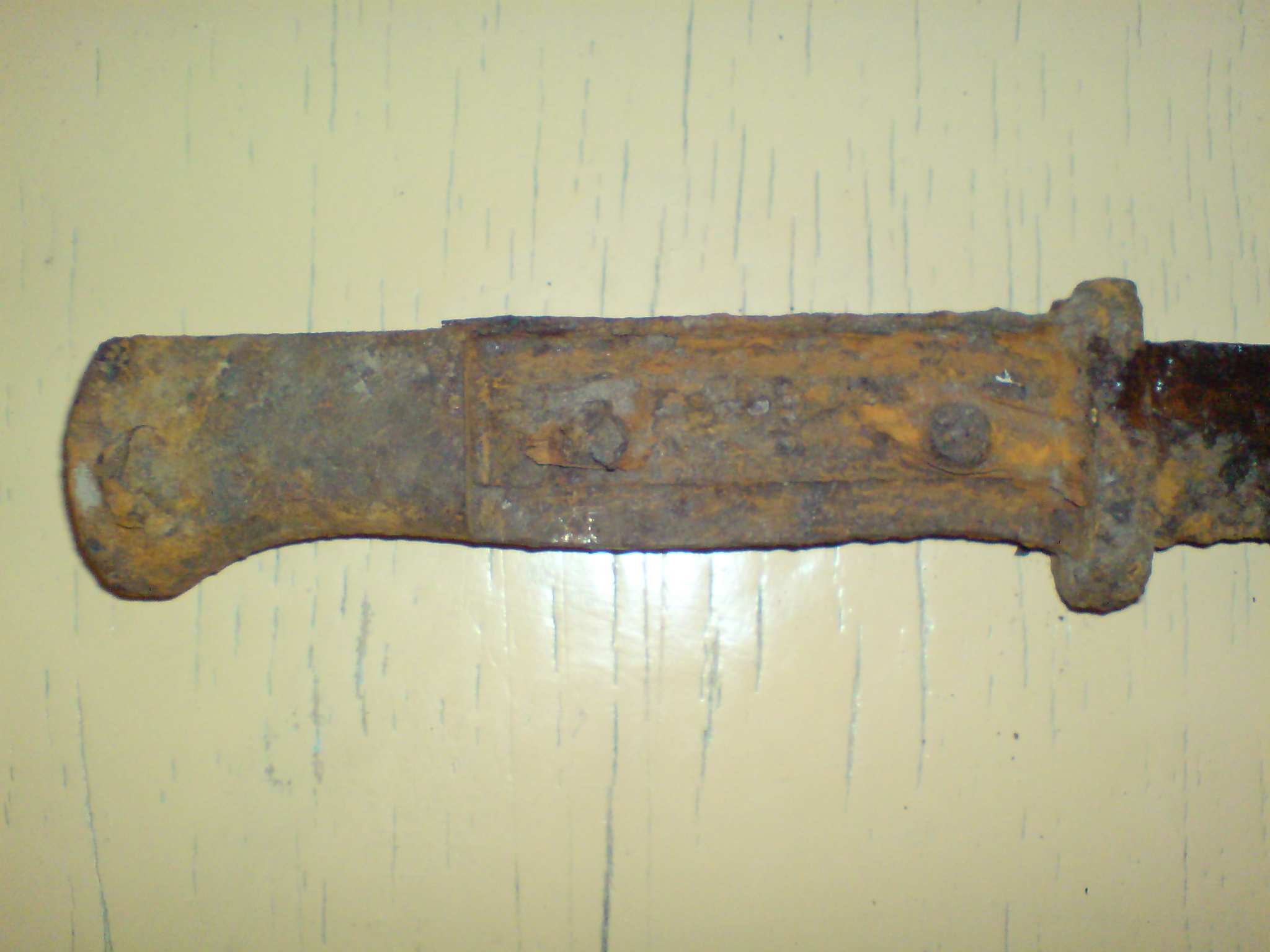

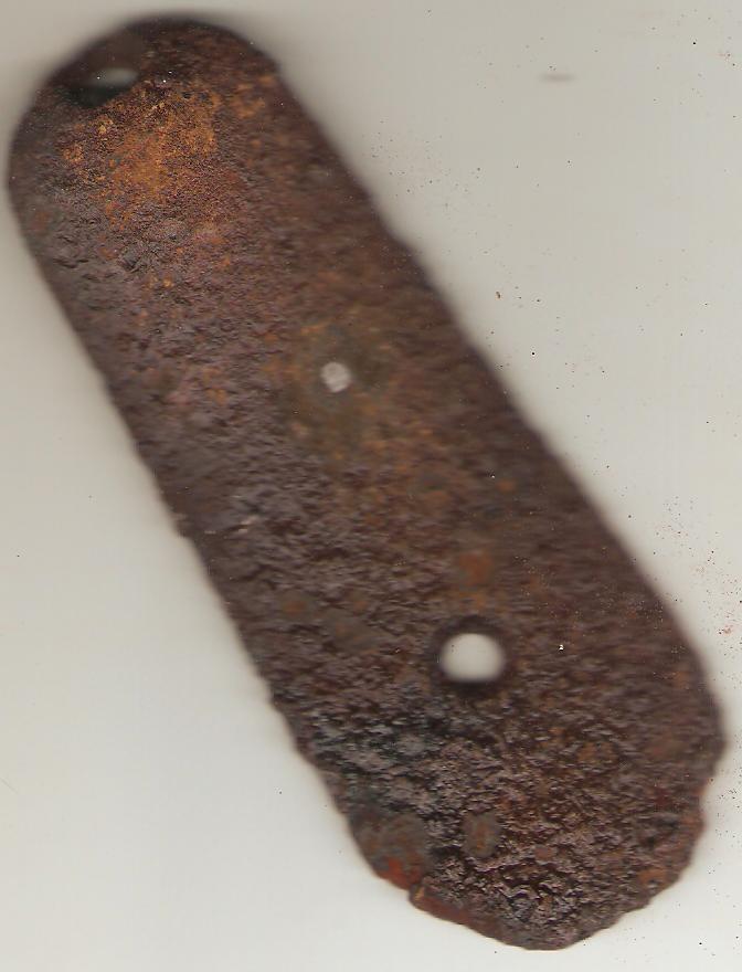

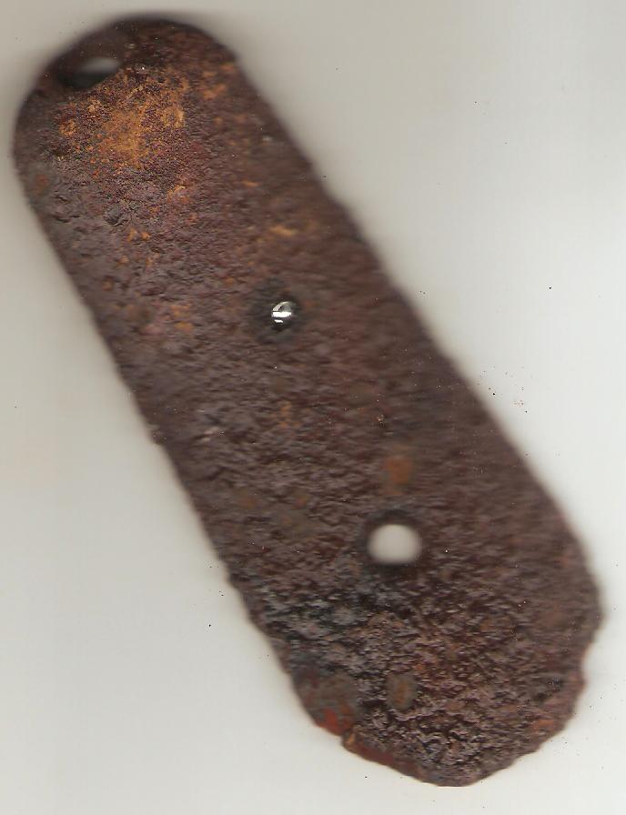

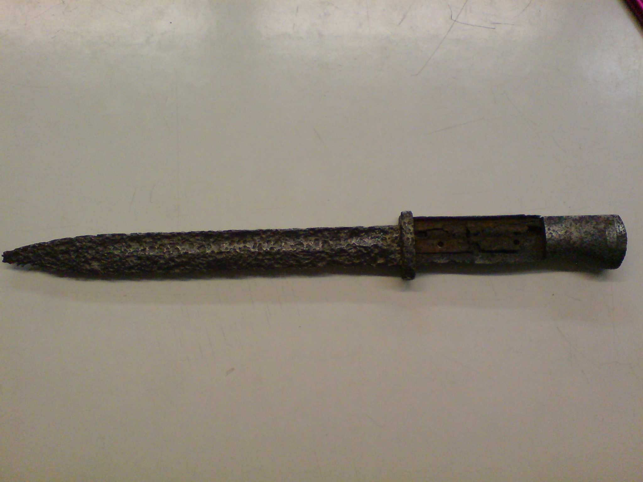

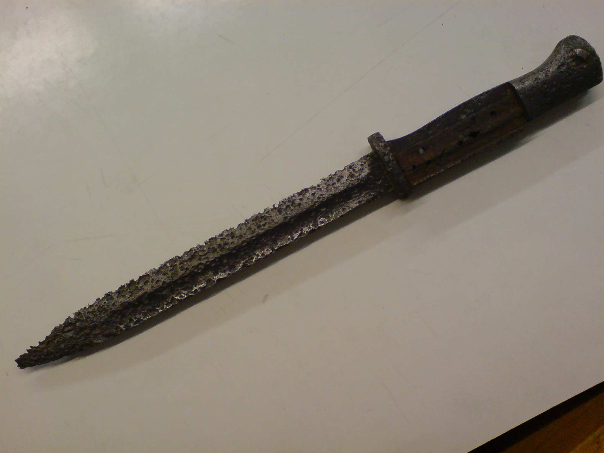

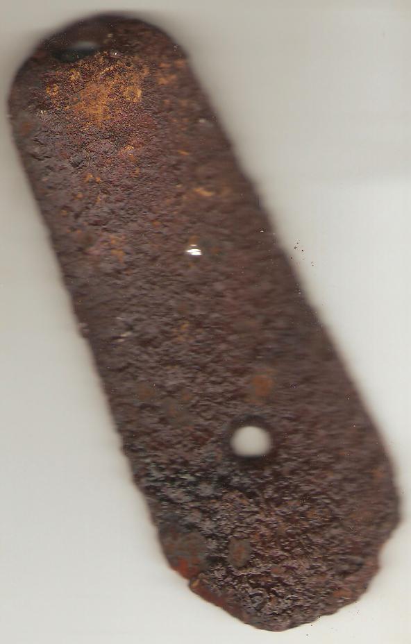

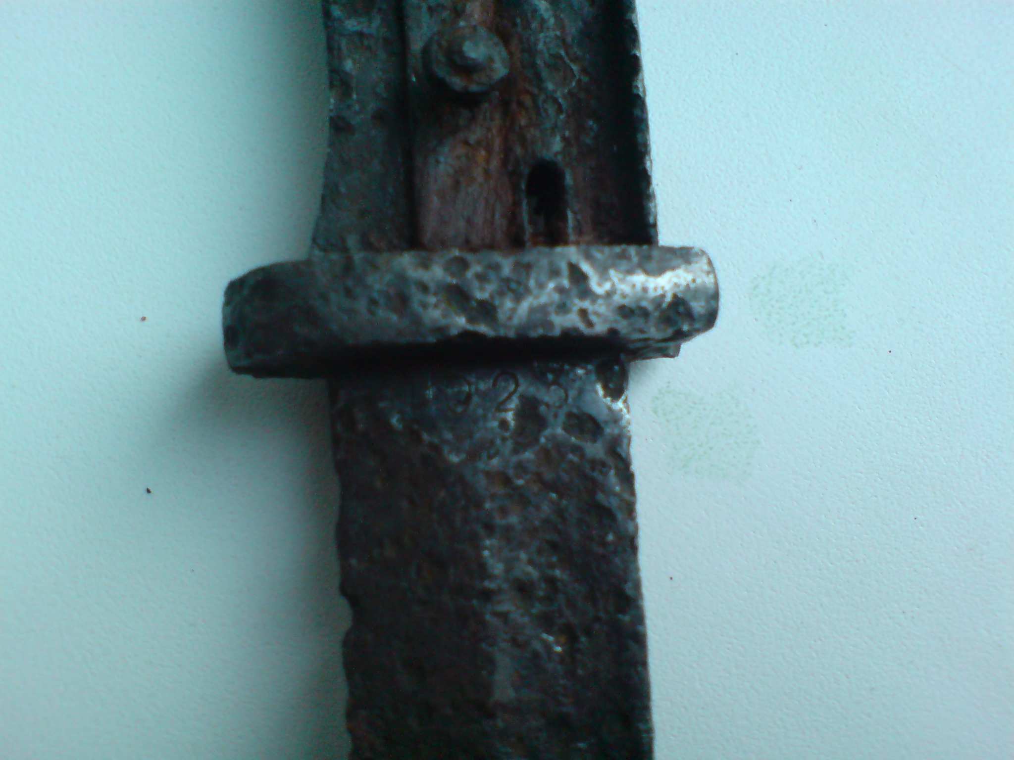

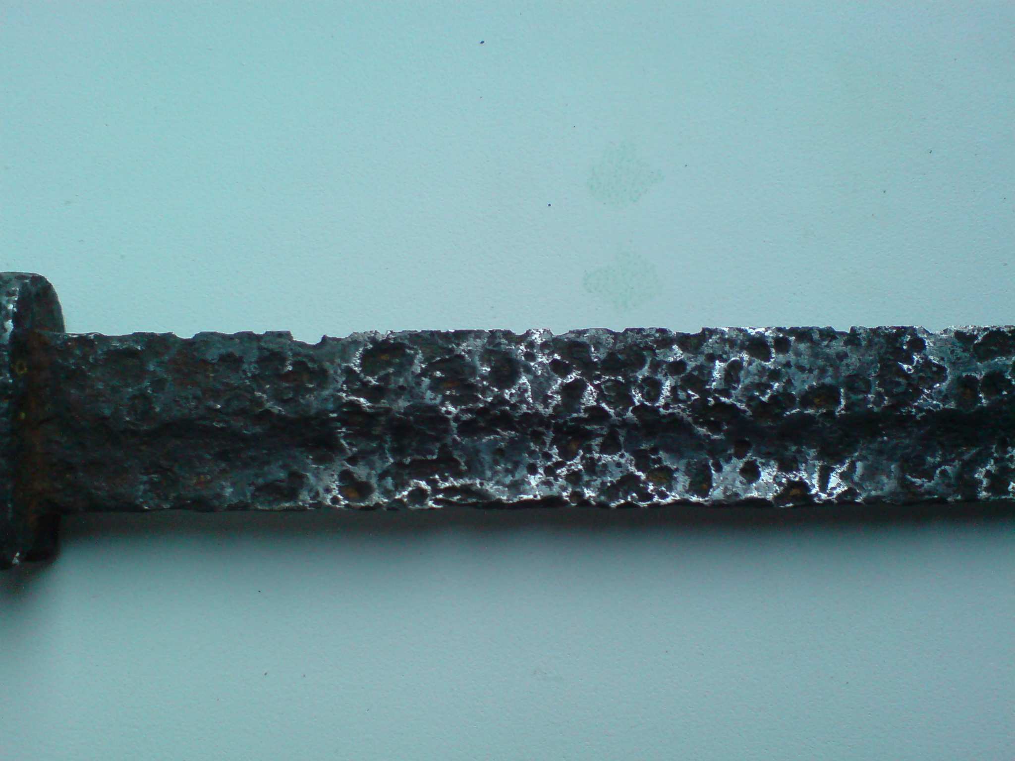

    Состояние на первый взгляд - бодрячком - пила в 1м-2х местах - размеры неточенного, огорчала подгнившая кнопка. Пластина радиатор вродь целая, полторы родных гайки. Прокипячу - почухаю. После первого дня был полон ентузиазизма, потом(((( пошла пила и каверны - и чем дальше тем больше. По иронии удьбы время пощадило номер 1023. Попытка открутить родные винты привела к залому и я просто их выбил. Пластина соответственно была в аналогичном состоянии. Кнопку разрабатывал молотком - и таки разработал, хоть и гнилая но пружинка работает)))) там тоже номер имеется (его не писал, кстати он по-моему дублируется на ручке под деревом). Каверны и пила заставляли думать в 3х направлениях - Сточить-заточить(идея убийственная для девайса), Каверны зашпаклевать и придать форму целого (все равно будет видно ), ну и последнее оставить как есть - антуражно....

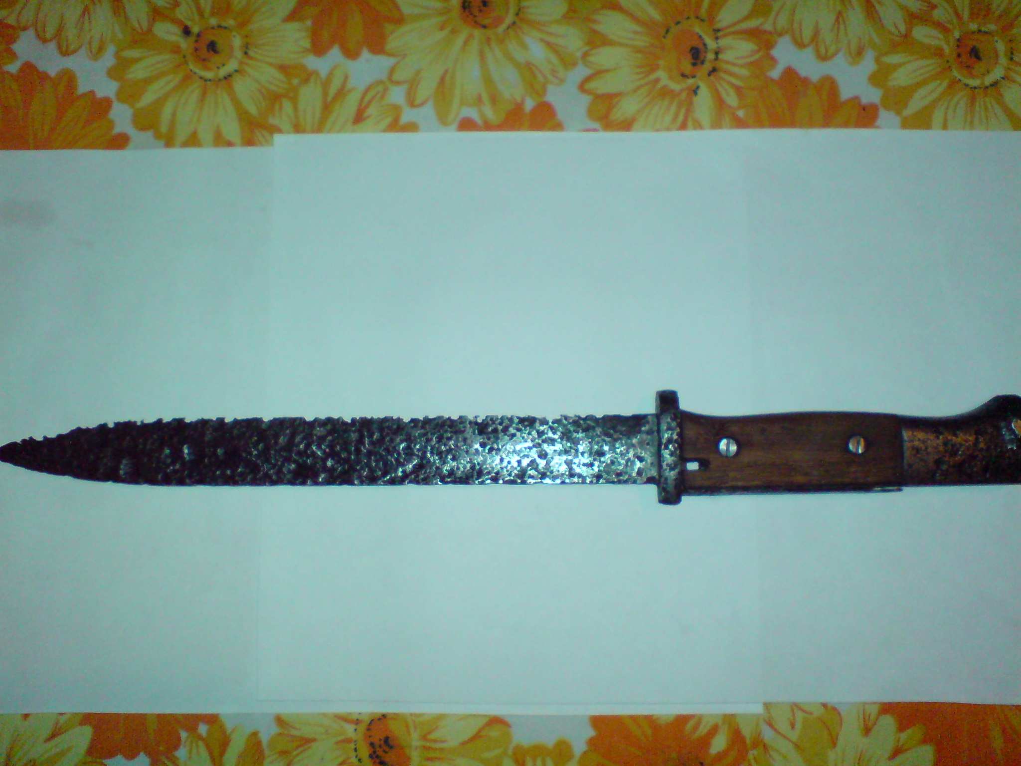

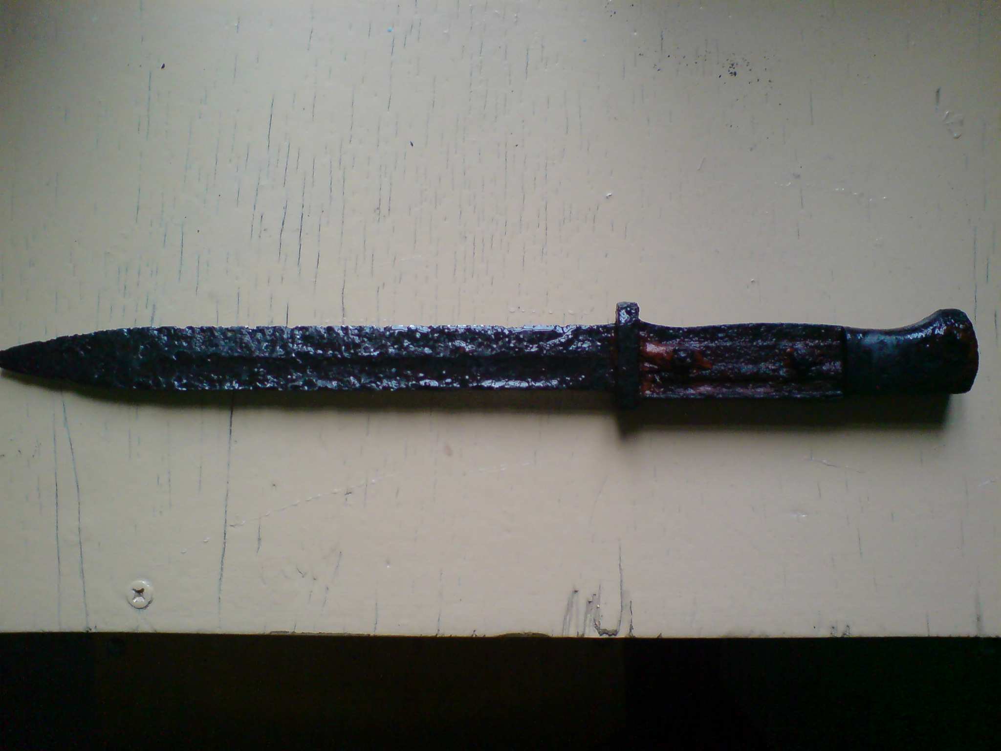

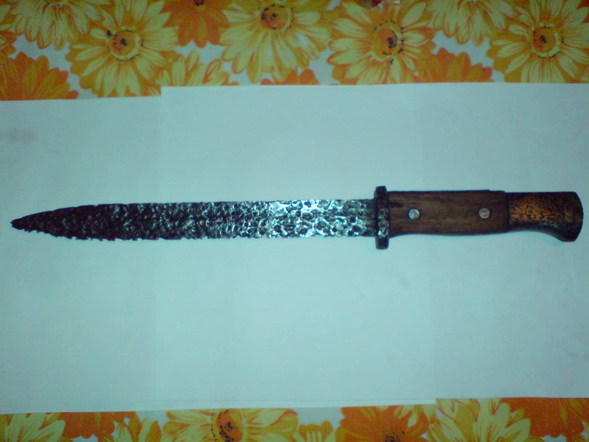

    Дастамши дубовые дощечки - организовал щечки. Болты М4 нужного размера ободрал на наждаке, пропил пилой гаек(как на оригинале) поленился делать, хотя гайки тож скруглил-ободрал. Хоть и видно что новодел - да не в церковь :). Взямши миску нержавейку и масло м8 под вытяжкой и крышкой недолго прокипятил щечки - потемнели-похорошели. Собрал и начал чухать матовочной тканью (типа основы губки) чистится потихоньку... Решил оставить как есть - тока вычухать шоб блестел как у кота :) Тока кончик чуть подострил - симпотичнее. Вывод - убитые вещи электролиз добивает до металла и его и нужно использовать с умом. Кстати заем на щечках пропилы насквозь? моть кто знает :)

    Все делал как всегда - плюс на миску нержавейку, минус на девайс и емкость от 5л воды плюс сода ложки 2 столовые - эт он жизнью убитый такой - черная ржа даже не полностью отошла, еще если бы полярность перепутал - раствор был бы в кал желтый и обильными пузырями (раньше пользовал не нержавейку) Мое мнение - если нож можно было-бы "вытянуть" он не барыжился бы за 9,5 бакинских а где-то в районе 30-35ти. - щас подобное "подешевело" и стало 8 :) Относительно запайки каверен... может ссылочку.... или пару слов в общем, а то лень курить всю реставрацию (пробовал ПОСом и паяльником 500 град - не берется, потом заливал каверны канифолью (ну хорошая у меня работа :)) и зачищал - убого) пришлось еще поэлектролизить.
