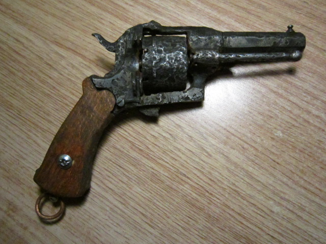

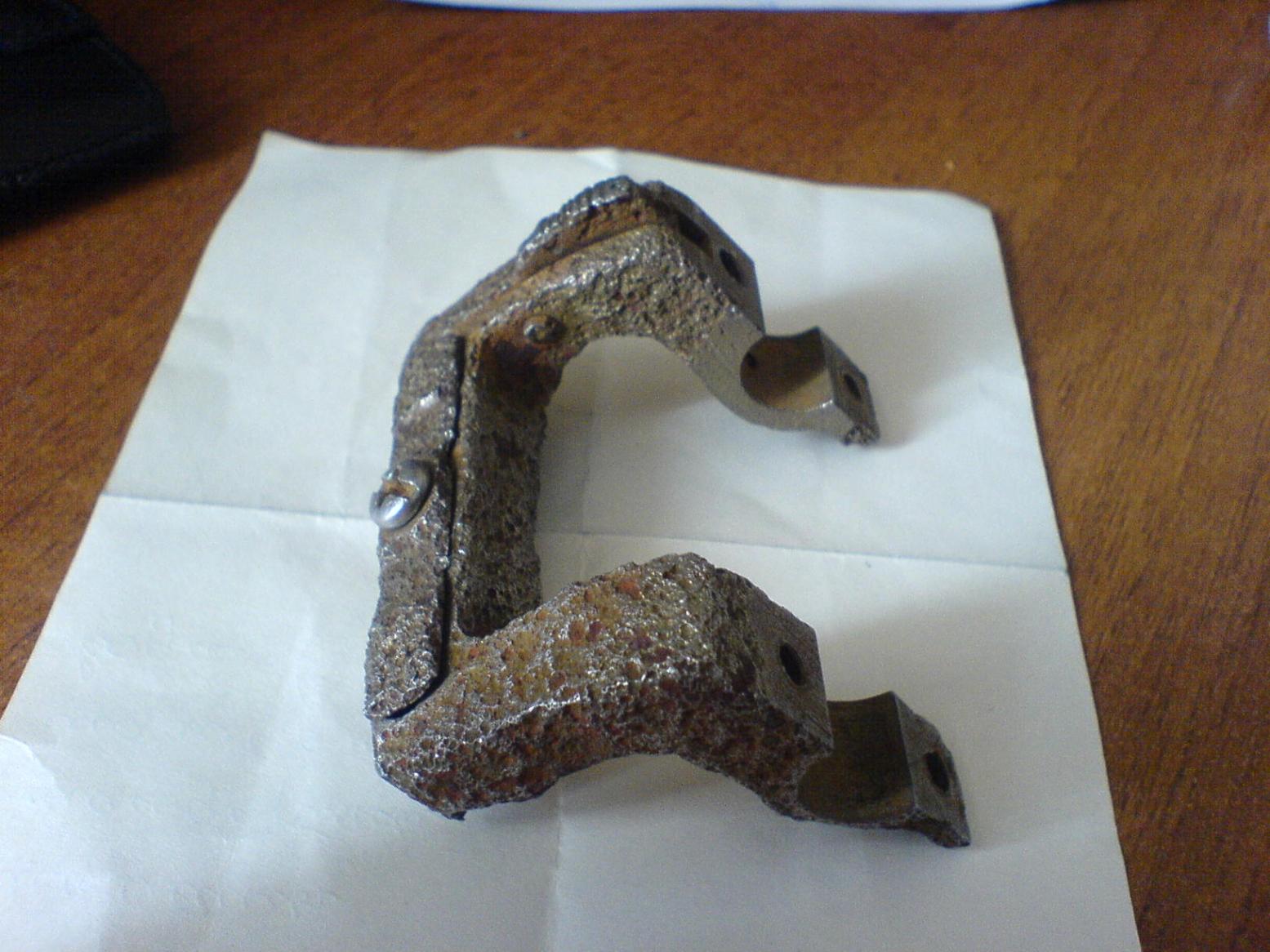

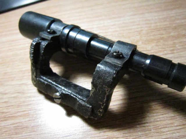

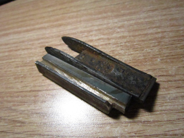

    ZF 41 трубка прицела цельноточенный фторопласт. Линзы установлю позже. Хомуты папье-маше. Винты будут установлены другие. Крепление к основанию прицела из двух частей, родная постель и вручную фрезерованное посадочное место.

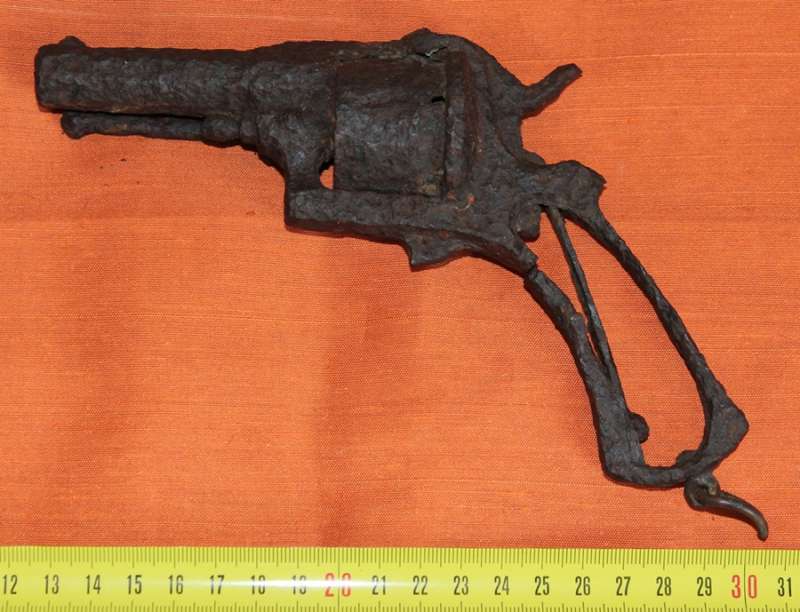

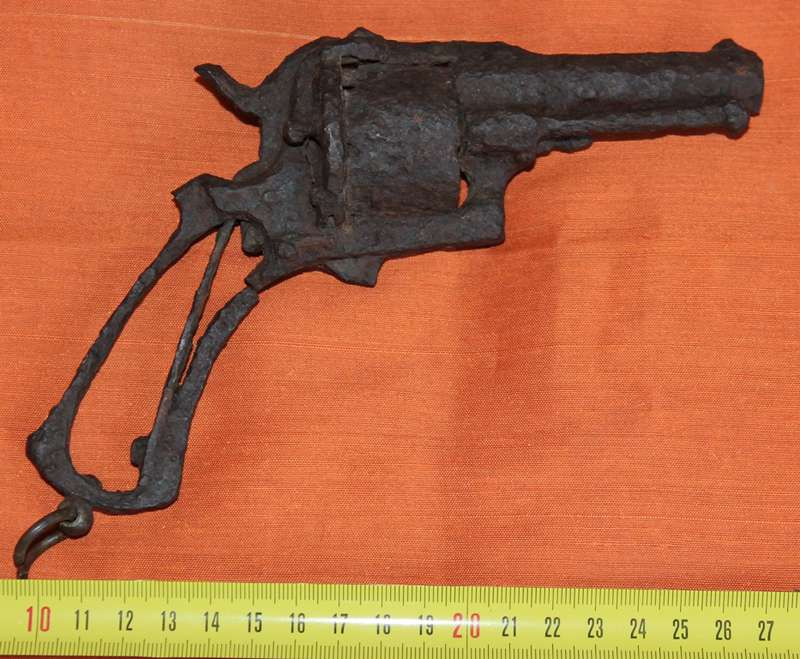

    Лефоше полностью восстановлена механика, штифтован ствол, накладки временные для шаблона, откидной спуск в процессе изготовления.
    Сильно не пинайте, делаю для себя в свободное время.

    Как по мне, то револьвер пока только хорошо почищен, но далеко не реставрирован. Я бы боролся с кавернами и добиваслся ровной поверхности пайкой припоем. Это долго, скажу по собственному опыту что тяжеловато, но того стоит. Или еще лучше, варить полуавтоматом. Но тут нужно проконсультироваться с грамотным сварщиком. Надо в нужных местах наставить много мелких точек и шлифовать до ровной поверхности, что тоже далеко не просто. Но я бы выбрал именно один из этих способов. По моему именно они приемлены для ммг огнестр. оружия.
