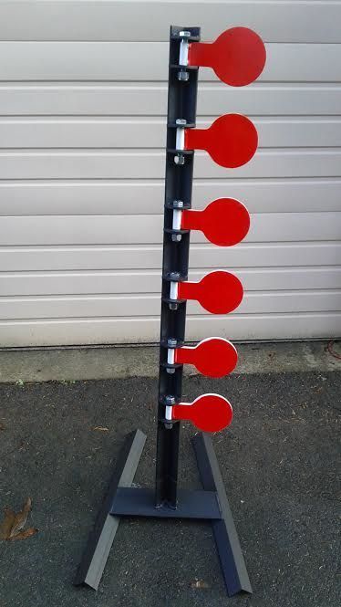

    Задумал тут самостоятельно нарезать поперов и гонгов. С размерами понятно мне все. Кто какие материалы использовал. Какая сталь, толщина? Сколько проживет?
    Планируется на коротких для 9х21, 300блк дозвук ну и 12К дроковые и практика. На длинных 300, 308, 30-06 сверхзвук.
    Хочу ещё такую елочку сварить под миникарабин/пистолет.

    Обычный металл 10 мм не переживет 223 и тем более 308. Пробовали для гонга пластину 10мм дистанция 20-25 метров арка 223 почти прошивает. Нужно что-то с закалкой.

    На коротких оно и понятно что прошивает. На коротких планирую только до 1000дж.
    На пробиваемость зависит ещё и способ крепления.
    Кругляка разних марок есть у нас в наличии, а вот листового разнообразия, не уверен.

    Под ружье полностью достаточно обычной ст3 в толщине 9-10мм.
    Под нарезное(223-й и выше) - только каленые стали.
    ТТХ каленой стали должны быть:
    твердость 450-500 НВ
    вязкость 500-600 кДж/м2.
