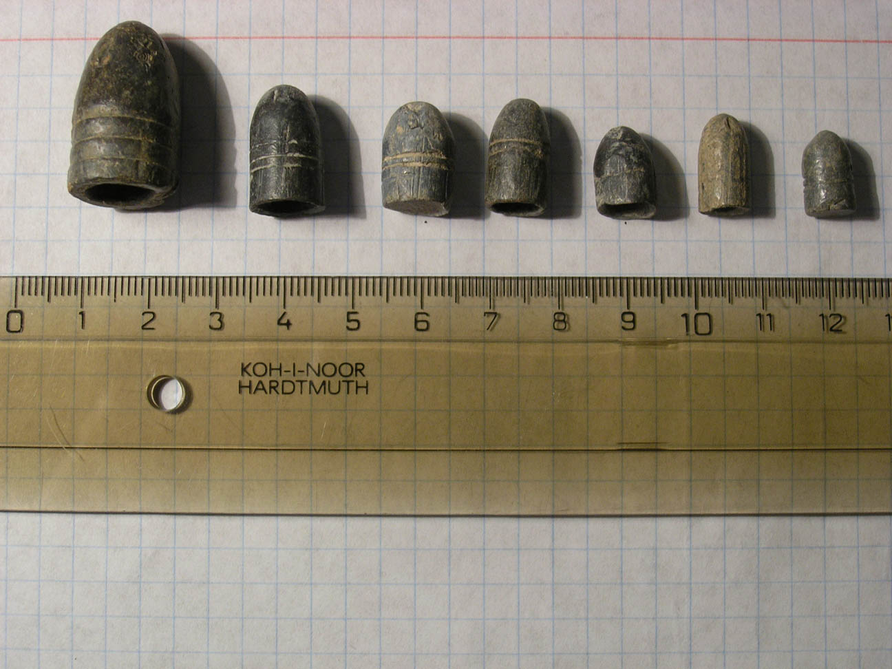

    Итак старинные свинцовые пули, хотелось бы узнать примерно "от чего"
    первая слева походу имела стальной сердечник! (думаю Крымская война)

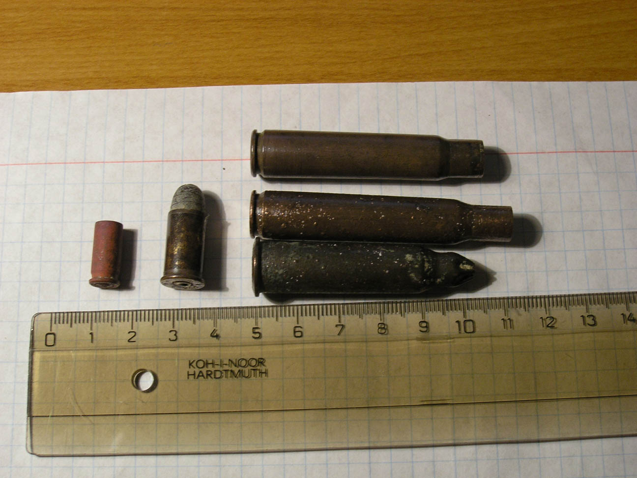

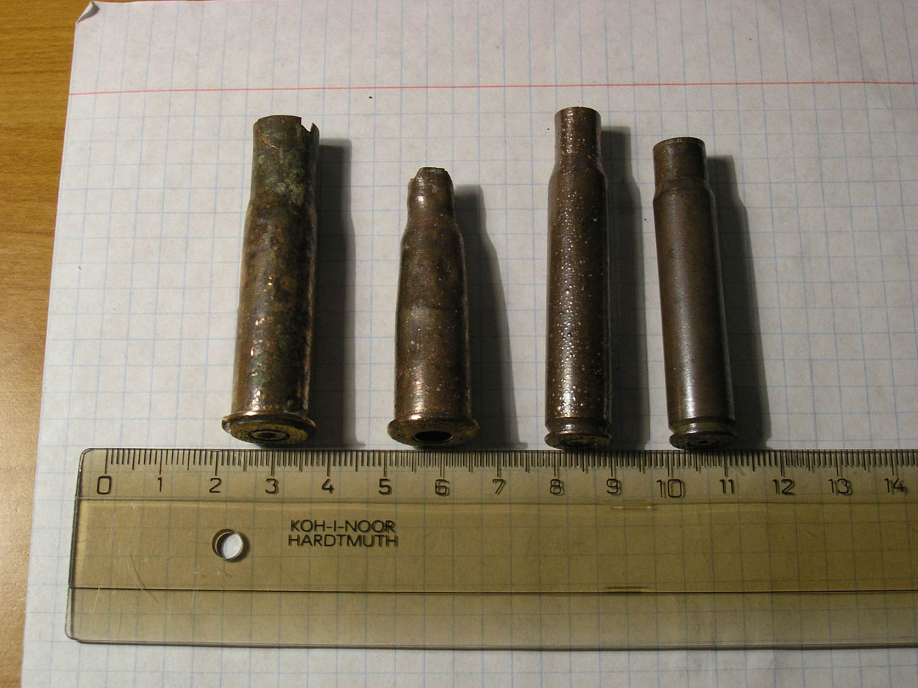

    На втором фото слева: 1. малюсенькая гильза дл. 16 мм, (D, W, M), 2. патрон - дл. гильзы 18 мм, калибр прим. 9мм (фото 5), 3. гильза маузер нестандартных размеров длина 63 мм (маркировка на 10 часов - F, на 2 часа - A, на 6 часов - 42), 4 - холостая мося 1939, действ. редкой считается?

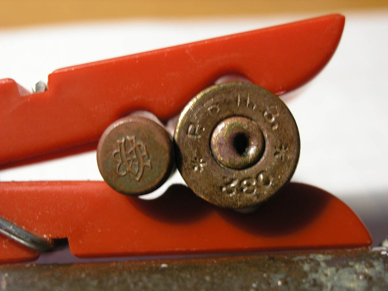

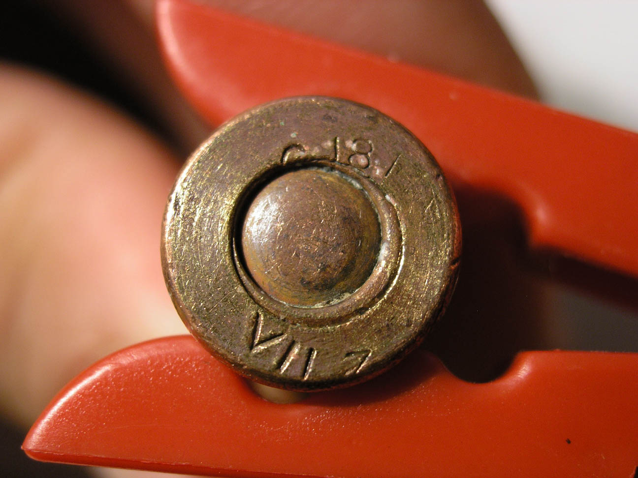

    Фото 3: Первая гильза - вопрос по ней Гра? маркировка как и у соседа Лебеля - *SFM*

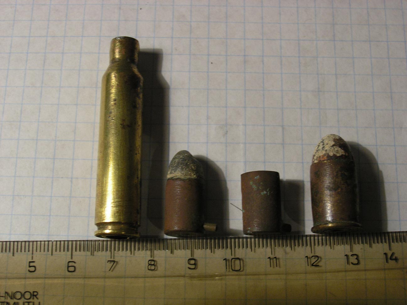

    Фото 4: 1. - неужели Фин - (SMI 9.41)? откуда он в Крыму 2,3 - Лефоше, один походу русского производства (*ЕЕ* Торбекъ)? 4. Селлiе и Белло Рига 442 - револьвер .44 калибра?

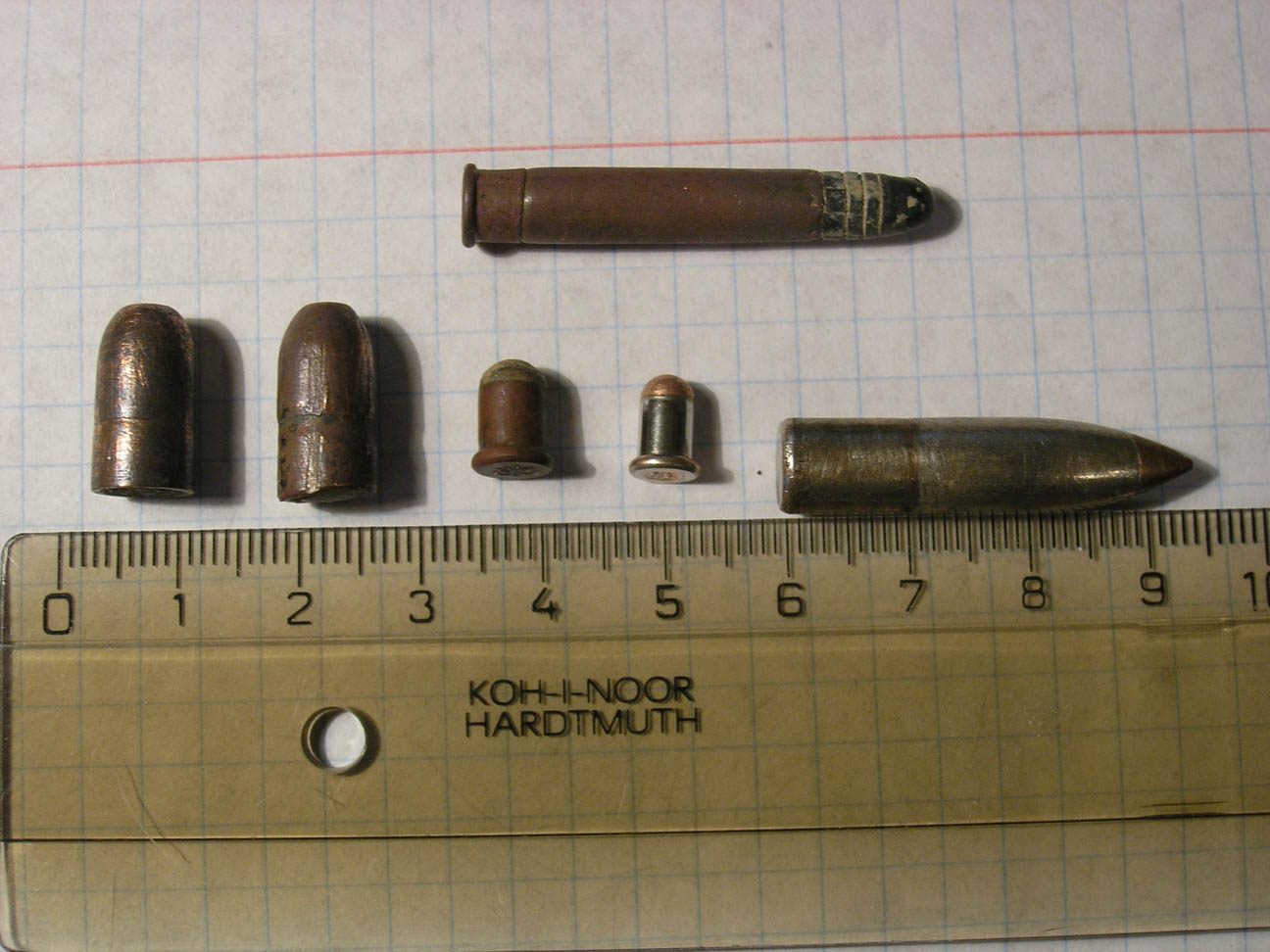

    фото 6: 1. от чего пули? 2. Походу флобер 6 мм! (фото клейма на донце в прищепке) (рядом соврем. 4 мм) 3. мелкашка непонятная. 4. что за пуля? калибр вроде маузер, жопа гладка и носик как взрывак?

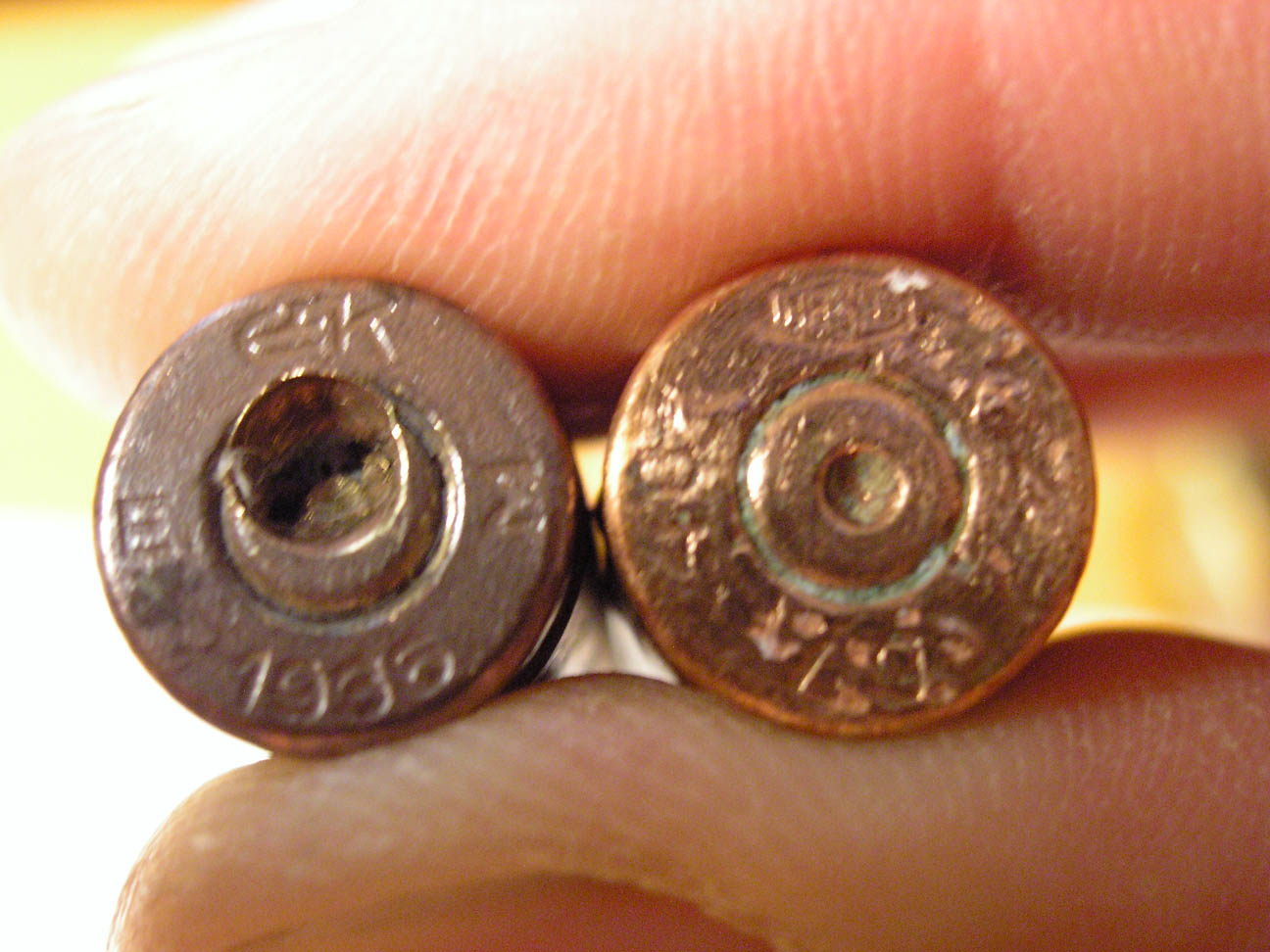

    фото 8: брак маркировки бритиша - такое часто бывало?

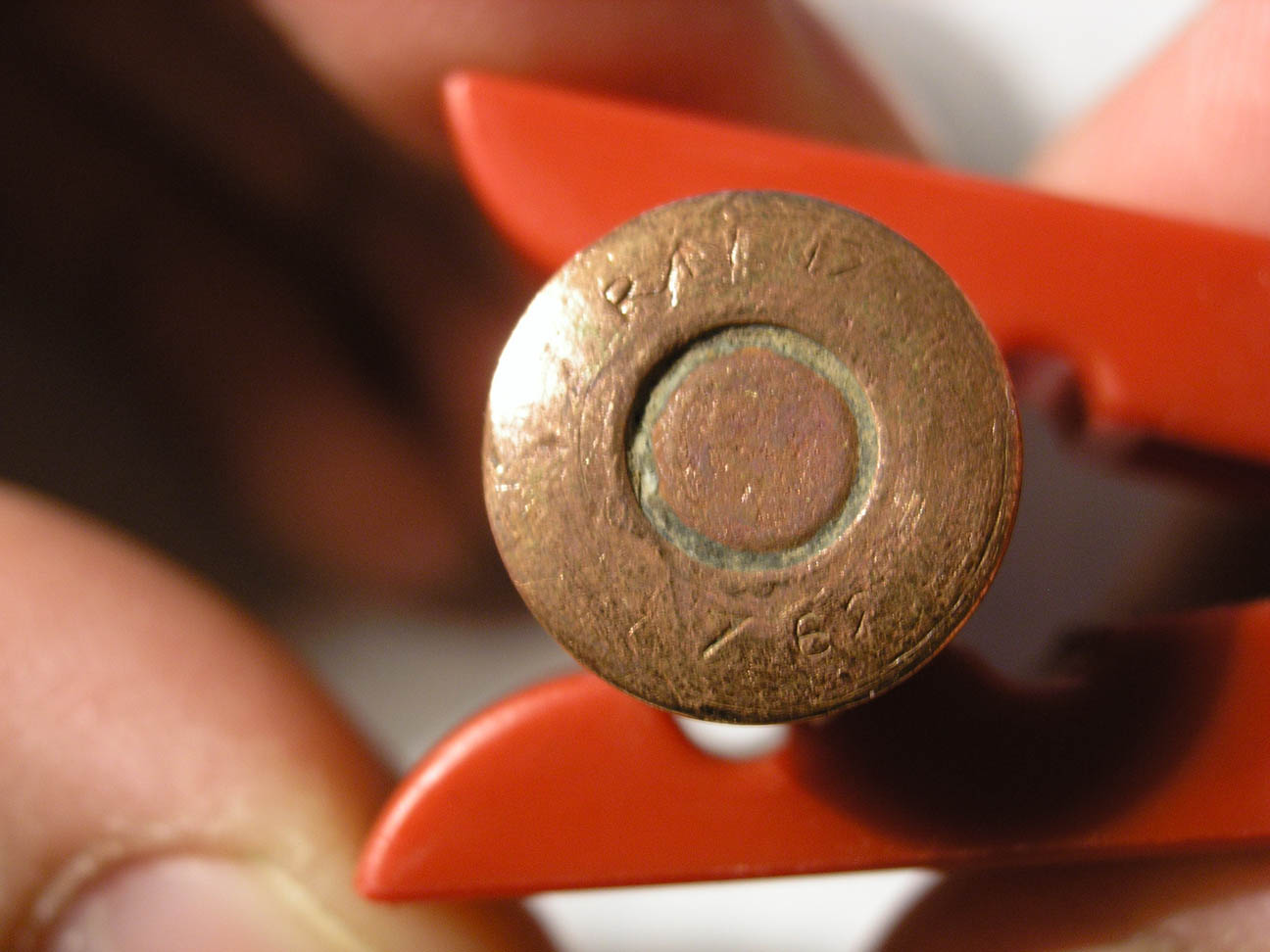

    фото 9: что за мося? (марк. что-то вроде R/M 17)

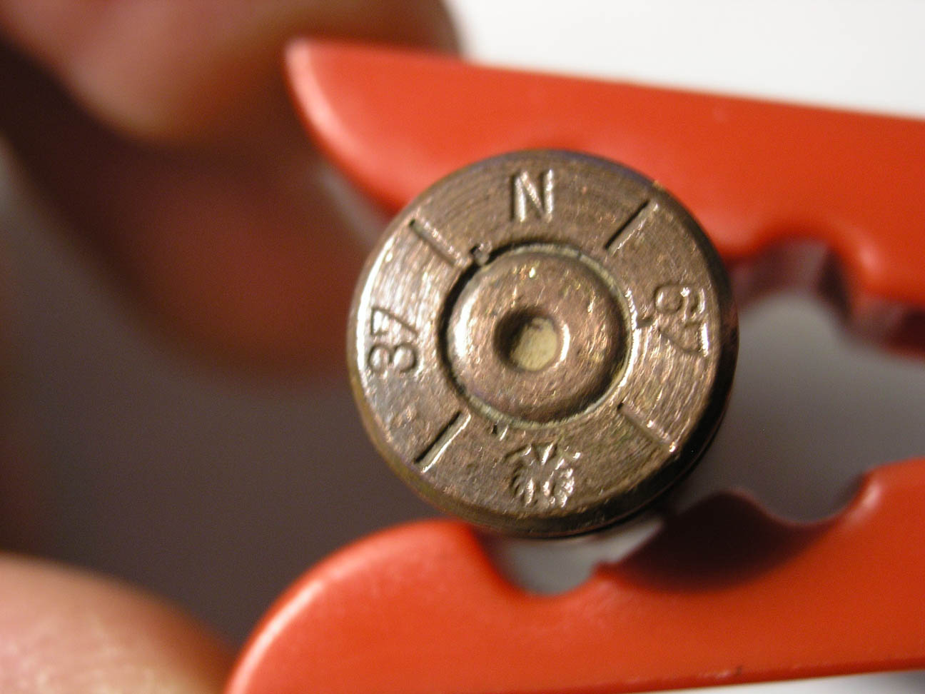

    фото 10: маузер грек слева? а справа?

    Крупная пуле не с Крымской войны, а из разновидностей пуль к винтовкам Крнка или Баранова. Остальные - от различных револьверных патрончиков, имевших большое распространение и в коммерческом обиходе, - .42 калибра, .380-го и .320-го.....
    На втором фото: "малюсенькая гильза" от 6,35мм патрона Браунинг; 9мм револьвенрый патрон и есть .380 калибра; гильза с длиной 63мм - американского производства(Fранкфордский Арсенал), 7,62х63, ленд-диз...
    Третье фото - действительно гильза от Гра(Gras).
    Четвёртое - SMI 9.41 - это Италия. Патрон 6,5х52 "маннлихер-каркано"...
    Пятая - Р.Б.П.З - Русско-Бельгийский патронный завод...

    Две пули - скорее всего от 8-мм револьверного патрона Лебель. Состоял на вооружении румынской армии. Данные пули - французского производства.
    Мельхиоровая пуля с медным носом - царская бронебойная пуля обр.1916 года конструкции Кутового.
    7,92 гильза возле "грека" - польского производства. Период немецкой оккупации.
    а для какого она оружия?

    Скорее всего некоторые модификации пулемёта Браунинг, применявшейся на ленд-лизовской бронетехнике и авиации...
    ИМХО авиационный след в Крыму самый распространённый.

    Польша (перевернуто фото нужно)
    (очень редко, к стати матрица усиления капсюля тоже съехала)
    Вроде -Англия Арсенал Вулвич (R /|\ A (19)17) (для Росии)
    Грек и рядом Хасаг
    (Вы их наждачкой трете, что ли????)

    Нет, лимонка а затем алюм. мочалка для мытья посуды (сохран гильзы изначально был на 3).

    Остался открытым вопрос по Флоберу и мелкашке, последняя вообще какая-то странная, типа нижняя часть гильзы вставлена в верхнюю, там шов виден, но вставлена прочно.

    Лефоше произведён не "для" России, а "В" России. Частный производитель по фамилии Торбек. Фирма находилась в Москве.
    По непонятной мелкашке. Вроде в Жуке когда-то было написано что это так называемый .22"французский" патрон, тогда как у французов он назывался наоборот - "русский".... Что-то в этом роде. Смогу дома глянуть только вечером.
    Ещё он фигурирует как вариант 6мм патрона Флобер.
    Клеймо Флобера ИМХО имеет французские корни (очень близко по напечатанию к клейму "Марсель Гопиль и Ко"), но 100% уверенности нет пока.
